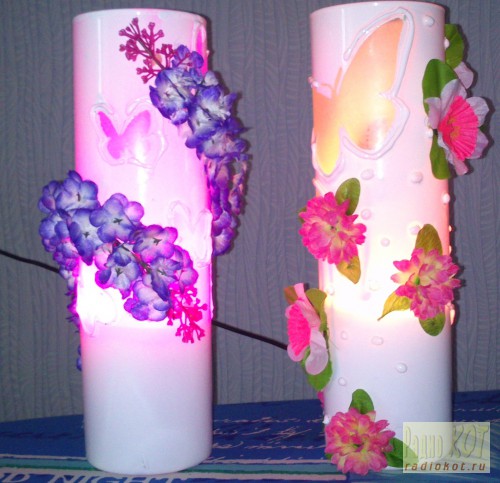

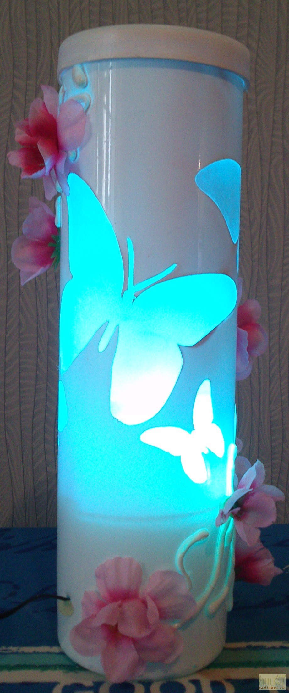

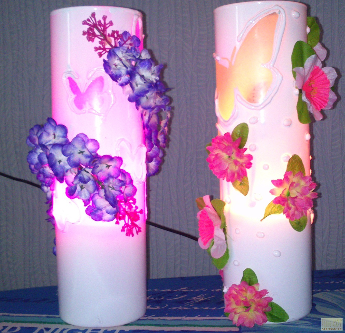

Романтичная лампа своими руками.

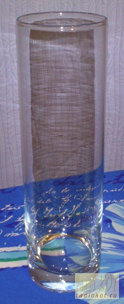

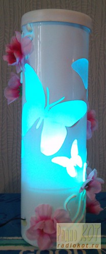

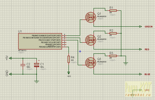

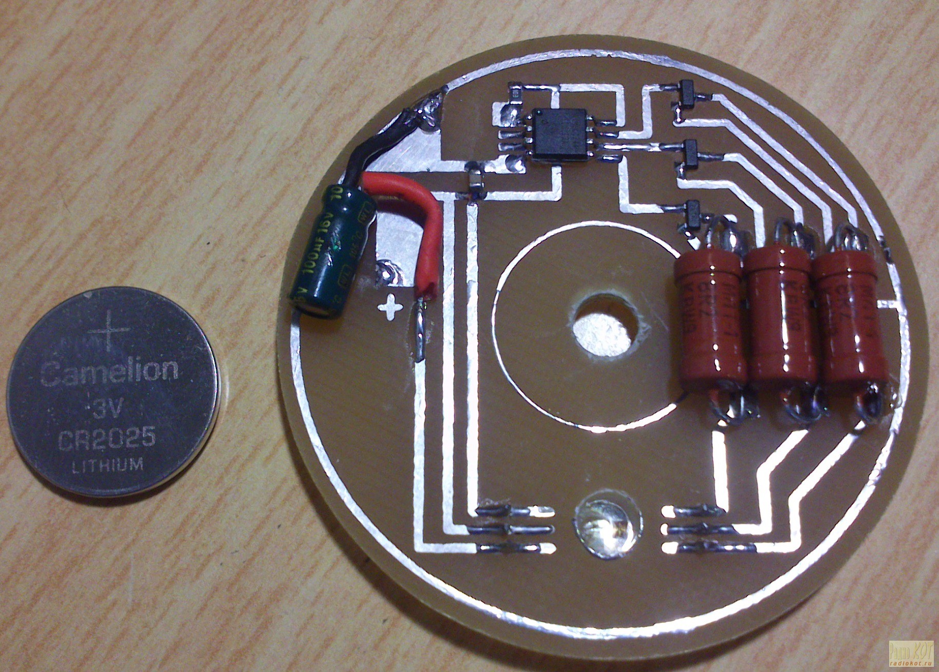

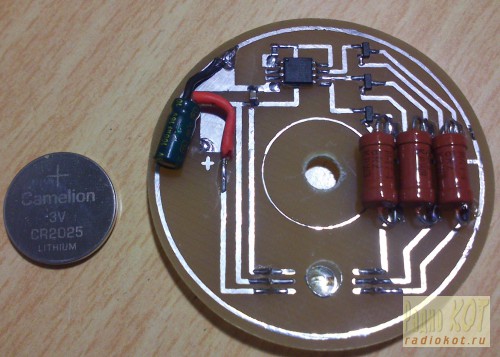

Автор: Глебов Эдуард Схема достаточно тривиальна и известна на просторах тырнета.

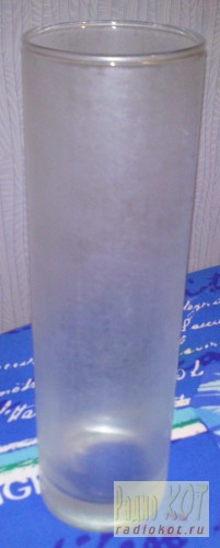

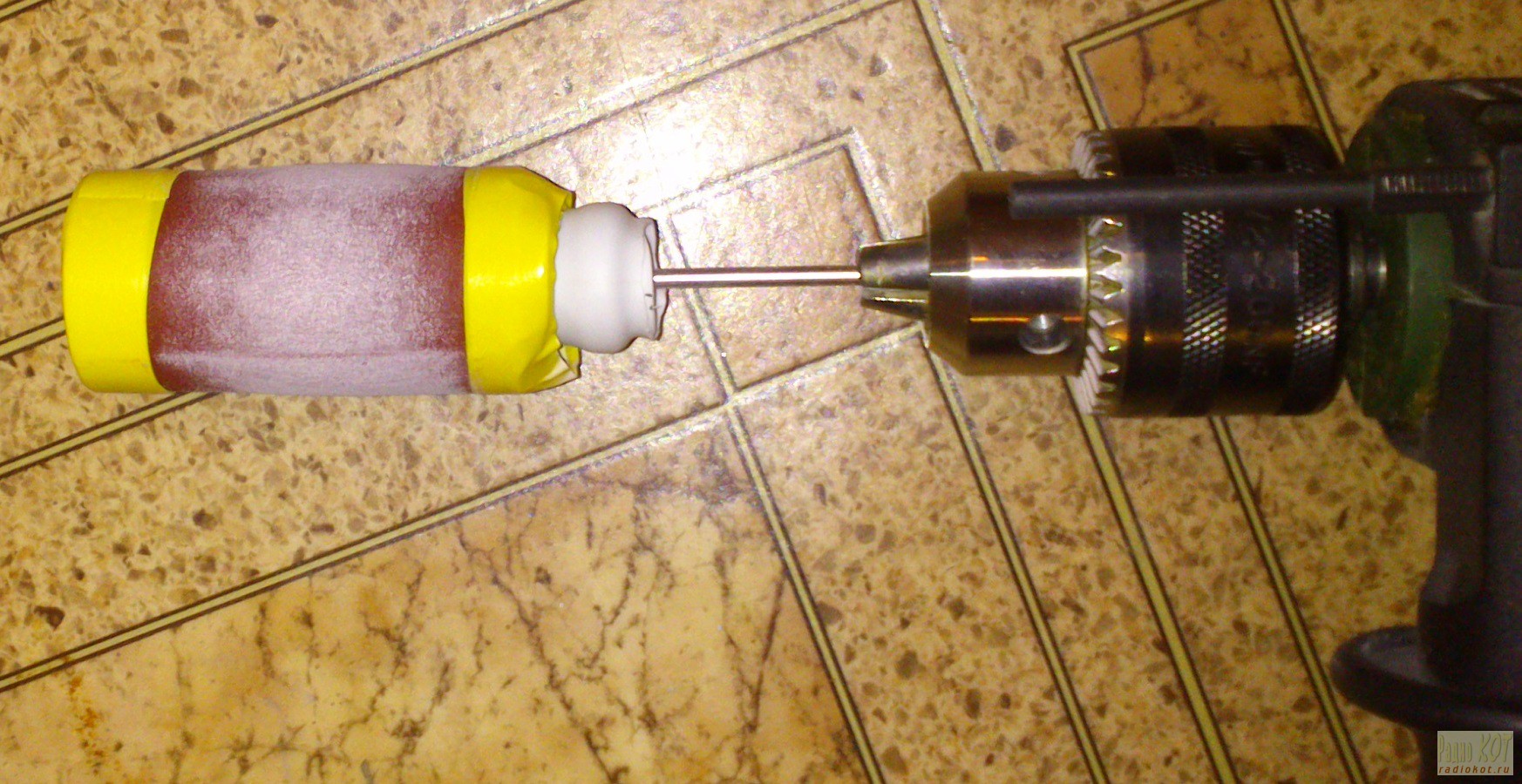

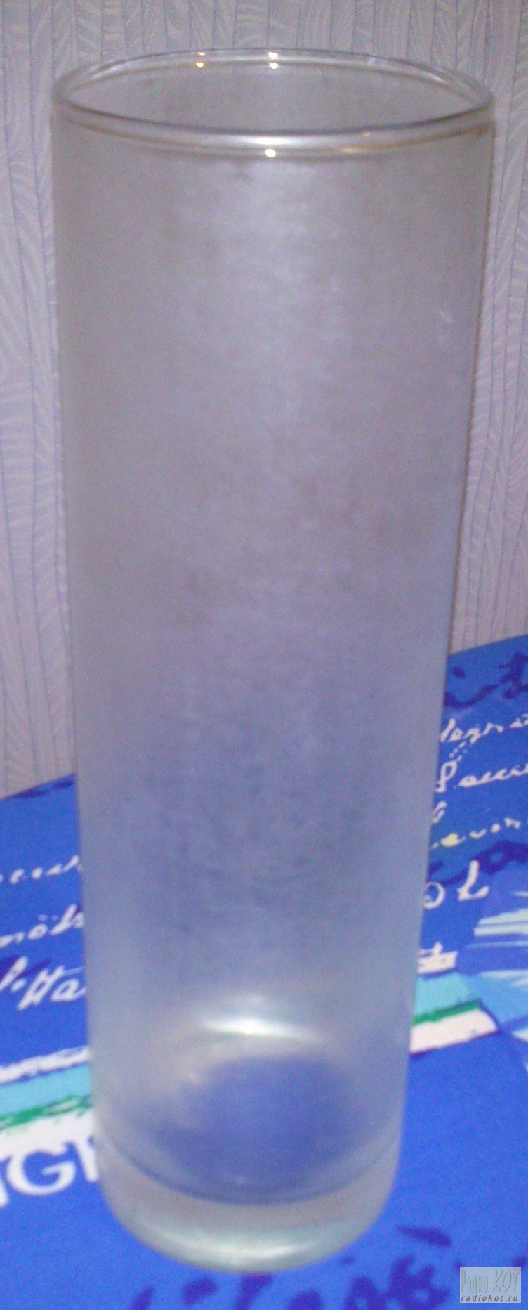

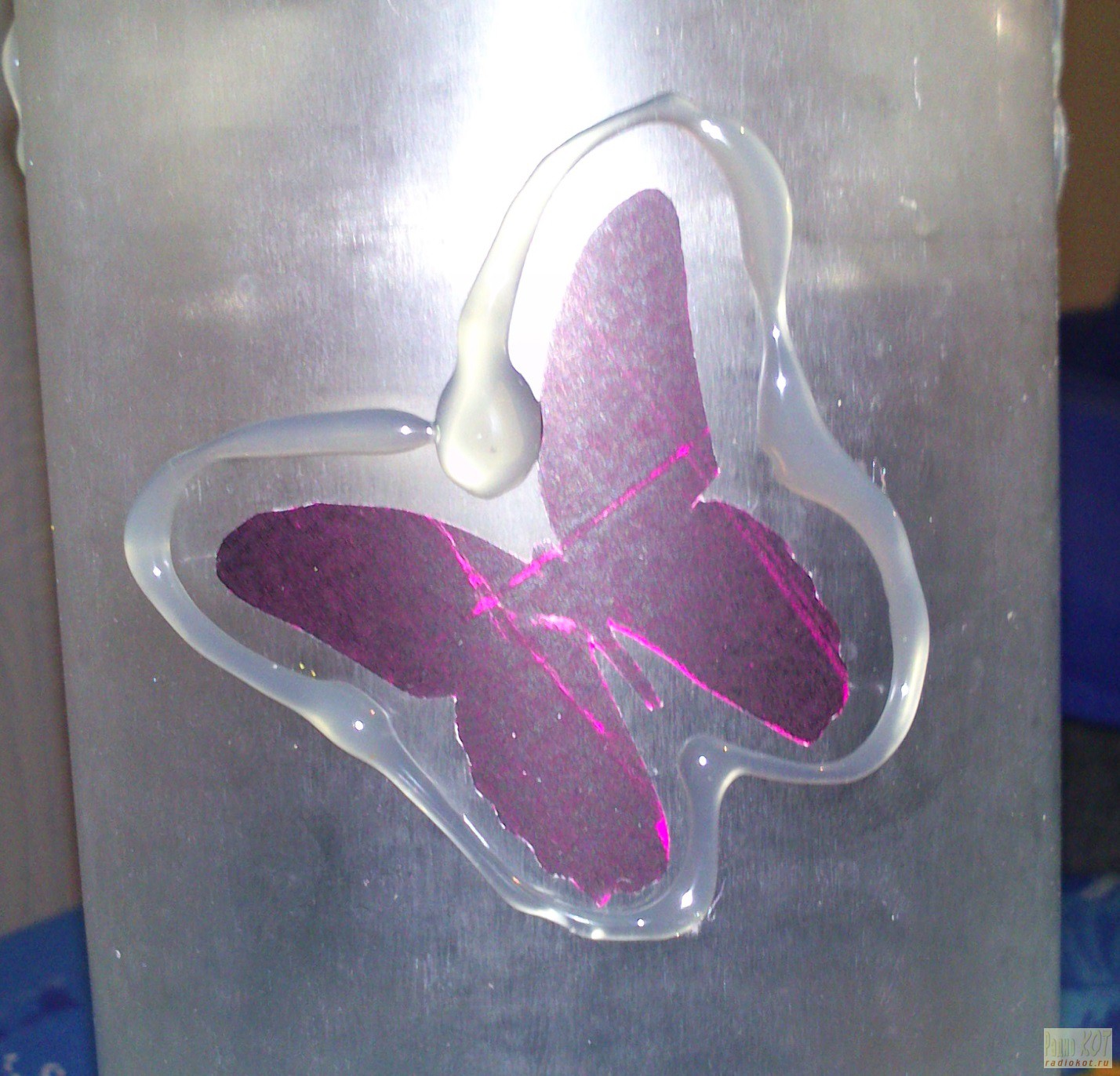

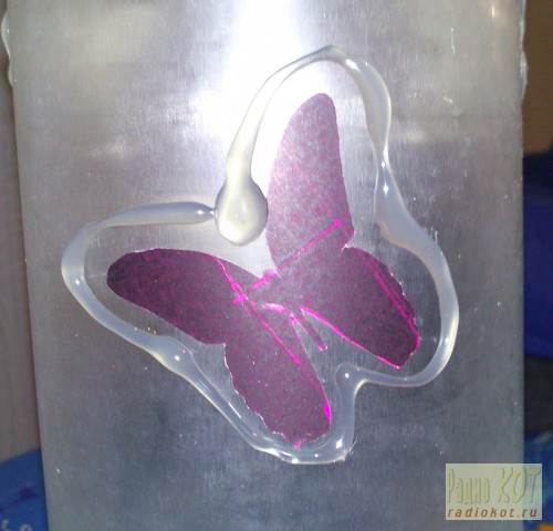

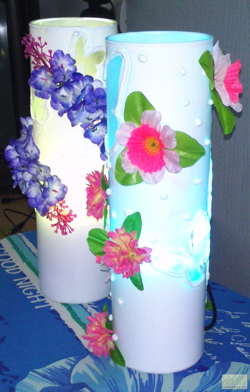

Первым делом необходимо сделать поверхность матовой. Самый простой способ - использовать специальную матирующую пасту или воспользоваться подобными услугами у стекольщиков (обычно с пескоструйным аппаратом). Но т.к. ни того ни другого у нас в городе не нашлось, пришлось делать всё весьма изощрённым способом - наждачной бумагой. В ручную это заняло бы уйму времени и сил, и я придумал небольшую автоматизацию из того что было под рукой. Взял отвёртку с резиновой ручкой, вставил в подходящую пластиковую трубку (внутри которой были продольные насечки), и на трубку накрутил наждачную бумагу, закрепив изолентой. Вставив эту конструкцию в дрель, получаем «шлифовальный автомат». Тут главное правильно подобрать зернистость (мне понравилась «320») и двигаться равномерно, не задерживаясь долго на одном месте, иначе обработка получится неравномерной. Не забываем о технике безопасности: пользуемся респиратором, очками, и желательно вне дома, чтобы близкие не пострадали от стеклянной пыли. Но я советую всё-таки воспользоваться сторонними услугами. После матирования вазы, наклеиваем, заранее подготовленные трафареты бабочек на самоклеящейся бумаге. Добавляем рельефный рисунок с помощью клеевого пистолета (я использовал прозрачные стержни). И в самом конце всё это дело красим. Я использовал обычную аэрозольную краску (акриловую) в баллончиках, белого цвета. Белую, потому что при включении лампы она становится практически прозрачной и светится нужным светом. Может для стекла существуют какие-то специальные краски, потому как впоследствии оказалось, что краска плохо держится на стекле. Или может, я плохо обезжирил поверхность. Нужно красить всю вазу целиком без стыков, тогда получается довольно крепко, если не царапать. Ваза как бы обтянута плёнкой из краски. После покраски мне показалось, что получилось как-то бледно, когда лампа в выключенном состоянии. И я добавил искусственных цветов, воспользовавшись клеевым пистолетом. Лучше перед приклеиванием немного зачистить стекло от краски: цветки с термоклеем легко откалупливают краску, но мёртво держатся на чистом стекле. Когда наконец всё готово, ставим внутренности на своё законное место, не забыв подключить питание (я использовал старый зарядник от телефона с напряжением 5 вольт). Печатную плату я делал под определённый радиатор (нашёл круглый и в корпус идеально подходт), ведь, как известно, мощные светодиоды нуждаются в хорошем отводе тепла. Особо не заморачивался с расположением деталей, места и так предостаточно. Детали ставил, что под руку попались. Если ставить SMD и расположить более компактно, получится весьма миниатюрно. Светодиод припаял с обратной стороны, а в плате просверлил отверстие для него. Печатная плата придавливает диод к радиатору через теплопроводную пасту или лучше прокладку. Отверстие должно быть больше диаметра линзы диода, иначе можно её случайно выдавить из корпуса, когда будете затягивать болты. И в самом конце, лампу я решил загерметизировать от влаги и любопытных глаз. Для этого взял обычную пластиковую крышку от 3-х литровой банки и надел сверху, подошла, как ни странно на 100%. Видно на самой первой фотке в статье. На данный момент собрано уже 3 таких лампы, и все три подарены. В архиве моя печатка и схема. По ссылкам несколько видео работы лампы: https://www.youtube.com/watch?v=5YwoSqbjKhQ https://www.youtube.com/watch?v=Aud5KRBa7UA Качество не очень и снято днём, ночью выглядит гораздо эффектнее и цвета более яркие…
