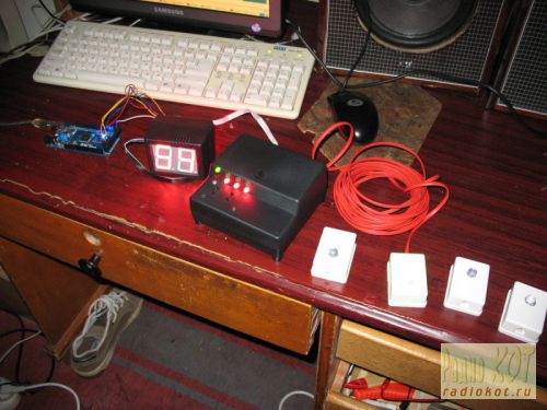

Для проведения игр по правилам «Брейн-ринг», разработал и собрал электронную систему.
До этого игры проводились с помощью рефери, которые должны были по поднятию рук определять, какая команда отвечает первой. Но вскоре стало понятно, что нужна электронная система, так как каждый раунд игры оканчивался затяжными спорами в выяснении «кто первый» и почти побитию рефери.
Общее описание системы
Правила игры и требования к брейн-системе были взяты здесь: https://windflower.spb.ru/ke/common/reglaments/brainlaws.html
Система состоит из нескольких блоков:
  • блок управления («пульт»);
  • блок индикации таймера;
  • блоки кнопок команд (4 штуки);
  • соединительные кабеля;
  • блок питания от сети.
Количество команд может быть от 2 до 4. Ненужные блоки кнопок просто не учитываются.

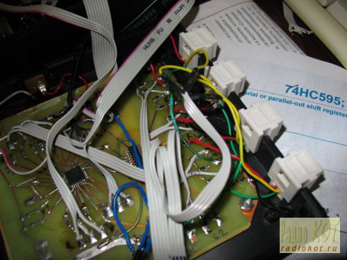

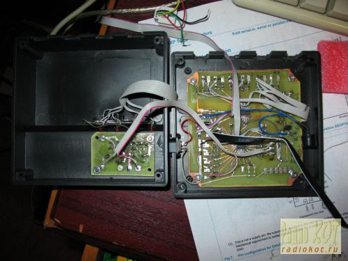

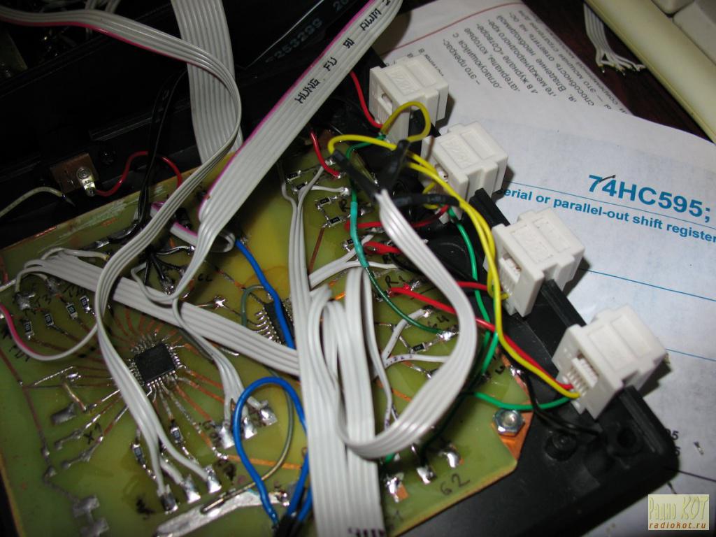

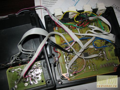

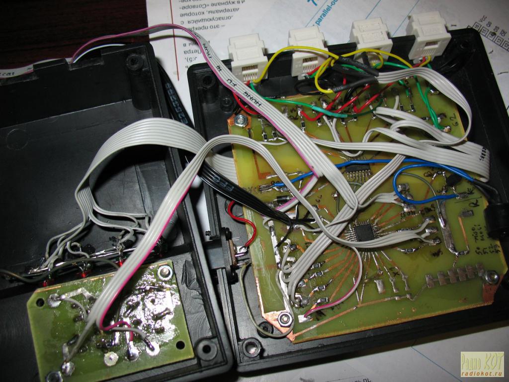

Пульт работает на микроконтроллере Atmega8A.

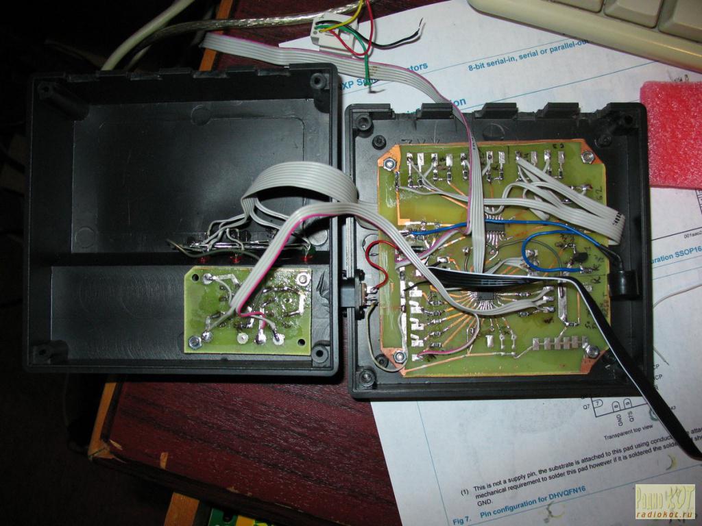

Он состоит из двух плат – основной и платы управления.
Конструктивно пульт собран в корпусе KRADEX Z20.

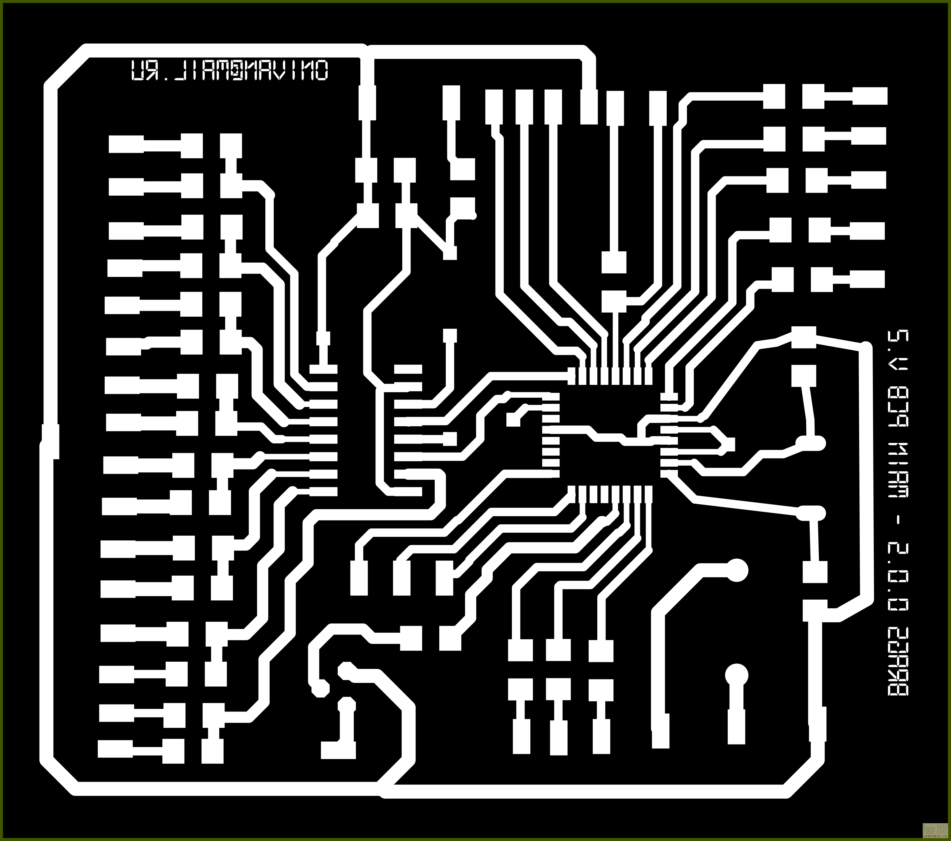

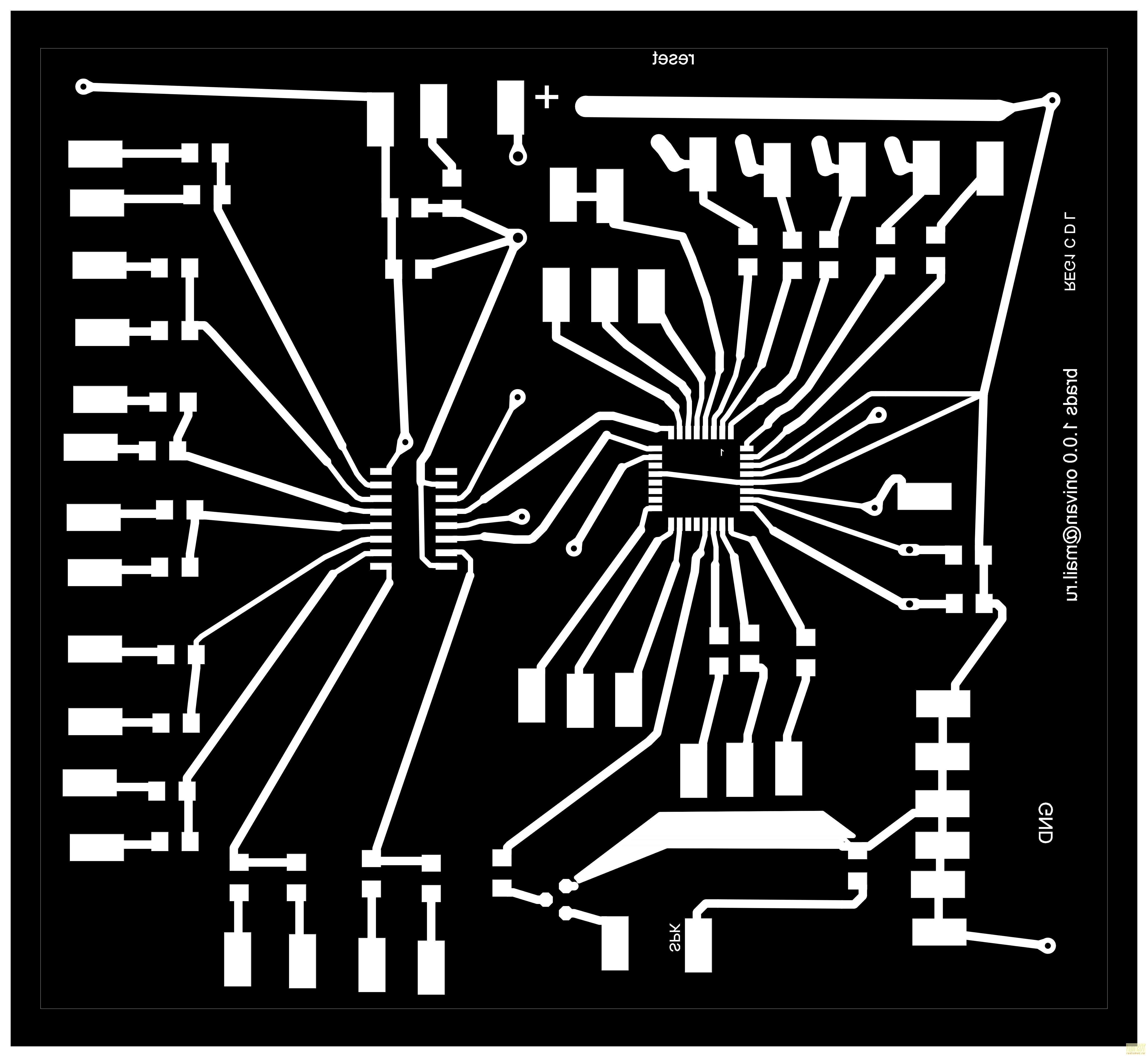

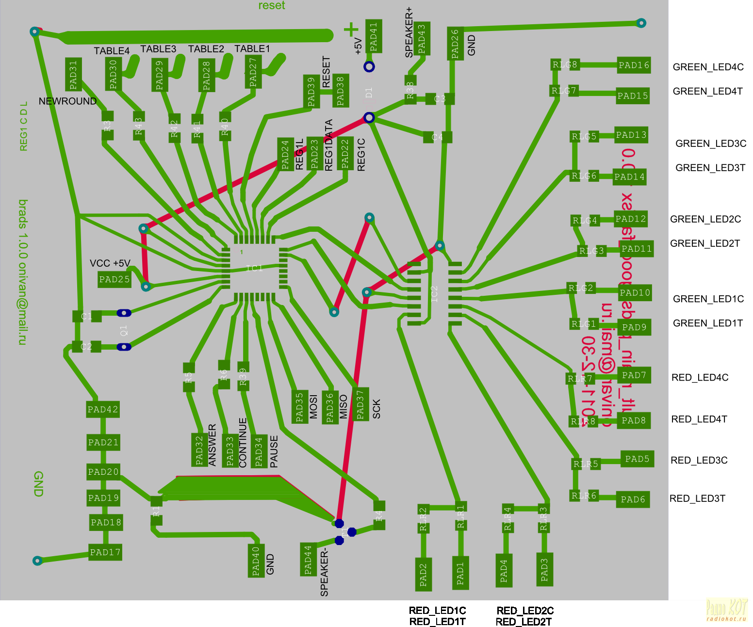

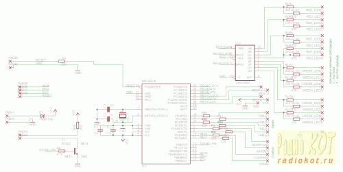

Основная плата

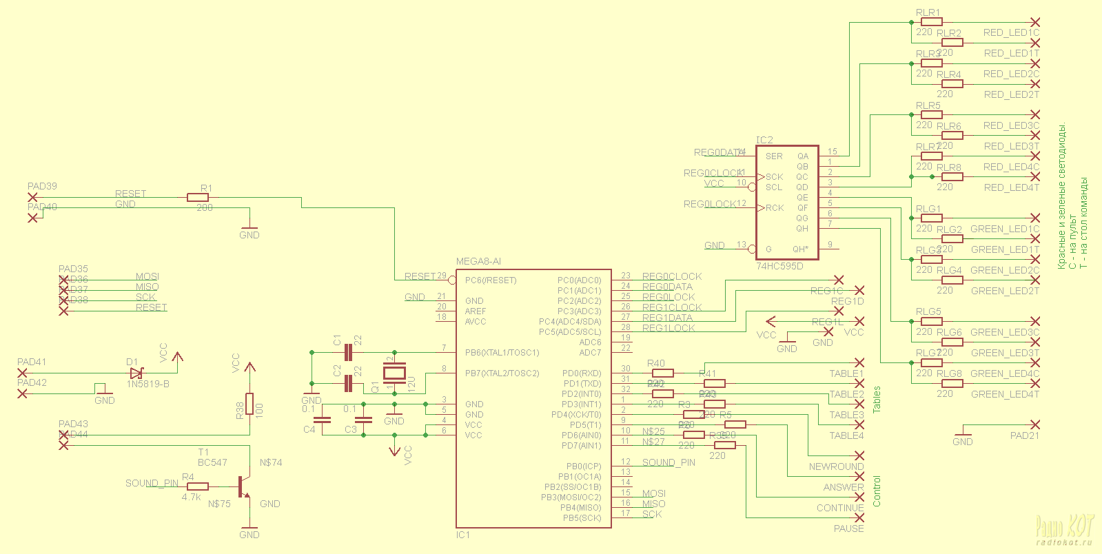

Схема простая, состоит из самого МК с обвязкой и сдвигового регистра 74HC595 для десериализации световой индикации.
Диод 1N5819 защищает от переполюсовки питания. Транзистор BC547 усиливает звуковые сигналы, которые выводятся на 0.5Вт динамик (правда, оказалось, что звук достаточно слабый, поэтому для больших игр звук выводился на большие колонки).

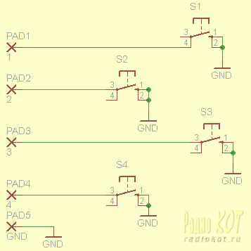

Плата управления

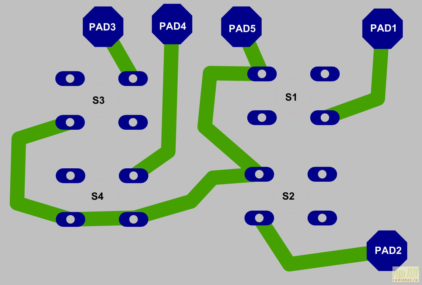

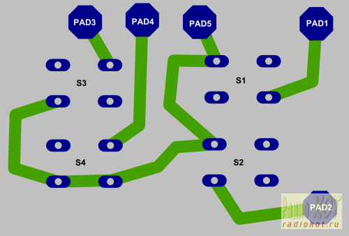

Здесь – просто кнопки.

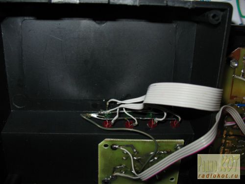

Световая индикация
Через регистр 74HC595 на пульт и на кнопочные блоки команд посредством красного и зеленого светодиодов выводится состояние команд во время игры. На лицевой панели пульта расположены 4 пары светодиодов, на каждом кнопочном пульте команд – по 2 светодиода.

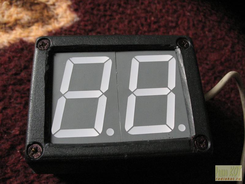

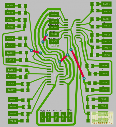

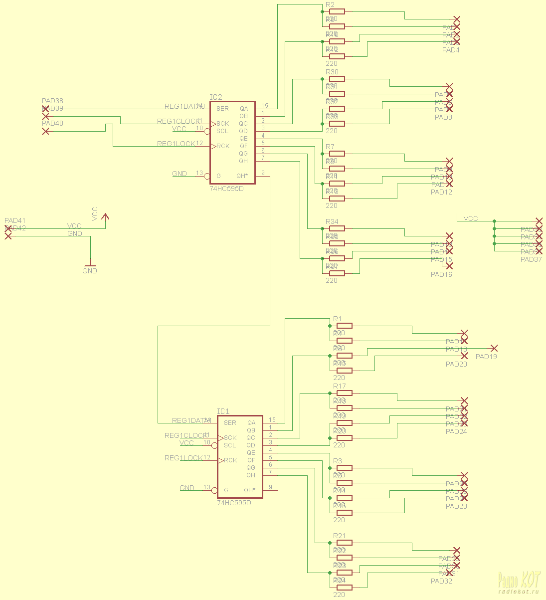

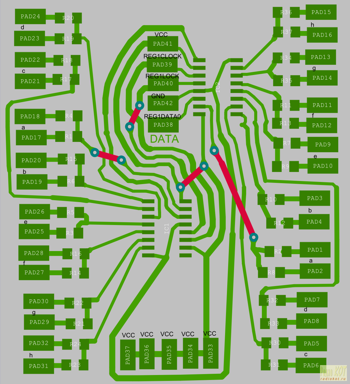

Блок таймера

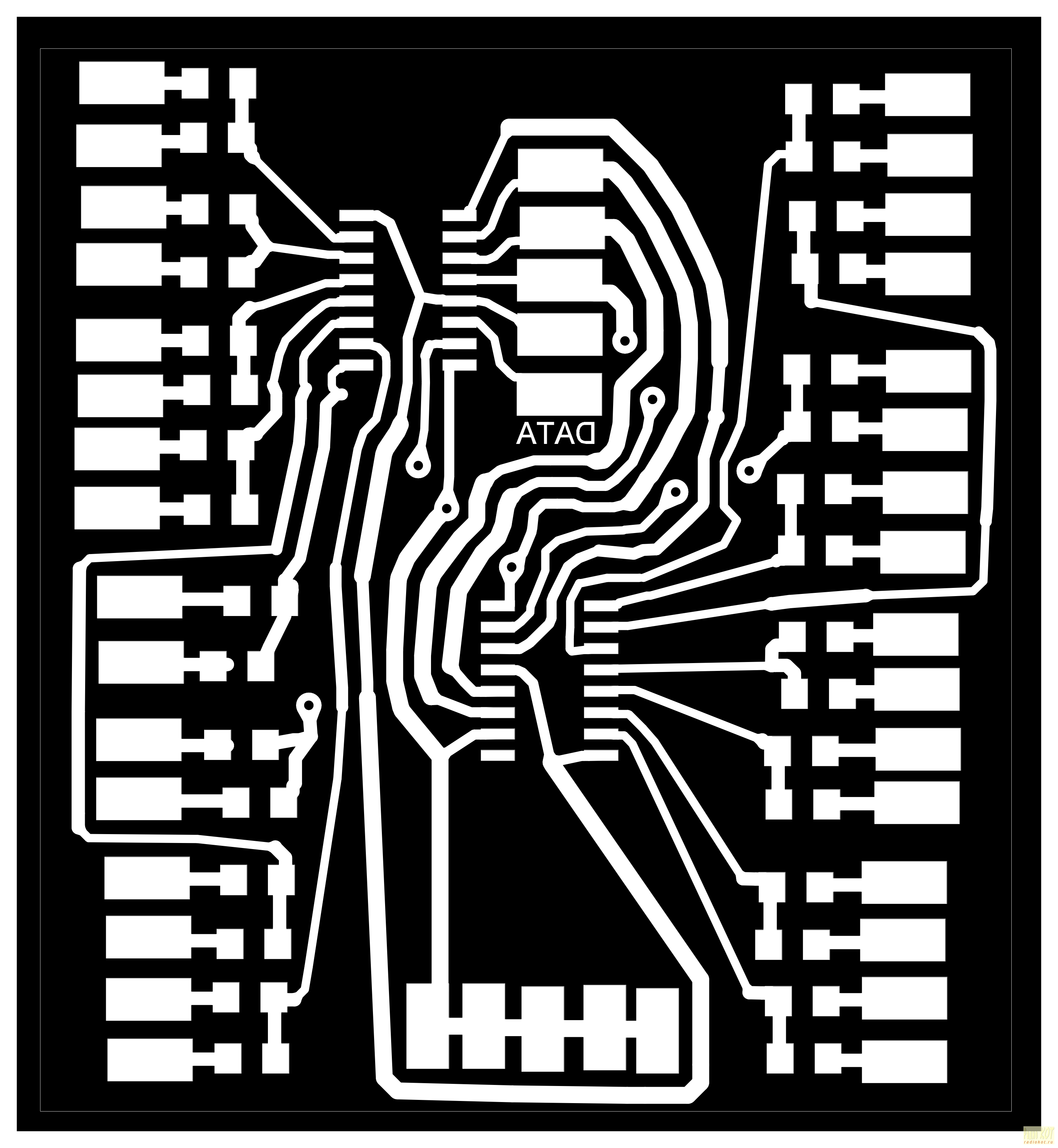

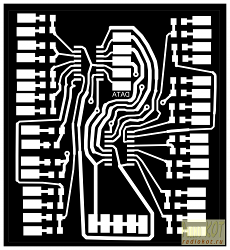

Состоит из платы и 4-х 1.5-дюймовых семисегментных индикаторов FYS-15011 BS-21 с общим анодом, по 2 на каждую сторону.
В схеме использовано 2 регистра 74HC595 включенных каскадом.
Блок таймера соединяется с основным блоком посредством 5-проводников старого RS232 кабеля.

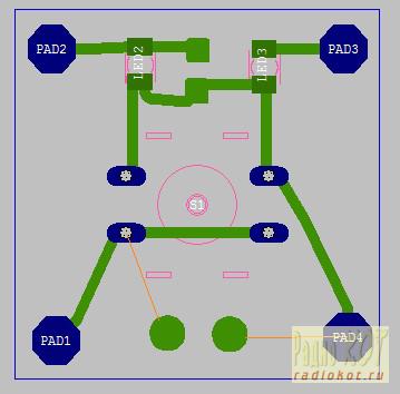

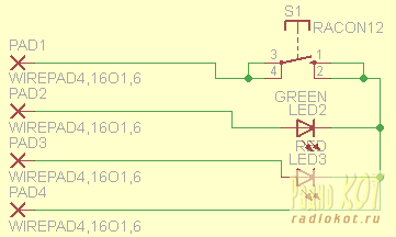

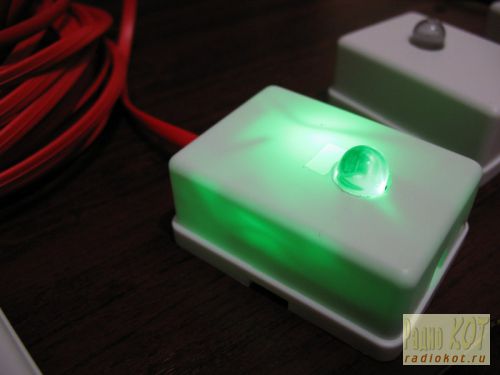

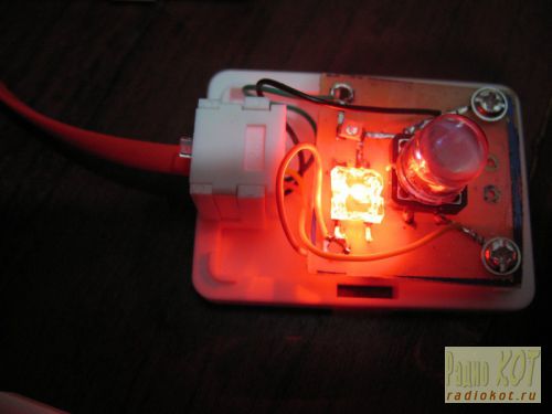

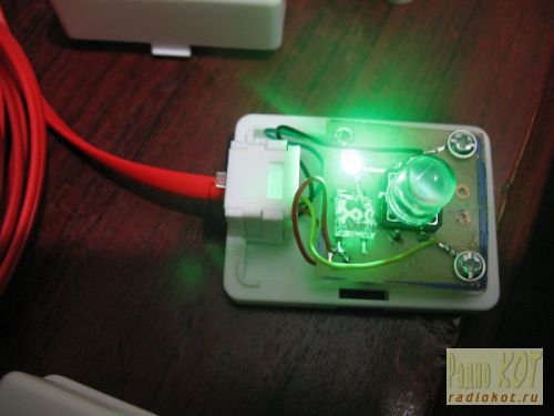

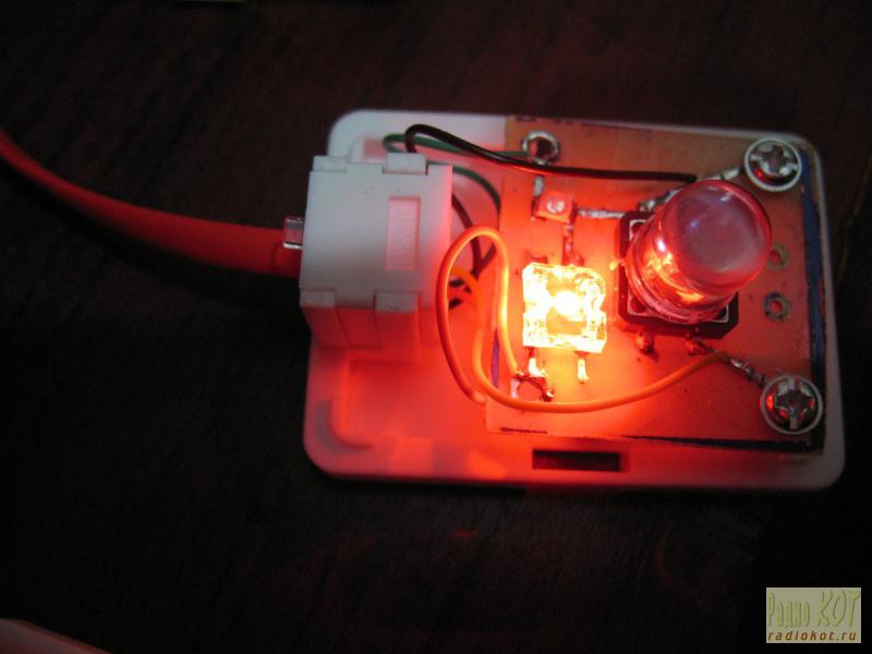

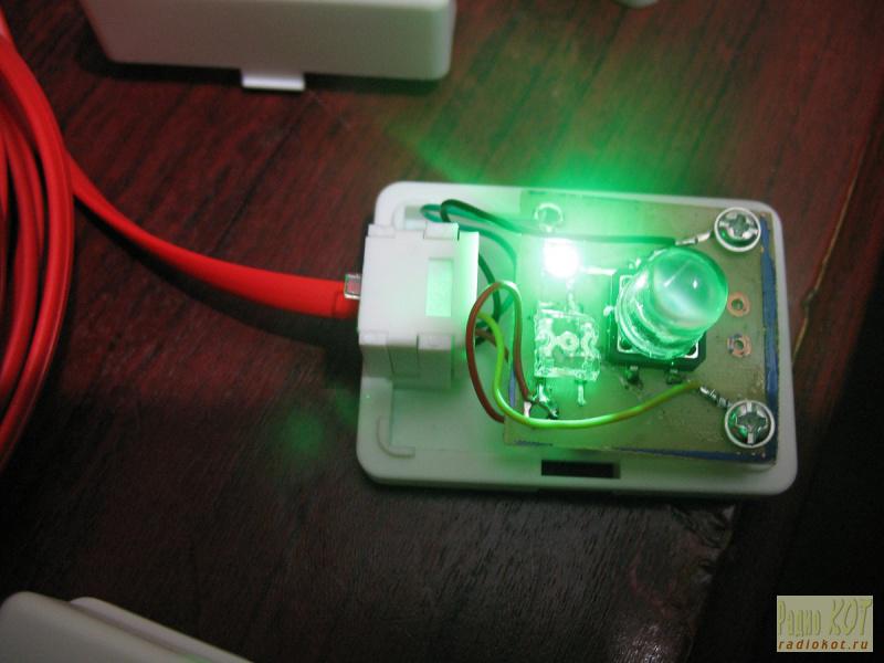

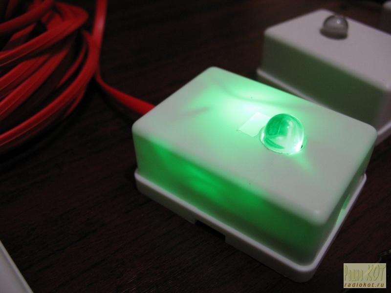

На столе каждой команды ставится блок с кнопкой и 2-мя светодиодами, красным и зеленым.

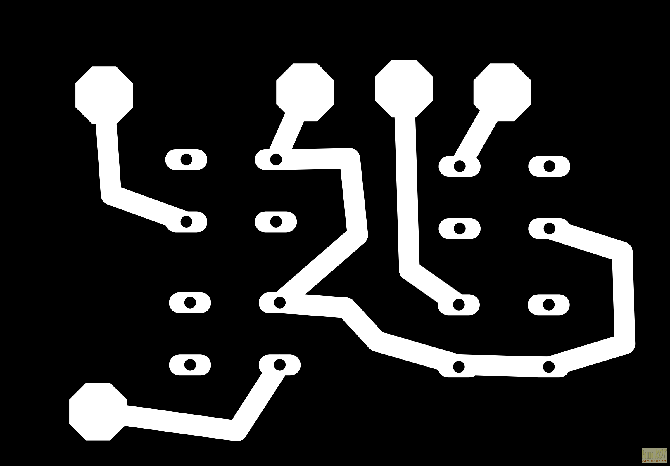

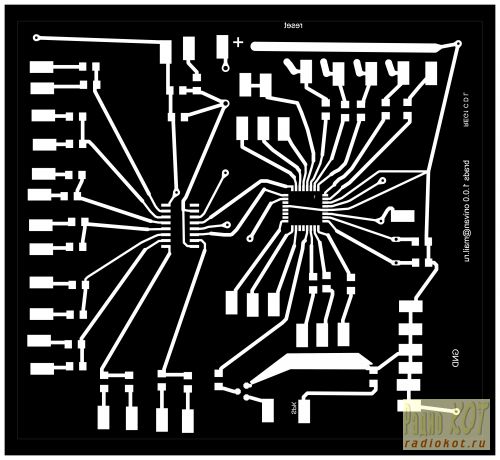

Печатные платы

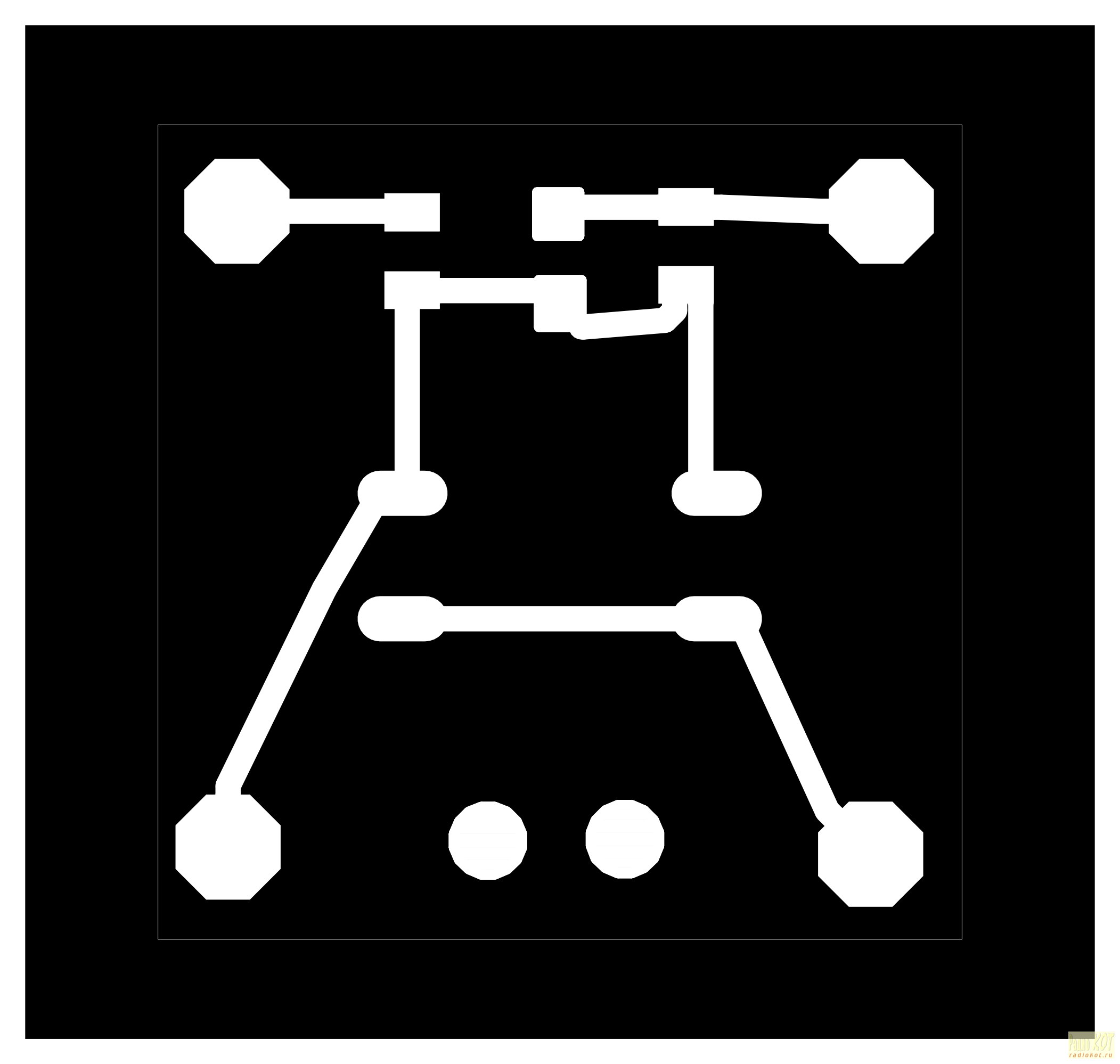

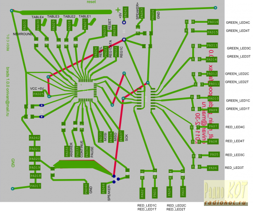

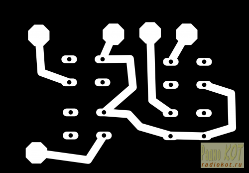

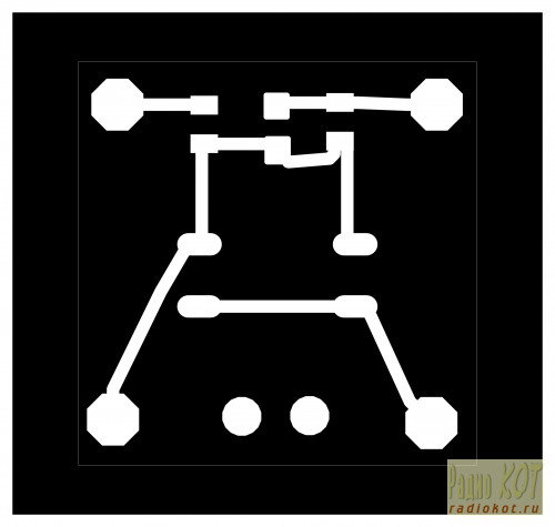

Схемы блоков разработаны в бесплатной версии Eagle CAD. Трассировку печатных плат производил в TopoR Lite 5.2. Изображения плат были «распечатаны» в PDF, затем импортированы в Inkscape, а из последнего экспортированы в зеркальном и негативном виде в формат PNG. Шаблоны печатал из программы XnView в масштабе 100% на струйном принтере на пленку для струйной печати. На текстолит наклеивал негативный пленочный фоторезист, который засвечивал УФ КЛЛ 26 Вт около 10 минут (подбирал тестовыми засветками) с расстояния 30 см. Днем мне больше понравилось экспонировать – засветка солнечным светом нужна всего около 10 секунд!
После засветки проявлял фоторезист в воде с небольшим количеством стирального порошка. Затем сразу же кидал в хлорное железо.
Шаблоны печатных плат и монтажные схемы
Главная плата
Плата управления
Плата индикатора таймера
Плата кнопки команды

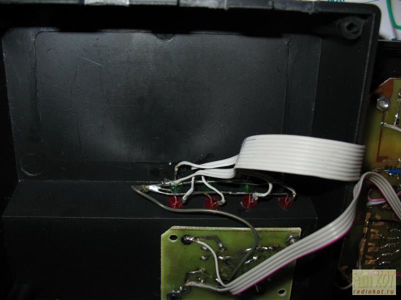

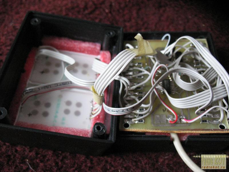

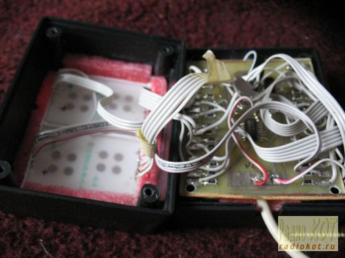

Для пульта выбрал корпус Z20. Главную плату прикрутил винтами к основанию. Плату с кнопками – к верхней части на стойках. Кнопки для пульта взял с удлиненными толкателями.
Два ряда светодиодов установил в просверленные отверстия и посадил на клей.
Пропилил куском ножовки пазы для гнезд 6p4c.

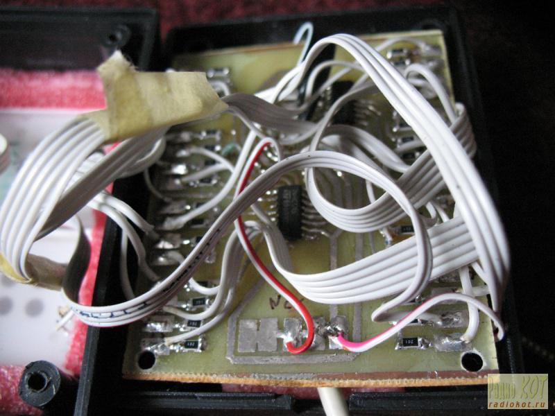

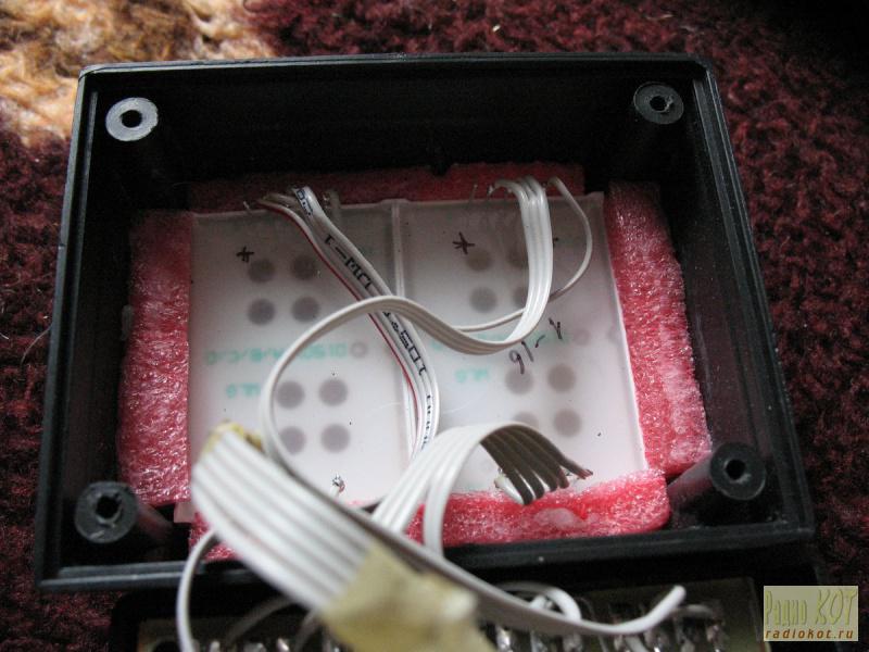

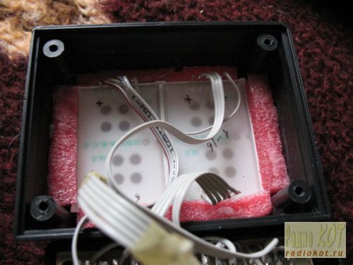

В качестве корпуса для блока индикатора таймера был взят корпус от какого-то блока питания. Резаком, сделанным из ножовочного полотна были вырезаны окна, индикаторы прижаты пеноматериалом от их же упаковки и приклеены.
Корпуса кнопочных блоков сделаны из телефонной розетки с гнездом 6p4c. В качестве толкателя кнопки использован 10 мм светодиод.
Каждый такой блок подсоединен к пульту стандартным 4-х жильным телефонным кабелем длинной порядка 7-10 метров. При этом удобно использовать цвета жил соответственно подключаемым светодиодам. В ходе проведения игр в разных условиях не было замечено влияния их длины на работу системы.
Все соединения в устройстве сделаны из старого 40-жильного шлейфа IDE.

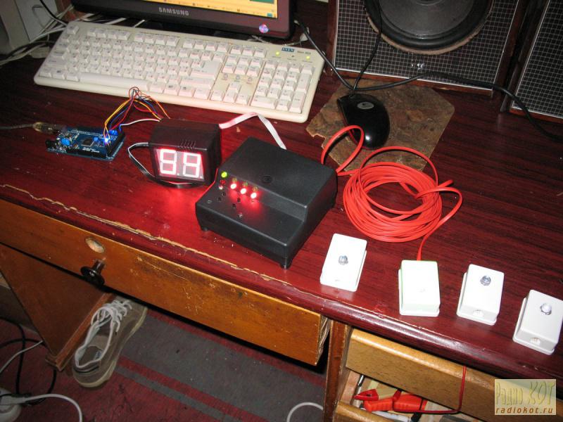

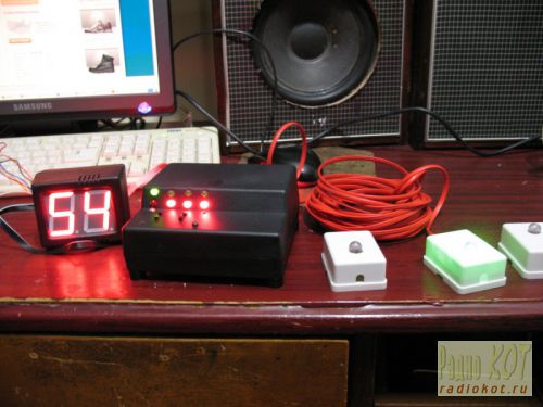

Перед началом игры выбирается удобное расположение для пульта – если им управляет ведущий, – то возле него, если помощник, – то так, чтобы не мешаться.
Индикатор таймера устанавливается, так чтобы все команды и ведущий могли хорошо его видеть. Так как индикация производится на две стороны, то это не очень сложно. Мы использовали для него нагнутый горизонтально пюпитр.
Кнопочные пульты кладутся на столы команд. Кабеля приклеиваются скотчем, чтобы не путались.
Подсоединяются все кабеля. Порядок подключения – такой же как расположение команд. Можно для удобства обозначить концы каждого кабеля изолентой своего цвета.
Включаем систему – прозвучит мелодия и все индикаторы мигнут несколько раз.

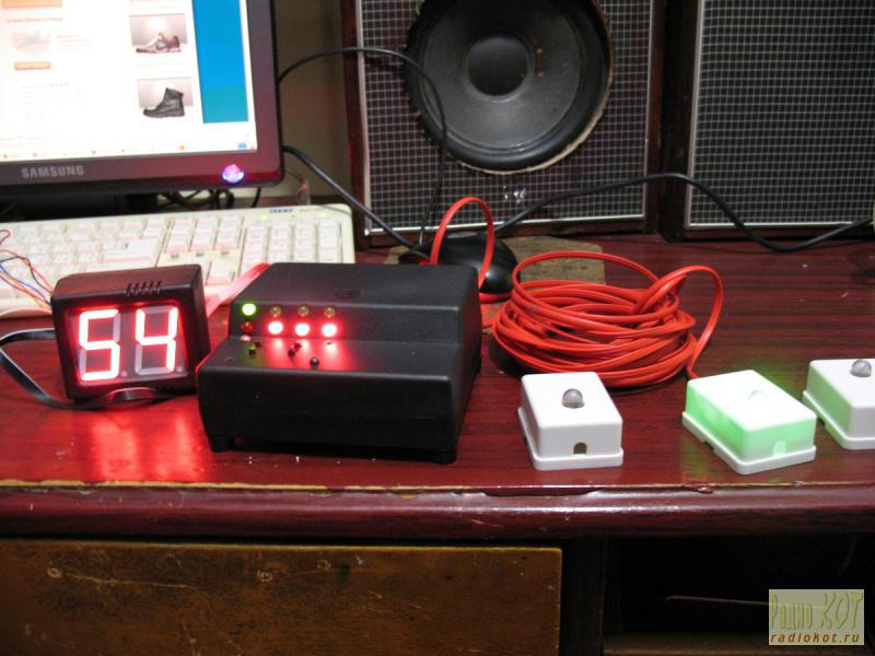

1. Ведущий читает вопрос потом говорит: «Время!»
2. Одновременно или через пару секунд оператор нажимает кнопку «Новый раунд». При этом гаснут все светодиоды, система может принимать нажатия кнопок команд, счетчик таймера начинает отсчитывать секунды.
Если во время первой секунды какая-то команда нажала свою кнопку, происходит событие «Фальстарт» – звучит сигнал и для этой команды загорается красный светодиод. Система приостанавливается. Команда объявляется выбывшей из текущего раунда. Снова звучит «Время!» и оператор нажимает кнопку «Продолжить раунд» продолжается отсчет времени.
Если же кнопка командой была нажата после времени фиксации фальстарта, то для этой команды загорается зеленый светодиод, для остальных команд – красный. Система приостанавливается. Оператор должен нажать кнопку «Ответ».
При этом кнопки на столах команд снова становятся активными, светодиоды гаснут, и, если какая-то команда нажмет свою кнопку в это время, то для нее срабатывает фальстарт и она выбывает из раунда.
3. Команда отвечает на вопрос:
  • ответ правильный – объявляется конец раунда, команде начисляются очки;
  • ответ неверный – команда объявляется выбывшей из текущего раунда, звучит «Время!» оператор нажимает «Продолжить раунд» продолжается отсчет времени.
При этом для команд, которые по причине фальстарта или неверного ответа выбывают из раунда, загораются красные светодиоды и кнопки на их столах не реагируют на нажатия.
Следующий раунд.
1а. Ведущий произносит новый вопрос и говорит «Время».
2а. Оператор нажимает «Новый раунд». Все повторяется.
Пауза. Во время отсчета времени можно нажать «Пауза», чтобы приостановить его.
Когда до конца отсчета остается 5 секунд, звучат звуковые сигналы.
