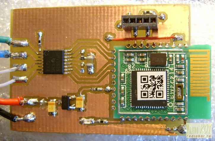

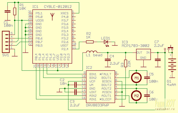

Приёмник
Схема приёмника чрезвычайно проста. Помимо радио-модуля IC1 она включает разъём для его программирования, драйвер моторов на микросхеме IC2, светодиод для индикации состояния программы приложения (см. ниже) и стабилизатор напряжения IC3. Для питания схемы решено было использовать 4 пальчиковые батареи типоразмера АА, так что напряжение на них не опускается ниже 4В при разрядке в процессе работы системы.
Применённый драйвер IC2 идеально подходит для управления небольшими моторами с потреблением до 1А. Он выполнен по КМОП технологии с малым падением напряжения на транзисторах выходного каскада, что предотвращает нагрев корпуса микросхемы даже при работе с максимальмым током. Нами использован вариант драйвера в корпусе с металлизированной подложкой, которая после припаивания к плате позволяет использовать фольгу на последней в качестве теплоотвода. Однако, эта мера предосторожности для трёх-вольтовых моторов модели оказалась совершенно излишней и подложку можно было-бы вообще не припаивать к плате, или даже использовать вариант корпуса без подложки. Четыре управляющих сигнала драйвера разбиты на 2 пары. В каждой паре один из сигналов используется для подачи из модуля ШИМ на соответствующий мотор, а второй для управления направлением его вращения. ШИМ для мотора поворота колёс предполагалось использовать для снижения эффективного напряжения на нём.
Внутри PSoC задействованы 3 модуля. Модуль PWM формирует ШИМ для управления моторами. В результате экспериментов была выбрана частота ШИМ в 2 мгц / 127 = 15.7 кгц при 7-битном разрешении. Разрешение выбрано из соображений посылки лишь одного байта для управления скоростью, положительное значение которого соответствует движению модели вперёд, а отрицательное – назад. При этом используются лишь 3 фиксированные скорости: малая, средняя, и большая. Как оказалось, в модели использована дешёвая коробка передач с пластиковыми шестерёнками без нормальных подшипников и с огромными потерями, а также весьма неэффективные моторы. Из-за увеличенного четырьмя батареями веса модели при очень малой скорости вращения колёс в воздухе она не могла тронуться с места после установки на пол. Поэтому и было принято решение насчёт трёх дискретных скоростей, так что даже на минимальной скорости моторы развивают достаточный момент для начального старта модели. Вот как выглядит соединение модулей PSoC в графическом конфигураторе ресурсов. Выводы A1 и B2 для изменения направления вращения моторов управляются непосредственно из программы.
Нижний на схеме модуль ШИМ предназначен для управления частотой мигания светодиода. Светодиод использовался преимущественно в режиме отладки для индикации различных фаз установки соединения с передатчиком путём изменения частоты его мигания. При этом постоянное его свечение соответствует успешному завершению процесса соединения. Однако, в конечном варианте соединение устанавливается в доли секунды после включения передатчика, так что светодиод практически сразу переходит к постоянному свечению.
Сердцем приёмника является модуль BLE в PSoC. Он сконфигурирован на GAP роль периферийного устройства с реализацией проприетарного GATT профиля (custom profile), и выступает в роли сервера. В профиле помимо стандартных сервисов Generic Access и Generic Attribute, регламентируемых BLE SIG, имеется и проприетарный сервис Car Control, включающий 3 характеристики Turn, Speed, и Control для управления поворотами и скоростью модели. Следует отметить, что наш проект отличается от опубликованного в [2], где GAP роли приёмника и передатчика противоположны нашим. Это сделано намеренно, чтобы Nathan глубже проникся миром BLE. Соответственно, заново разработана логика работы программ приёмника и передатчика и логика их взаимодействия со стеком BLE.
Приём команд передатчика, именно записи новых значений в характеристики профиля, реализован на основе обслуживания прерываний стека BLE в обрабочике GeneralEventHandler. При этом обрабатываются 4 события. Событие CYBLE_EVT_STACK_ON генерируется по завершении инициализации стека и используется для начала посылки advetisement с идентификатором приёмника, используемым для соединения его с передатчиком. В качестве идентификатора используется уникальный 48-битный код, зашитый в модуль на фабрике. Его можно изменить при необходимости, но мы это не делали. Следующие 2 события CYBLE_EVT_GAP_DEVICE_CONNECTED и CYBLE_EVT_GAP_DEVICE_DISCONNECTED генерируются стеком после установки соединения с передатчиком и при разъединении с ним. В первом случае мы просто конфигурируем светодиод на постоянное свечение, а во втором останавливаем модель и возобновляем посылку advetisement, предоставляя тем самым передатчику возможность возобновления соединения. Светодиод при отсутствии соединения с передатчиком начинает мигать с периодом 1 сек.
Наконец, главное для логики работы приложения событие CYBLE_EVT_GATTS_WRITE_REQ генерируется стеком при приёме команды записи значения характеристики в базу данных сервера. При этом мы проверяем какую именно характеристику следует изменить, посылаем подтверждение приёма команды в передатчик, и вызываем соответствующую функцию Set_Turn() и/или Set_Speed() для выполнения команды путём манипуляции сигналов на входах IC2.
В данной реализации протокола связи соединение с передатчиком происходит каждые 100 миллисекунд. В промежутках между соединениями система погружается в сон с потреблением 4.7 мА при неработающих моторах. Из этого потребления около 1.3 мА приходится на светодиод. Из-за необходимости постоянной генерации ШИМ для моторов не представляется возможным погрузить PSoC в глубокий сон во время движения модели, т.к. при этом останавливаются все генераторы и прекращается работа ШИМ. Потребление можно снизить примерно в 3 раза если отключать генерацию ШИМ при остановке модели и погружать систему в глубой сон.
Приёмник собран на односторонней печатной плате размером 37×26 мм, приклеенной на отрезок пластиковой упаковки, который в свою очередь приклеен к шасси модели. Батарейный отсек размещён в центральной части модели. Несмотря на фиксацию батарей крышкой корпуса отсека, при столкновении модели с препятствием или даже движении по шероховатой поверхности иногда возникает потеря контакта в пружинном держателе батарей, что приводит к кратковременной потере соединения с передатчиком и миганию светодиода на плате. Недаром в оригинальном исполнении в модели использовался аккумулятор с проволочными выводами, припаянными к плате.
