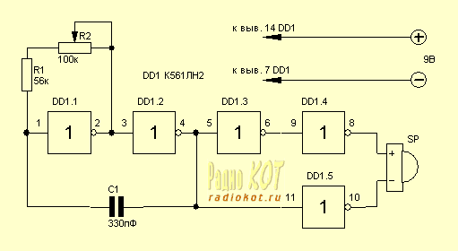

Давние споры о том помогают ли электронные средства от этих мерзких тварей, способных отравить любой летний отдых не утихают. Мы решили внести свои пять копеек в это дело.
Схема проста как те самые пять копеек:
Схема девайса
Все сделано на одной микросхеме К561ЛН2, содержащей в себе 6 инверторов. На элементах DD1.1 и DD1.2 собран непосредственно генератор, все остальное - это усилитель. Частота генератора меняется от 10 до 30 килогерц. В качестве излучателя используется пьезоизлучатель типа ЗП-1 или ЗП-3 или любой другой, который будет под рукой. Питается схема от источника, напряжением 9 вольт. Например, от батареи "Крона".
Буржуйский аналог микросхемы - CD4049.
Большая просьба ко всем, кто повторит схему поделиться впечатлениями - таки пугает оно комаров или нет - в Форум.
