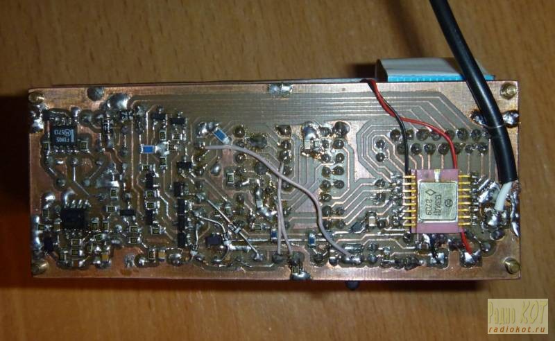

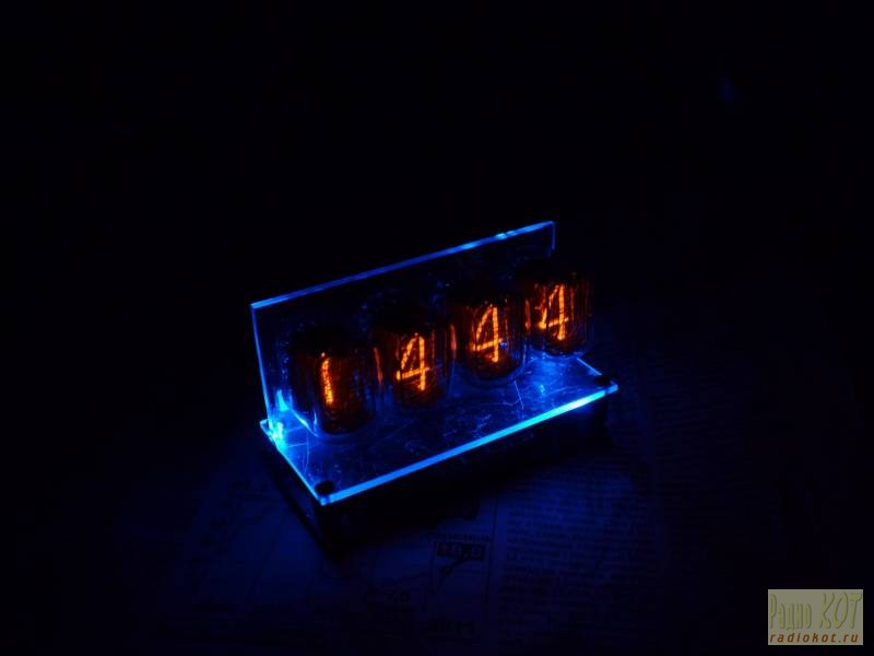

Собрал уже кучу разных часов, захотелось нечто воздушное. В ход пошло оргстекло..

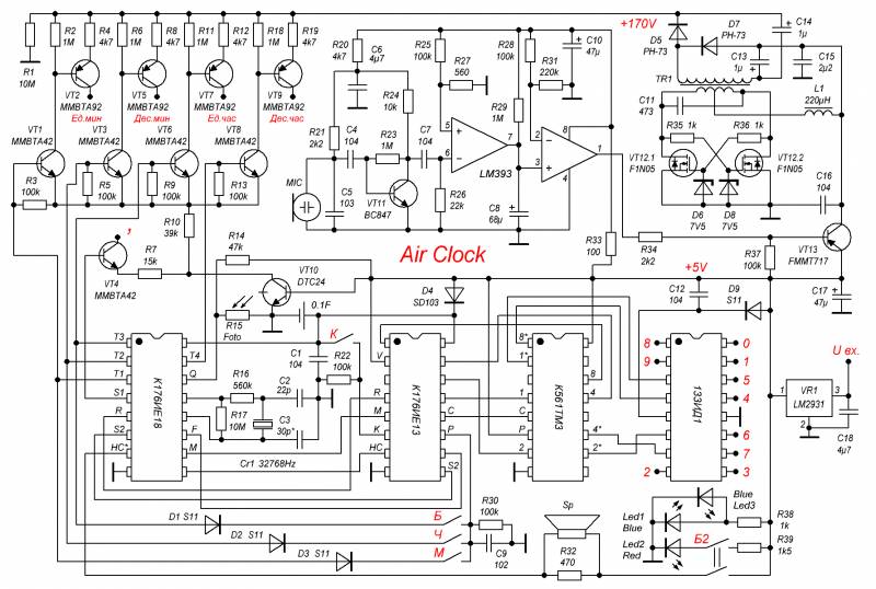

Часы построены на микросхеме К176ИЕ18. Ее особенность в том, что выходы T1—T4 выполнены с «откры­тым» стоком, поэтому для надежного закрывания VT1, VT3, VT6, VT8 добавлены резисторы между их базой и эмиттером. Для надежного закрывания индика­торов по анодам скважность импуль­сов на выходах T1—T4 микросхемы К176ИЕ18 равна 32/7 (вместо четырех в К176ИЕ12). В часах предусмотрено уменьшение яркости их свечения в темноте. Для этой цели в микросхеме К176ИЕ18 предусмотрен вход Q. Подав уровень 1 на этот вход, можно в 3,5 раза увеличить скваж­ность импульсов на выходах T1—T4 и во столько же раз уменьшить яркость свечения индикаторов (видно на ролике). Сигнал на вход Q можно подается с делителя напряже­ния (+5 В), составленного из фото­резистора (нижнее плечо) и постоянного    резистора   сопротивлением 47 к0м (верхнее плечо). По­следний подбирают так, чтобы при не­котором уровне внешнего освещения происходило автоматическое пере­ключение яркости. Следует помнить, что при уровне 1 на входе Q (т. е. при малой яркости свечения индика­торов) кнопки не действуют. Микросхема К176ИЕ18 имеет спе­циальный формирователь звукового сигнала. При подаче на вход HS им­пульса положительной полярности с од­ноименного    выхода    микросхемы К176ИЕ13 на выходе HS микросхемы К176ИЕ18 появляются пачки отрица­тельных импульсов с частотой запол­нения 2048 Гц и скважностью 2. Длительность пачек — 0,5 с. период повторения — 1с. Выход HS, вы­полнен с «открытым» стоком и позво­ляет подключать излучатели сопротив­лением более 50 Ом без эмиттерных повторителей. Сигнал длится до окон­чания очередного минутного импульса на выходе M микросхемы. Микросхемы К176ИЕ13, К176ИЕ18 допускают напряжение питания такое же, как и микросхемы серии К561 - от 3 до 15. Для лучшего согласования К561ТМ3 и 133ИД1 напряжение питания последней понижено с помощью D9 до 4.2 вольт.
Ток потребления часов в режиме, mA:   нормальной яркости …200, пониженной ...110, режиме сна ...20. Для экономии жизненной энергии индикаторов, в отсутствии звука в помещении индикация отключается с задержкой 1.5 минуты (режим сна). Порог срабатывания регулируется R27.Ионистор 0.1F служит резервным источником питания часов. При пропадании напряжения сети VT10 закрывается отключая высоковольтные ключи, вход V К176ИЕ13 переводит её выходы в высокоомное состояние. Часы допу­скают отключение от сети на время более 1 часа, время при этом продолжает отсчитываться. В часах применен трансфор­маторный узел высокого напряжения 170 вольт. Трансформатор T1 взят с китайской зарядки от мобилок. Оставлена первичная обмотка, вторичная 17+17 витков.
В темноте:
