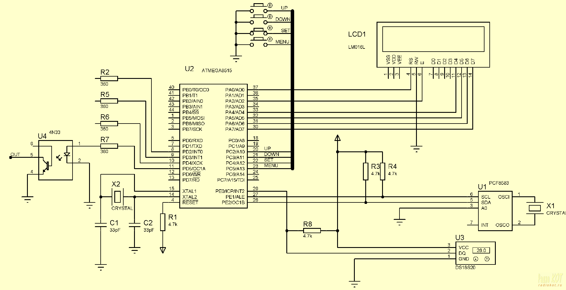

Приветствую всех Котов, и поздравляю нашего ГЛАВНОГО Кота!!!
Схема проста и у знакомых с паяльником не вызовет вопросов. Показан только один выходной канал, остальные идентичные. Датчик температуры подключон по двухпроводной линии с паразитным питанием.

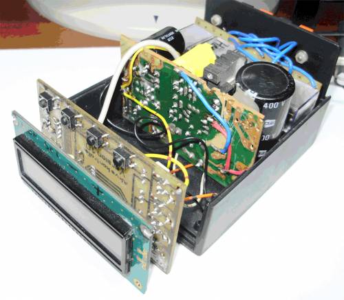

Внешний вид:
Конструктивно прибор сделан на двух платах: Основная и плата реле. для питания использовал дежурку из БП компютера на 12 вольт.
Управление осуществляется 4 кнопками: Меню, Ввод, Минус, Плюс/Меню фильтра
