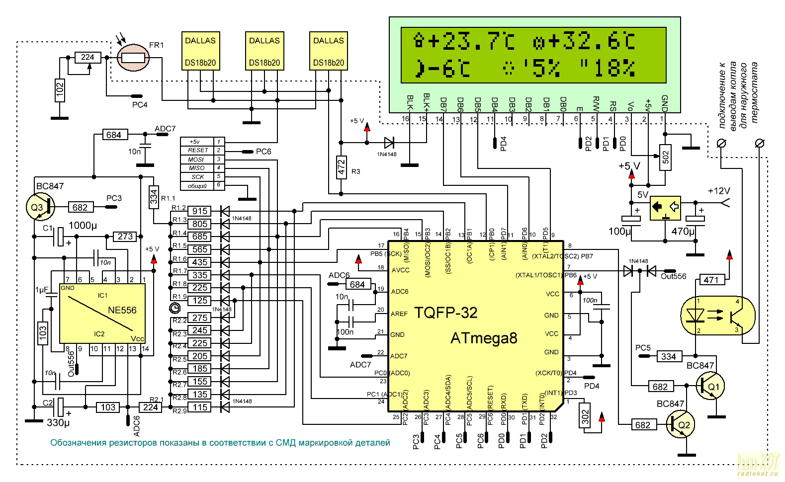

Автор: C@at К газовым котлам имеется много видов разных термостатов, разной ценовой категории за EUR , USD, RUB, UAH и если у таких термостатов добавляется хоть какой-то интеллект в байтах, то с каждым байтом оного, цена растет все более и более. Кое-кто такой термостат уже собрал сам, но количество собранных самостоятельно схем, не ошибусь, если скажу что это меньше 1-го% от всего количества реализуемых через торговлю, на самом деле тут, не все так сложно. Я также долго пользовался покупным термостатом LT-08. Но как пользователь могу сказать (и не только я), из положительных моментов, есть и отрицательные: включение котла по команде термостата производится периодически, и при некотором времени простоя котла радиаторы становятся холодными, в такие периоды, например моему организму не совсем комфортно, вероятная причина такого дискомфорта отсутствие инфракрасного излучения от батарей. Так вот, после некоторой паузы простоя, и при понижении температуры термостат подает команду котлу на включение, котел начинает нагонять температуру до нужного уровня, это теперь уже скачок комфортности и получается весь отопительный сезон, состоит из таких температурных колебаний. Так вот, схема рассматриваемая в статье, как раз и предназначена для сглаживания этих пауз комфорта и дискомфорта, с регулировкой циклов зависящих от внешней температуры. Конечно дело тут не только, в каком либо навороченном термостате, первым делом жилое помещение должно быть нормально утеплено. Также следует понимать, что жилое помещение очень инерционно на прогрев и остывание, и обычный выносной термостат как раз работает от крайней точки остывания, до крайней точки прогрева помещения, как раз в таком случае и наблюдаются длительные паузы простоя отопительного агрегата. Не считаю правильным такую экономию, если полдня не топить вообще, а потом нагонять температуру до уровня комфортной, как ни крути чтобы поддержать в помещении постоянную Х - температуру, нужно израсходовать N-е количество газа, которое можно израсходовать, протопив помещение, например два раза в сутки, или это же N-е количество газа расходовать за двадцать раз в сутки, я за второй способ. Кто-то скажет, что тут еще придумывать, да у меня котел и так микропроцессорный, да современные котлы в принципе для сегодняшнего дня полнофункциональны, и модернизировать там, что-либо пользователю, нечего. Но в первую очередь производитель направляет большую часть функционала на безопасную работу и повышения КПД своего теплогенератора, за пользователями этих агрегатов только и остается выбор, какую температуру поддерживать в помещении. Вот тут можно и управлять своим агрегатом на свое усмотрение. Например, выбирать, топить постоянно это будет полный комфорт, только на практике это получается накладно, или, исходя из реалий сегодняшнего дня (да и в ближайшем будущем) приходится экономить, как я уже говорил топить порционно, используя эту схему с привязкой к наружной температуре воздуха. В некоторых котлах заложена именно такая функция, вариантов может быть несколько. Самый простой, это климат-менеджер. Но цена такого устройства, такова, что не каждый считает это полезное устройство нужным вообще. Еще способ: переходник - адаптер, который подключается к основной плате котла, обмен данными по специальной программе, и к нему уже подключаются датчики. По внешнему виду платы видно, что собрать её можно и самому, одна микросхема и не большое количество обвязки, но вот что за микросхема, и чем она заряжена это секрет производителя, да и саму плату можно посмотреть только в каталоге, ведь из -за бугра пока ее привезут сюда, она, почему то равняется половину стоимости самого котла. Общем вывод ….: во всяком случае, лучше уж с термостатом, чем без него, а если применять хитрый термостат, так это уж точно лучше…. Схема, которую я предлагаю вашему вниманию, я думаю, понравится и любителям МК, и любителям логических элементов, в частности микросхемы 555, к которой можно применить N-е количество вариантов настройки.

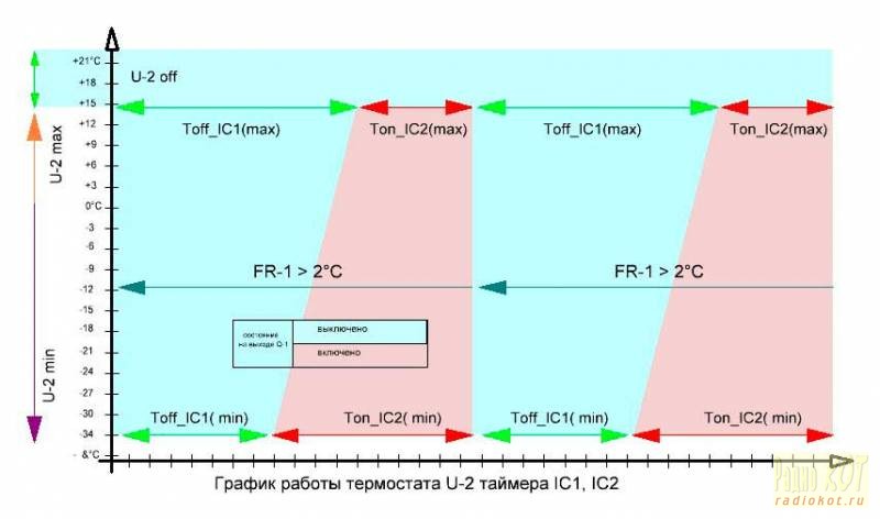

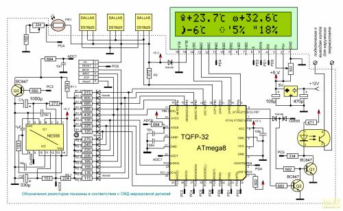

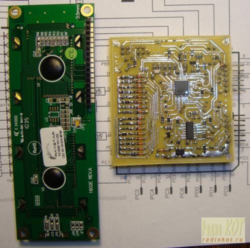

Основной состав схемы это МК Atmega-8 в корпусе TQFP-32 ЖК-индикатор16х2 и микросхема 556 (предвижу, как уже кто-то затопал ногами, «Фи» скоро микросхеме 50 лет, а ей всё находят применение. А что поделаешь, если вещь сделана удачно, так почему бы ее не применять…. Да и вкус у каждого, например, до сих пор люди слушают аудио треки на лампах, и видят при этом превосходство такого звука над цифрой……. ) Задача схемы следить за температурой в помещении датчик U-1, это просто термостат вых. РВ7 (ниже определенного значения температуры 23.3°C (гистерезис 0.3°C) всегда включит котел на обогрев). Датчик U-2, по температуре наружного воздуха происходит периодическое включение котла, с изменяемыми периодами паузы и отдельно периоды включения котла, вот здесь и используется микросхема 556. Таймеры IC1, IC2. В данной схеме роль этих таймеров очень важна, таймеры IC1, IC2 , определяют периоды включения котла и периоды пауз, если вы понимаете принцип работы таких таймеров (NE555 ) вам не составит труда подкорректировать работу схемы под свои условия эксплуатации, без вмешательства в программу МК, в настройке работы этих таймеров, вам помогут реализованные в МК два измерителя которые в % соотношении наглядно отображают работу таймеров IC1, IC2. Зависимость от температуры и работу таймеров, на графике можно показать примерно так.
U-3 датчик, установлен на вводе теплоносителя в котел (обратка), при превышении температуры 37.0°C (гистерезис 4.0°C ) котел получит команду на отключение ( данные от U-3 имеют приоритет над IC2 и над данными от U-1. Принципиальная схема.

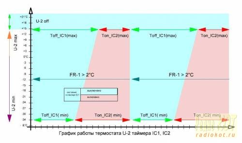

Программно на МК Atmega-8 реализовано. Соблюдение температурных заданий и заданных условий (приоритетов) работы. Показания на ЖКИ от датчиков U-1, U-3 , с точностью до 0.1°C, показания датчика U-2 с точностью 1°C . Распределение температурного диапазона на включение таймеров IC1, IC2. Отображение на ЖКИ в % соотношении, периода работы каждого из таймеров IC1, IC2. Часть схемы с фоторезистором, вносит условие в работу МК день ßà ночь, это дает днем смещение температурного графика на 2°C по всему температурному диапазону (днем в сторону увеличения периода паузы IC1 , и уменьшения периода включения таймера IC2). Номиналы показание на схеме, цепи заряда конденсатора С-1 (таймер IC1) пауза от 30 минут до 240 минут. Конденсатор С-2 (таймер IC2) период включения котла от 10 минут до 20 минут, как написано выше пользователь по своим условиям эксплуатации и своим расчетам может откорректировать эти периоды, заменив в линейке резисторов нужные номиналы (резисторы R1.1 – 1.9 и R2.1 – 2.9 перед монтажом на плату, стоит проверить по факту! на соответствие номинала).

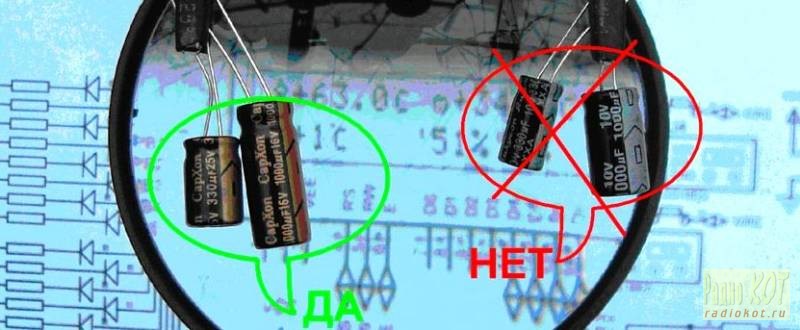

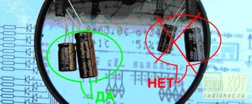

Кстати, позволю себе заметить, что для реализации на практике таймером IC1,пауз длительностью до 4 часов, в которых задействован непосредственно конденсатор С-1 емкостью 1000мкф., тут не весь ширпотреб можно для этого применить, вот на фото конденсатор который справа (был новый, не б/у), при длительной паузе заряжался только до 12% и все,
проверка измерителем емкости, такой брак у меня не выявляет, конденсатор звонится как полноценный 1000мкф…… Все производимые действия внутри и на выходе МК отображаются на ЖКИ определёнными знаками и символами.

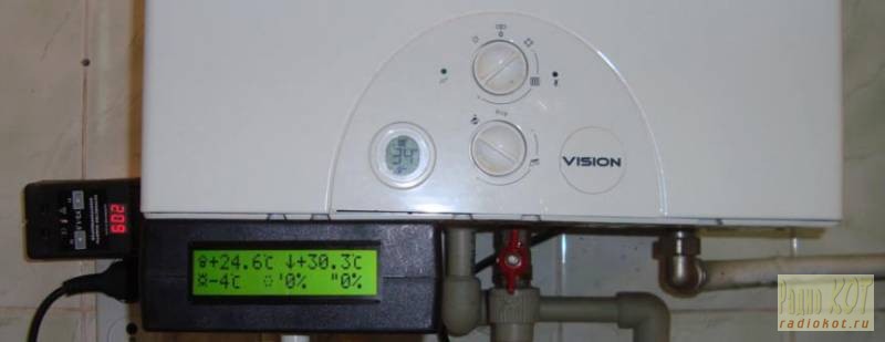

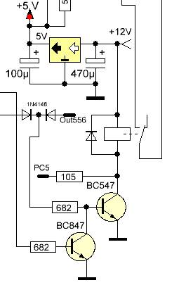

Эта схема поддержания и регулирования температуры, подключается в котле к клеммам наружного выносного термостата. Каждый котел предусматривает подключение такого термостата. При использовании такого типа регулирования, при положительных температурах котел не будет перерасходовать топливо на ненужный перегрев, и будет работать экономичнее, и сгладит ощутимые перепады температуры в помещения, во время отопительного сезона. Варианты схемных решений. С имеющейся прошивкой, в схеме можно применить и МК Atmega-8 в корпусе DIP-28, работать устройство будет полнофункционально, только не будет возможности визуально наблюдать на экране ЖКИ время заряда С1 и С2 в % соотношении. Если есть необходимость использования реле для управления котлом конечный каскад схемы будет выглядеть так.

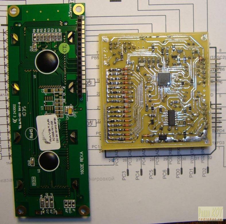

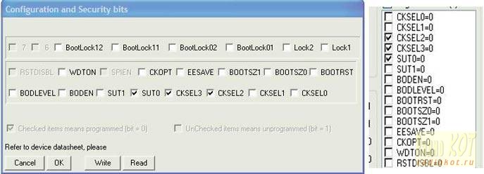

Устройство также может эксплуатироваться на один ЖКИ совместно с другими схемами. Управление этой функцией происходит с 1-й ноги МК (PD3) на ноль, отключается инициализация активности ЖКИ (на печатной плате, для использования этой функции и согласования этой схемы с другими схемами, дополнительно установлены семь диодов 1n4148, если вам не требуется такое использование схемы, вместо этих диодов, просто установить перемычки). В это время все функции схемы, термостатов и погодного регулирования, продолжают работать в прежнем режиме. FUSE которые соответствуют работе от внутреннего генератора 4MHz

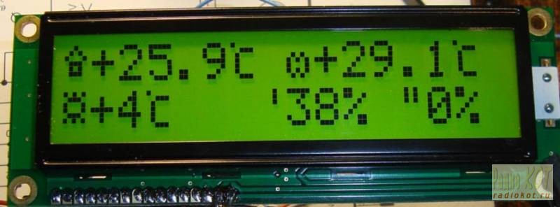

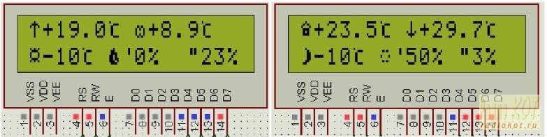

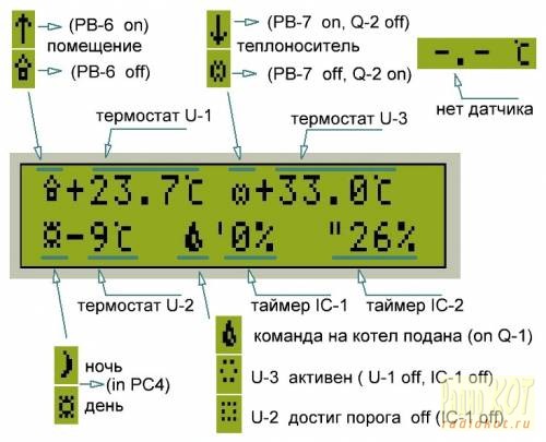

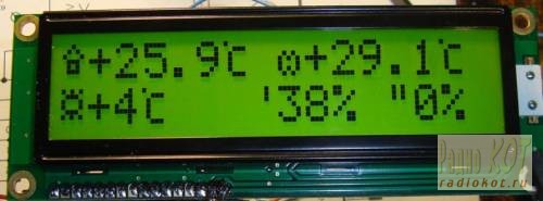

Немного пояснения, что отображает символами дисплей ЖКИ.
Работу схемы можно протестировать в proteusе.
