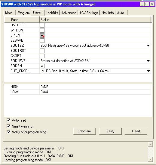

В память микроконтроллера Atmega8 нужно записать программатором  управляющую программу.  Файл с программой – ‘main.hex’. После прошивки памяти программ нужно выставить и запрограммировать FUSE-биты. Есть 2 варианта FUSE-битов(для CVAVR):
Слева показан скрин конфигурации с отключенным супервизором питания, энергопотребление минимально и схема работоспособна при снижении питания где-то до 2,5В. Недостаток – возможно зависание микроконтроллера при сильном падении напряжения(например, батарейка разрядилась) или порча содержимого памяти EN25T80. У меня один раз так слетела прошивка флешки 25T80. Сейчас  я использую этот вариант.
Справа скрин с включенным супервизором BOD. Микроконтроллер будет сбрасываться если напряжение упадет ниже 2,7В, потребление тока на 15мкА больше. Микроконтроллер не сможет  повиснуть и испортить флешку, но потребление  чуть больше и для работы требуются свежие батарейки. Решать вам какой вариант выбрать.
Скрин для AVR Studio(супервизор BOD включен):
Внимание! При программировании FUSE-битов будьте осторожны. Неправильно установленная конфигурация может блокировать контроллер. В тяжелых случаях для “реанимации“ контроллера потребуется параллельный программатор или устройство Fuse Bit Doctor.

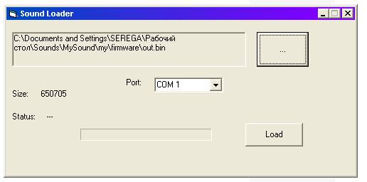

Чтобы часики заговорили нам нужно еще прошить микросхему памяти EN25T80. Это можно сделать специальным программатором. Но если его нет? Без паники:).  Программа микроконтроллера уже  содержит загрузчик данных в память. Для этого нам будет нужен преобразователь уровней на микросхеме MAX232(для обладателей компьютера с COM-портом), либо преобразователь интерфейса USB-UART типа FT232(CP2101, PL2303). Правильное соединение сигналов: Rx-Tx, Tx-Rx(т.е. крест-накрест). Будем считать, что он у вас уже есть и вы правильно подключились к разъему программирования J2 PROGRAM.
Замыкаем перемычку JP2 PROGRAM, даем питание на схему.  Запускаем утилиту Sound Loader, выбираем файл ‘out.bin’, выставляем нужный COM-порт(куда подключена наша железка) и жмем на кнопку ‘Load’. Если все было сделано правильно, то в поле ‘Status’ будет выведено ‘Chip erasing’. Секунд через 10 побегут цифры –запись пошла.
Если ничего не произошло или вылетела ошибка – сделали что-то не так. Ищем ошибку и пробуем снова.
После прошивки памяти обязательно уберите перемычку JP2 и перезагрузите контроллер(снять-подать питание).  Если этого не сделать, то схема не уйдет в сон и будет кушать от батарейки несколько миллиампер вместо микроампер.

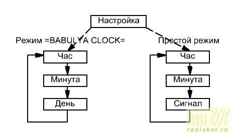

Для настройки текущего времени нажмите кнопку “CHANGE“ примерно на 1 секунду, часы скажут: “Настройка“. Мы попали в меню.
Для передвижения между пунктами меню нажимайте кнопку “TALK“, для смены значения выбранного пункта – кнопку “CHANGE“.
Если не нажимать кнопки 15 секунд, то часы сохраняют изменения и выходят из меню настроек.

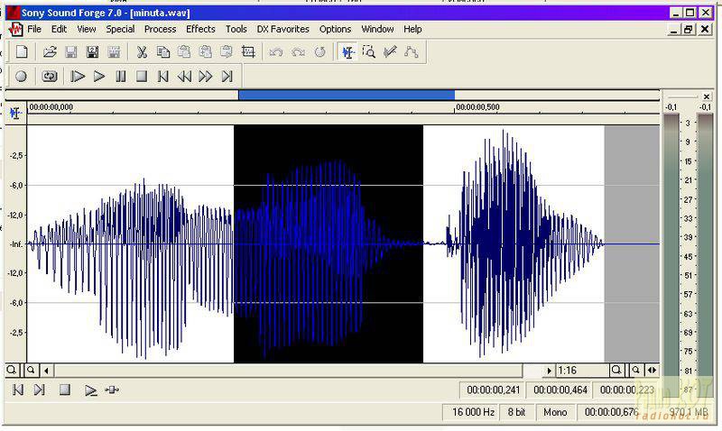

Не нравится голос часов? Запишите свой! Лучше здесь конечно обратить внимание на серьезные звуковые редакторы, они предоставляют богатый инструментарий. Лично мне по душе пришелся Sound Forge.
На одном дыхании пишем голос. Далее эквалайзер(EQ) и Noise Gate добавить по вкусу. Потом выровнять громкость(Process->Normalize). На заключительном этапе обработки делаем ресэмплинг в 16КГц(Process->Resample) и сохраняем слова в отдельные файлы. Сохранять надо в файлы WAV с атрибутами PCM 16KHz, 8 bit, Mono.

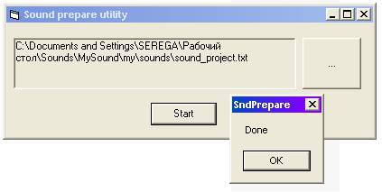

Теперь запустим программу Sound Prepare utility и укажем ей текстовый файл со списком звуковых файлов. В моем случае этот файл называется ‘sound_project.txt’. Важно, чтобы список находился в одном каталоге вместе со звуковыми файлами. Туда же будет помещен итоговый файл прошивки ‘out.bin’.
Нажимаем кнопочку ‘Start’ и готово. Теперь мы можем залить новоиспеченную прошивку ‘out.bin’ в чип памяти, как это было указано выше.
