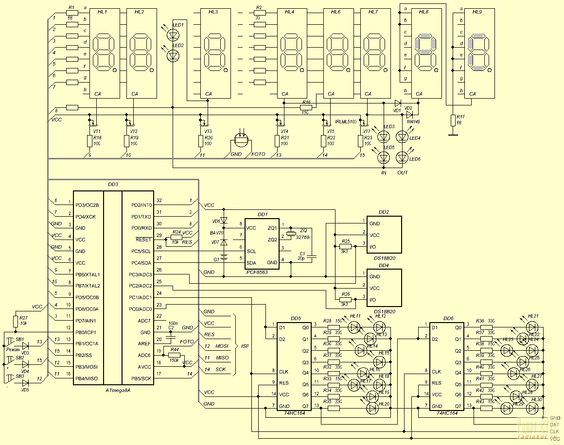

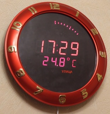

Часы разрабатывались как аналог довольно дорогих часов ASSISTANT AH-1082.
В итоге получились часы со следующими характеристиками:
  • Два датчика температуры DS18B20 (дома и на улице)
  • Резервное питание часов от батареи CR2032 (без индикации)
  • Светодиодная секундная стрелка
  • Датчик освещённости для изменения яркости (день/ночь)
  • Программная подстройка хода +/- 30 сек в неделю
В первой строке отображаются часы и минуты, во второй поочерёдно температура на улице/дома и светодиодами по кругу секунды (заполнением начиная с нулевой). Каждую нечётную минуту заполнение происходит зажиганием светодиода, а чётную гашением.
Вход в режим настройки, переключение между настройкой часов, минут и коррекцией хода кнопкой MODE. Уменьшение / увеличение кнопками “-“ / ”+”.
О деталях:

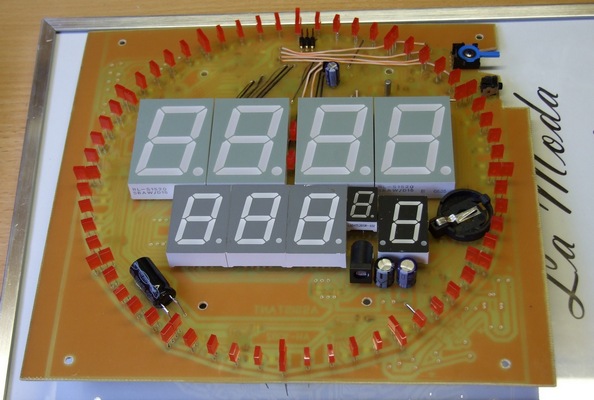

Программа написана на асеммблере в AvrStudio.
 Схема нарисована в Splan, а плата в Sprint Layout
При прошивке мк установите биты CKSEL3..0 в 0100 (внутренний RC генератор 8 Meg )
SUT1:0 должен быть уже в 10 (65ms).
