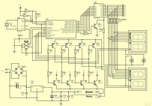

Тут уже пояснения требуются. Справа два сдвоенных семисегментника и два светодиода - внутренняя схема маленького индикатора с ОА. Зачем два индикатора? Ночью большой индикатор ярким свечением может мешать спать (часы будут около кровати), по этому индикацию можно переключить на маленький индикатор переключателем SW1. В положении "Ночн." работает маленький индикатор, в положении "Дневн." - большой. Этот маленький индикатор я достал из стиральной машины, распиновка есть на печетке. Батрейка на 3В, CR2032. Транзисторы Q1-Q4 можно заменить на любые другие маломощные PNP транзисторы, например на КТ315. Q6-Q9 - на PNP током КЭ не менее 1А, Q5 - на NPN с током коллектора не менее 0,4А. Блок питания может быть любой с напряжением 9-20В, полярность не важна, можно даже переменку пускать. Ток не менее 1А. Стабилизатор U4 нужно установить на радиатор. Кстати, чем меньше входное напряжение - тем легче живётся стабилизатору. У меня БП такой:

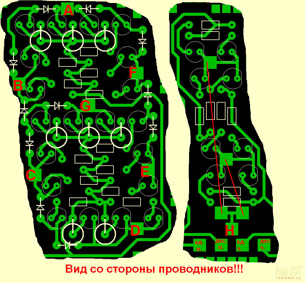

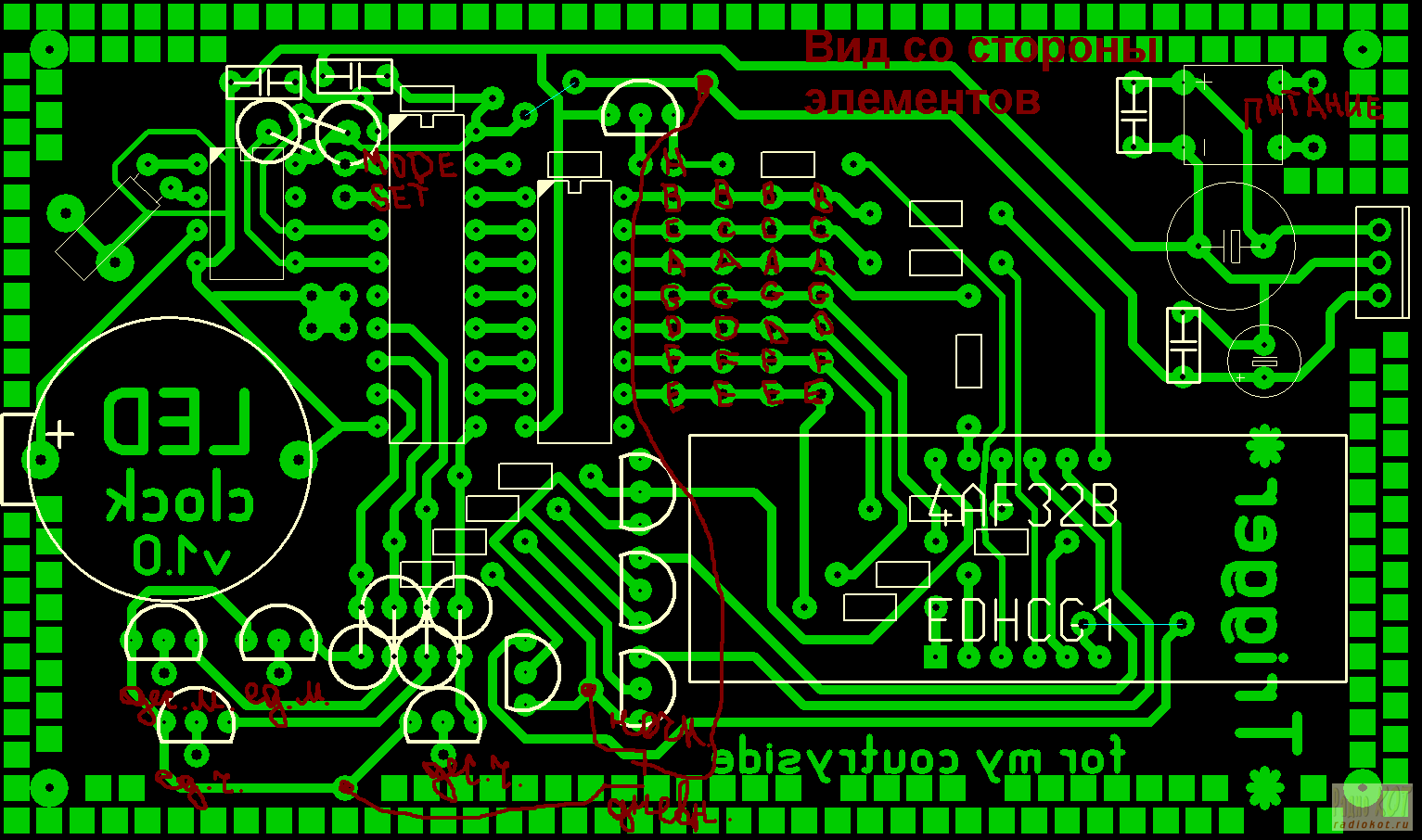

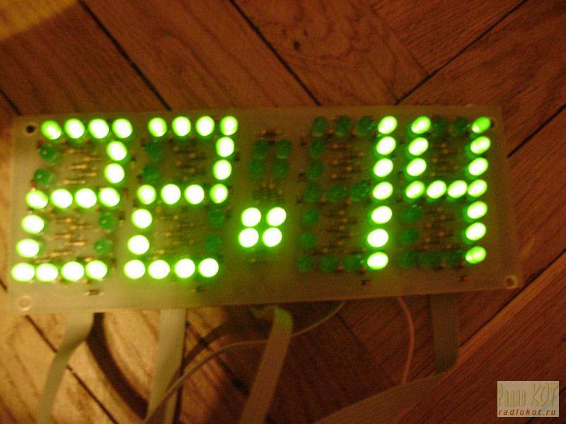

Делаем платы и начинаем паять. Запаять 88 светодиодов, столько же резисторов и 44 диода - не легко, но оно того стоит.

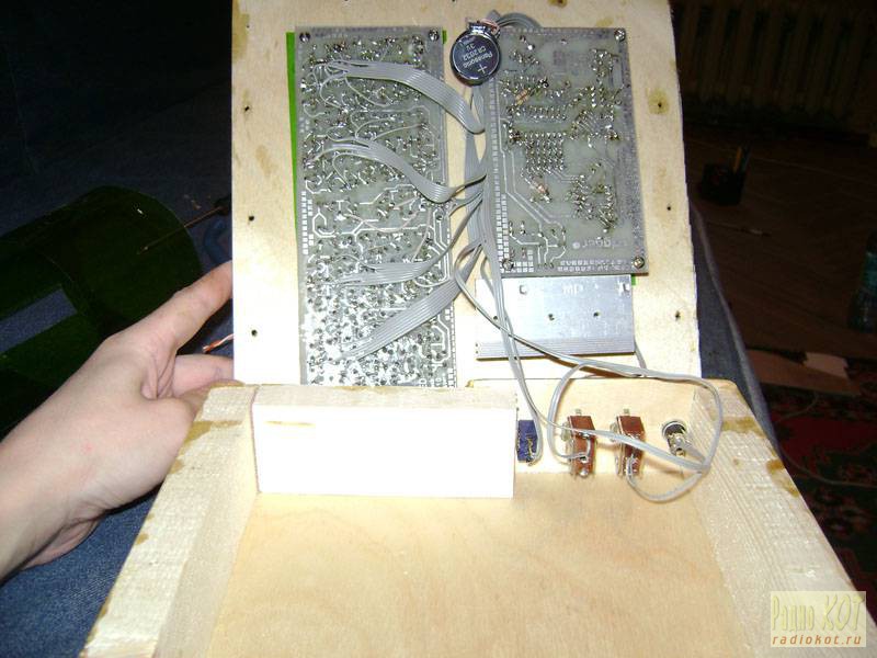

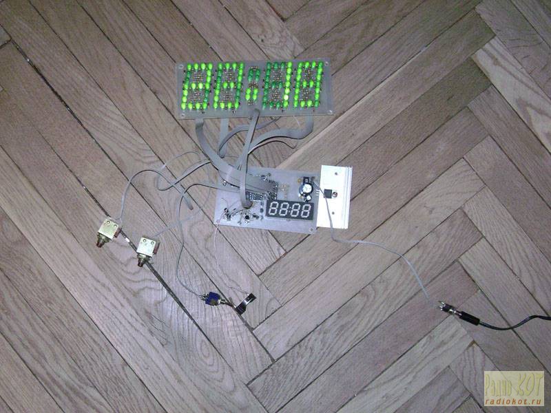

Теперь соединяем всё проводами. Я использовать шлейфы и разъёмы PLS/PBS. Вам помогут эти картинки:
Теперь прошиваем МК. Вот фьюзы:
И включаем:

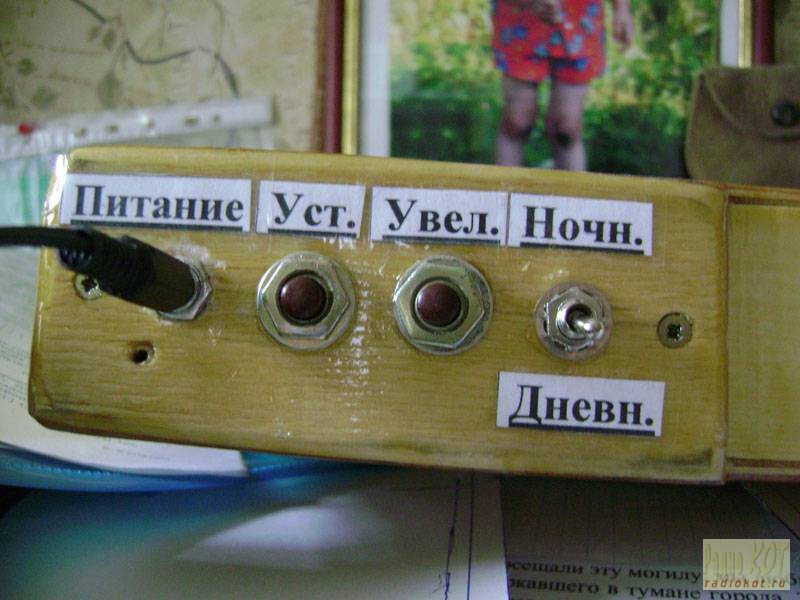

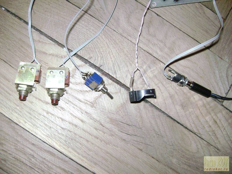

Кнопки и разъёмы я использовал такие:

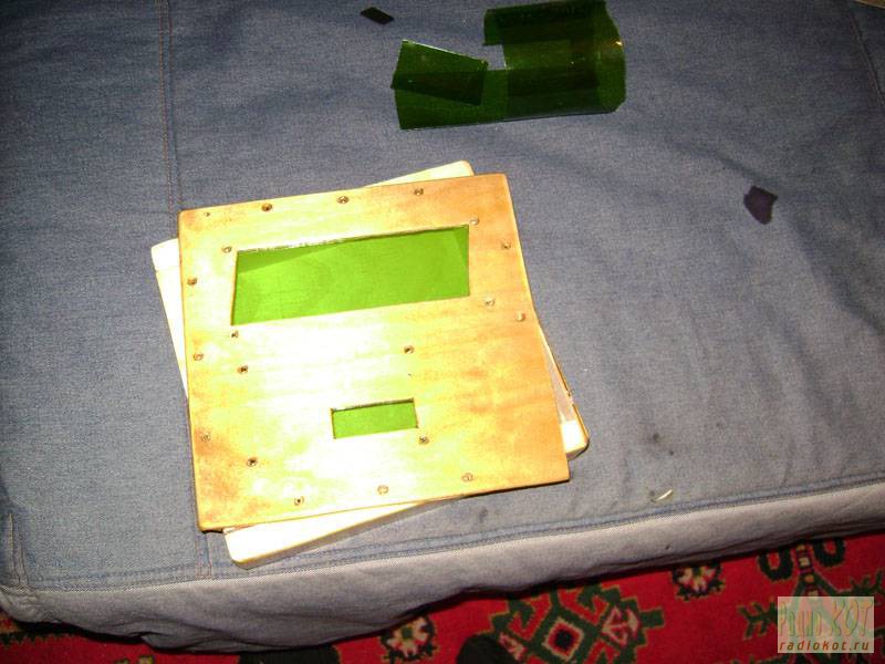

4. Корпус. Корпус я сделал из фанеры и бруска 20*40, зашкурил и покрыл лаком. Сзади поставил два крепежа для крепления на стену.

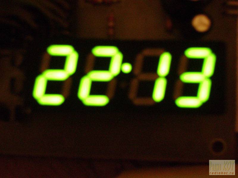

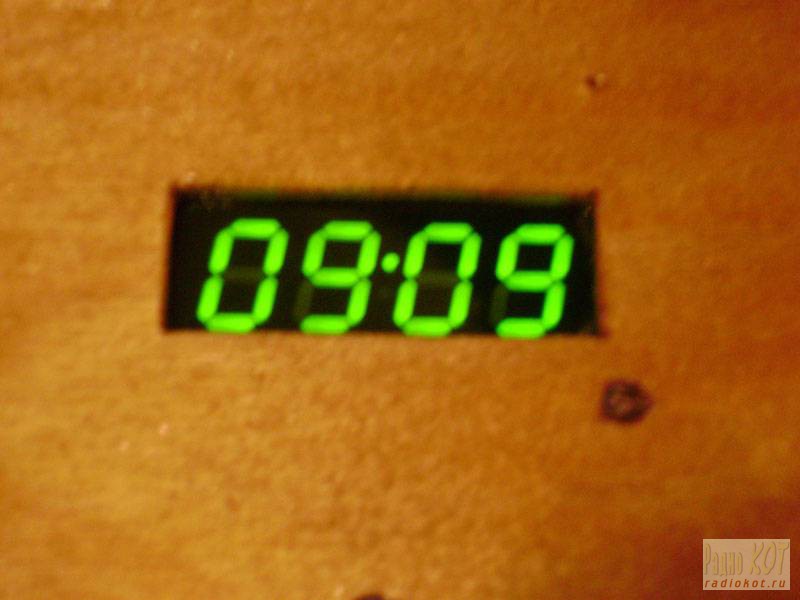

Кстати, для заклеивания окошек для индикаторов я использовал плёнку от зелёных бутылок, выглядит красиво и защищает от засветки солнцем. Теперь несколько фотографий:

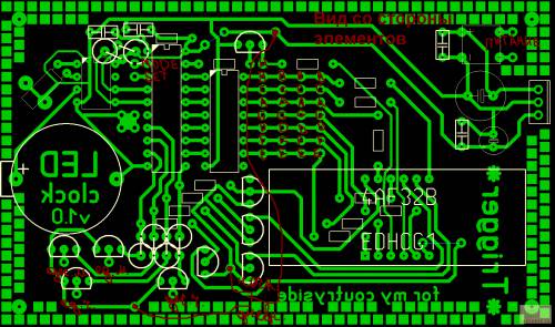

5. Управление. В обычном режиме точки по очереди мигают. Для уставовки времени нажмите Mode. Точки загорятся. Теперь кнопкой Set можно устанавливать часы. Нажмите кнопку Mode ещё раз. Точки погаснут. Кнопкой Set установите минуты. Нажмите Mode. Точки замигают и часы пойдут. Заключение. В МК осталось ещё 40% памяти. Термометр добавить нельзя, но вот будильник - вполне можно. Возможно, когда-нибудь сделаю. Печатные платы в SL5.0 и прошивка МК ниже:
Файлы: Все вопросы в Форум.
