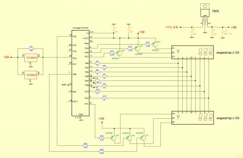

         Понадобился мне термометр, который одновременно показывает температуру на улице и дома. В Интернете полно схем, которые реализованы с использованием датчика DS18B20, и даже не одного, а нескольких…   Но во всех термометрах, схемы которых я нашел, был только один семисегментный индикатор с  2, 3 или 4 разрядами. Вывод температуры на него с двух и более датчиков производится попеременным переключением индикации. Аналогичный термометр прослужил мне некоторое время. Но мне показалось это неудобным. Было принято решение использовать 2 трехразрядных семисегментника, чтобы температура с каждого из двух датчиков выводилась на свой дисплей. Но готовых решений в Интернете я не нашел, поэтому пришлось самому сделать то, что требуется. Конечно, можно изготовить два отдельных термометра и разместить их в одном корпусе… Но это нерационально.

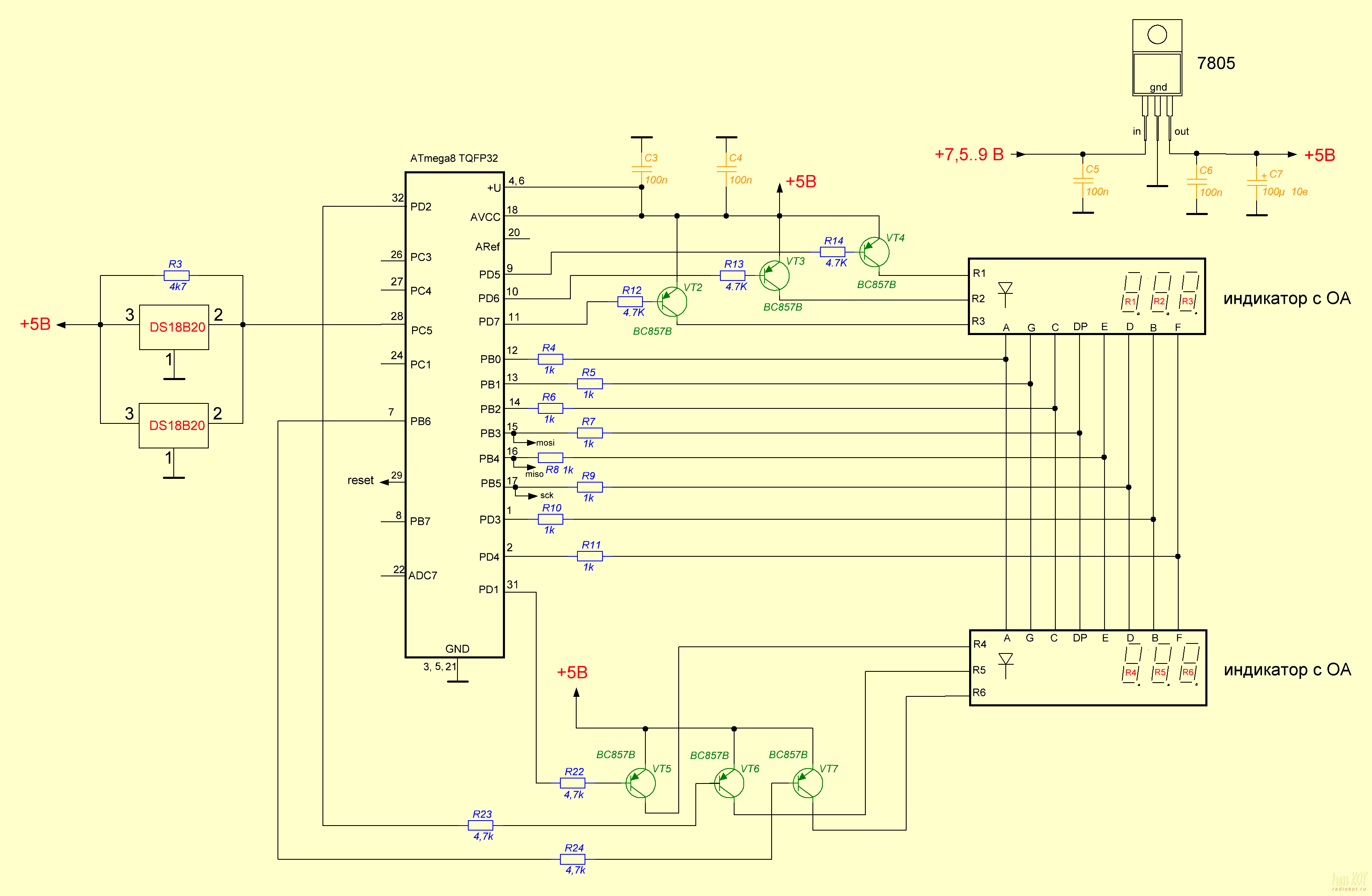

   В моем двухканальном термометре используется 2 датчика DS18B20-один для улицы и второй  для дома. Датчики эти привлекают достаточной точностью показаний и неприхотливостью. Применен микроконтроллер AtMega8А в корпусе TQFP32 (других под рукой не оказалось), и семисегментные трехразрядные индикаторы с общим анодом CPD05231UR2/A. Они достаточно яркие при небольшом токе потребления. Транзисторы в цепях анодов являются ключевыми, дабы не превышать максимальные токи для портов МК.
Схема устройства (нажмите для увеличения)
   Схема питания стандартна – стабилизатор 7805. В качестве источника питания применил зарядное устройство от сотового телефона Siemens. Оно дает на выходе примерно 7,5 вольт, что достаточно для нормальной работы стабилизатора 7805.

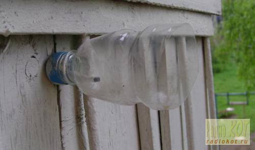

Один датчик (комнатный) установлен сбоку корпуса, а второй-на улице. Для правильности показаний уличный датчик нужно установить так, чтобы на него не падал солнечный свет и не попадали атмосферные осадки. Желательно его ставить с северной стороны дома, где солнышка мало. Я его разместил в воронке, сделанной из пол-литровой пластиковой бутылки, обрезав ее. Предварительно надо  загерметизировать контакты датчика.  У меня это выглядит так (кликабельно):
Датчик закреплен с внешней стороны балкона.

     Микроконтроллер можно применить с любыми буквами. Если используете МК в DIP-корпусе, будьте внимательны при разводке платы. Семисегментные индикаторы можно применить любые трехразрядные (или 4-х разрядные) с общим анодом. Резисторы R4-R11 являются токоограничительными, ими можно подобрать яркость свечения индикаторов, не забывая о максимальном токе в 20 мА на порт микроконтроллера. Транзисторы BC857B можно заменить аналогичными с проводимостью PNP. Так как отладкой я занимался непосредственно в железе, был установлен разъем для ISP-программирования.

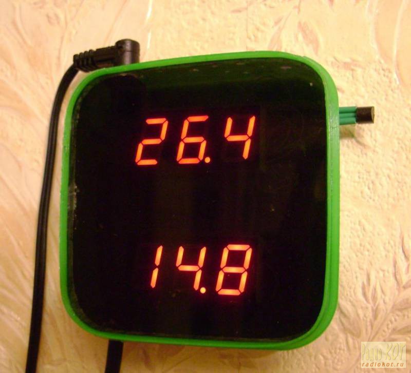

     Вот что получилось в итоге.
Термометр на стене.
    Сзади корпуса прорезаны небольшие отверстия для крепления на стене. В качестве лицевой панели применил оргстекло, затемнив его пленкой для тонировки автомобильных стекол. Корпус был взят от леденцов Монпансье, сверху он закрывался жестяной крышечкой. На верхнем индикаторе-температура дома, на нижнем-за бортом. Яркость индикаторов большая, фото сделано при сильном освещении, и даже тонировочная пленка не мешает нормально видеть показания термометров.
