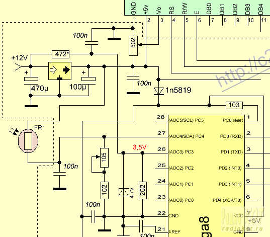

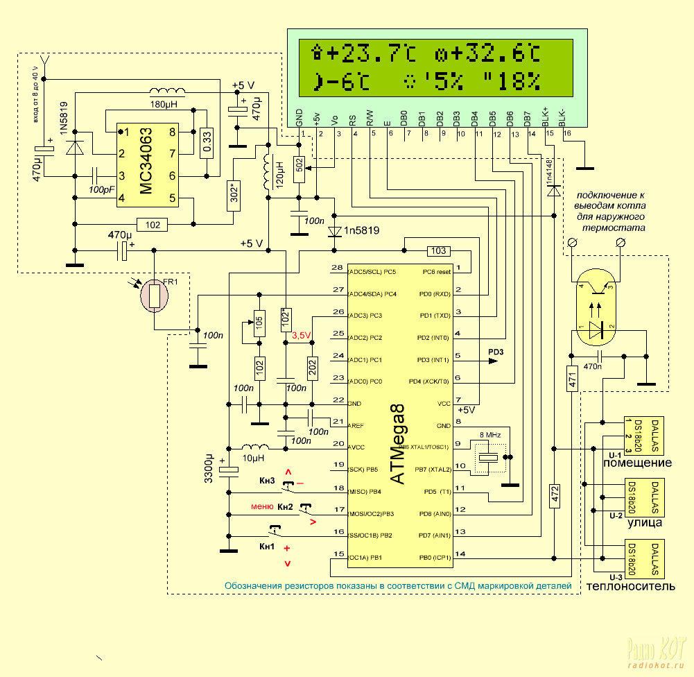

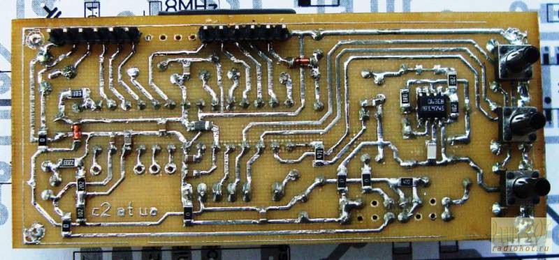

Автор: C@at Обновление, предыдущей версии схемы Термостат для газового котла V1, плюс погодное регулирование , так как это обновление появилось летом, будем юзать устройство согласно поговорке Готовь сани летом, а телегу – зимой. Эта схема предназначена для поддержания и регулирования температуры внутри помещения. Каждый газовый настенный котел предусматривает подключение такого термостата, схема подключается в котле к специальным выводам для наружного выносного термостата. Основное предназначение в этой схеме использования такого типа регулирования, чтобы при положительных температурах котел не перерасходовал топливо на ненужный перегрев, и сгладит ощутимые перепады температуры в помещение во время осенне-весеннего отопительного сезона, в зимний период при низких отрицательных температурах, программа практически не вносит изменений в отопительный режим. Схема: Основные элементы схемы это; ЖКИ 16х2 на базе контроллера HD44780 или KS0006, МК ATmega8 с любой буквой и корпусе. Датчики температуры DS18b20. Фоторезистор (любой который называется таковым:))). В моем варианте схемы, используется, для понижения напряжения от источника питания Step-down converter на микросхеме MC34063, это небольшое усложнение схемы определено тем, что вся схема запитывается от 24 вольт, плюс постоянно подключена подсветка ЖКИ, для "кренки" эти условия образно говоря "горячие".... Если у Вас напряжение запитки до 15 вольт, и не планируется подключение ЖКИ подсветки , нет преград, использовать в качестве стабилизации 5 вольт, линейный стабилизатор типа "кренки". Принцип работы схемы. Термостат U-2 (улица) работает всегда, до периода Toff ...(см. график №1 ), при желании использования в схеме только термостатов, работу таймеров можно остановить принудительно, установив перемычку (МК порт PD3) на общий питания. Термостат U-1 (помещение) всегда если ниже температура ниже установленной в помещении. И параллельно U-2 всегда может включить команду на обогрев.. Термостат U-3 (установлен на вводе теплоносителя в котел (обратка) ) имеет приоритет над U-1 и U-2 при перегреве, всегда отключит команду поданную котлу на обогрев , то есть команду от U-1 и U-2. ( команда от U-3 имеют приоритет над работой таймеров U-2 и над данными от U-1). А также если была активность термостатов U-1 и U-3 , термостат U-2 —> таймер" периода паузы начинает отсчет интервала % заряда с нуля.. Временные режимы таймеров, в соотношении к наружной температуре можно наглядно увидеть на графике №1 . По графику видим, что для таймера" (красная линия), чем дальше уличная температура от комфортной для человека, тем сильнее изгиб линии отображающего временную работу таймера". Такое программное построение работы графика построено, исходя из стандартных расчетных теплопотерь помещения, возмещаемое отоплением. Определяется из теплового баланса отапливаемого помещения ( СНиП 2.08.01—89 отопление жилых зданий (в упрощенном виде)). С помощью фото-датчика, происходит определение схемой времени суток, и на основе этого происходит , смещение температурного графика на 2°С. В V-2 версии программы добавлено, изменение установленной температуры теплоносителя на +х°С в соотношении к наружной температуре график №2 .(при понижении температуры наружного воздуха, к установленной температуре теплоносителя, зависимости от наружной температуры к установленной температуры теплоносителя автоматически прибавляется от 0 до 6°С (см. график №2 ) . Резисторный делитель (порт РС3) при нормальной работе схемы на измерительном входе МК (РС3) 3.4V , при изменении этого напряжения меньше 3.0V (например в случае обесточки) подается команда на запись в энергонезависимую память, данных счета "периода паузы" и учет статистики включений и наработки котло-часов. Отображение показаний на дисплее ЖКИ;

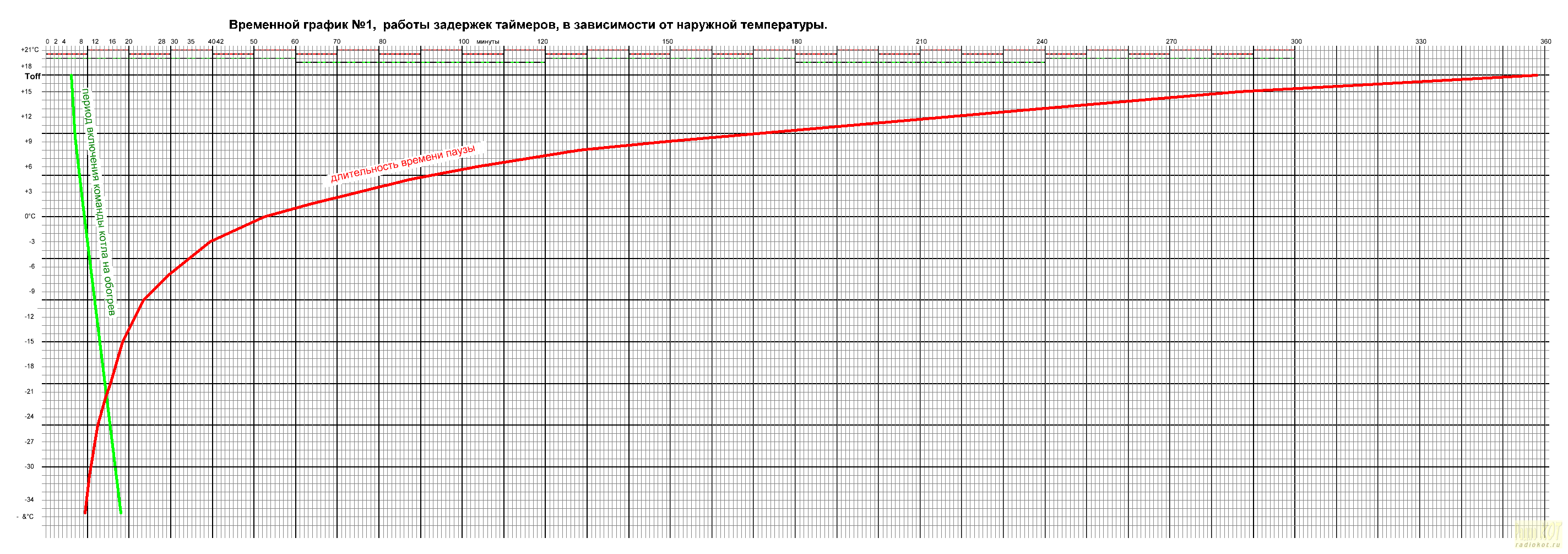

График №1.

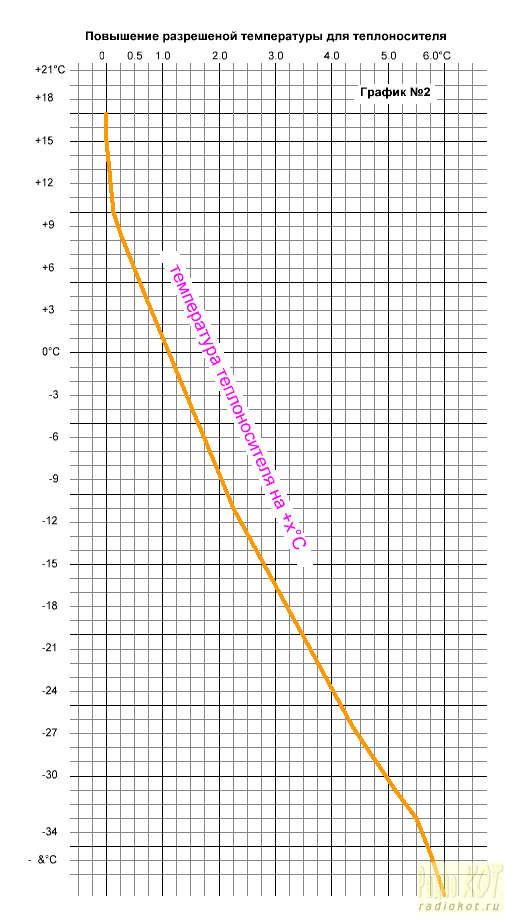

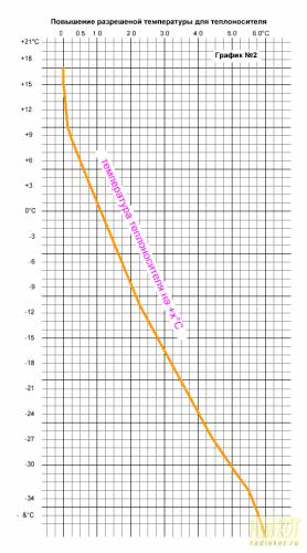

График №2.

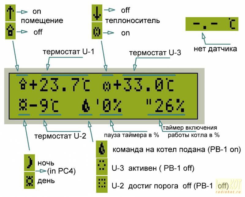

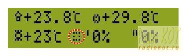

Вход в меню настроек; осуществляется кнопкой Кн2. и далее изменение настроеных значений термостатов и гистерезиса с помощью кнопок Кн1, Кн3. Диапазон настроек температуры: Термостат помещение, диапазон установок от 10 °C до 32 °C Статистика наработки включения котла на отопление, доступна с режима основного экрана при нажатии Кн1 и далее Кн2. По большому счету особо ценной информации в этой статистике нет , так как горелка работает в режиме модулированной мощности. А количество включений котла, на отопление, в конечном счете достигнет мульйона :))))))) ну мало ли, вдруг, это кому то может показаться интересным...) Еще, в режиме основного экрана кнопкой ( Кн3, три варианта) можно делать просмотр работы таймеров не в % соотношении, а в привычном всем "часовом", эта статистика тоже не сильно актуальна так как эти данные могут быть очень разные, так как все будет зависеть от колебаний наружной температуры,(опять же вдруг, это кому то может показаться интересным)... Все производимые действия внутри и на выходе МК отображаются на ЖКИ определёнными знаками и символами.
Рабочее состояние программы .

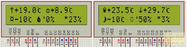

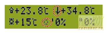

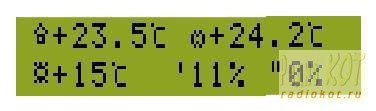

1) Программа находится в рабочем состоянии основного экрана (без всяких блокировок, можно сказать дежурный режим, наблюдаем на дисплее счет таймера" в % ).
2) Комнатная температура опустилась ниже установленной пользователем, на котел подана команда ВКЛ.(одновременно отобр. символ стрелка и огонек, таймер " обнуляется отсчет в % ).

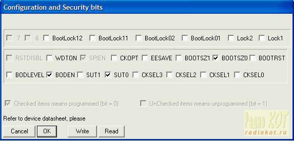

4) Температура на улице выше 19°С , для программы это уже летний режим… Команды на ВКЛ. котла уже не будет, пока опять температура не опустится ниже 19°С (отобр. символ квадратик, таймеры не ведут отсчет в % ). FUSE. Схема МК работает с кварцем, на частоте 8MHz.
Работу схемы можно протестировать в proteusе.(разводка схемы в протеусе для МК Atmega-8 в корпусе TQFP-32)
