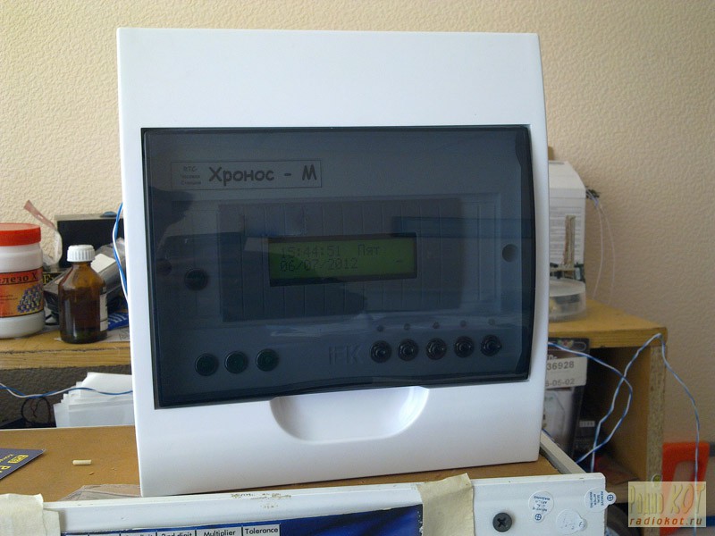

Автор: Gordon Shumway Поздравляю Уважаемого Кота с днем Рождения ! - Это АЧЛ-1 - Агрегат Череночно-лопаточный ! - Потому что обслуживается одним оператором ! Данные часы стали развитием предыдущей разработки, законченным во всех смыслах вариантом. К тому же в них возникла острая необходимость, так как старые часы изволили склеить ласты (занимали пол-комнаты, на релюшках - раритет !). Перечень отличий от предыдущего варианта:
На данный момент часы работают от блока питания Efore 220v/24v 40A max. с нагрузкой от 30 до 50 вторичных часов на каждый канал с длинами линий от 200 метров (здание, где установлены часы) до 1500 метров (два соседних здания, по телефонному кабелю ТПП 100х2х0,5, использованы три пары, включённые параллельно, для уменьшения сопротивления). Работа часовой станции.

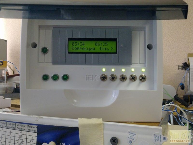

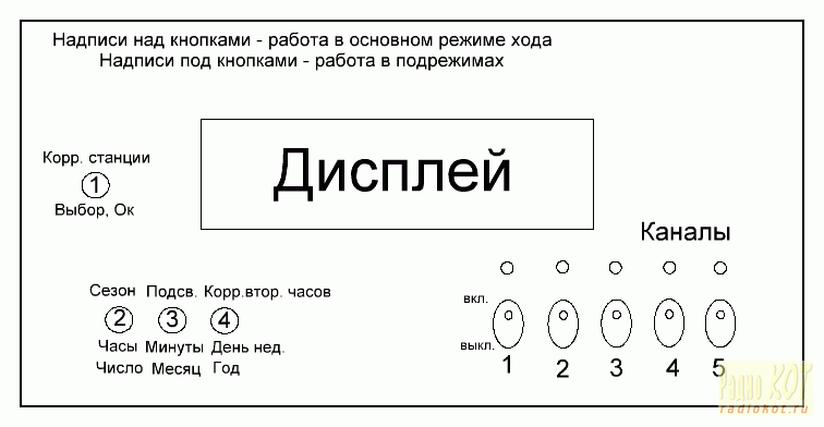

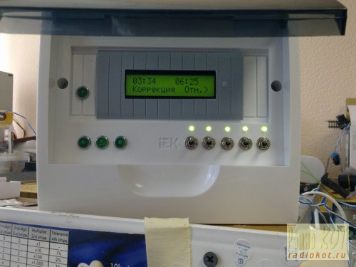

При первом включении, а так же при смене батареи CR2032, автоматической коррекции вторичных часов не производится, часовая станция сразу переходит в режим нормального хода. В режиме хода в момент подачи импульса управления будет светиться светодиод каждого включенного канала. Цвет свечения зависит от полярности текущего импульса. Каналы можно включать и отключать соответствующими переключателями. “1” – переход в режим коррекции часовой станции; “2” – включение/выключение режима автоматического перехода на зимнее/летнее время (символ * в правом нижнем углу дисплея указывает на включение режима); “3” – ручное включение/выключение подсветки дисплея; “4” – переход в режим ручной коррекции вторичных часов.
В случае пропадания основного электропитания в энергонезависимую память микроконтроллера запишется текущее время и полярность последнего управляющего импульса, после чего работа станции останавливается. После появления основного электропитания станция переходит в режим автоматической коррекции вторичных часов. Время отключения считывается из энергонезависимой памяти и рассчитывается коррекция аналогично ручной коррекции вторичных часов. Перед автоматической коррекцией станция в течение 10 секунд станция дает возможность отменить автоматическую коррекцию нажатием кнопки “1”. Так же отменить коррекцию можно и во время корректирования вторичных часов нажатием кнопки “4”.

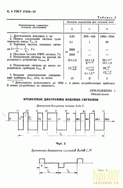

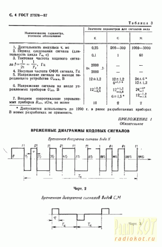

В приложении – файл, найденный на просторах интернета – рекомендации по выбору кабеля для монтажа распредсети вторичных часов.

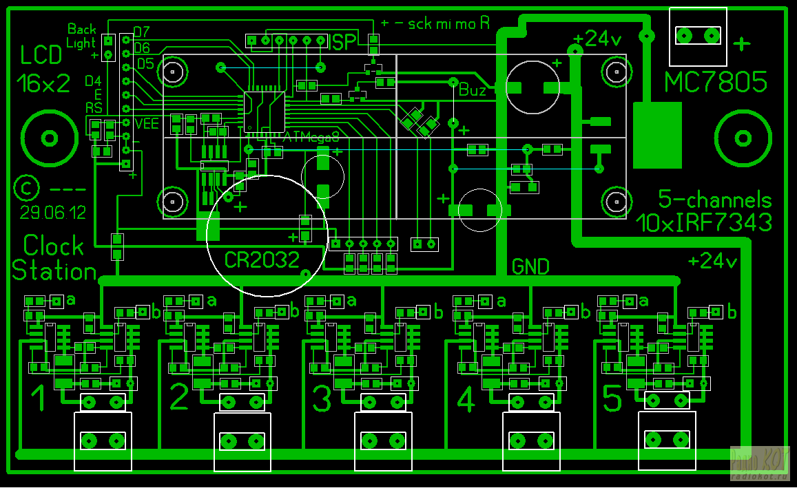

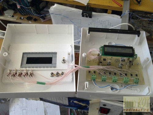

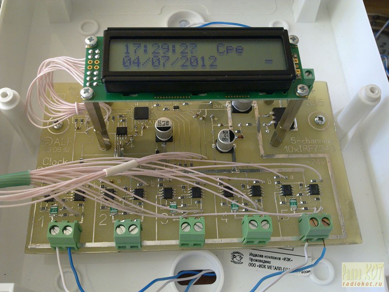

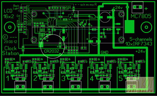

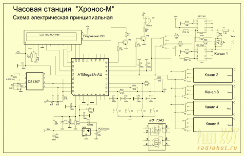

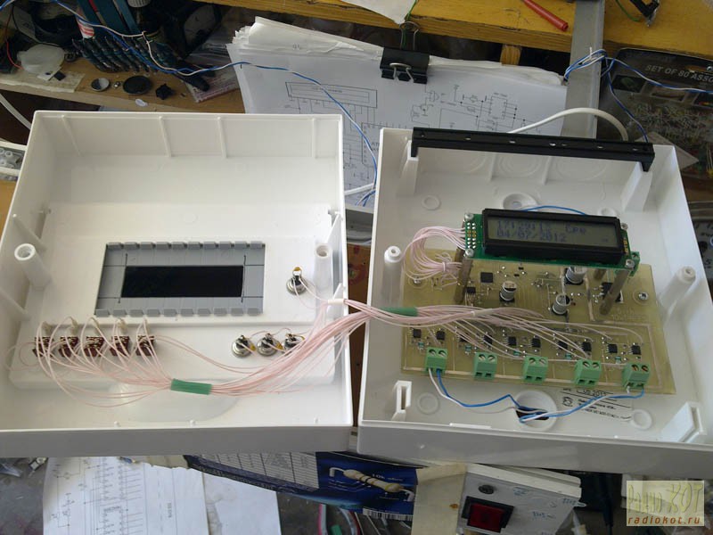

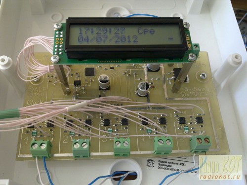

Немного пояснений по схеме и плате. Микроконтроллер ATMega8 – в корпусе TQFP32, DS1307-SO8. Колодки для питания часов и выходные – установлены на плату со стороны дорожек, так как иначе к ним сложно будет подлезть для подключения часов. С обратной стороны платы колодки соединены со схемой луженой проволокой, на плате есть соответствующие отверстия. Из луженой проволоки делается колечко, надевается на вывод колодки и пропаивается.
О планах на будущее: 0. Исправить найденные глюки; 1. Добавить новые глюки; 2. Сделать одноканальный вариант часов с дисплеем от Nokia 1100.
Во время экспериментов ни одного микроконтроллера не пострадало.
