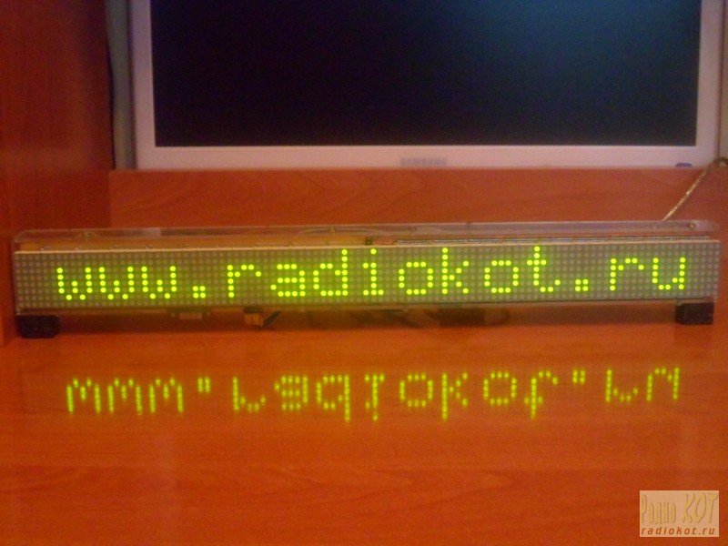

Бегущая строка - техническое средство, предназначенное для отображения текстовой и графической информации. Они нашли широчайшее применение в рекламной отрасли, так как динамично движущийся текст сразу же привлекает внимание людей. Представляю на суд свою реализацию этого устройства:
Характеристки:
- 8 эффектов для управления отображением информации
- Дисплей переменной длины(настраивается с ПК), максимальный размер - 8x160 точек.
- Два типа шрифта - обычный 5x8 и жирный 7x8.
- Знакогенератор: 2 языка + дополнительные символы.
- Наличие всторенных часов реального времени, датчиков температуры, атмосферного давления, влажности.
- Возможность динамического или статического отображения информации с датчиков или часов.
- USB интерфейс с ПК.
- Объём встроенной EEPROM памяти для программы вывода изображения - 16 Кбит.
- Напряжене питания: 7-12V
- Потребляемый ток: ~2А

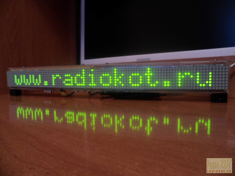

Видео демонстрации работы
Замечу, что в реальности подёргиваний, мерцаний и прочих подобных дефектов изображения нет. Как уже неоднократно обсуждалось, такого рода явления возникают из-за особенностей камеры, на которую снимается видео.

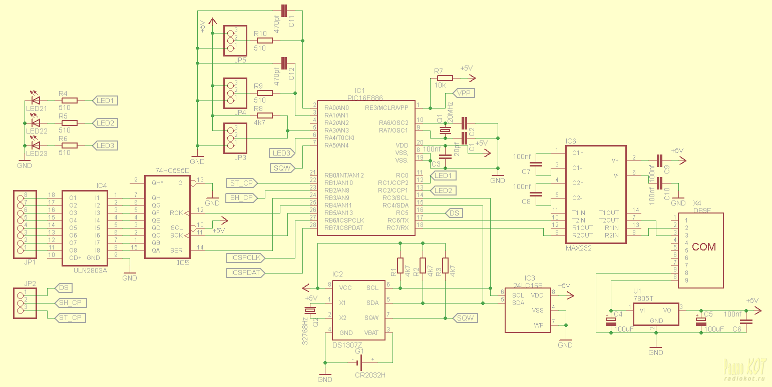

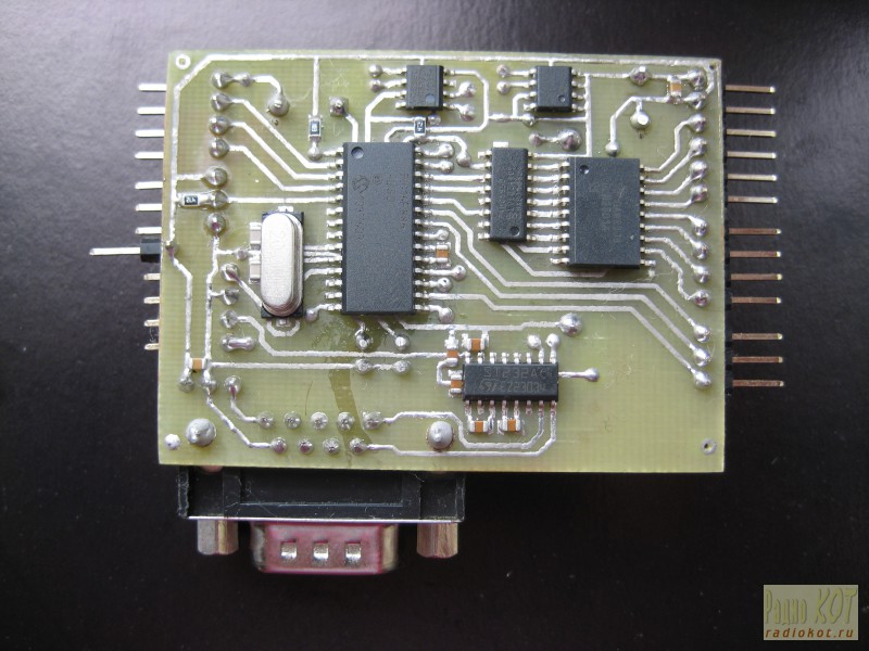

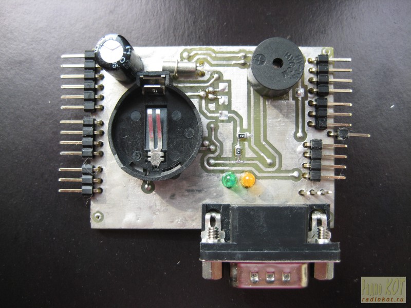

Итак, перейдём к схеме устройства. Вся конструкция разбита на три блока: блок управления, блок индикации, модуль USB-RS232 конвертера. Рассмотрим всё по порядку.
В сущности, схема каких либо нюансов или особенностей не имеет, так что опишу лишь назначение отдельных разъёмов и элементов индикации. Начнём с разъёмов:
- JP1, JP2 - к разъёмам X5, X6 блока индикации
- JP3 - к датчику температуры DS18B20 (номера контактов соответствуют номерам выводов датчика)
- JP4 - к датчику атмосферного давленя MPX4115AP (1 контакт разъёма к 2 выводу датчика, 2 контакт к 1 выводу, 3 контакт 3 выводу)
- JP5 - к датчику влажности HIH-4010-004 (номера контактов соответствуют номерам выводов датчика)

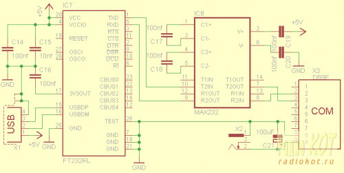

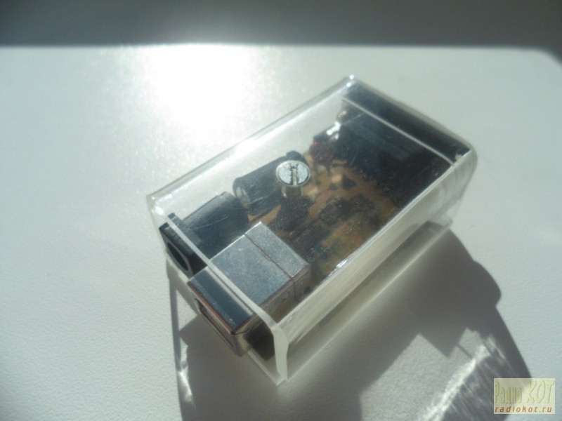

- X3 - К разъёму USB-RS232 конвертера. Вцелом связь бегущей строки с компьютером органзована следующим образом: строка связана с конвертером по RS232, а он уже подсоединён через интерфейс USB к компьютеру.
Касательно т.н. "элементов индикации": LED21 сигнализирует об чтении и обработке данных с внешней EEPROM 24LC16B, LED22 загорается при работе микроконтроллера с датчками или часами реального времени DS1307, LED23 - при приёме байта через последовательный порт. Лично я поставил вместо светодиода электромагнитный излучатель звука (проще говоря пищалку), так что при приёме данных строка напоминает древний dial-up модем :)

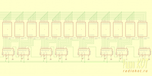

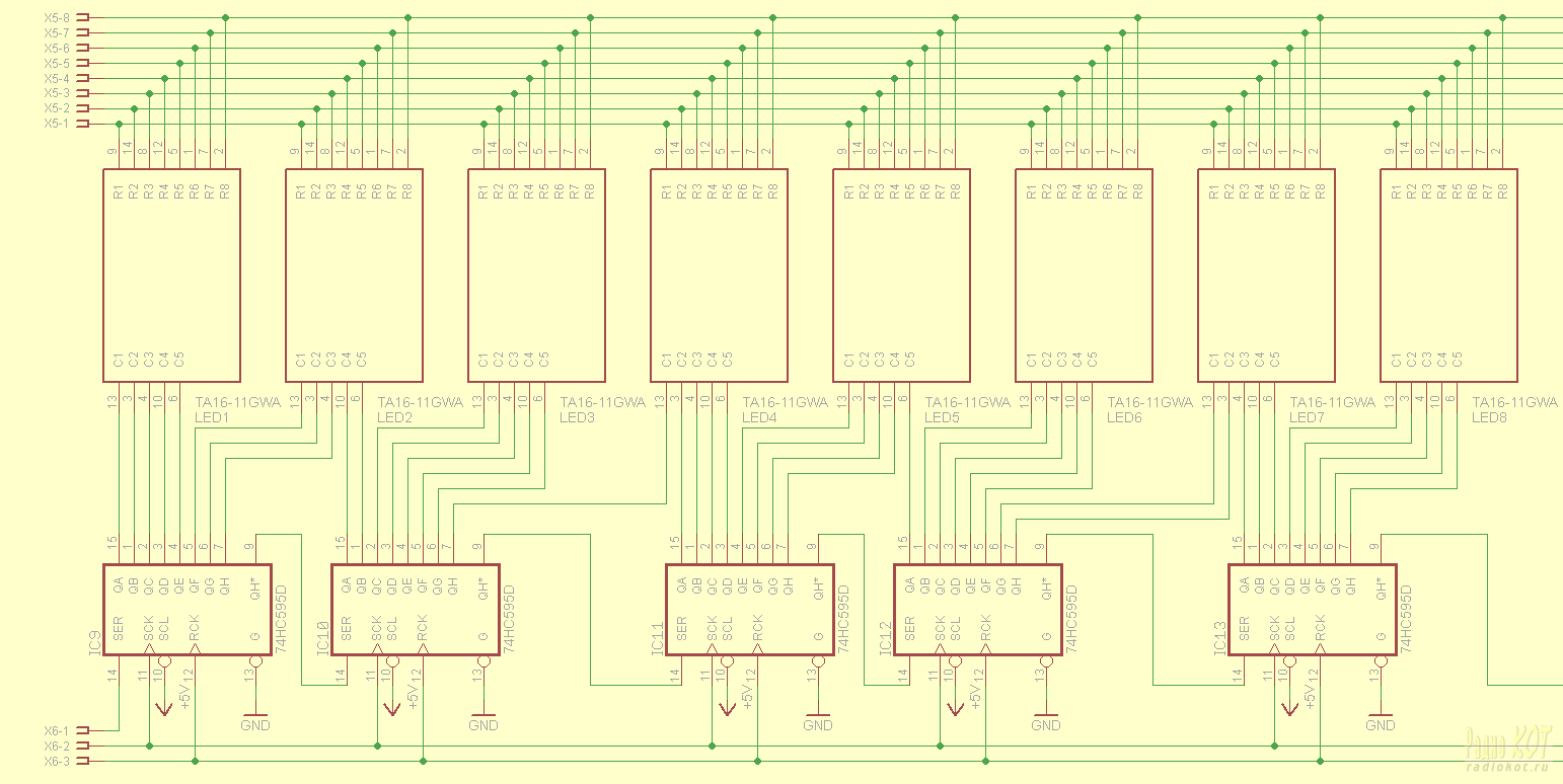

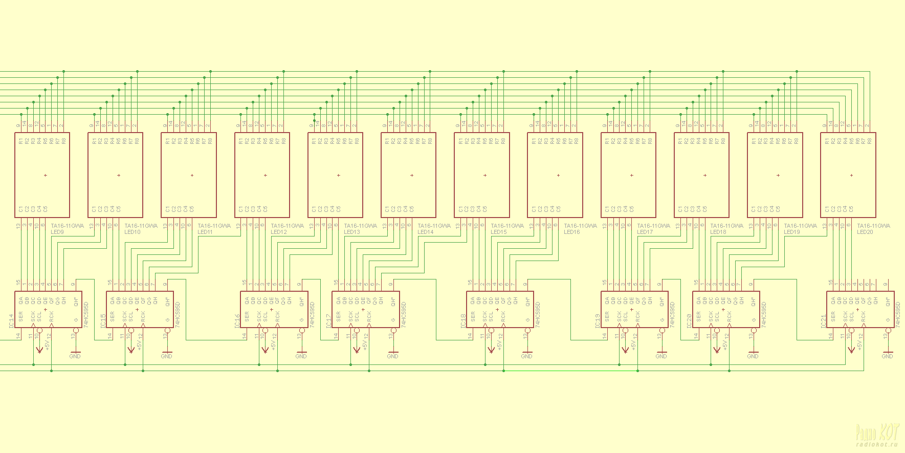

Схема целиком в приемлемом виде не поместлась, пришлось разбть на две части, вверху первя часть, снизу - вторая. Схема полностью приложена в архиве в конце статьи.
Как видно, принцип организации дисплея довольно прост: строки дисплейных матриц TA16-11GWA объеденины вместе, столбцы - подключены к выходам сдвиговых регистров 74HC595D, которые, в свою очередь, каскадно соеденины друг с другом. Подобным образом, можно наращивать длину дисплея вплоть до 160 точек (32 светодиодных матрицы 5x8). На схеме же показано подключение лишь 20 матриц (100 точек). Несмотря на то, что в конструкции используются светододные матрицы формата 5x8 с диаметром точки в 3 мм, схему можно переработать под любые друге матрицы с общим катодом в строках. Важное замечание: хотя на схеме резисторы в столбцах табло не показаны, их обязательно нужно устанавливать! Номинал- 200 ом. (Я собирал без них, было лень запаивать 100 SMD сопротивлений, да и как оказалось, регистры почти не греются даже в таком подключении)
Схема типовая и особенностей также не имеет. На схеме X2 - разъём питания всего устройства. Для точных показаний датчиков давления и влажности, блок питания должен обеспечивать достаточный ток, чтобы недопустить просадок напряжения на внутренней шине питания (5V). Соединение строки и конвертера производится так: 8,9 контакты разъёма X4 - 8,9 контакты X3, а 2 и 3 контакты разъёмов соединяются перекрёстно.

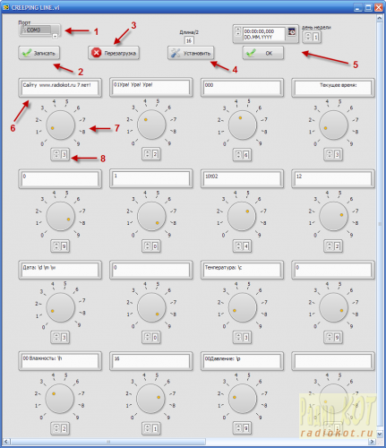

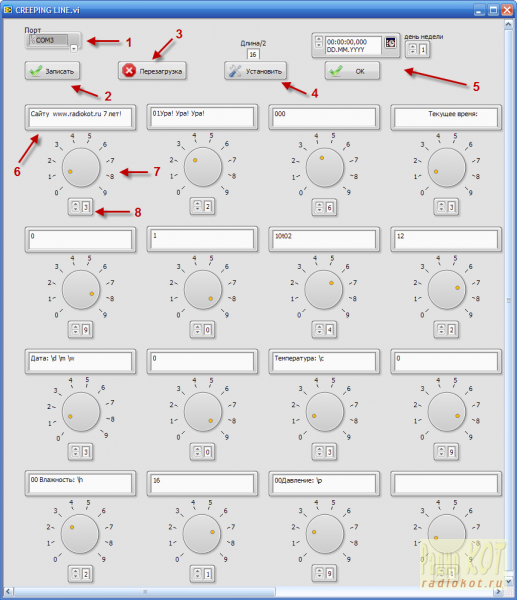

Программа управления устройством нарисована написана в среде LabVIEW 2011, для работы откомпилированного там прложения необходимы дополнительные системные компоненты: RunTime Engine и NI VISA. Они доступны для свободной загрузки с сайта производителя. Вот главное (и единственное) окно программы с настройками бегущей строки как для видео к статье:
Как видно, большинство места занято однотипными блоками, состоящими из следующих элементов: форма ввода текста(6), ручки выбора действия(7) и регулятора скорости выполнения эффекта(8). Каждый такой блок описывает определённую команду, записываемую в EEPROM память устройства. Выполняясь последовательно,они состовляют единую циклическую программу вывода изображения для бегущей строки.
Рассмотрим прочие элементы управления:
- Окно выбора COM-порта
- Кнопка "Записать" При её нажатии программа вывода изображения запишется в бегущую строку и та начнёт её выполнение.
- Кнопка для полной перезагрузки контроллера строки с переинициализацией внешней и внутренней переферии.
- Элементы для установки длины дисплея строки. В поле необходмо вводить лишь половину общей длины дисплея.
- Группа элементов для установки текущего времени в устройстве.
Остановимся поподробнее на элементе управленя(7) - именно он определяет команду, задающую действие для бегущей строки. Вот список этих команд:
- 0 - Выполнение программы сначала. Текстовый параметр(6) - отсутствует.
- 1 - Эффект "бегущей строки". Текстовый параметр - текст для вывода.
- 2 - Посимвольный вывод текста(мгновенное отображение символов) в пределах дисплея. Текстовый параметр - позиция начала вывода в знакоместах(задаётся двузначным числом), текст для вывода.
- 3 - Посимвольный вывод текста(последовательная вертикальная прорисовка символов) в пределах дисплея. Текстовый параметр - позиция начала вывода в знакоместах(двузначное число), текст для вывода.
- 4 - Эффект вертикальной прокрутки всего изображения на дисплее. Текстовый параметр - количество раз выполнения эффекта(задаётся числом символов).
- 5 - Пауза, выполнение программы преостанавливается. Текстовый параметр - длительность в секундах(двузначное число).
- 6 - Эффект отображения информации с датчиков или часов в динамике. Текстовые параметы - время отображения, источник информации(буква), позиция(в знакоместах).
- 7 - Очистка экрана(горзонтальное свёртывание изображения). Текстовый параметр - область очистки(в знакоместах).
- 8 - Очистка экрана(вертикальное свёртывание изображения). Текстовый параметр - любой символ в форме ввода.
- 9 - Установка шрифта. Текстовый параметр - тип шрифта(0-обычный, 1-жирный).

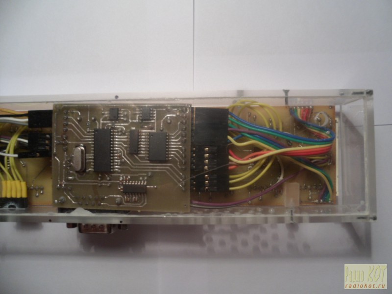

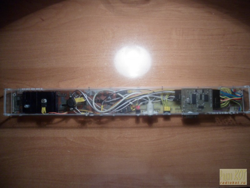

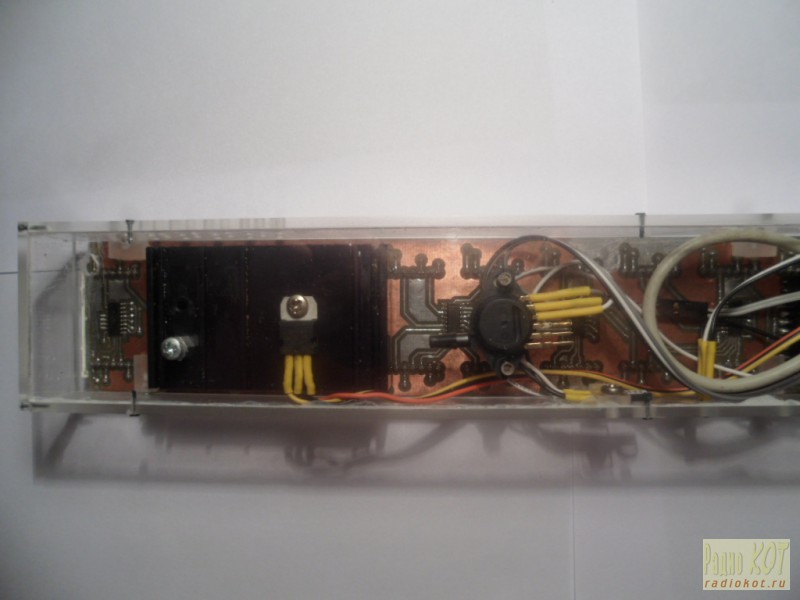

Корпус

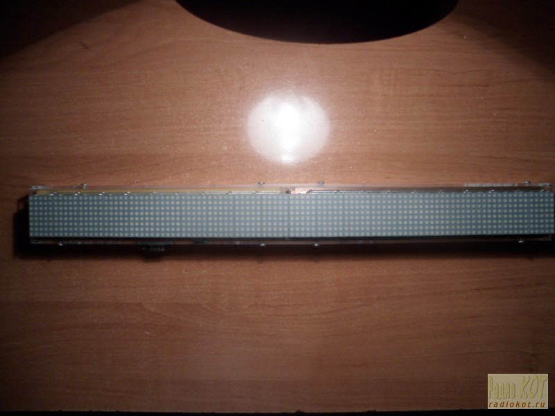

Собственно корпус бегущей строки сделан из оргстекла, отдельные элементы склеены дихлоретаном. Переднюю часть получившейся коробки образуют печатные платы со светодиодными матрицами.
Никакого светофильтра поверх них не установлено, в общем - смотрите:
И, напоследок, ещё фотки:
