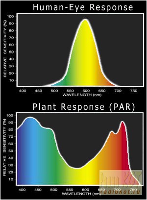

В интернете существует множество статей о так называемых «Фитолампах». По заверениям авторов данных статей, эти лампы способы буквально заменить солнечный свет для растений. Я заинтересовался данной темой, поскольку я очень люблю выращивать разнообразные растения, и проблема освещения возникает у меня периодически. Поискав в немного интернете, я нашёл вот этот рисунок:
Как мы видим по нему, для растений главную роль играют красный(длина световой волны от 600 до 650 мкм), синий(длина световой волны от 400 до 450 мкм) и зелёный(длина световой волны от 500 до 550 мкм) цвет.  По этим критериям подходят следующие марки светодиодов: BN11E(Синий), GNH1E(Зелёный) и ER1E(Красный). Вот так они выглядят:

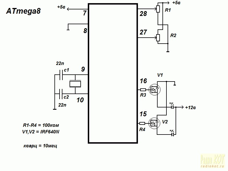

Следует заметить, что это  мощные светодиоды, поэтому им требуется теплоотвод. Поискав в интернете ещё больше информации, я выяснил, что недостаточно просто накупить светодиодов и прикрепить их к теплоотоводу. Тут нужно соблюдать определённую пропорцию – 2:1:1, т.е на 2 красных светодиода приходится один синий и один зелёный светодиод. Также выяснилось, что подключать их как обычный светодиод, т.е через резистор, бесполезно: Резисторы, даже очень мощные, начинают при работе очень сильно греться(оно и понятно- каждый светодиод потребляет ток около 0,35А). И здесь на выручку пришёл ШИМ контроллер. Вот его схема:

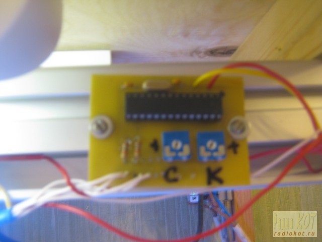

Схема получилась достаточно простой, так что особо здесь комментировать нечего. В схеме для простоты показаны по одному светодиоду, количество их может быть не более чем ток, который выдерживает полевой транзистор. Светодиоды подключаются параллельно друг другу. И стоит сказать, что для питания этой лампы следует использовать мощный блок питания(Компьютерный БП, например).При работе ШИМ контроллера возникают очень сильные помехи, так что следует поставить конденсатор на 1000мкф и более между +5в питания контроллера и «минусом» питания этого же контроллера.   Подстроечными резисторами в данной плате выставляется напряжение на выводах светодиодов. Напряжение же нужно выставлять примерно такое: 2В для красных светодиодов и 3,3В для синих и зелёных светодиодов(согласно даташиту). Вот так выглядит плата ШИМ в готовом варианте:

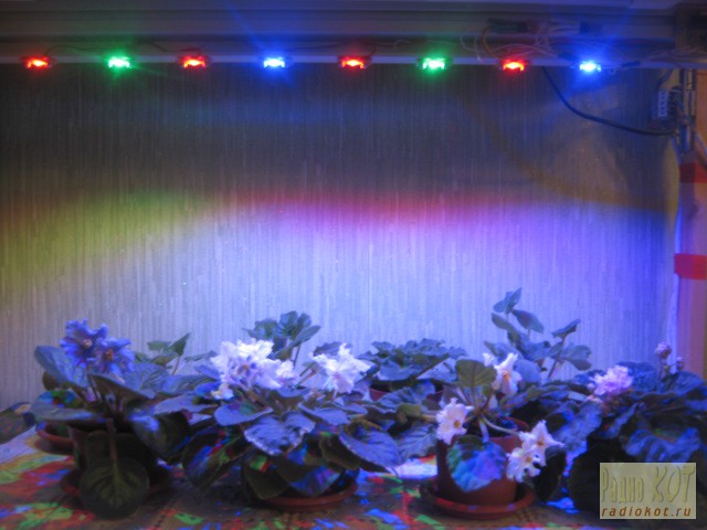

А вот и сама лампа с благодарными цветами:

Никоим образом не умаляя достоинств авторской схемы, хочется заметить, что использование в данной схеме для генерации ШИМ обычного таймера 555 или его отечественной модификации - КР1006ВИ1 освободит вам кучу времени.
