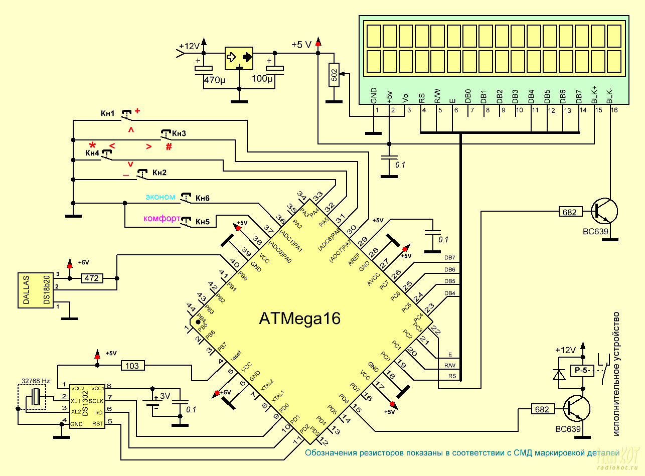

Схема.

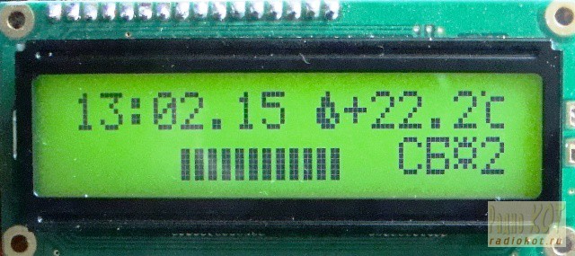

Работа термостата в основном режиме и отображение информации на экране ЖКИ.
☼ Индикация температурного режима «Комфорт»
☽ Индикация температурного режима «Эконом»
Индикация включения котла.

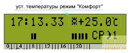

Установка температуры
Установка температуры Комфорт-режим
Нажмите кнопку кн5 , начнет мигать поле ☼ «Текущая температура».
С помощью кнопок ▲кн1 или ▼кн2 введите нужное значение.
Для завершения процедуры введения, нажимайте кнопку ◄кн4, или процедура завершится автоматически через 20 секунд (выбранное значение будет сохранено).

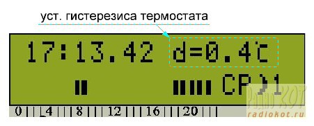

Установка гистерезиса термостата
Нажмите кнопку кн5 и кн6 одновременно, начнет мигать поле d=«Текущая температура».
Для завершения процедуры установки температуры, нажмите кнопку ◄кн4, или процедура завершится автоматически через 20 секунд (установленное значение будет сохранено в любом случае).

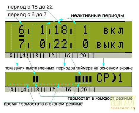

Настройка суточных программ 1 (2,3).
На каждый день недели можно задать нужный режим суточной программы (3 независимые программы с 4-мя настраиваемыми периодами), которые создают очень гибкую систему управления климатом в помещении.

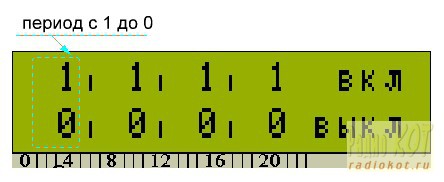

Выбрав меню «Установка суточной программы» (выбор номера ▲кн1 или ▼кн2) нажмите кнопку ►кн3 , войдете в меню настройки суточных периодов
Устанавливая период в активное состояние, мы в это время, включаем термостат в Комфорт-режим, (в основном режиме работы на дисплее в поле «таймер» будет графически отражено эта часть периода, притом что, температуры Комфорт-режима и Эконом-режима Вы уже установили.)
С помощью кнопок ▲кн1 или ▼кн2 установите нужный отрезок времени для включения Комфорт-режима.
Период будет неактивен при установках значения, если час включения больше чем час выключения.
Запрограммируйте таким образом, нужные периоды (1,2,3,4) на сутки.
Для завершения процедуры введения, нажимайте кнопку ◄кн4, или выход из меню завершится автоматически через 20 секунд (установленные периоды будут сохранены).
Пример
Предположим,
а) Вы установили температуру Комфорт-режима, равную +25,0°C , а температуру Эконом-режима +20,0°C.
б) Ваш суточный график выглядит таким образом:
7:00– пробуждение
8:00 - выход на работу
18:40 - возвращение домой
23:00 - сон
Вы, с помощью программного термостата, составляете суточную программу, которая:
в 6:00 вкл. даст команду котлу повысить температуру в помещении до Комфорт-режима (к 7:00 - время Вашего пробуждения, помещение будет прогрето);
в 8:00 котел изменит температуру на Эконом-режим (Вы пошли на работу, зачем напрасно греть помещение)), что приведет к значительной экономии газа;
в 18:00 котел снова получает команду перейти в Комфорт-режим и к моменту Вашего возвращение из работы в помещении будет комфортная температура;
в 23 :00, когда Вы ложитесь спать, котел снова переходит в Эконом-режим до 6:00. Ваша программа будет выглядеть таким образом:

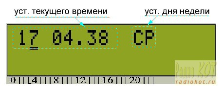

Установка текущего времени и дня недели.
Находясь в меню «установка текущего времени», нажимайте кнопку ► кн3, выберите поле, что Вас интересует: «Часы», «Минуты», «День недели».

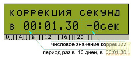

Программная корректировка погрешности хода часов.
Использование функции программной корректировка погрешности хода часов
В пользовательском меню выбираем пункт, в котором выбираем, плюс или минус нужное количество секунд.
ВНИМАНИЕ корректировка секунд по установленному значению производиться автоматически один раз каждые 10 дней 00:01.30 ,. (При выставленной минимальном значении коррекции 1 сек., это составит ±0.1 сек. в день, а при установленном значении 9 сек это составит примерно ±1 сек. В день).

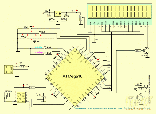

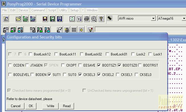

FUSE: для работы МК, выставляются на тактовую частоту 4 МГц. МК тактируется от внутреннего RS осциллятора.
Комплектующие: ЖКИ 16х2 на базе контроллера HD44780 или KS0006 (с поддержкой отображения кириллицы), МК ATmega16 с любой буквой и корпусе.
Часовая микросхема DS1302, ведет подсчет реального времени в секундах, минуты, часы, день недели. Резервное питание микросхемы DS1302, от 3-х вольтовой батарейки, кварц на 32768 Гц
Цифровой датчик температуры DS18b20.
Схема в proteusе.
