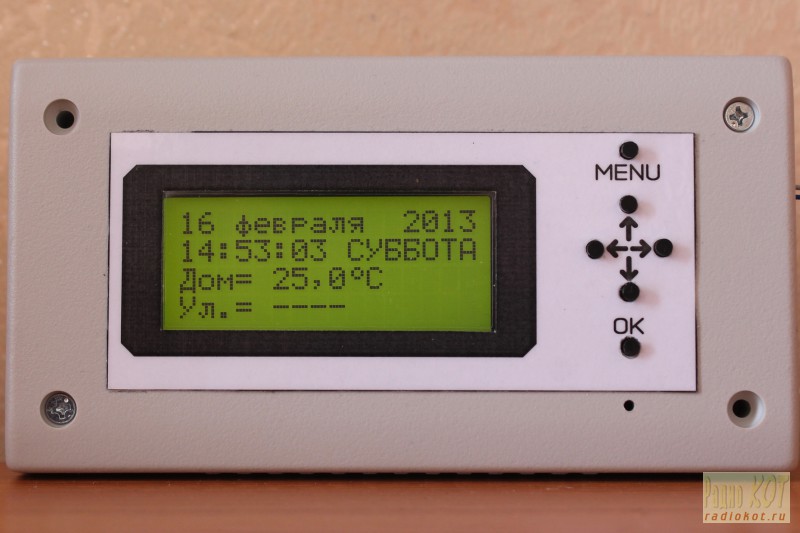

Здравствуйте. Предлагаю вам продолжение темы часы-термометр.
На этот раз на LCD-индикаторе.
В проекте реализовано:
- часы реального времени;
- 3 будильника с выбором мелодии;
- 2 измерителя температуры (дом, улица):
- термостат управления нагрузкой с тремя временными зонами (у меня управляет газовым котлом);
- предусмотрена коррекция температуры и хода времени;
- регулирование яркости и контрастности индикатора.
Из-за применения индикатора 16х4 достигнуто максимально возможное отображение информации.

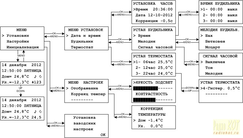

Меню довольно понятное и удобное в управлении.
Кнопки управления:
МЕНЮ - вход и выход из меню;
вверх, вниз, влево, вправо -  меню;
ОК - выбор меню, применение параметров.

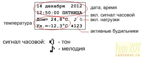

В основном окне выводится:
При нажатии кнопок вверх и вниз в основном окне происходит временное изменение температуры термостата.
В этом случае измененная температура действует до следующего временного режима.

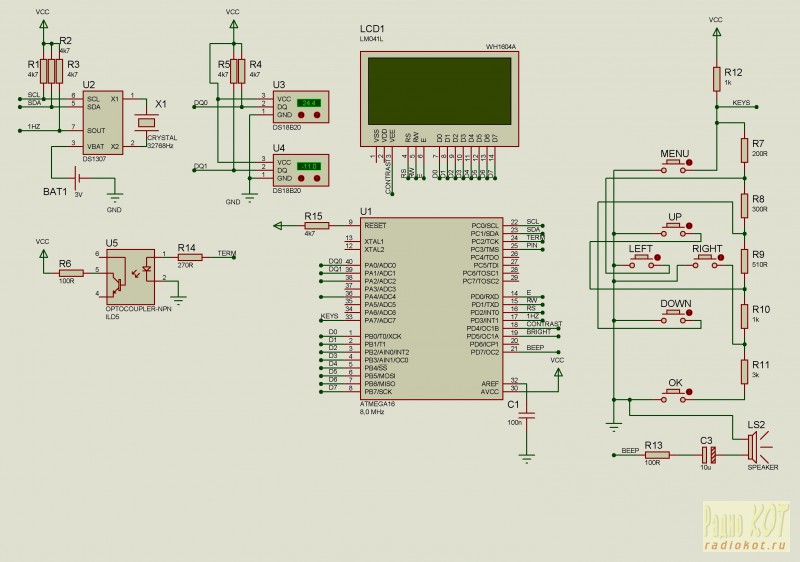

Схема устройства

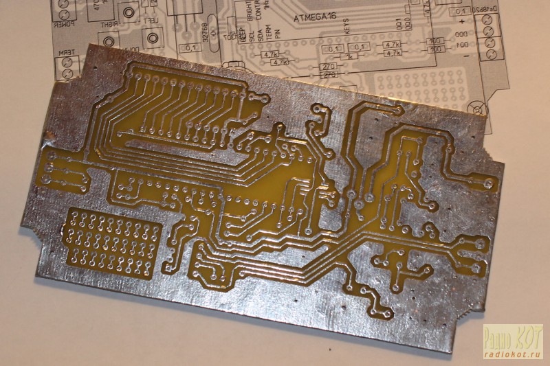

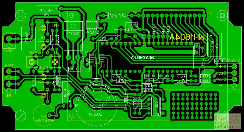

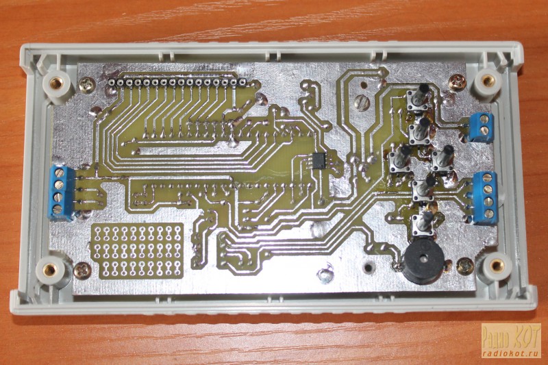

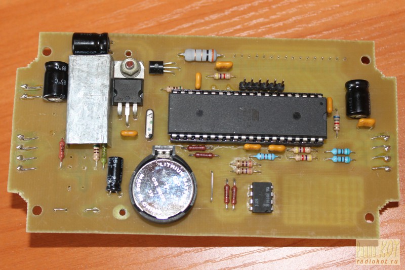

Плата устройства под корпус G443
Прошивка и вся документация прилагается.

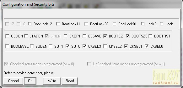

Фузе-биты для PonyProg

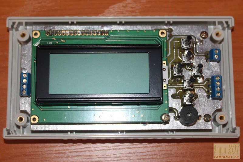

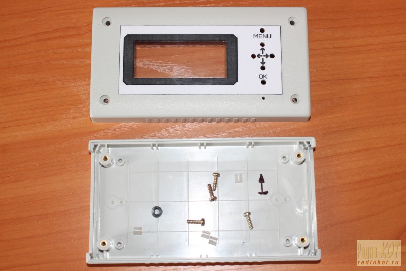

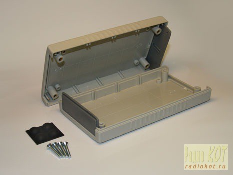

Фото устройства:
Корпус Gainta G443

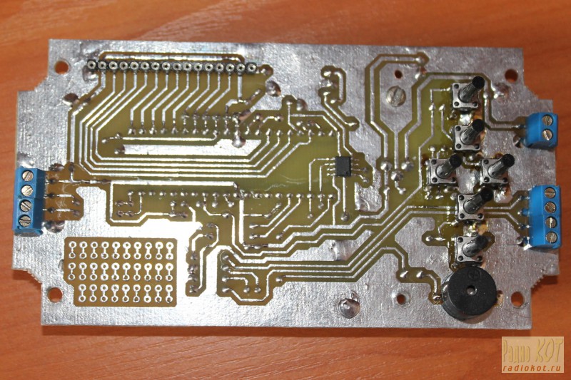

Плата
Фальшпанель распечатана на бумаге, вырезана, заламинирована и наклеена на двусторонний скотч.
