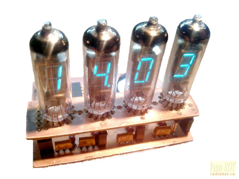

Индикаторы
Главную роль, занимают, газоразрядные индикаторы. Я использовал ИВ-6. Это люминисцентный семисегментный индикатор зелёного цвета свечения(На фотографиях вы увидите синеватый оттенок свечения, это искажается цвет при фотографировании, из-за наличия ультрафиолетовых лучей). Индикатор ИВ-6 выполнен в стеклянной колбе с гибкими выводами. Индикация осуществляется через боковую поверхность баллона. Аноды прибора выполнены в виде семи сегментов и десятичной точки.

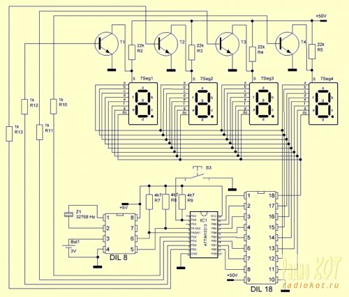

Управление
Управляет всем микроконтроллер AtTiny2313 и часы реального времени DS1307.
Часы, при отсутствия напряжения, переходят в режим питания от батарейки CR2032(как на материнской плате ПК).
По заявлению производителя, в таком режиме они проработают и не собьются в течении 10 лет.
Микроконтроллер работает от внутреннего генератора 8МГц. Не забудьте выставить fuse bit.
Установка времени производится одной кнопкой. Долгое удержание, инкриминирование часов, затем инкриминируются минуты. Трудностей с этим нет.
Драйверы
В качестве ключей на сегменты, я поставил KID65783AP. Это 8 «верхних» ключей. Я сделал выбор в сторону этой микросхемы, только потому, что она у меня была. Эта микросхема, очень часто встречается в платах индикации стиральных машин.  Ни что не мешает заменить ее на аналог. Или подтянуть сегменты резисторами 47КОм к +50В, а популярной ULN2003 прижимать к земле. Только не забудте инвертировать выход на сегменты в программе.
Индикация сделана динамическая, поэтому на каждый разряд добавлен брутальный транзистор КТ315.

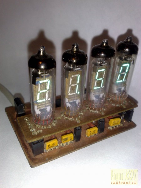

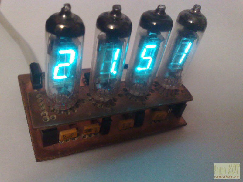

Печатная плата
 Плата выполнена методом ЛУТ. Часы выполнены на двух платах. Чем это обоснованно? Даже не знаю, просто мне так захотелось.

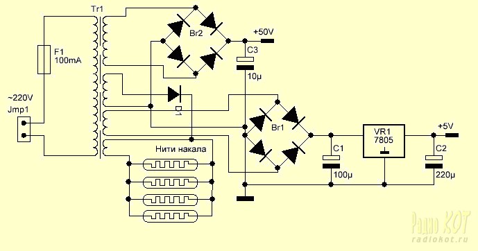

Блок питания
Изначально трансформатор был на 50Гц. И содержал 4 вторичных обмотки.
1 обмотка — напряжение на сетке. После выпрямителя и конденсатора 50 вольт. Чем оно больше тем ярче будут светится сегменты. Но не более 70 вольт. Ток не менее 20мА
2 обмотка — для смещения потенциала сетки. Примерно 10-15 вольт. Чем меньше оно, тем ярче светятся индикаторы, но так же сильнее начинают светится «не включенные» сегменты. Ток тоже 20мА.
3 обмотка — для питания микроконтроллера. 7-10 вольт. I = 50мА
4 обмотка — Накал. Для четырех ламп ИВ-6 надо задать ток 200мА, это примерно 1.2 вольта. Для других ламп ток накала другой, так что учтите этот момент.

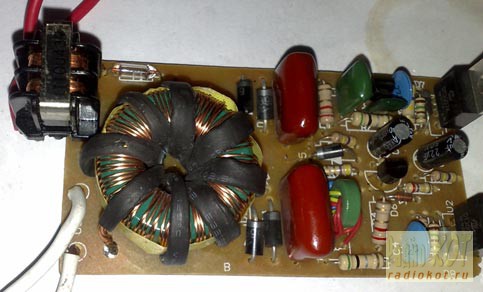

В последствии, я заменил трансформатор на импульсный. Рекомендую взять за основу блок питания для галогеновых ламп, на самую малую мощность. Останется только домотать обмотки на нужные напряжения.
Возможно, получится так, что для накала 1 витка мало, а 2 много. Тогда мотаем 2 витка и ставим последовательно токоограничивающий резистор на 1-5 Ом
Вот такой «электронный трансформатор» с открытой крышкой
Могу предложить вариант изготовления блока питания из неисправной энергосберегающей лампы. Описал я его тут, кому стало интересно — загляните.
