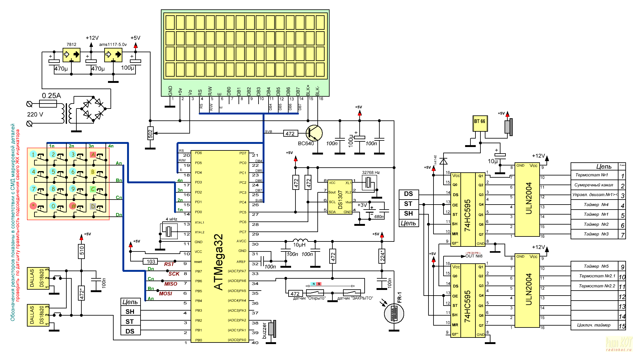

  Схема изначально разработана для автономного управления в небольшом птичнике, но возможно этой программе можно найти варианты применения и для других целей...

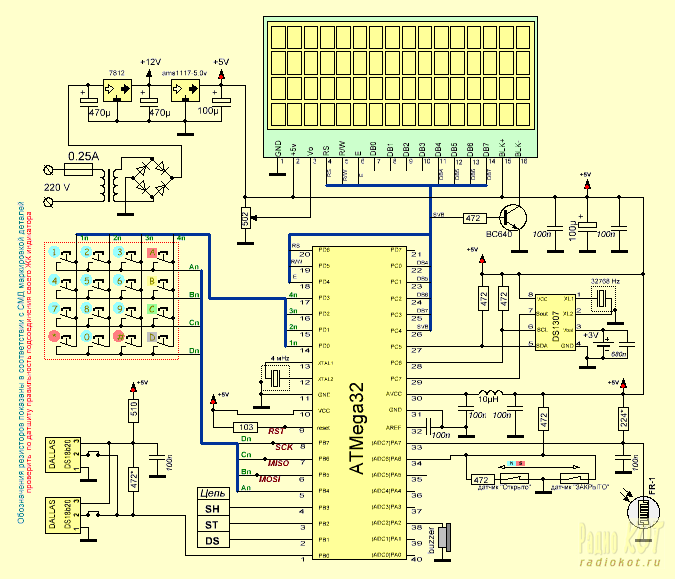

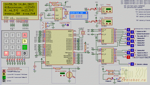

Схема (по клику подробней).
Данная программа, ориентируясь по часам реального времени, и по установленным значениям термостатов, может выполнять в автономном режиме такие функции.

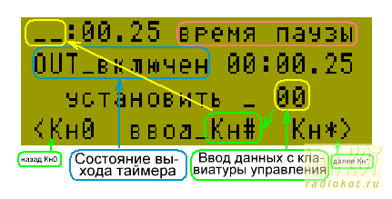

Циклический таймер имеет два независимых настраиваемых диапазона времени,
таймер паузы №1 от 1сек. до 96 часов и таймер включенной нагрузки №2 отрезок времени от 1сек. до 96 часов (четверо суток).

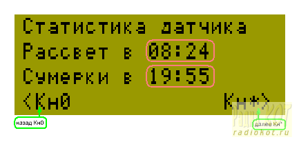

Сумеречный канал, это дополнительно возможность управления электроприборами по реальному времени суток день - ночь, точно определяя границу наступления сумерек и рассвета.
Имеет временную настраиваемую задержку от 0 до 90 минут , для предотвращения ложных срабатываний, после наступления сумерек или рассвета.

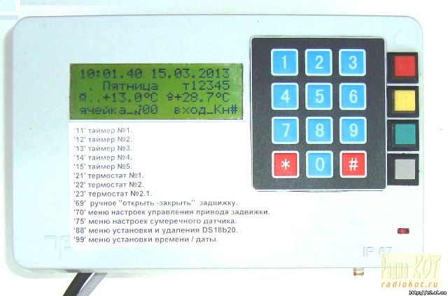

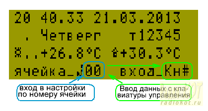

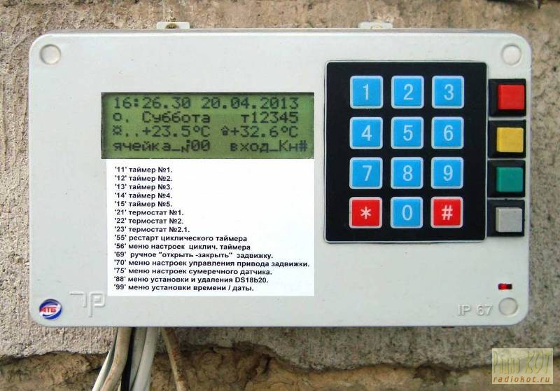

Управление происходит от матричной клавиатуры 4х4.
Набрав на клавиатуре управления определенный номер ячейки, осуществляем вход в меню, или получаем управление определенной командой.
После набора выбранных цифровых значений, нажать кнопку #.
‘11’ таймер №1.
‘12’ таймер №2.
‘13’ таймер №3.
‘14’ таймер №4.
‘15’ таймер №5.
‘21’ термостат №1.
‘22’ термостат №2.
‘23’ термостат №2.1.
‘55’ рестарт циклического таймера
‘56’ меню настроек циклич. таймера
‘69’ ручное "открыть - закрыть" задвижку.
‘70’ меню настроек управления привода задвижки.
‘75’ меню настроек сумеречного датчика.
‘88’ меню установки и удаления DS18b20.
‘99’ меню установки времени / даты.

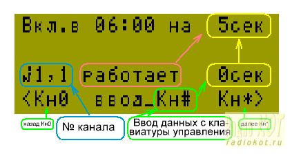

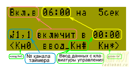

Меню первого таймера (второй аналогично)

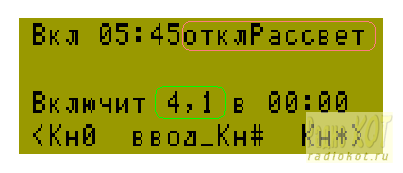

Устанавливаем время включения (в течение суток)
А здесь время работы исполнительного устройства, от 1 сек. до 240 сек..

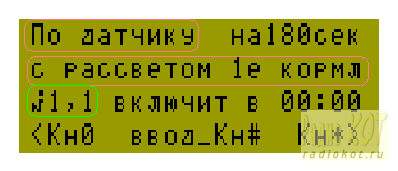

*Первое кормление таймером №1,1 можно также организовать с наступлением рассвета.
Для этого, с цифровой клавиатуры нужно набрать и ввести число 25:00

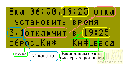

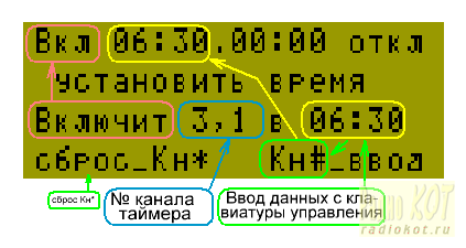

Меню третьего суточного таймера (4 и 5 аналогично)
Установить время включения.
Установить время выключения.
Шаг установки 1 минута.
По приведенному примеру, это значит что, с 6:30 до 19:25 исполнительное устройство будет включено
(таймер № 3.(период 1) выход на исполнительное устройство, согласно принципиальной схемы канал №7).

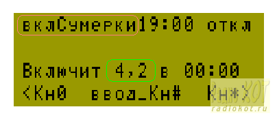

* Таймер №4 также с возможностью управления от датчика освещенности.
Отключение периода 4.1 по рассвету (с цифровой клавиатуры набрать и ввести число 25:00).
Включение периода 4.2 по сумеркам (с цифровой клавиатуры набрать и ввести число 25:00).

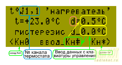

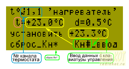

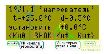

Меню первого термостата (второй аналогично)
Сначала если нужно, устанавливаем знак нужного нам диапазона работы термостата.
Движение по меню, осуществляем нажатием кнопок 0 или *.
Установка температуры.
Устанавливаем дельту гистерезиса.

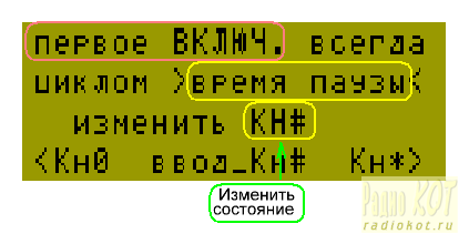

После первой подачи питания на схему МК, сразу начинается отсчет установленного промежутка времени таймером №1или №2 . Зависит от выбора в этом меню, с отключенного или включенного исполнительного устройства.
Работа таймера построена таким образом. При достижении таймером №1 значения 00:00.00 , таймер №2 начинает отсчет временного значения установленного раннее, при этом включатся согласно принципиальной схемы канал №15.
Графически выполнение программы выглядит так:

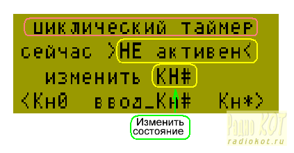

При желании, работу таймера можно отключить совсем, на основном экране циклический таймер не будет отображаться.
*Возможность привязки работы циклического таймера к периодам день или ночь (подробней см. меню настройки таймера).

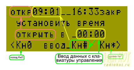

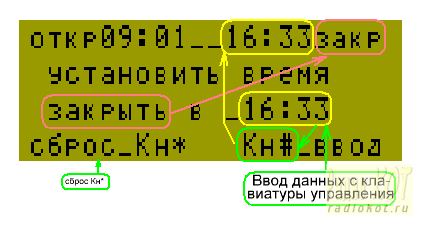

1) управление автоматически по заданному времени (период сутки).
2) Управление электроприводом по датчику освещенности.

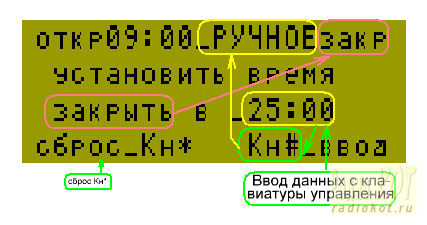

С наступлением рассвета откроется , с наступлением сумерек закроется (с цифровой клавиатуры набрать и ввести число 25:00).
В режимах 1 и 2 исключено действие, пропущенное событие.
То есть, например при обесточке, если в течение суток в назначенное событию время, не было электричества, то по мере его появления, задвижка установится в заданное ей по времени положение.
По приведенному примеру, открыть в 9:01 закрыть в 16:33.
Не было подачи электричества с 15:00 до 19:00… при появление электричества в 19:00 электропривод закроет задвижку (с открытием аналогично). В остальных режимах (3,4,5) не исключено пропущенное событие.

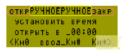

3) Ручное открытие – закрытие автоматически по заданному времени (период сутки)
При вводе числового значения времени, ввести число 26:00, будет открытие вручную.
4) Ручное закрытие – открытие автоматически по заданному времени (период сутки)
При вводе числового значения времени, ввести число 26:00, будет закрытие вручную.
5) Только ручное управление.
Везде нужно ввести число 26:00, будет ручное управление.

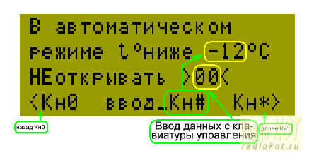

*В этом меню в режиме 1 и 2 автоматического открытия , при наружной температуре ниже установленной открытие задвижки не произойдет (только на открытие, на закрытие не влияет).

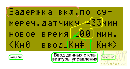

Для улучшения стабильности и предотвращения ложных срабатываний исполнительных устройств,
при наступлении сумерек или рассвета , установка задержки включения и отключения на хх минут.

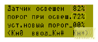

Статистика за сутки наступления сумерек или рассвета.
Отображение текущего значения освещенности датчика в %, и установка порога в % включения и отключения, для исполнительных устройств.

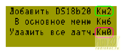

При первой установке датчиков, сначала в этом меню нужно нажатием кнопки 0 очистить адреса записанных датчиков.
Далее при входе в это меню и нажатии кнопки 2 производим адрес своего датчика в энергонезависимую память МК.
(При монтаже схемы предусмотрите возможность их раздельного подключения, нужно для прописки адреса для каждого датчика).

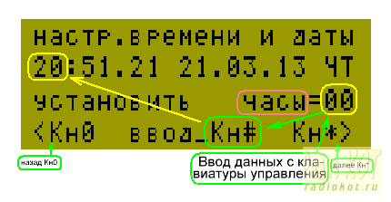

В этом меню, вносятся поочередно значения; часы, минуты, секунды, день, месяц, год, неделя.

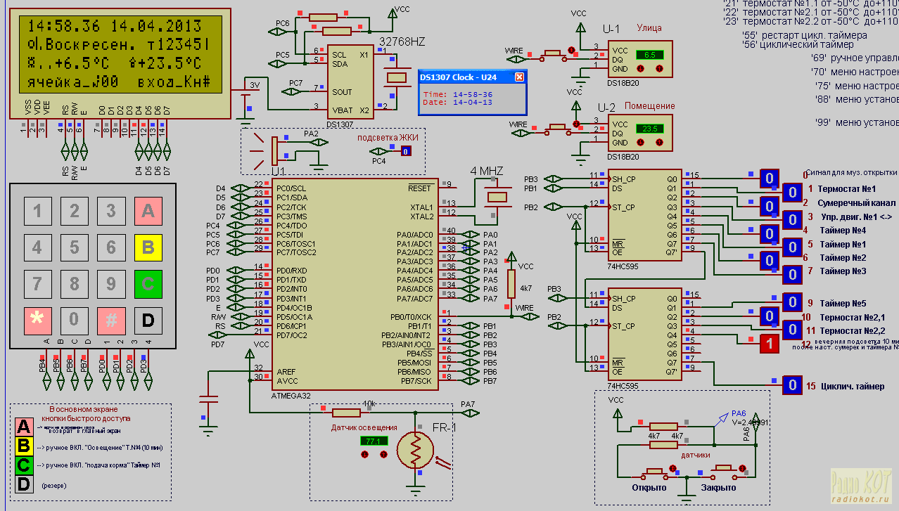

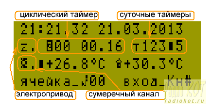

Расположение на основном экране информации от различных устройств

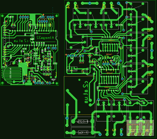

Детали. Клавиатура 4х4 (телефонная), ATmega32a, Ds1307, DS18b20, ЖКИ 20х4 (RC2004C-YHY-CSX или RC2004A-YHY-CSX), пьезо динамик (без генератора)
Программа работает на тактовой частоте 4 мНz, на внешний кварц выставляются так.
Проект в proteusе, который использовался при разработке и отладки этой схемы……

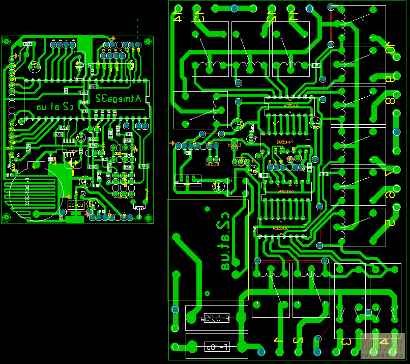

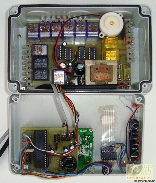

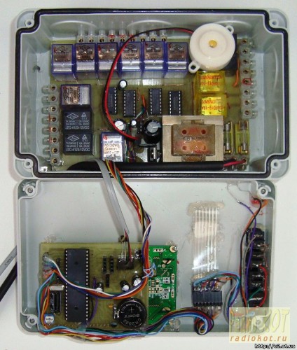

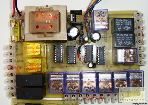

Мой вариант исполнения в «железе» этой схемы
         Печатные платы приложены в архиве.

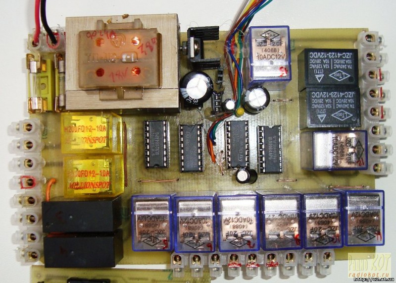

Недостатки моего исполнения этой схемы в железе;
1)Слабый блок питания, (для включения ВСЕХ устройств и подсветки ЖКИ, для длительной работы требуется БП 12 вольт не менее 2А).
2) Всю силовую часть схемы не стоит "минимизировать" и монтировать "все в одну коробку",
подключение всех силовых проводов на исполнительные устройства, занимает-таки очень приличное место.
3) С подключением муз. микросхемы можно и не заморачиваться , птица моментально реагирует на шум–вибрацию механизма подачи корма, поэтому дополнительные указатели для этого события не нужны.
