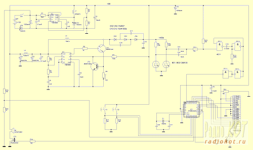

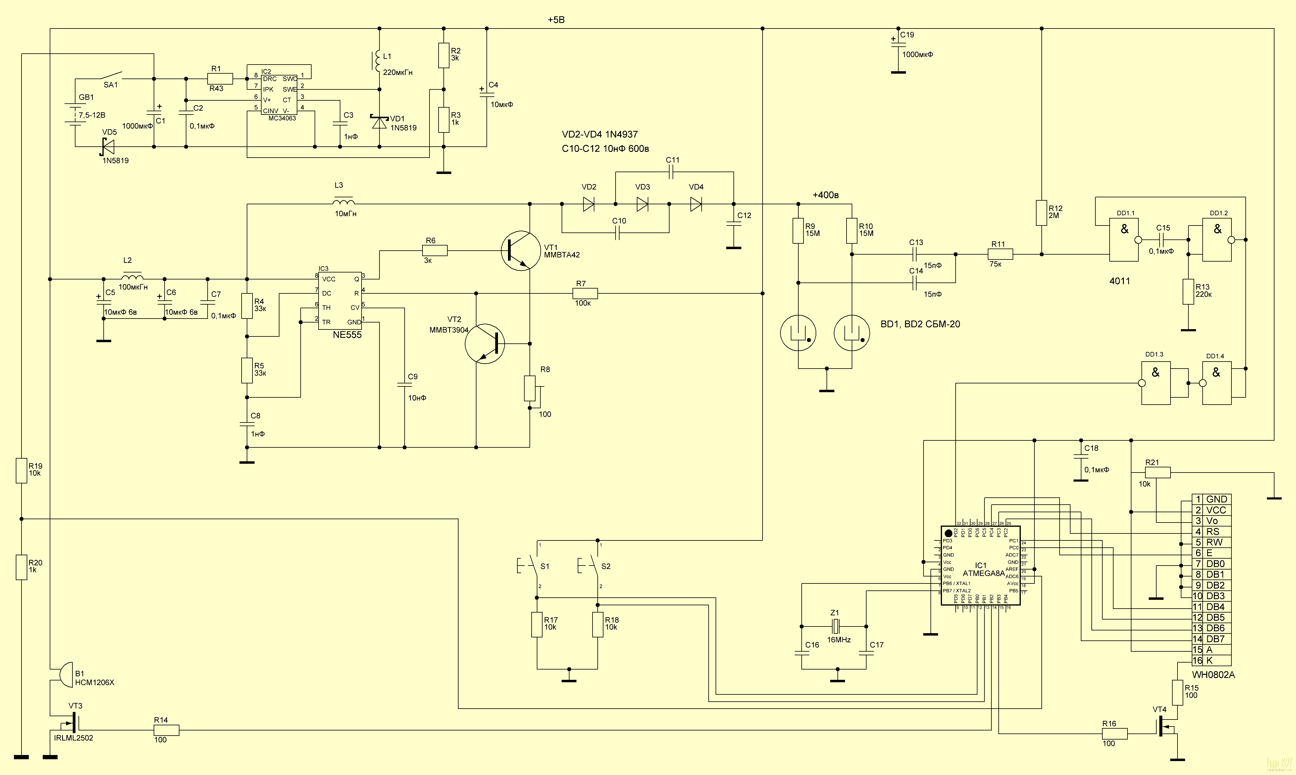

Данный прибор состоит из следующих функциональных блоков: низковольтный источник питания, генератор высокого напряжения, детектор излучения, формирователь импульсов, устройства ввода/вывода и микроконтроллер, который всем этим управляет.
Источник питания, генерирующий стабилизированное напряжение +5В построен по типичной понижающей схеме на ИМС MC34063 и служит для питания всех остальных узлов. При желании, данный блок можно заменить стабилизатором 78L05, но это значительно снизит КПД и увеличит расход электроэнергии, что может быть критичным при работе от аккумулятора или батареек.
Основной частью высоковольтного преобразователя является генератор импульсов на интегральном таймере 555. На индуктивности L3 возникают пики напряжением свыше 150В, которые увеличиваются умножителем VD2-VD4, C10-C12 до 400В – напряжения питания счетчиков СБМ-20. Аналогичная схема была приведена в [1] и [2].
В качестве детектора ионизирующего излучения служат два счетчика Гейгера СБМ-20. Снимаемые с них импульсы поступают на одновибратор DD1.1 – DD1.2, который формирует четкие прямоугольники для их фиксации микроконтроллером. Два оставшихся элемента И-НЕ выполняют роль повторителя.
Управление прибором осуществляется двумя клавишами и выключателем «Сеть». Информация выводится на знакосинтезирующий дисплей 8х2 символов, о каждом зафиксировнном гамма-кванте или бета-частице можно сигнализировать звуковым сигналом.
В данной статье приведена печатная плата для поверхностного монтажа, но все используемые компоненты имеют выводные аналоги.
Резистор R1 можно заменить перемычкой. Номиналы L1 и L2 можно увеличить. Все индуктивности заводского изготовления, ничего мотать не нужно, L3 номиналом 10 миллигенри на ферритовом сердечнике, я использовал RCH895NP-103K. Для экономии места конденсаторы С4, C5 и C6 – танталовые, напряжением 6В, но можно взять и электролитические. Для С19 отдельного места на плате нету, он припаивается на крайние выводы подстроечника R21, но если поставить С4 достаточно большой емкости, то С19 – не нужен. Резисторы R2 и R3 лучше взять 3к6 и 1к2 соответственно. VT1 должен выдерживать не менее 300В. Диоды умножителя – быстрые и с обратным напряжением не менее 600В, на такое же напряжение и конденсаторы С10-С12. Конденсаторы С13-С14 номиналом 15-30пФ. Подстроечный резистор R8 – многооборотный, R21, изменяющий контрастность дисплея, тоже желательно многооборотный, особенно, если R2 и R3 номиналами 3к и 1к. С16, С17 емкостью 12-22пФ. Номинал R15, который ограничивает ток через подсветку дисплея, можно уменьшить, некоторые дисплеи уже содержат резистор в своей конструкции. Полевые транзисторы VT3 и VT4 – любые n-канальные с изолированным затвором IRLML2502, IRLML2402, IRLML6244 или, даже, биполярные npn. В случае использования биполярных транзисторов номиналы R14 и R16 нужно увеличить до нескольких килоом. Дисплей можно использовать любой 8х2 символов, на контроллере HD44780 или аналогичных. Приведенная плата разведена под дисплей WH0802A, но будьте внимательны, не во всех дисплеях этой серии контакты подсветки выведены на общий разъем. B1 – любой динамик со встроенным генератором (пищалка) на 5В, например, HCM1205X или HCM1206X. Кнопки S1 и S2 – желательно тактовые. Маленькие тактовые кнопки, на приведенной плате, можно разместить, повернув их на 45 градусов.

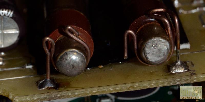

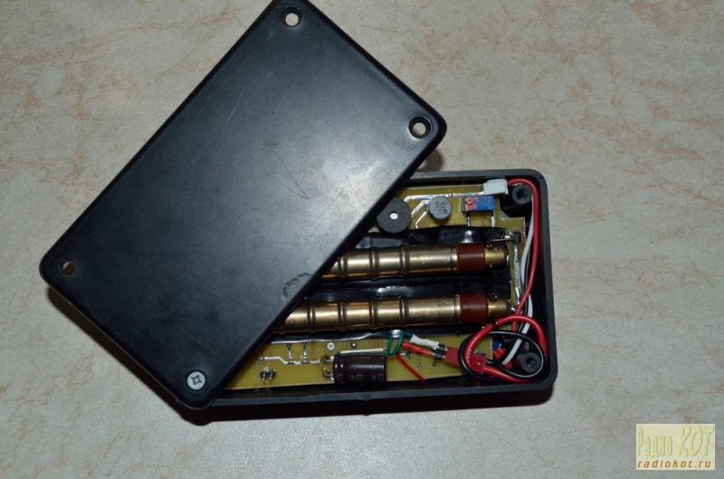

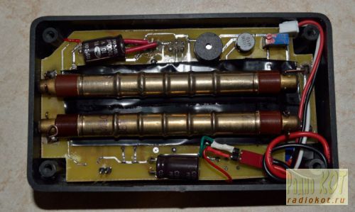

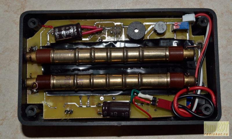

Я собирал дозиметр на двухсторонней печатной плате (чертеж прилагается), на которой установлены все элементы, кроме выключателя SA1 и источника питания. Дисплей крепится с помощью разъемов типа PBD и PLD (штырьки). СБМ-20 можно закрепить в разъемах для предохранителей подходящего диаметра, но я таких не нашел и выгнул держатели из омедненной стальной проволоки:

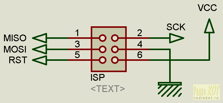

Плата под счетчиками заклеена толстым двухсторонним скотчем и изолентой, чтобы металлический корпус счетчика ничего не коротил. Также на плате вынесен разъем UART (на перспективу, в приведенной прошивке – не используется) и разъем ISP для внутрисхемного программирования следующей конфигурации:
Плата размещается в стандартном корпусе Z-77, в глубокой половинке которого прорезано отверстие для дисплея, выключателя и двух кнопок.
Вторая половинка корпуса – фильтр бета-частиц, её можно сделать быстросъемной, закрепив магнитами.
Для питания я использовал двухбаночный LiPo акумулятор 7,4В 500мАч.

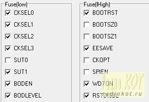

После сборки проверяем правильность монтажа, плату желательно промыть в спирте и проверить отсутствие грязи и спаек между дорожками, особенно, высоковольтными. Затем прошиваем микроконтроллер через разъем ISP. Фьюзы настраиваем на внешний кварц:

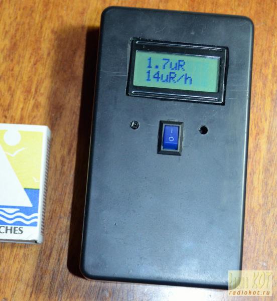

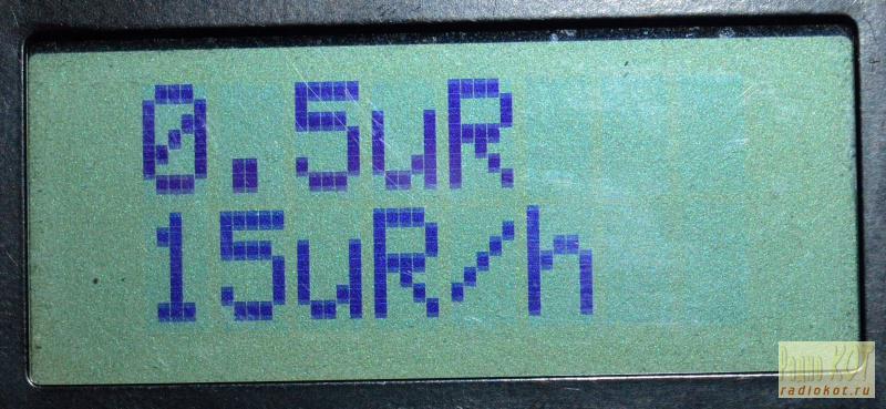

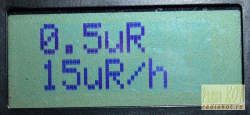

После включения, на экране отображается версия прошивки, примерно через секунду появляется основной экран. Верхняя строка отображает эквивалентную (поглощенную) дозу облучения с момента включения в мкР или мР (дозиметр), нижняя – мощность эквивалентной дозы в мкР/ч или мР/ч (радиометр). Переключение дольных единиц измерения происходит автоматически, в зависимости от текущего значения измеряемой величины. На данном фото эквивалентная доза - 0,5мкР, мощность дозы - 15мкР/час:

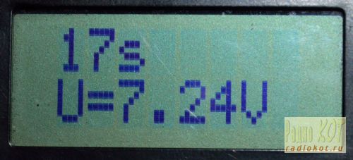

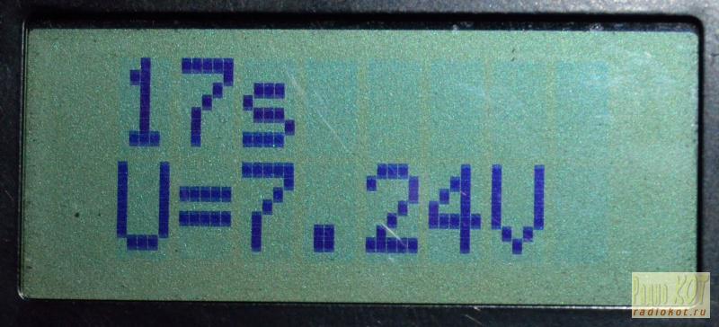

Управлять прибором можно двумя клавишами, назначение которых изменяется в зависимости от текущего режима. В основном экране удержание правой кнопки включает подсветку, которая отключается спустя 1-2 секунды после отпускания. Левая клавиша выводит на экран время до конца измерения в секундах и примерное напряжение источника питания в вольтах (зависит от падения на VD5 и может отображаться неправильно, если напряжение будет слишком низким):
