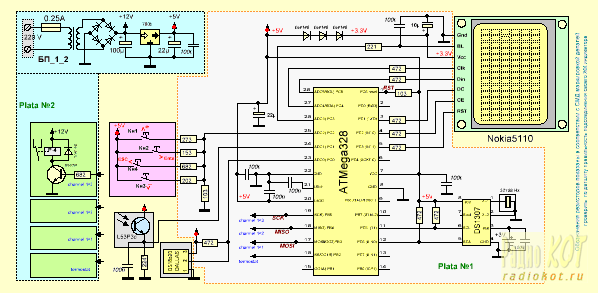

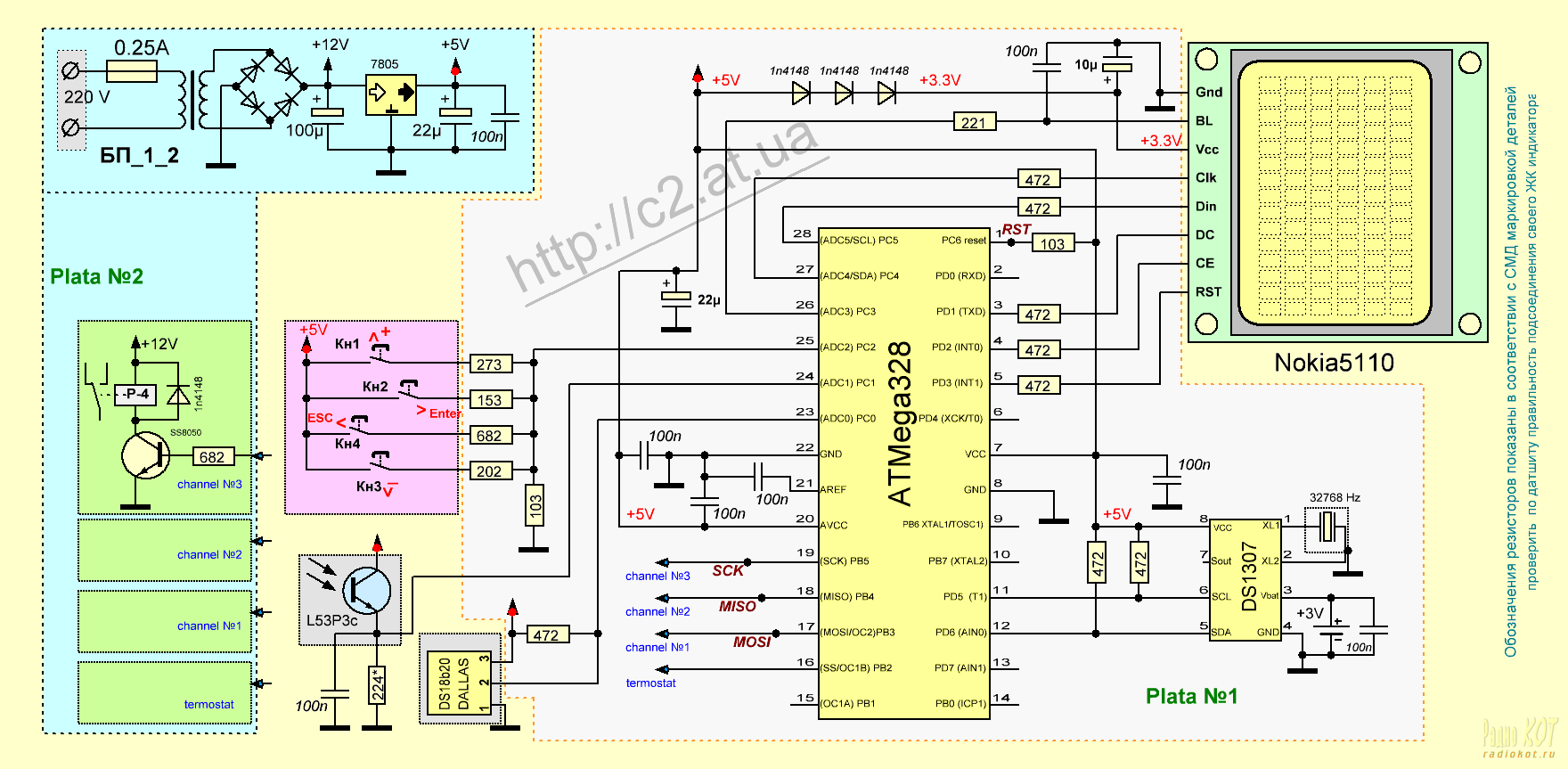

Принципиальная схема таймера:

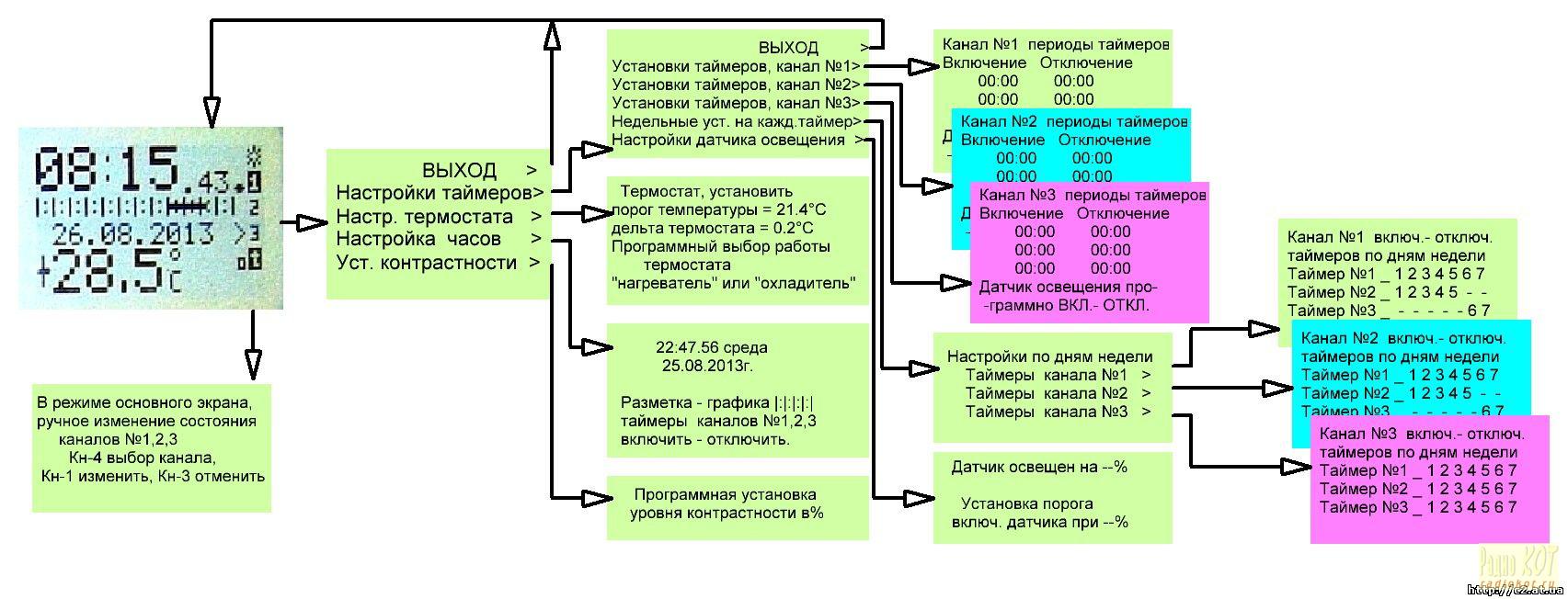

Настройки и навигация по меню программы.
Понимая что, схематическое изображенное меню навигации трудно понять с "лету" все нюансы ,
снято небольшое видео ( 6 минут)  которое предварительно даст вам чуть больше информации о свойствах программы.

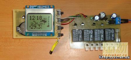

Фото плат, собранного таймера.
Благодаря применению графического дисплея в этой схеме , стало возможным так полноценно отображать все текущие функции и работу таймера на экран.
Если сравнить этот таймер с сделанным мной раннее, с применением дисплея 16х2, этот таймер  более функционален .
А если учесть что, этот таймер кроме суточной программы может работать и по недельной программе, а так - же многоканальность схемы, применение графического дисплея, универсальный термостат и применение дополнительного фото датчика для управления исполнительными каналами таймеров, на данный момент могу утверждать, что данный таймер пока не имеет аналогов среди любительских разработок.

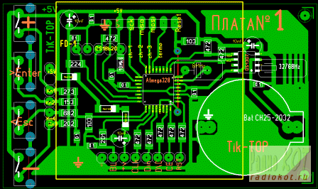

     Фьюзы для программы.         Рисунок печатной платы (в архиве имеется в формате Sprint-Layout).

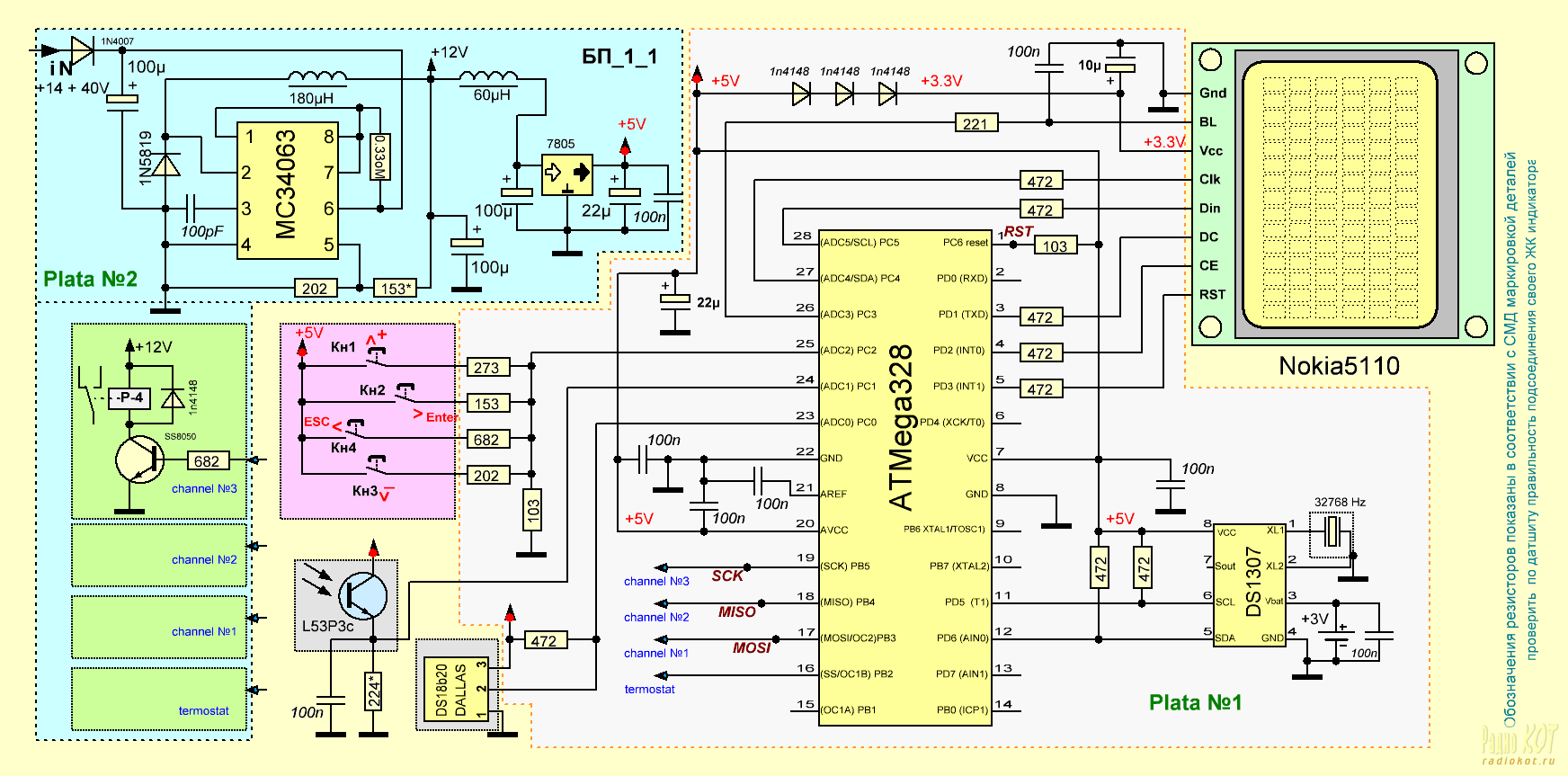

В этом месте сделаю небольшую поправочку, печатная плата полностью соответствует вот этой схеме,
как видите она  "несколько усложнена"  применением DC-DC преобразователя на MC34063 (Step-Down), в моем случае это оправдано, так-как устройство питается от источника +28 вольт.
Арифметика простая... если 28 вольт превратить в 12 вольт, (теоретически не исключаем , включение всех четырех реле одновременно)
это значит, что линейный преобразователь типа LM7812 будет подобен маленькой печке. Варианты решения радиатор или MC34063, я пользуюсь вторым вариантом Step-Down.
Но повторюсь , во первых к логике  работы, это отношение не имеет, во вторых не факт, что у Вас схема будет питаться более чем от 14 вольт, поэтому не исключаю что Вы можете использовать первое схемное решение.
