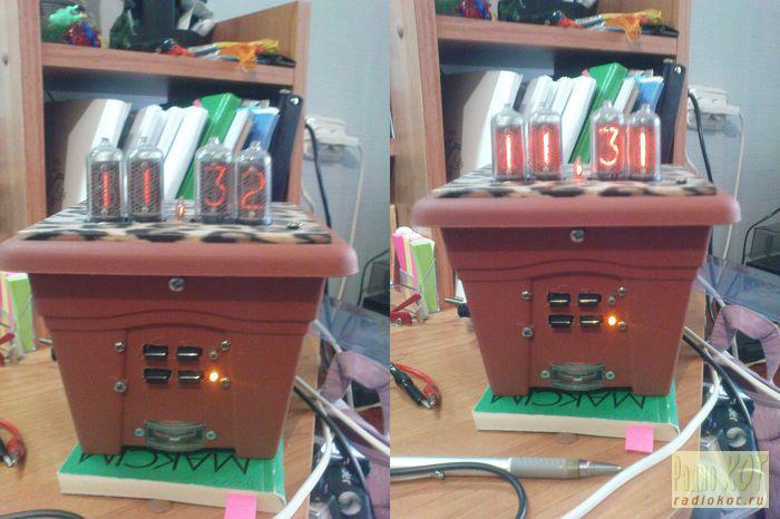

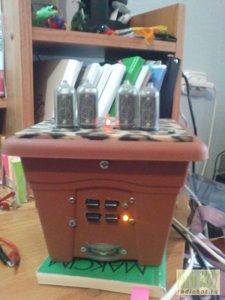

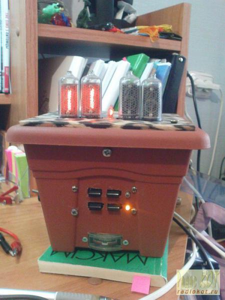

Автор: Antares, serega.starovoitov@mail.ru Мяу. Товарищи Коты! Всем доброго времени суток!) Во-первых, позвольте поздравить товарища Кота с Днём Рождения! Желаю всегда оставаться молодым и востребованным! Валерьянки кошечек и всего-всего))) Во-вторых, позвольте представить вам своё творение – электронные часы на газоразрядных индикаторах. При их создании я заложил следующий функционал: * индикация текущего времени в формате ЧЧ.ММ – обычный режим работы; * индикация текущего времени в формате ММ.СС – больше сервисная функция, но может использоваться для замера временных интервалов с точностью до единиц секунд; * гашение старшего разряда часов при текущем времени от 0:00 по 9:59 – так читабельнее; * возможность установки текущего времени как обычным способом (ввод текущих значений часов и минут вручную), так и по сигналам точного времени (сброс счётчика времени по на определённую комбинацию клавиш); * ежесуточная подстройка хода часов (ежесуточное добавление или отнимание от текущего значения времени заданного числа секунд в заданное время); * 8 уровней яркости индикаторов; * 2 режима яркости индикаторов (день/ночь) в зависимости от внешней освещённости – предназначено для уменьшения яркости индикаторов ночью, т.к. индикаторы, работающие на полную мощность ночью, могут мешать спать; * вольтметр сетевого напряжения со шкалой от 180 до 260 Вольт (приятное дополнение); * источник резервного питания для поддержания хода часов при пропадании сетевого напряжения. Я не закладывал в свои часы будильник, т.к. планировал располагать их далеко от кровати, да и мобильный телефон вполне успешно реализует эту задачу. В последствии эти часы вообще переехали на кухню, где будильник не нужен вообще. Но при желании Вы можете доработать исходный код, прилагаемый к статье и ввести функцию будильника, благо в управляющем микроконтроллере есть свободные выводы, которые можно назначить для этих целей.

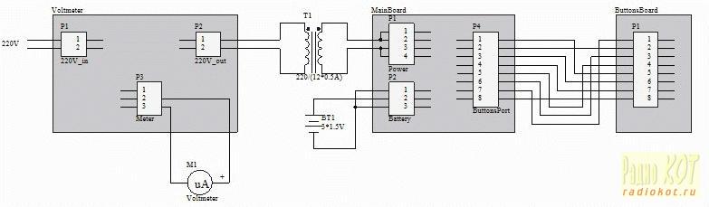

Обзор схемы часов. Итак, перейдём к схемотехнике часов. Вся электроника расположена на трёх платах (см. схему ниже).

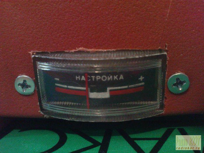

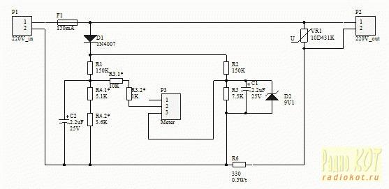

На плате, обозначенной как «Voltmeter» находится измерительный мост вольтметра и цепи защиты трансформатора часов от перенапряжений и перегрузок. На плате, помеченной как «MainBoard» находится почти вся управляющая электроника и газоразрядные индикаторы. На плате «ButtonsBoard» находятся кнопки управления часами, индикатор режима день/ночь и фотодатчик. На этой же схеме указаны все соединения между платами. Рассмотрим схему платы «Voltmeter». Её схема приведена ниже.
На элементах F1 и VR1 собрана цепь защиты часов от перенапряжений и перегрузок. При перегрузке ток, протекающий через плавкий предохранитель F1, превышает точку плавления, и цепь размыкается. При перенапряжении открывается варистор VR1, вызывая перегрузку цепи и срабатывание предохранителя F1. Резистор R6 предназначен для уменьшения пускового тока трансформатора и устранения срабатывания предохранителя при кратковременных перегрузках. Остальные элементы представляют собой измерительный мост для замера сетевого напряжения. Диод D1 выпрямляет сетевое напряжение, а конденсаторы С1 и С2 сглаживают пульсации. Правое плечо моста стабилизировано стабилитроном D2. Мост настраивается так, чтобы при напряжении в сети около 180 Вольт потенциалы плеч были равны. Таким образом, шкала измерений начинается не с 0, а со 180 Вольт. В разъём P3 включается измерительная головка. Итак, с этой платой, вроде разобрались, что куда и зачем. Про настройку и детали поговорим ниже, в соответствующих разделах, а теперь, перейдём к рассмотрению платы «MainBoard». Смотрим на схему:

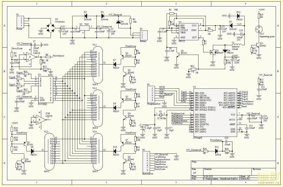

Переменное напряжение 12 Вольт от трансформатора поступает на плату через разъём P1 и выпрямляется диодным мостиком D3 (на самом деле, на плате 4 отдельных диода, но на схеме они обозначены как один мостик). Далее выпрямленное напряжение сглаживается конденсатором C2 и поступает на стабилизатор на микросхеме U2, где понижается до 5 Вольт, необходимых для питания микроконтроллера и управляющей логики. Диод D1 предназначен для защиты микросхемы стабилизатора от ситуации, когда выходное напряжение превышает входное. Конденсаторы C3 – C5 предназначены для устранения возбуждения стабилизатора и дополнительной фильтрации. К разъёму P2 подключается резервный источник питания (3 щелочные батарейки типоразмера «ААА» с суммарным напряжением около 4,5 Вольт). Применение солевых батарей в качестве источника резервного питания нежелательно из-за возможной их «протечки». При наличии сетевого напряжения на выходе стабилизатора U2 присутствует напряжение +5 Вольт. Так как напряжение стабилизатора больше, чем напряжение резервного источника, диод D4 закрыт, а диод D2 открыт, и часы питаются от сети. Благодаря резистору R2 производится подзарядка батареи микротоком. При пропадании сетевого напряжения потенциал анода диода D2 падает до нуля, и диод закрывается и микроконтроллер часов питается от резервного источника через диод D4. На элементах R1, R3-R5, R11, R12, C1, C6, C8, C9, L1, D5, D6, Q1, Q2, U1 собран повышающий преобразователь step-up для питания газоразрядных индикаторов. Он питается от напряжения +12 Вольт, получаемого от выпрямителя D3. Работает преобразователь следующим образом: на микросхеме-таймере (555) U1 собран генератор прямоугольных импульсов, которые поступают на затвор полевого транзистора Q1. Когда транзистор открыт, через катушку L1 протекает ток, и она запасает энергию в магнитном поле. Когда транзистор Q1 закрывается, на катушке формируется выброс самоиндукции, который выпрямляется диодом D4 и накапливается в конденсаторе C9. Энергии, запасаемой катушкой L1, достаточно чтобы сформировать на конденсаторе C9 напряжение около 180 Вольт. Цепь R11, R12, Q2 обеспечивает стабилизацию выходного напряжения за счёт обратной связи. Когда напряжение на конденсаторе C9 меньше заданного, напряжение на базе транзистора Q2 за счёт делителя R11, R12 меньше 0,6 Вольт, и транзистор закрыт. Когда напряжение на конденсаторе C9 начинает превышать заданное, напряжение на базе Q2 превышает 0,6 Вольт, и транзистор начинает открываться. За счёт этого падает напряжение на выводе 5 микросхемы U1. Генерируемые ею импульсы становятся короче, и в катушке запасается меньше энергии. Мощность выбросов самоиндукции уменьшается, и напряжение на конденсаторе C9 уменьшается. Таким образом реализуется стабилизация напряжения, питающего газоразрядные индикаторы. Выходное напряжение этого узла регулируется при помощи подстроечного резистора R12. Конденсатор C20 и диод D12 уменьшают выбросы от самоиндукции в цепь +12 Вольт. При питании от резервного источника останавливаются все функции, кроме хода часов. Для того, чтобы микроконтроллер мог определить, от какого источника производится в данный момент питание, предназначена цепь R28, R29, C19, D11. Конденсатор C19 служит для предотвращения реагирования микроконтроллера на кратковременные просадки напряжения питающей сети. Резисторы R28, R29 и диод D11 образуют делитель напряжения. Когда часы питаются от сети напряжение +5 Вольт приходит с микросхемы стабилизатора U2 на делитель, формируя на выводе 28 микроконтроллера U5 уровень лог. «1». При питании от резервного источника напряжение на делитель не поступает, и вывод 28 микроконтроллера за счёт резистора R29 оказывается притянутым к земле. Микроконтроллер считывает состояние данной цепи два раза в одну секунду. Если сетевое напряжение пропало, отключаются все службы, кроме счётчика времени. При появлении сетевого напряжения все функции часов восстанавливаются. Изначально в своей конструкции я хотел использовать половину микросхемы сдвоенного операционного усилителя U3 в режиме компаратора для реализации функции определения наличия сетевого напряжения, но микросхема LM358 не может выдать на выход напряжение более 3,5 Вольт, из-за чего микроконтроллер никогда обработает такой сигнал как лог. «1». Поэтом в нынешнем виде половинка операционника не используется. При желании можно реализовать такой вариант работы данной цепи, если применить Rail-To-Rail операционный усилитель. Но это уже по вашему желанию). На второй половине операционного усилителя собран усилитель сигнала оптодатчика. Он представляет собой неинвертирующий усилитель с коэффициентом усиления около 5. Фотодиод к усилителю подключается в режиме диода (прямого тока), т.е. подключен последовательно с резистором к источнику напряжения +5 Вольт и образует регулируемый освещённостью делитель напряжения (см. ниже описание платы «ButtonsBoard»). Усиленный сигнал приходит на вход АЦП микроконтроллера, данные с которого два раза в секунду (при наличии сетевого питания) обрабатываются управляющей программой. Если в течении минуты сигнал с датчика будет превышать заданный порог, будет включен режим яркости индикаторов «день». Если в течении минуты сигнал с датчика будет ниже заданного порога, будет включен режим яркости индикаторов «ночь». Микроконтроллер запитан от резервируемого источника напряжения +5 Вольт. Конденсаторы C12, C13 и C15 дополнительно фильтруют питающее напряжение. Тактируется микроконтроллер от внутреннего источника 1МГц. Цепочка Y1, C14, C16, C17 образует собой тактовый генератор часов реального времени. Ход часов может подстраиваться при помощи конденсатора C14. Вывод сброса микроконтроллера зашунтирован цепочкой R15, C11 для предотвращения сброса микроконтроллера от внешних помех и наводок. Прошивается микроконтроллер через разъём P3. Он имеет нестандартную разводку, позволяющую удобно расположить его выводы на плате. АЦП микроконтроллера запитывается напрямую от источника питания микроконтроллера, т.к. измерения АЦП не нуждаются в высокой точности. Более того, в микроконтроллере ATMega8 (не ATMega8A) существует аппаратная ошибка на уровне топологии кристалла, из-за которой питание АЦП подключено к питанию контроллера на самом кристалле. В часах реализована динамическая индикация. Это значит, что в один момент времени работает только один из индикаторов, но переключения между ними происходят настолько быстро (данном случае – с частотой около 1кГц), что глаз не успевает это заметить. Аноды индикаторов запитаны через высоковольтные ключи, управляемые микроконтроллером и токоограничивающий резистор R19, а катоды – через дешифратор с высоковольтными выходами на микросхеме U4. Микросхема дешифратора подключается к микроконтроллеру через резисторы R30 – R33 для согласования КМОП и ТТЛ уровней. Так как дешифратор потребляет достаточно большой ток и не нужен при отсутствии питания от сети (так как индикаторы погашены), он питается от нерезервируемого источника напряжения +5 Вольт (напрямую от микросхемы стабилизатора U2). Так как потребление по входу ТТЛ-микросхем минимально при наличии на их входах лог. «1», при питании от резервного источника микроконтроллер устанавливает на своих выводах 23-26 лог. «1». К разъёму P1 подключается выход трансформатора сетевого питания, к разъёму P2 – резервный источник, к разъёму P3 – программатор для загрузки прошивки в микроконтроллер, к разъёму P4 – плата ButtonsBoard. Перейдём к плате «ButtonsBoard».

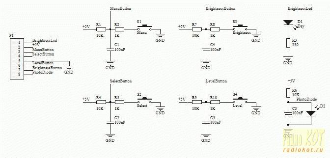

Тут всё просто. Цепочки R1-C1, R4-C2, R7-C4 и R9-C5 – противодребезговые. Резисторы R2, R5, R8, R10 ограничивают ток, протекающий через контакты кнопок во время разряда конденсаторов противодребезговых цепочек. Светодиод D1 индицирует текущий режим яркости (вкл. – «день», выкл. – «ночь»). R6, C3 – обвязка фотодиода D2. Рассмотрим коммутацию плат.

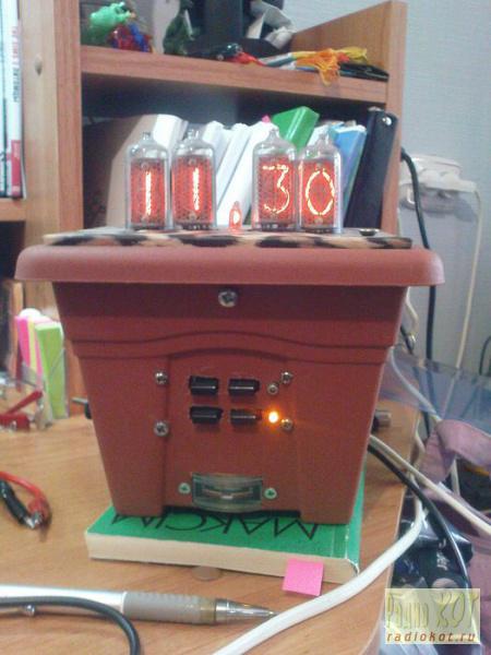

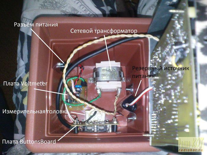

Питание от сети подаётся от разъёма, установленного на корпусе часов, по проводам на разъём P1 платы Voltmeter. Пройдя через эту плату, напряжение поступает через разъём P2 платы Voltmeter на сетевой трансформатор Т1, установленный на корпус часов и подключенный проводами к разъёмам P2 на плате Voltmeter и P1 на плате MainBoard. Трансформатор понижает сетевое напряжение до 12 Вольт, которое далее поступает на плату MainBoard через разъём P1 этой платы. Через разъём P2 на плате MainBoard при помощи проводов подключается резервный источник питания, закреплённый на корпусе часов. Платы MainBoard и ButtonsBoard соединяются при помощи шлейфа, разводка которого показана на схеме. Измерительная головка M1, установленная на корпусе часов, соединяется при помощи проводов с платой Voltmeter через разъём P3. Работа с часами. При первом включении часы переходят в обычный режим. Отсчёт времени начинается со значения 23:50. Опрос кнопок производится 2 раза в секунду, поэтому короткое одиночное нажатие может быть не воспринято часами. Переход к режиму отображения времени в формате ММ.СС производится из обычного режима нажатием на кнопку «Select». Возврет в режим отображения в формате ЧЧ.ММ производится нажатием на кнопку «Select» или «Menu». Если, находясь в обычном режиме, нажать на кнопку «Menu», часовые индикаторы погаснут, а минутные будут показывать текущее значение счётчика минут. Нажимая на кнопку «Select» можно изменить текущее значение минут.

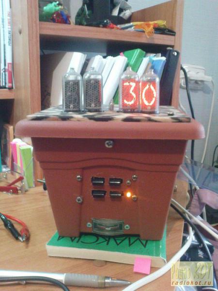

При нажатии на кнопку «Menu» часовые и минутные индикаторы погаснут, будет лишь мигать разделительная точка с частотой 1 Гц. В этом режиме производится настройка часов по сигналам точного времени. Если в такой настройке нет нужды – нажатием на кнопку «Menu» можно перейти в обычный режим. Если же настраиваем часы по сигналам точного времени – зажимаем кнопку «Select» и отпускаем в момент начала новой минуты. Часы сбрасываются в сторону ближайшего часа. Это значит, что если кнопка «Select» была нажата в 13:29:59, то по её отпускании часы сбросятся до 13:00:00, а если кнопка была нажата в 13:30:00, то часы сбросятся до 14:00:00. После этого часы переходят в обычный режим.
