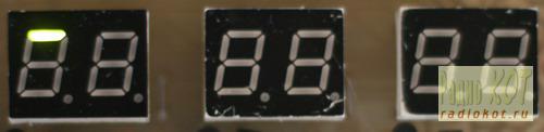

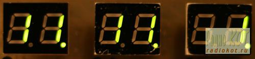

Время:

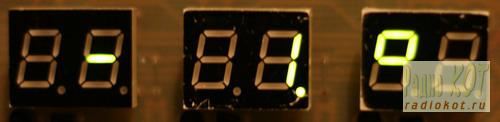

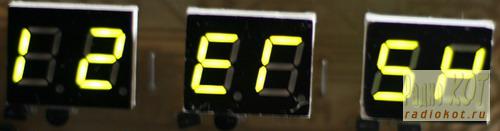

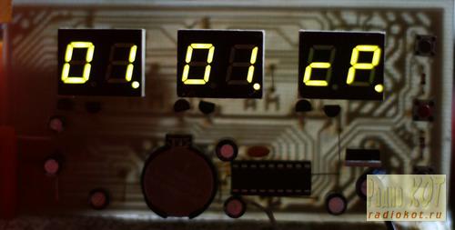

 Дата: (Дата - Месяц - День недели)

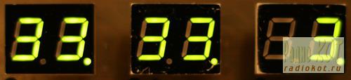

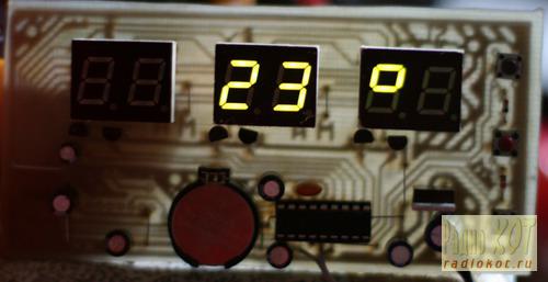

 Температура дома:

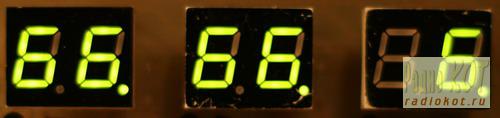

 А это датчик на улицу выкинул:
 6 режимов индикации:
Автопоказ даты и температуры каждые 35 секунд.

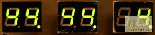

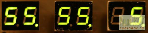

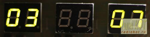

Первый режим индикации - цифры плавно гаснут и плавно появляются новые.
Жмём ещё раз
Появится:
Второй режим индикации - часики работают как обычно.
И ещё раз
Появится:
 Третий режим индикации - цифры при смене меняются перебором.
Ещё раз нажимаем
Появится:
 Четвёртый режим индикации - цифры при смене накладываются друг на друга.
Ещё одно нажатие
Появится:
 Пятый автоматический режим индикации - режимы индикации сами меняются каждый час.
И ещё одно нажатие
Появится:
 Шестой автоматический режим индикации - режимы индикации сами меняются каждые сутки в 00:00.

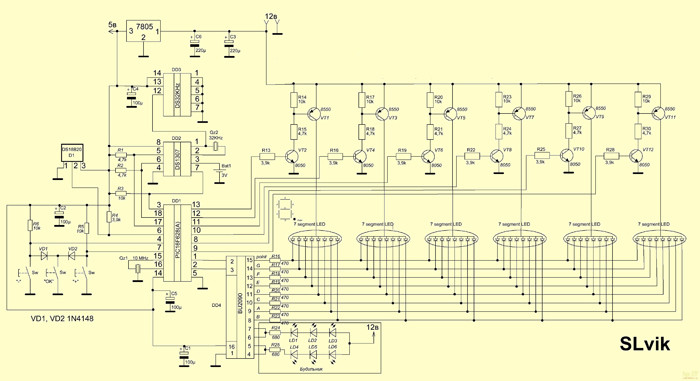

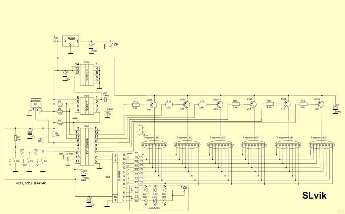

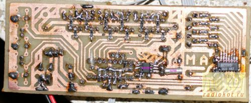

Часы собраны на минимуме микросхем:
PIC16F628 - контроллер часов.
DS1307 - сами часики.
BU2090 - Дешифратор катодов.
DS18B20 - термодатчик.
DS32KHz - микросхема генератора для точности хода.
Если точность не нужна и вы просто подберёте точный кварц на 32.768
то DS32KHz можно и не ставить.
Схема стандартная.
 Схема стандартная №2.
 Она нужна если вы будете использовать многосветодиодные индикаторы.

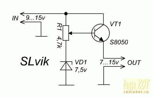

Для переключения контроллера на эту схему нажимаем и держим кнопку "-" и включаем часы.
Для обратного перевода делаем тоже самое.
Это команда инвертирует выходные импульсы с контроллера для управления анодными ключами.

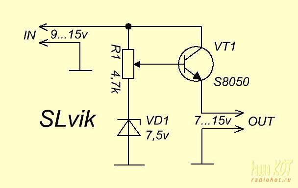

Регулируя питание в такой схеме можно менять яркость часиков.
Схемка регулятора яркости:
 Настройка катодов, то есть назначение сегментов.
В часах можно использовать любые индикаторы.
Для платы что входит в проект я использовал три светодиодные сборки от модулей стиральных машин DE07-00011A.
Прошивка контроллера рассчитана на использование моей платы для моих индикаторов,
если будете использовать другие или рисовать свою плату
нужно после сборки платы и запуска часов переназначить подключение сегментов к BU2090.
Т.к. их порядок нарушается - например вместо 0ля или 7ка будет белеберда.
 Исключение только для точки, если она есть в индикаторе.
Точки надо подключать только к 15му выводу BU2090.

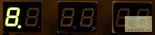

Жмём и держим кнопку "+" и включаем часы - появится 8ка - показывая что все сегменты подключены.

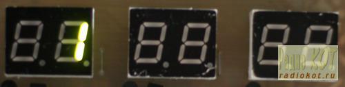

 После отпускания кнопки в 1м разряде загорается один из сегментов.
Начинается перебор сегментов.
 Надо назначить сегменты от A до G - согласно рисунку ниже:
При зажигании нужных сегментов нажимаем кнопку "+"
и так последовательно от появления сегмента A до G - согласно рисунку.

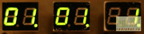

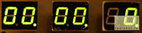

Затем загорается 2й разряд - это разрешение мигания секундных индикаторов.
На тот случай если вы секундные семисегментники расположите по центру между часами и минутами вместо секундных точек.
Тут так же
Если нажать кнопку "+" на 0 то мигание отключается.
 Если на 1 то включается.

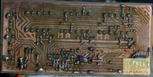

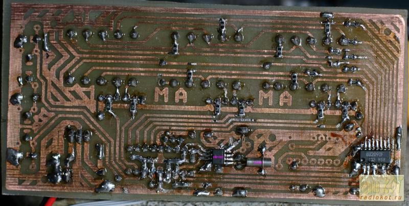

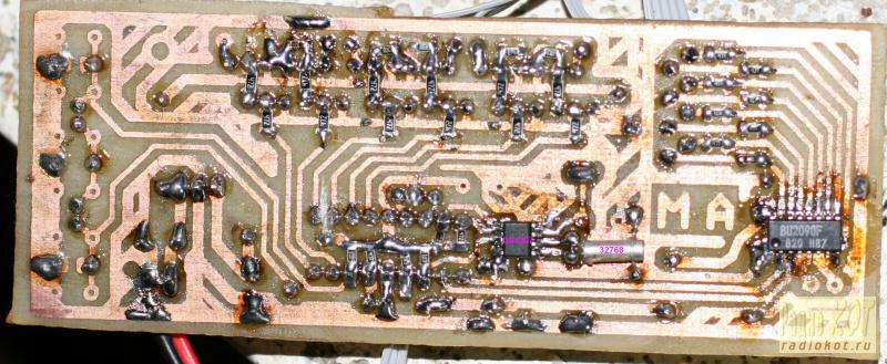

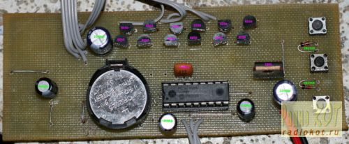

  Платы нарисованы с помощью программы Sprint Layout 5.0
На плате "LED clk" кнопки расположены сверху.
На плате "LED clk_v2" - сбоку.
Плата "LED clk_v3" для 2го варианта схемы - для больших индикаторов.
Сдесь фотка верхней части платы "LED clk_v2" с подписанными элементами для большей наглядности:
  А тут со стороны монтажа:
  Сдесь фотка верхней части платы "LED clk_v3" с подписанными элементами для большей наглядности:
 Тут со стороны монтажа:
  Прошивка контроллера Clck_6x14_v7.hex показывает день недели буквами - пН, оР, сР, ЧР, пА, сb, ос.
 Почему день недели, а не год? - (Вы меня можете спросить)
Да потому что все и так знают какой сейчас год, а вот с днём недели иногда проблемы возникают.

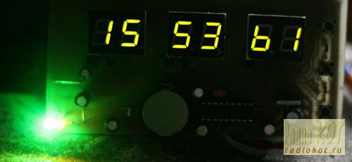

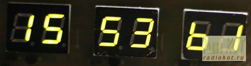

 Прошивка Clck_6x14_v7сb.hex имеет ещё и будильник помимо коррекции времени.
Чтобы поставить будильник жмём и держим кнопку "OK" в течении 3х секунд.
Когда на дисплее появится время ранее установленного будильника, а секундах появится b1 отпускаем кнопку.
 Если кнопку продолжать держать, то мы войдём в установку времени.
Выставляем час и миеуты.
Если поставить 00:00 то будильник отключается.
Сработавший будильник отключается только кнопкой "OK".
Это сделано для того чтобы вы его не смогли пропустить, даже если увидите часики через пару - тройку часов.
Во время срабатывания на дисплее показывается его время, а вмсто секунд - b1.
 Так же в момент срабатывания будильника включаются на постоянное свечение светодиоды LD1 - LD3 и мигают LD4 - LD6.
