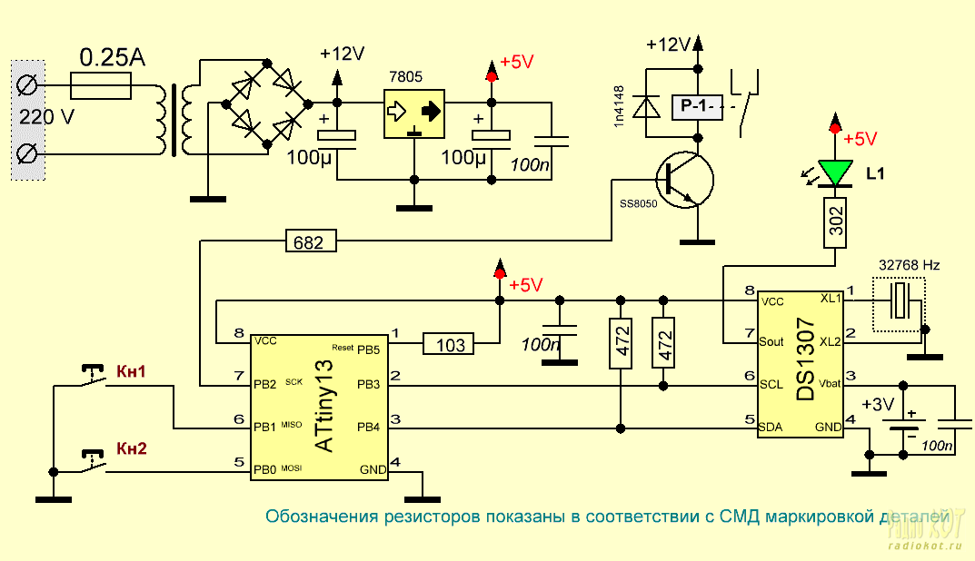

Суточный таймер mini-tini.
Таймер в течение суток включит и отключит управление нагрузкой по часам реального времени, точность включения 1 минута.
Применение в таймере часовой микросхемы DS1307 исключает сбои установленных промежутков времени в суточном режиме, для управления исполнительным устройством.
Это значит, что установив один раз время, для управления исполнительным устройством, в течение длительного времени, каждые сутки, будет происходить управление в точно назначенное время.
При этом на работу устройства никак не повлияет количество обесточек схемы таймера mini-tini, и если даже, таймер не включается длительное время в сеть, пользователь включив его снова, таймер , как и было настроено раннее, продолжит работать в прежнем режиме.

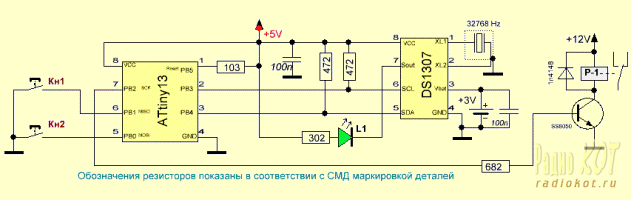

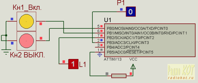

Схема.
Настройка времени включения и отключения исполнительного устройства, происходит так:
В течении суток в нужное нам время включения, нужно однократно нажать Кн1. (если нужно чтобы в течении суток устройство включалось только на 1 минуту, больше ничего делать не нужно, ровно через сутки в это-же время таймер будет включен на 1 минуту...., но это если кому нужно 1 минута, если более читаем далее).
Время отключения определяется кратковременным нажатием Кн2.
Например, рассмотрим теперь то-же самое, на примере использования таймера mini-tini, для управления новогодней световой иллюминацией.
Включаем таймер в сеть, в 15:30 однократно нажимаем Кн1, далее еще раз наведываемся к таймеру в 0:45, и однократно нажимаем Кн2, и все , таймер настроен.
Теперь таймер каждый день с 15:30 до 0:45 включает осветительные приборы. (общее время работы составит 9 часов 15 минут)
Сборка схемы и прошивка микроконтроллера программой:

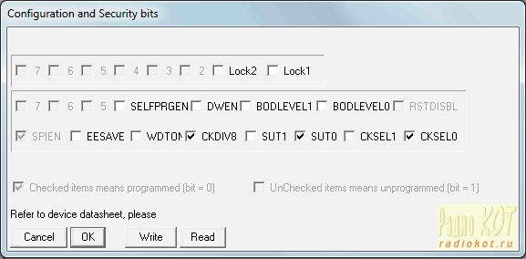

Правильно собранная схема и прошитый МК, в наладке не нуждаются, о работоспособности схемы свидетельствует мигающий светодиод L1 с частотой 1Гц .
У нового микроконтроллера фьюзы изменять не нужно, оставить по умолчанию. (ATtiny13 по умолчанию тактируется от RC-генератора на 9.6MHz и CKDIV8=on).
Фьюзы.

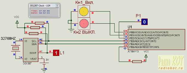

Схема в протеусе.
Архив: схема , прошивка, протеус.

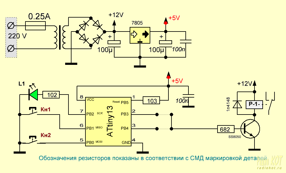

Циклический таймер mini-tini.
Таймер в течении установленных отрезков времени включает и выключает исполнительное устройство .

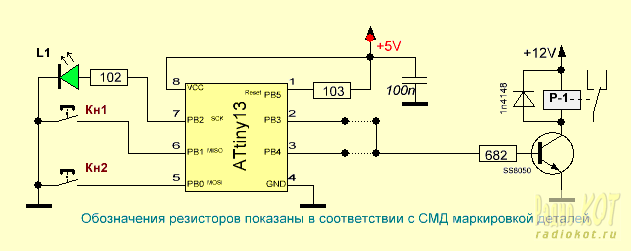

Схема.
Для установки первого периода включения исполнительного устройства нужно нажать и удерживать Кн1 . Удерживать кнопку Кн1 нужно столько сколько времени нужно вам для работы исполнительного устройства (Кн1 может записывать и время паузы, это зависит к какому порту подключается исполнительное устройство к порту МК РВ3 или РВ4 ).
Установка второго отрезка времени , устанавливается нажатием и удержанием кнопки Кн2.
Например: удерживая кнопку Кн1 в течении 1й минуты, а кнопку Кн2 в течении 3х минут, мы получим , включенное исполнительное устройство на 1 минуту и выключенное на 3 минуты , и т.д. по бесконечному циклу.
