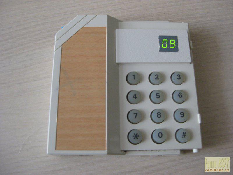

В качестве корпуса мне попалась нерабочий пульт сигнализации с очень подходящей клавиатурой: Программное обеспечение Программа написана для компилятора gcc, поэтому в Windows используется пакет WinAVR. Программа позволяет настраивать частоту и длительность звучания для звука клавиш и звука окончания отсчета. Можно даже составить простенькую мелодию. Так же настраивается время реакции на кнопи (встроенный антидребезг контактов). Сборка программы осуществляется командой Фьюзы установленны по умолчанию: На страничке https://www.engbedded.com/fusecalc можно посомтреть более подробную расшифровку значений Компилятор для Windows можно взять здесь: Какие пакеты нужны для сборки в Linux можно почитать здесь: Для прошивки я использовал программу avrdude.
