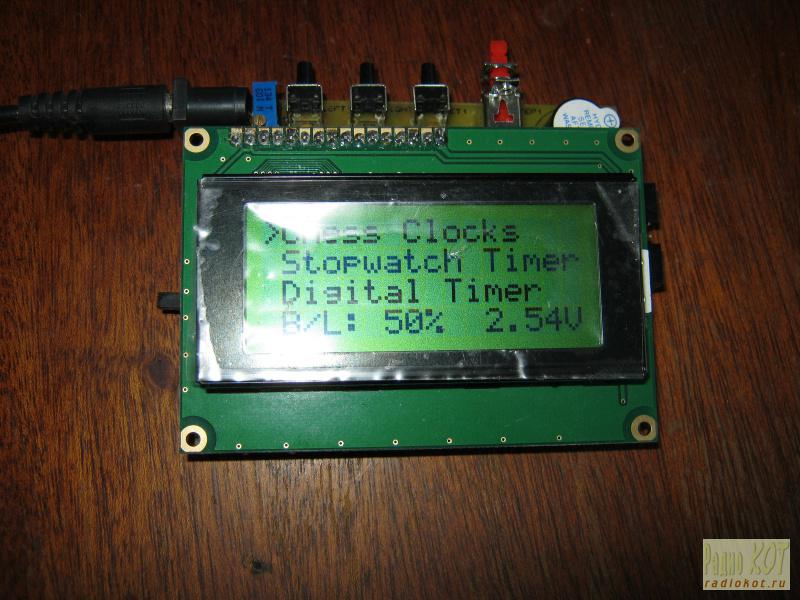

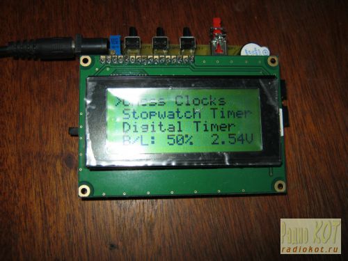

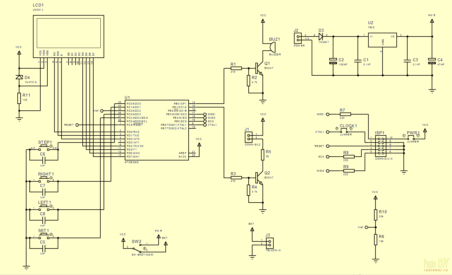

Сами часы построены на базе ATMega8 (вначале делал на ATTiny 2313, но не хватило оперативное памяти для всех функций), 4-х строчном дисплее WinStar WH1604A одном бузере и 4-х кнопках:
Дисплей WH1604A подключен по схеме с 4-битной шиной данных (не только для экономии ножек микроконтроллера, но и потому что использовалась стандартная бибилиотека CodeVision AVR для работы с такими дисплеями, а она предполагает именно такое подключение). Из интересного - контрастность дисплея не регулируется и собрана на стабилитроне IN 4731A рассчитанном на падение напряжения 4.3В, но при токе в 6 мА который нужен подсветке дисплея на нем падает около 4.0В, а это как раз падение напряжения дающее оптимальную контрастность дисплея (напряжение на входе Vee должно быть именно Vcc - 4В, а не GND + 1В - это важно при питании дисплея повышенным или пониженным напряжением). Такая схема применена потому, что часы по плану должны работать в широком диапазоне входных напряжений (от 6.7В в случае питания 4-мя новыми батарейками АА, до около 4-х вольт при питании -3мя старыми батарейками АА или 4-мя подсевшими аккумуляторами АА, каждый из которых может выдавать в подсевшем состоянии уже по 1В). Контрастность на стабилитроне прекрасно себя показала и сохраняется постоянной при напряжениях питания от 4.0В до почти 6.9В.
Подсветка на схеме выведена на порт PB1 микроконтроллера и включается программно (реально включается только если играть в сумерках на улице, потому что в комнате и так видно а аккумуляторы подсветка садит сильно, т.к. максимальный ток потребления подсвети до 200 мА).
Кнопки зашунтированы конденсаторами 0.1 мкФ, но кроме того приняты программные меры для предотвращения дребезга контактов и двойных срабатываний.
Так же на плате разведен разъем для программатора (потому что прошивка многократно доделывалась и обновлялась), но его ставить не обязательно. Управление бузером выведено на порт PB0.

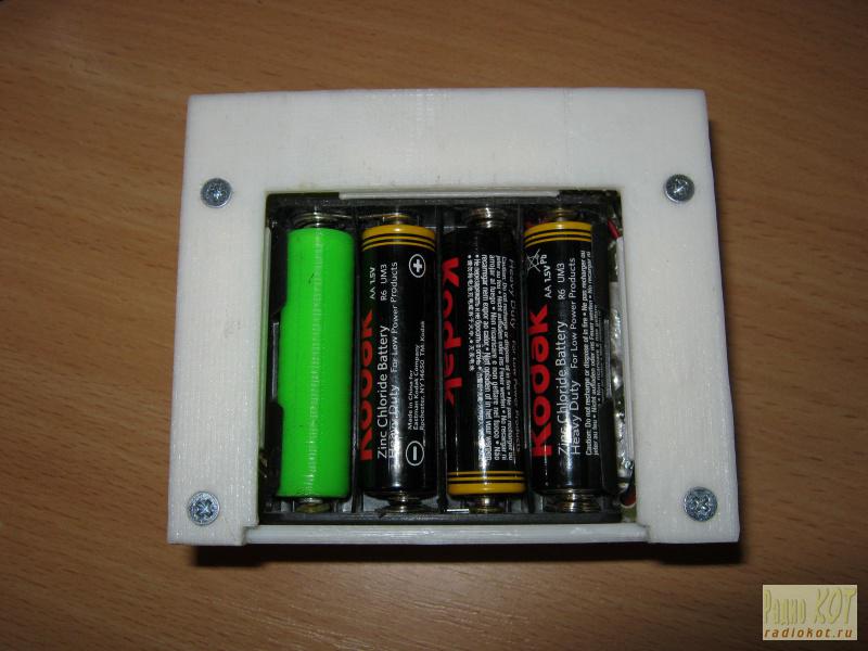

Предусмотрены два варианта питания - от блока на 4 батарейки/аккумулятора формата АА или от внешнего блока питания через L7805. Источник питания переключается ползунковым переключателем.

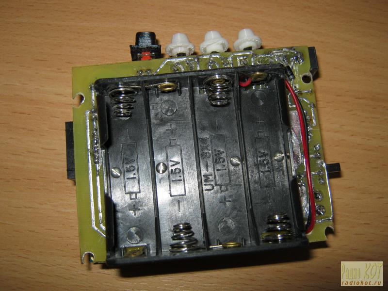

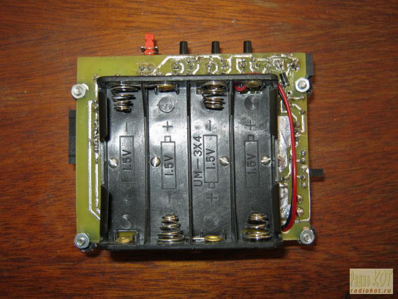

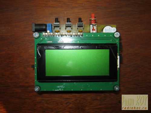

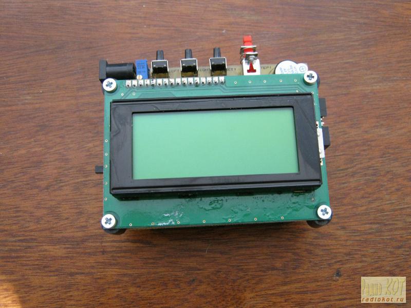

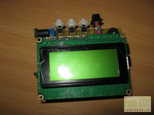

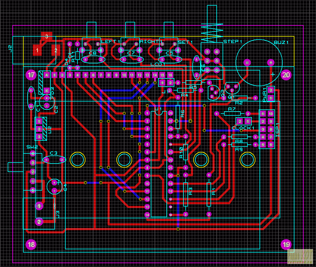

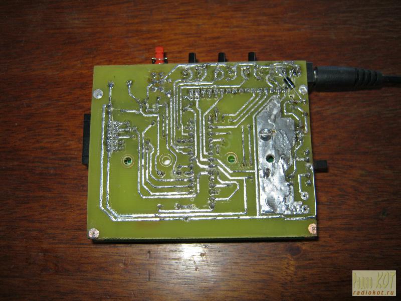

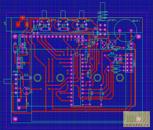

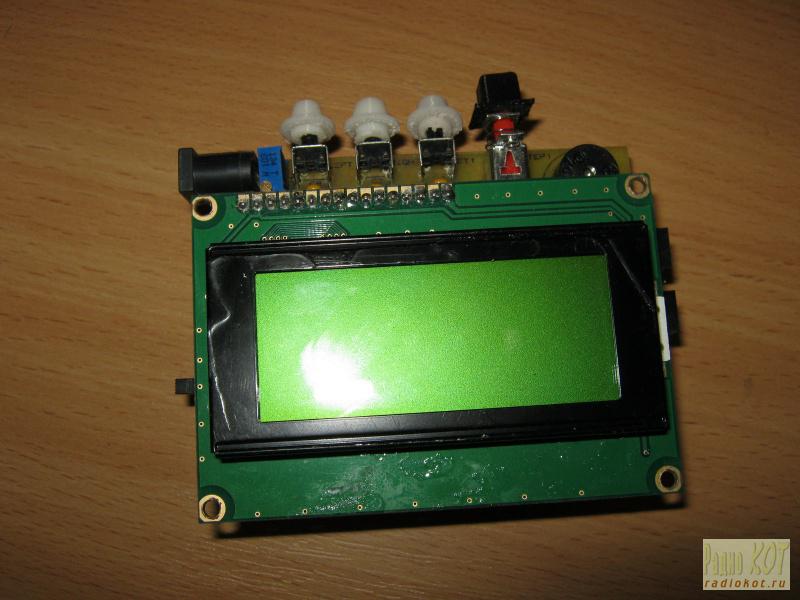

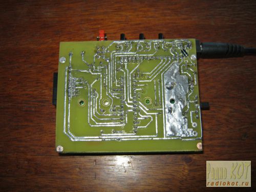

Все это собрано на печатной следующей плате:

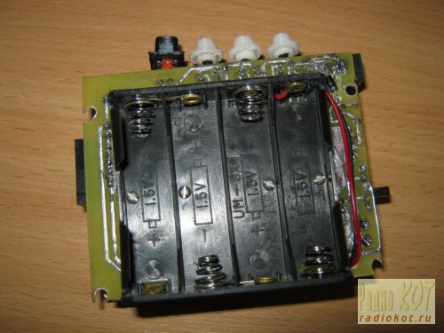

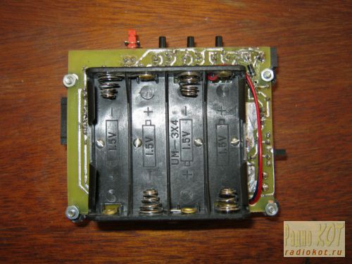

Плата односторонняя, присутствуют перемычки, дисплей ставится "поверх" платы в разъем (однорядный SIL-16). Постарался сделать плату максимально компактной (на самом деле она чуть больше самого дисплея и то только потому что нужно было сверху разместить ряд кнопок):

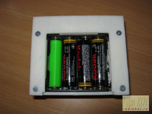

Поверх платы с обратной стороны располагается блок для батареек АА:

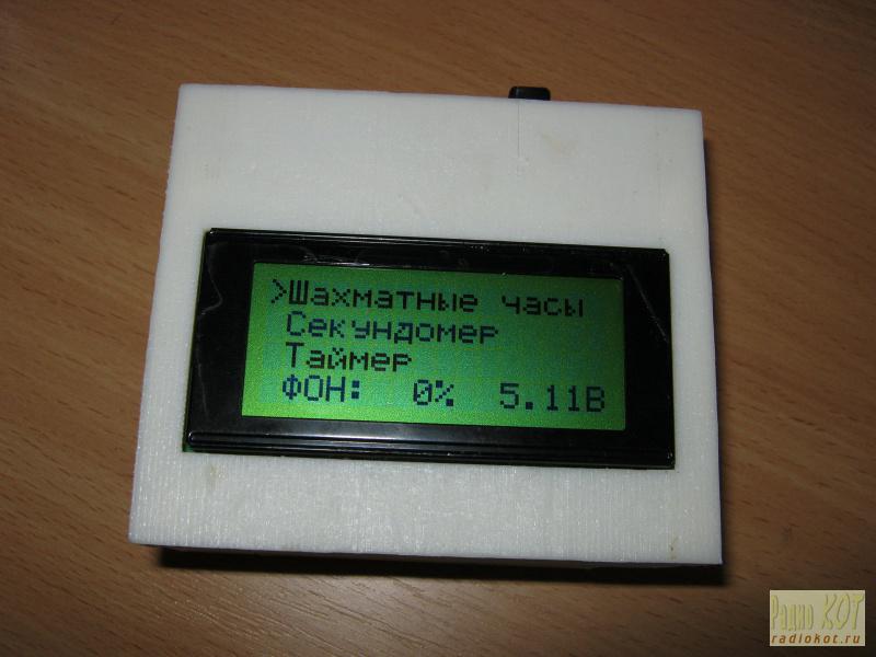

В программе реализован контроль напряжения питания и если оно падает ниже 4В, то отключается подсветка. В других случаях интенсивность подсветки можно выбрать в главном меню (причем при значении 0 - не проходит ни одного импульса в ШИМ, т.е. потребление тока подсветкой отсутствует полностью).
Все действия реализованы на двух таймерах - Таймер 1 используется для отсчета времени в 1/100 долях секунды и выполнения всех операций основанных на времени, а Таймер 2 отвечает только за подсветку экрана. Сам код функций таймеров максимально "легковесный" (только изменения значений переменных - весь код по обработке значений вынесен в главный цикл программы).
Еще из интересного - есть две языковые версии прошивки (русская и английская). Выбор версии прошивки осуществляется подключением соответствующего файла локализации (language_rus.c или language_eng.c). Для корректного отображения русского языка из исходника набранного в среде CodeVision AVR используется специальная русифицированная библиотека для работы в дисплеем (сам дисплей русифицирован, но коды букв в ROM дисплея не соответствуют раскладке Windows и чтобы не писать русский текст в исходнике "спецсимволами" используется локализованная библиотека - файлы прилагаются).
В интерфейсе можно выбирать количество игроков (от 2 до 4), время на партию и "прибавку" времени за каждый сделанный ход. Если игрок случайно забыл нажать на кнопку или нажал на кнопку дважды - можно переключить время текущего игрока клавишами "LEFT" и "RIGHT". Можно поставить игру на паузу кнопкой "SET". Переход хода осуществляется кнопкой "STEP".
В режиме таймера можно выставить время кнопками "LEFT" и "RIGHT", старт таймера кнопкой "STEP", ей же можно поставить его на паузу или остановить, кнопкой "SET" можно перезапустить таймер сначала (удобно когда делаешь какие-то упражнения и нужно много раз отмерять одинаковые промежутки времени).
В режиме секундомера вообще все просто - старт и остановка кнопкой "STEP".
В главном меню всегда отображается напряжение питания и в последнем пункте можно выставить яркость подсветки кнопками "LEFT" и "RIGHT".

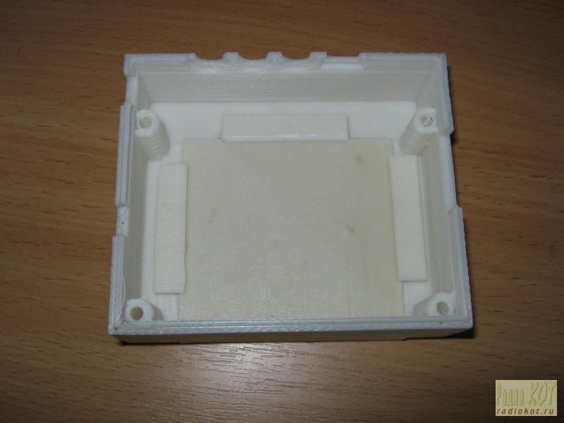

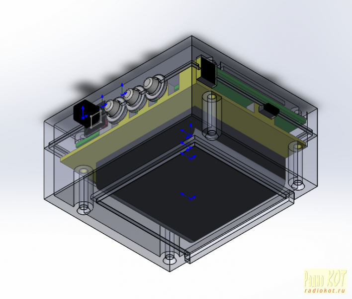

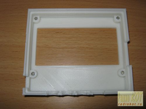

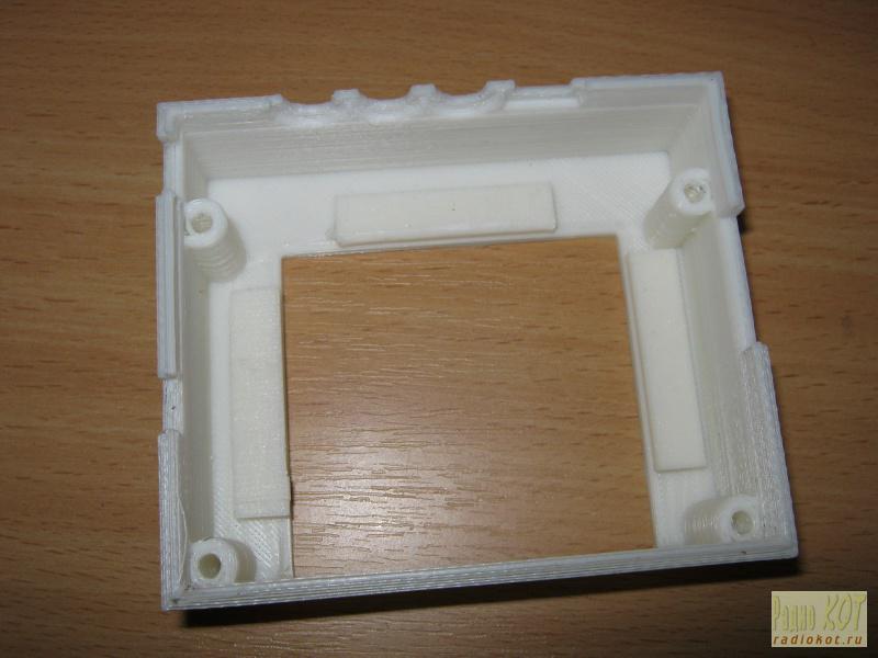

Корпус

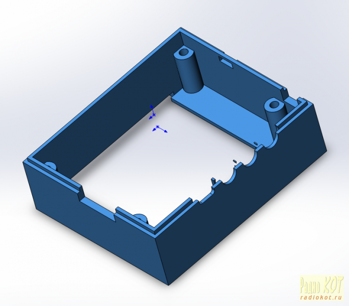

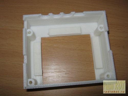

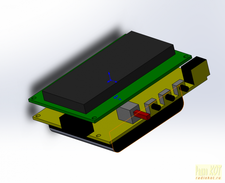

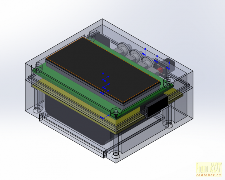

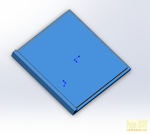

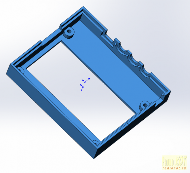

Корпус разрабатывал в SolidWorks 2012 с целью дальнейшей печати на 3D-принтере. Опт показал, что лучше всего начинать моделирования корпуса со схематичной модели самой платы, компонентов на ней и крепежных отверстий:

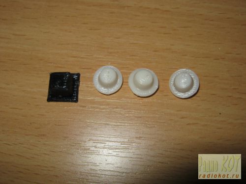

Дальше, уже отталкиваясь от макета платы и главных ее элементов (создавая привязки к ним) создается корпус, состоящий из двух половинок, предназначенных для скручивания болтиками M4, крышка для отсека с батарейками и кнопки:
В собранном виде получается примерно вот так:

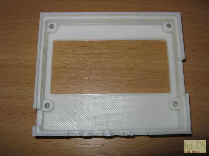

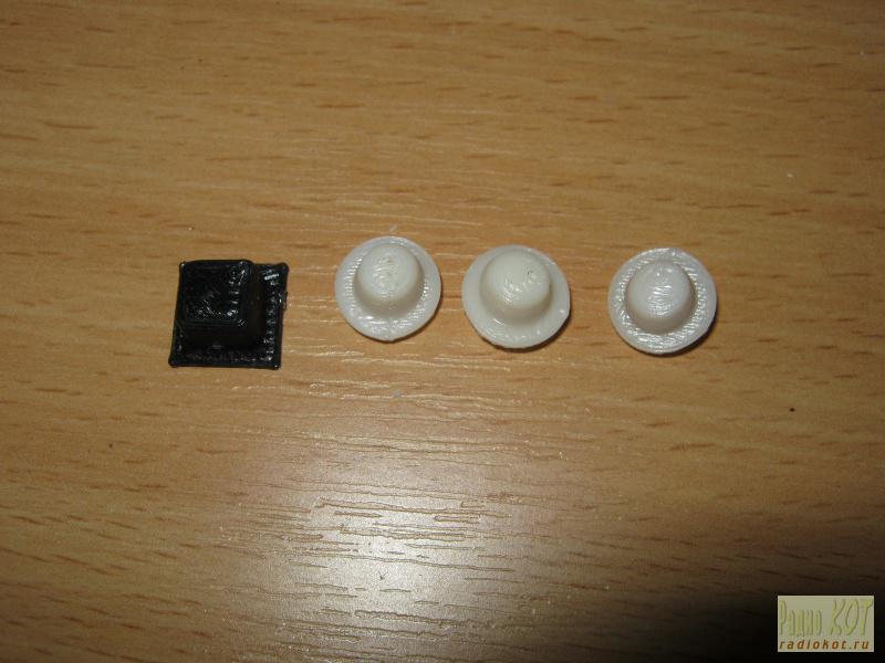

Все отверстия для переключателя, кнопок и разъема питания сделаны на стыке верхней и нижней половины корпуса в виде "выемок".

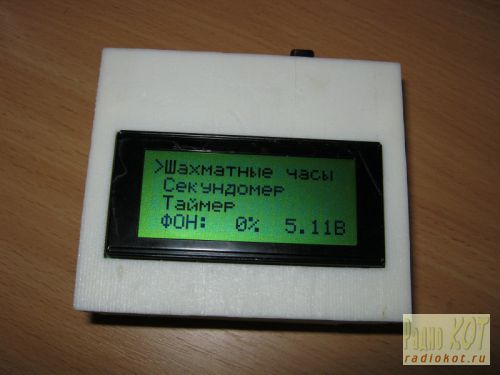

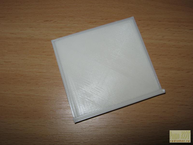

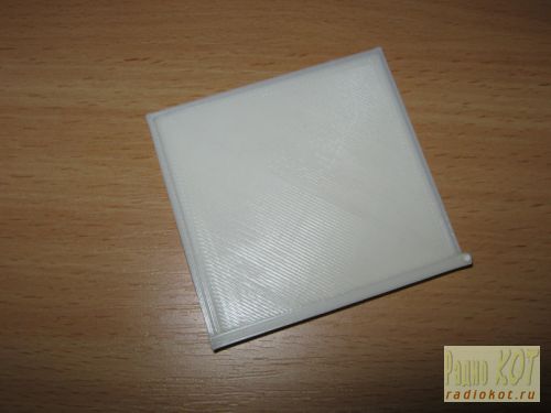

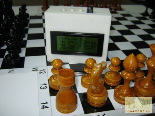

Корпус печатал в https://3d-lab.com.ua/ - вот что получилось:

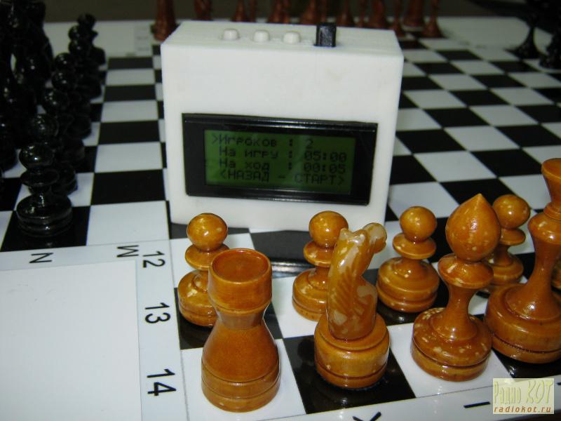

В собранном виде:

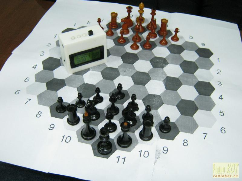

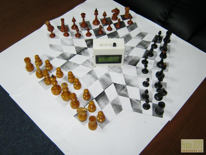

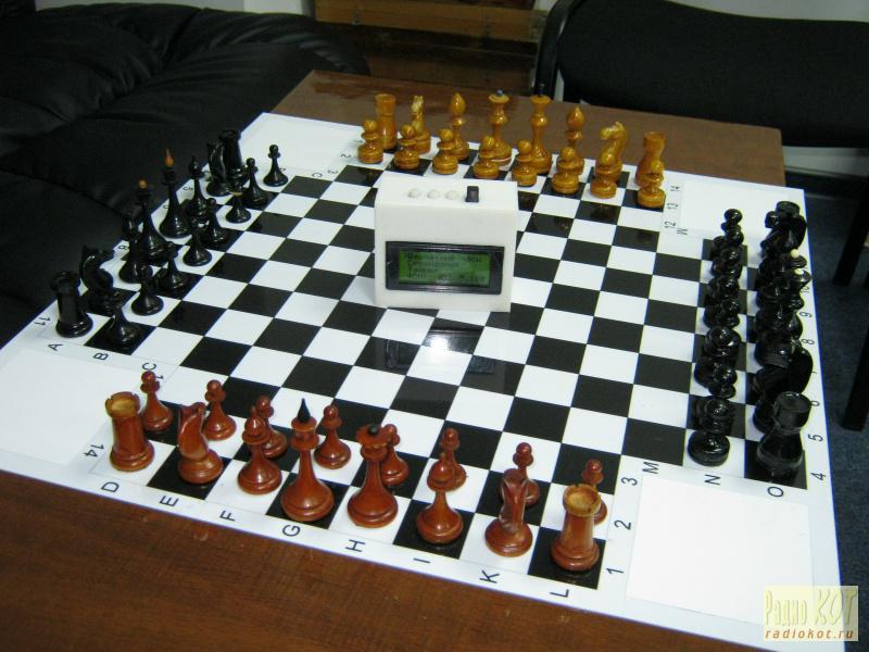

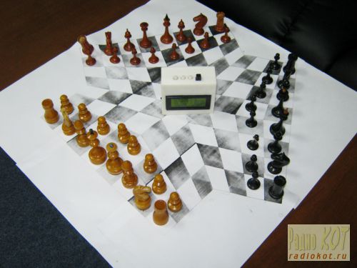

Ну и на игровом месте в варианте шахмат для четверых:
В варианте шахмат для троих:
И в варианте гексагональных шахмат для двоих:

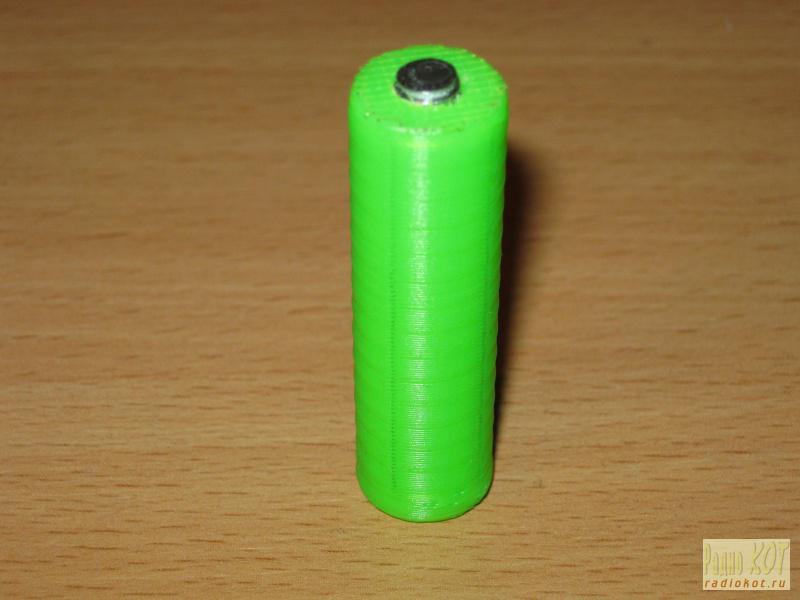

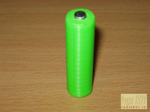

Вариант питания 3-мя батарейками (+ сделанный из болтика 5*50 токопроводящий муляж батарейки вместо 4-й батарейки в отсеке):
