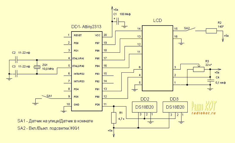

Принципиальная схема:
Схема
Переключатель SA1 предназначен для переключения датчиков, с которыми ведется информационный обмен. Если переключатель разомкнут, то работа ведется с датчиком в комнате, если замкнут, то с датчиком на улице. При переключении датчиков присутствует инерционность (до 845 мс.), обусловленная проверкой состояния переключателя перед подачей команды измерения.
Переключатель SA2 служит для включения подсветки ЖКИ. Резистором R2 подбирается требуемая яркость. Резистором R3 регулируется контрастность дисплея.
В устройстве использован кварц на 10 МГц. Схема работоспособна, если микроконтроллер работает от внутреннего генератора 8 МГц. (При программировании фуз в обоих случаях не забываем установить CKDIV8 в лог. 1, т.е. отключить деление тактовой частоты на 8)

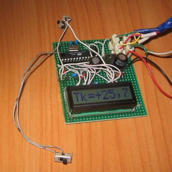

ЖКИ подойдет любой на контроллере HD44780 или его аналогах. В опытном образце автор использовал однострочный знакосинтезирующий ЖКИ размера 8x1 (BC0801A). У дисплеев такого формата достаточно большой размер символов, что удобно для восприятия, но их количество не позволяет одновременно выводить информацию с двух датчиков. При использовании дисплеев других форматов необходимо учитывать то, что сообщения будут выводиться в первых 8 позициях верхней строки.
Готовый девайс
