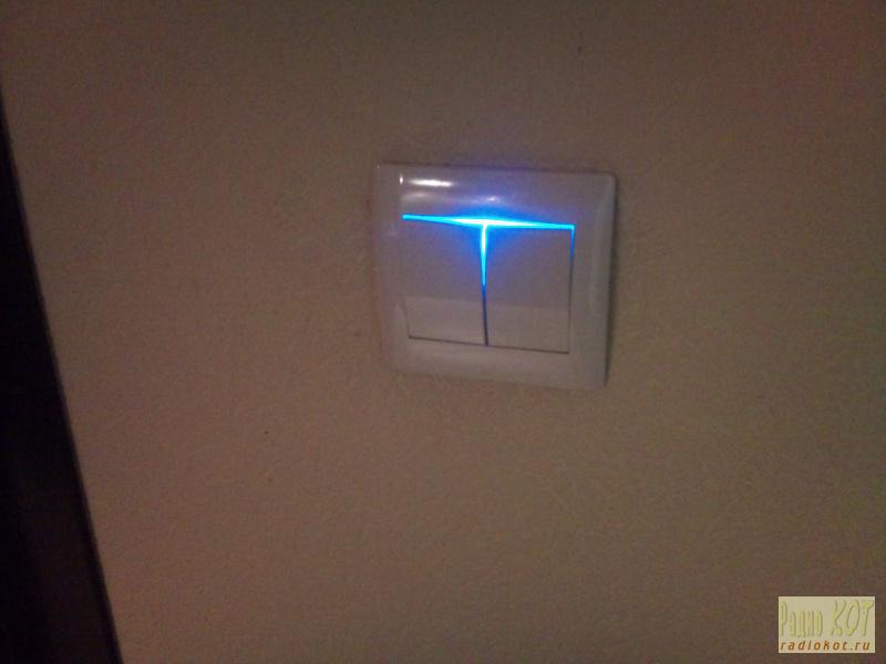

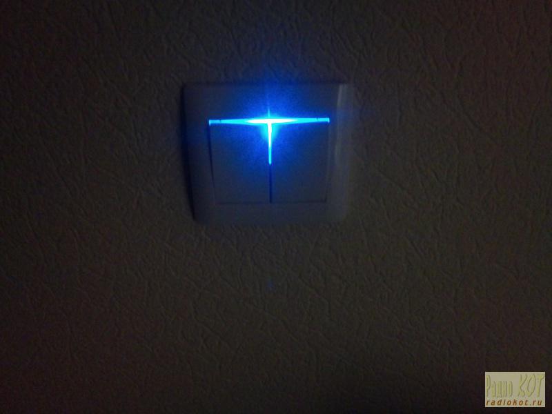

    Вначале думал управлять одноклавишным выключателем, но после решил, что лучше поставить и двухклавишный выключатель. Но выключатель будет не простой, а с пружинкой возврата нажатия клавиши, т.е. кнопочный.
Взял я выключатель, добавил пружинок (где то в куче барахла нашлись, думаю от авторучки), хотя если нет желания заморачиваться, то купить от управления жалюзями.
Выключатель должен иметь подсветку, поэтому в верней части, посередине, под клавишами просверлил отверстие и установил синий светик.

8. Светодиодик подсветки выключателя:
• Если свет везде выключен – светодиод горит.
• Если свет хоть в одной подсветках включен – светодиод выключен.
• Если выбрана и включена подсветка с автовыключением – светодиод мигает 1 раз в сек. пока не выключиться подсветка с автовыключением.

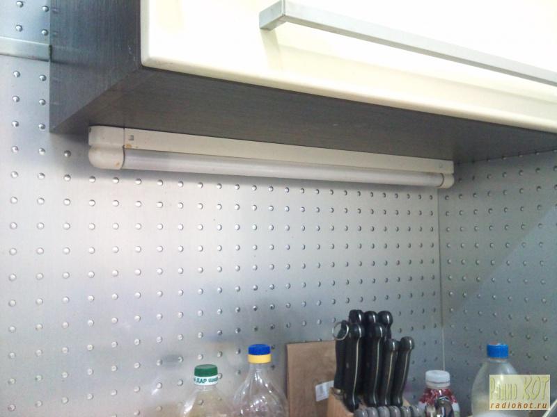

Первым делом демонтировал старые и давно не рабочие люминесцентные светильники, выглядело это так.

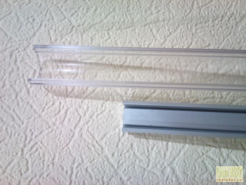

    Вначале думал использовать корпус от них, и вставить ленточки в сами лампы. Но повозился с распаковкой лампы, помывкой стеклянной колбы, потом никак не получалось вклеить ленту, надо было размещать на полоске алюминия или что-то подобного… вообщем выглядело как то коряво.

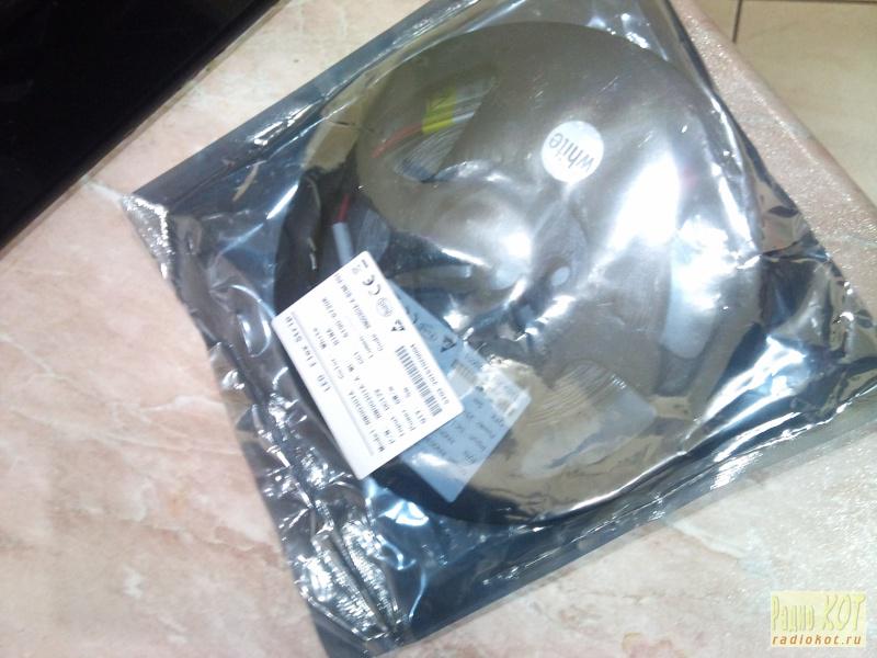

Плюнул, купил вот такой алюминиевый профиль с крышкой из прозрачного пластика.
Заказал ленты в инете, этого добра хватает там, решил взять 1катушку 30 led на метр и 1 на 120led/метр. Светики холодного света. Ленты на 12 вольт.
Всё, естественно, было согласованно и проверенно ”руководителем проекта”…
Отрезал, припаял концы ленты, приклеил, привинтил, защелкнул… Замерял ток потребления – 980мА (12 вольт).

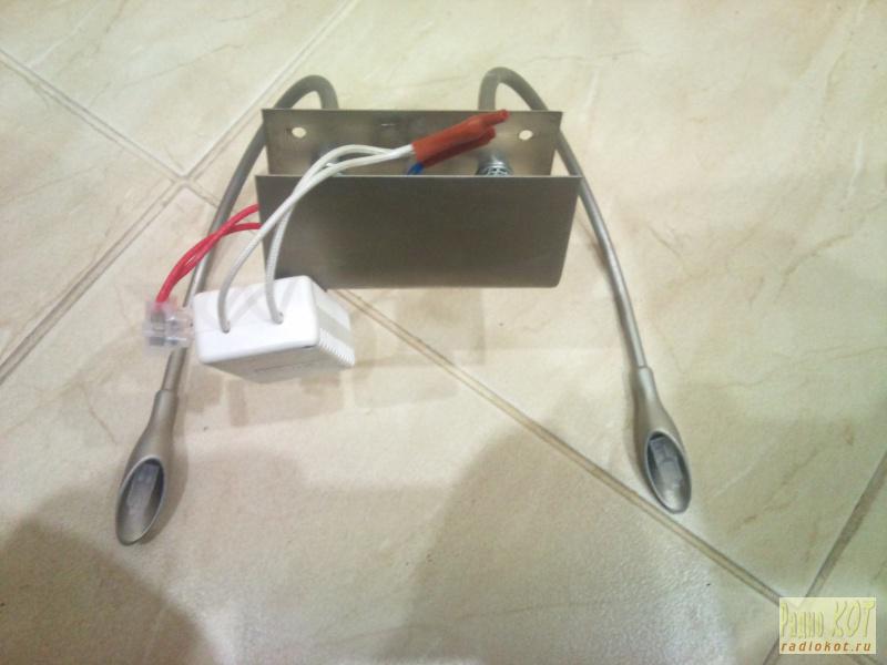

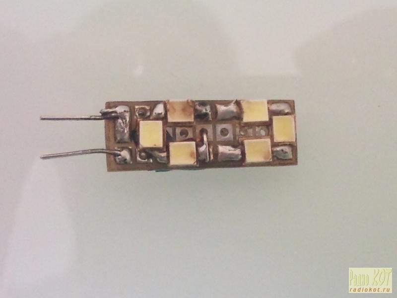

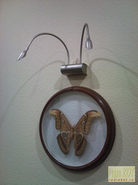

Переходим к светильнику декоративной подсветки картины.
   Вначале думал, объединить подсветку картины и сделать декоративную подсветку пола по нижней части кухонной мебели. Но прокладка провода для пола оказалась проблемой, пока от нее отказался. Оставил только картину.

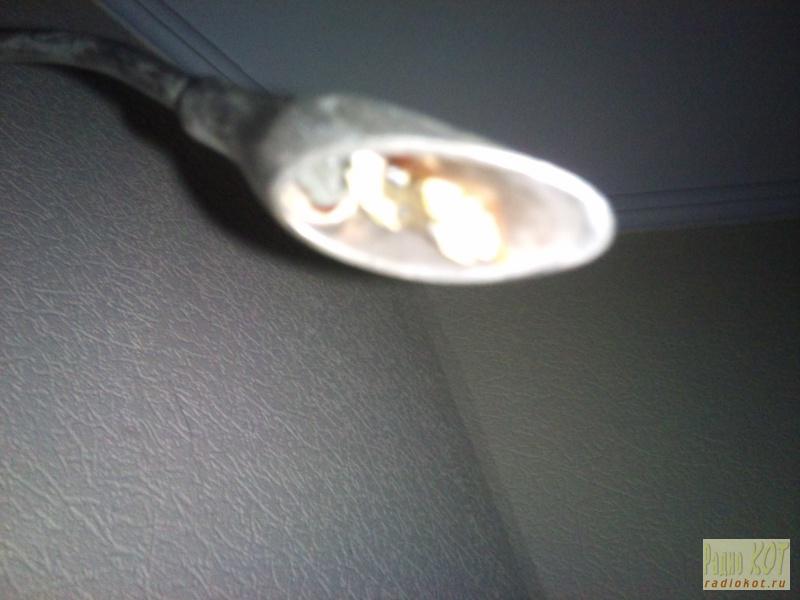

Там был светильник с 2 галогеновыми лампочками. Решил раз всё на LED – переделаю.

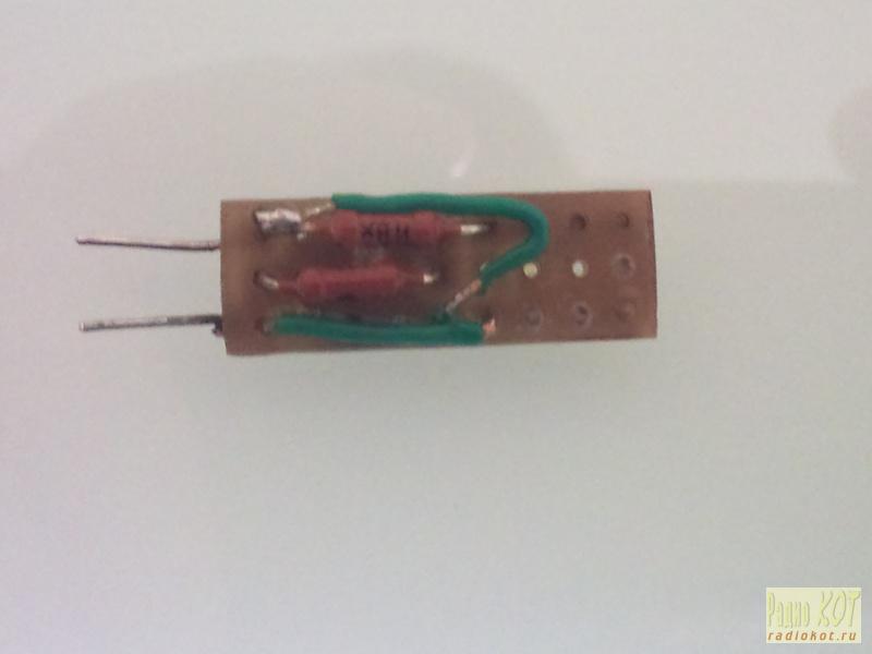

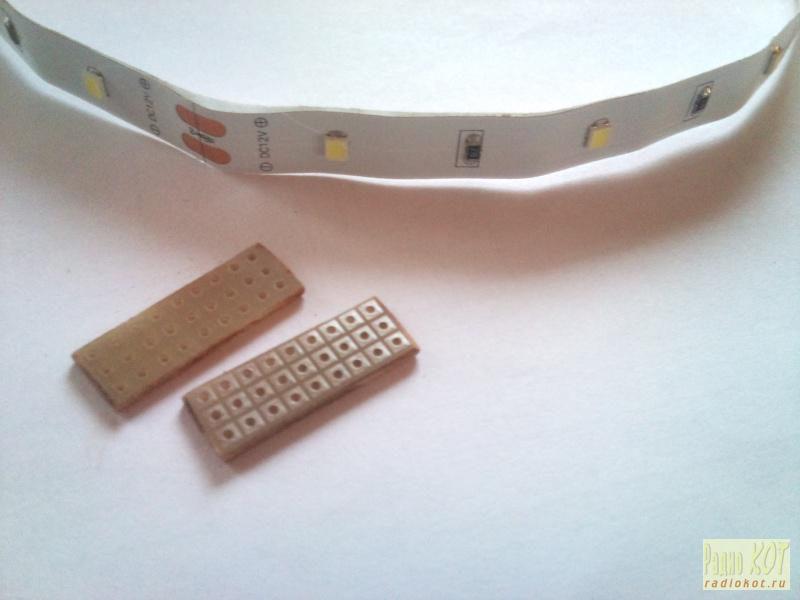

Можно купить готовые LED ”кукурузы”, но у меня остается много ленты, решил сам сделать.
Взял, вырезал 2 кусочка макетницы и 6 светиков с ленты на каждую макетницу.
    На макетнице припаял, 3 LEDа + резистор 50 Ом (последовательно)вверху и 3 LEDа + резистор 50 Ом (последовательно) внизу. Объединил обе группы параллельно на 2 ножки (плюс/минус) которые вставляются в патрон в светильнике (там куда вставлялись галогенки ).
Залил эту конструкцию LED лампочки цапонлаком. Замерял общий ток светильника – 210мА (12 вольт) для двух LED лампочек.
Смонтировал все это на стену.

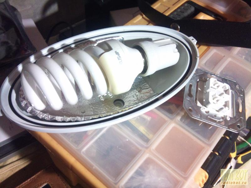

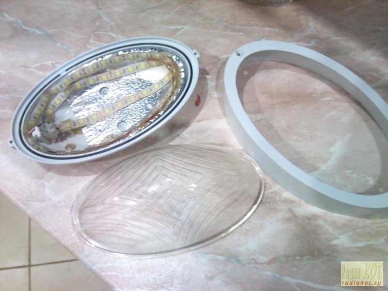

Далее, переделка светильника в кладовке:
    Светильник был предназначен для лампы накаливания или энергосберегайки
Вообщем, выкинул патрон и наклеил 3 отрезка LED ленты (120LED/метр 12 вольт) подпаял параллельно. Замерял ток потребления светильника - 720 мА (12 вольт)

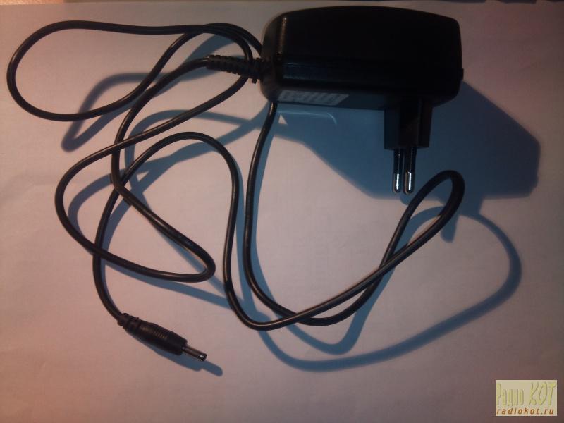

Общее потребление светильники 0,980А+0,210А+0,720А+ блок контроллера 0,100А = 2,010А

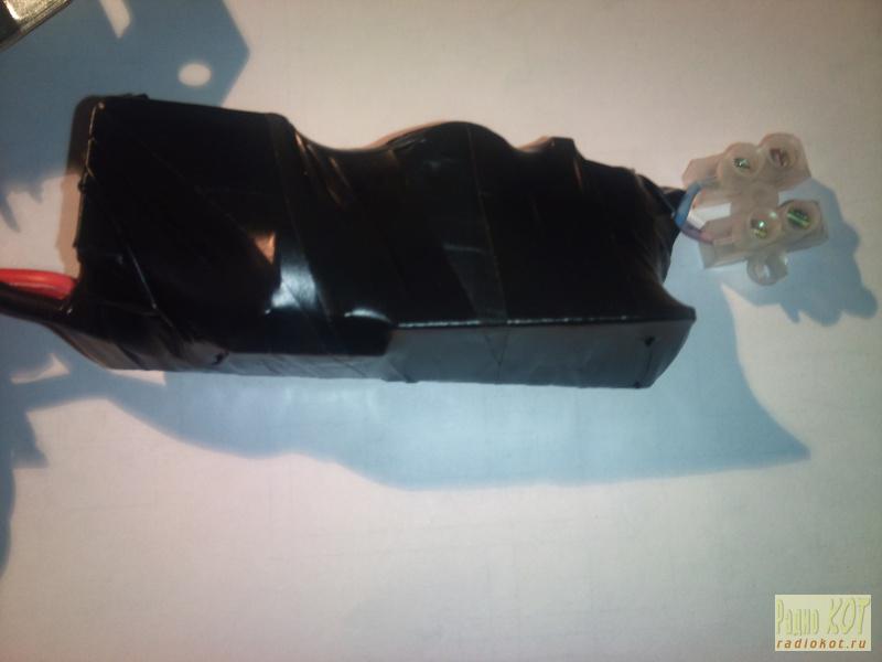

Блок питания купил готовый на рынке 2,5А 12 вольт, аж за 50 грн. (2$).
     Вынул из корпуса…
Единственное что хотел сказать, если будете использовать ленты, обязательно берите стабилизированный блок питания по напряжению 12 или 24 вольта - зависит от вашей ленты.

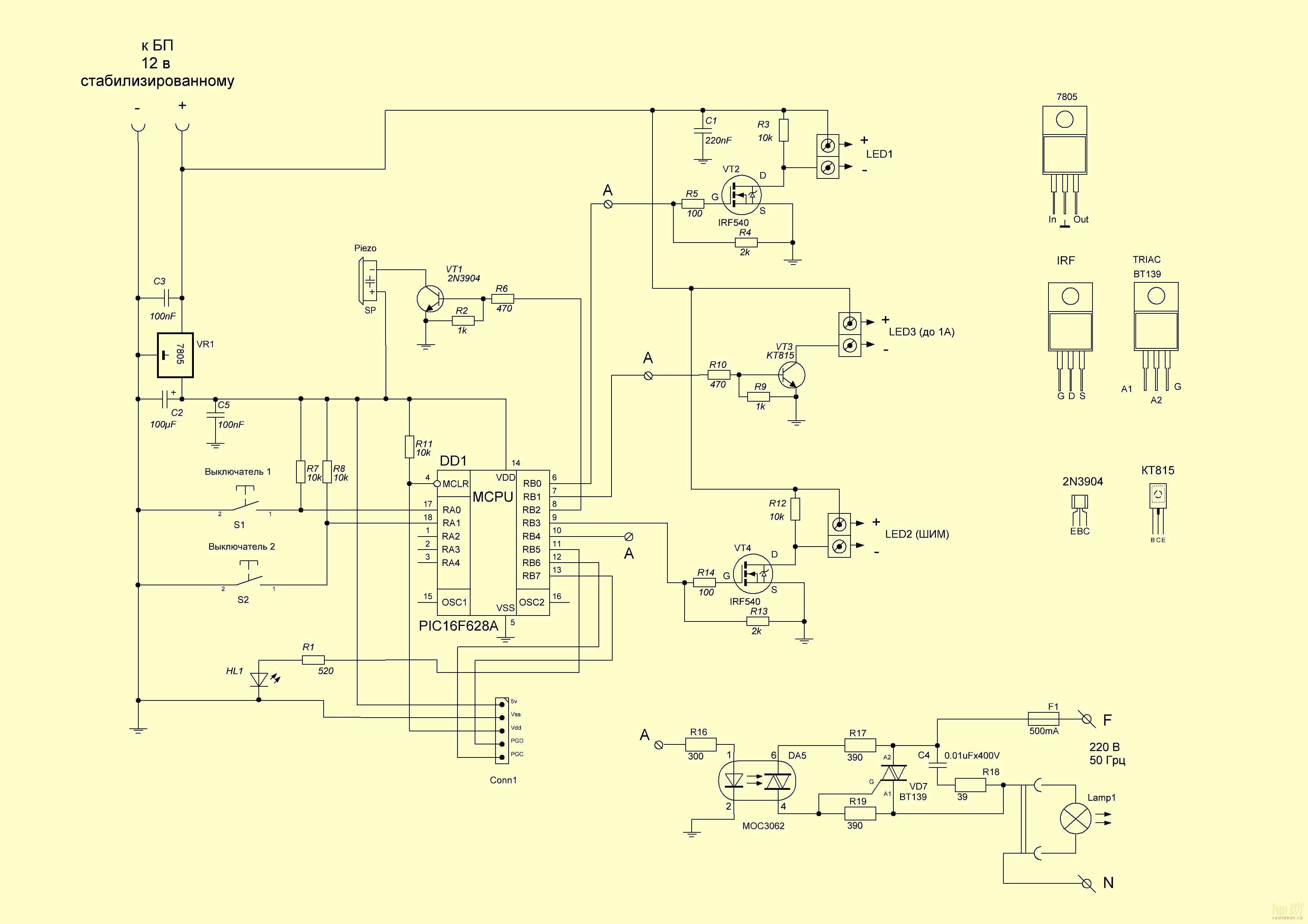

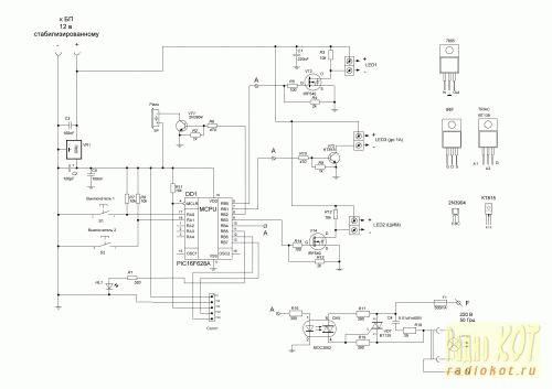

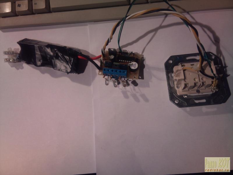

Ну вот переходим к самому интересному – контроллер всего этого хозяйства.
Вот схема устройства:
    Блок контроллера состоит из микроконтроллера PIC16F628a, линейного стабилизатора напряжения 5В- LM7805,2 ключей на мосфетас IRF540, 1 ключа на биполярнике КТ815, звуковой блок на пьезоизлучателе с генератором, резонанс: 2300Hz, питание:5V (можно и другой) и транзисторе NPN 2N3904 (можно любой другой NPN напряжение коллектор-эмитер >15в и ток > 150мА ). Контроллер работает от внутреннего генератора 4Мгц.
    Я специально сделал схему на полевиках и биполярнике что бы каждый мог подобрать для себя варианты управления освещения.
Если канал освещения потребляет до 0,6 А делайте на биполярнике.
Если свыше 1А то на мосфетах. Так удобнее и проще, и не надо ставить радиаторы.
IRF540 могут пропускать при напряжении до 20 вольт, ток до 30 А (при токе выше 8-10А надо делать “раскачку” на затворе, и думать о радиаторе). Все равно это лучший вариант мощного освещения.
Далее, если кому то понадобиться управлять светильниками или другой техникой на 220В, то я специально на схеме нарисовал блок на симисторе ВТ139 и оптроне, для развязки и управления симистором.
Симистор ВТ139-600 способен протянуть через себя ток в 16А – а это в общем более 3 кВт.
Обращаю Ваше внимание, что на канале LED2(ШИМ) работает режим управление яркостью, поэтому подключать туда блок ключа на 220в (симисторе) – НЕ в коем случае нельзя.
Управление мощностью (ШИМ) для переменного напряжения – это отдельная история с контролем перехода фазы через 0, и т.д.
В этой прошивке контроллера, управление яркость на канале LED2(ШИМ) можно включать светодиоды или галогенки (12 вольтовые). Если надо использовать 2 канал для блока 220в на симисторе, я сделал выход контроллера RB4 (10 ножка). Там работает паралельно 2 канал в режиме вкл./выкл..
Так как остальные каналы работают только в режиме вкл./выкл. то туда можно подключать блоки 220в на симисторе.
То есть в точки А, по схеме.
Вообще, если будете использовать освещение только 220в на все каналы, думаю логично бы и убрать блок питания, а схему контроллера переделать под питание через понижающий конденсаторный блок питания.
Если надо, пишите на мыло – нарисую…
   Индикационный светодиод выключателя HL1 – любой. Я использовал синий светик, падение напряжение 2В, ток 0,02А. Главное чтобы ток на ножке микроконтроллера не превышал 20мА.

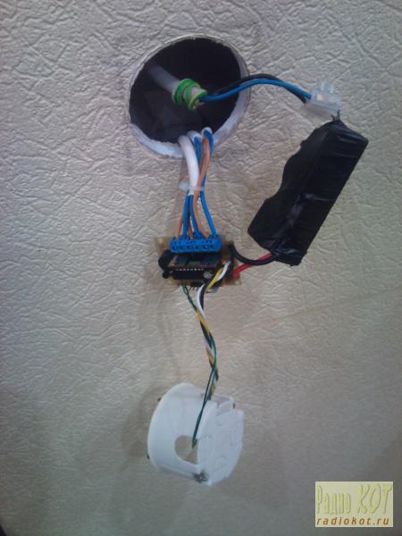

Так как конструкция у меня единоразовая, то разрабатывать плату я не стал, спаял на макетнице.
Вся конструкция – блок питания, контроллер и выключатель выглядит так:
И перед засовыванием в стену.
Все, залезло…

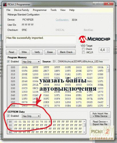

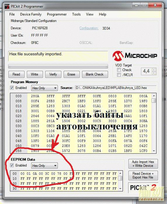

По прошивке:
Когда будете прошивать, то можно (и нужно!) указать байты в EEPROM для установки флага и времени работы каждого канала в автовыключении.
1 байт – ничего (0x00)
2 байт – флаг работы 1 канала LED1, 0x00 – автовыключение выключено, 0x01 – включено.
3 байт – время работы 1 канала LED1 в минутах, устанавливается от 0x01 до 0xFF (от 1 до 254 минут).
4 байт – флаг работы 2 канала LED2, 0x00 – автовыключение выключено, 0x01 – включено.
5 байт – время работы 2 канала LED2 в минутах, устанавливается от 0x01 до 0xFF (от 1 до 254 минут).
6 байт – флаг работы 3 канала LED3, 0x00 – автовыключение выключено, 0x01 – включено.
7 байт – время работы 3 канала LED3 в минутах, устанавливается от 0x01 до 0xFF (от 1 до 254 минут).
По умолчанию, выставлено 1 канал автовыключение на 10 минут. 2 и 3 каналы выключены.
