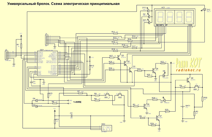

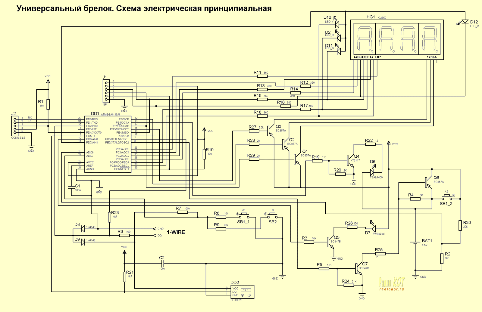

Устройство построено на микроконтроллере АТmega8-16AU, но лучше использовать АТmega8L-8AI(U). Для индикации используется трехразрядный светодиодный семисегментный индикатор с общим анодом и четыре дискретных светодиода (два красных, желтый и зелёный - по одному). В качестве температурного датчика использован DS18B20. Управление осуществляется двумя кнопками, одна из которых сдвоенная (используется также для включения устройства, на схеме А1 и А2 разнесены для удобства). Разъем J1 предназначен для внутрисхемного программирования МК., J2 - для связи с ПК через адаптер TTL/RS-232.

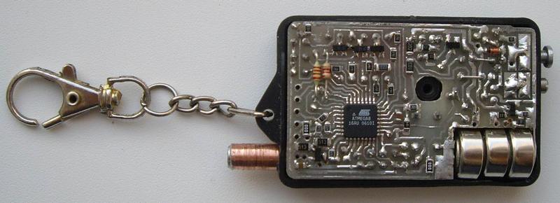

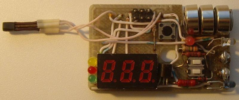

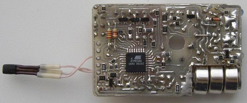

Ниже приведена конструкция собранной платы с двух сторон.
При установке элементов питания схема обесточена. При коротком нажатии на кнопку "A" происходит подача питания через пару контактов сдвоенной кнопки. Затем питание брелка удерживается открытыми транзисторами Q7, Q6. Если в течении 16 секунд не была нажата ни одна кнопка, то эти транзисторы закрываются и схема обесточивается. При этом ток потребления не превышает 0,5 мкА. При нахождении в режиме "Пульт ДУ" этот интервал составляет 30 сек., а при включенном фонарике - 1 минуту.
На плате много перемычек, просто не хотелось делать её двухсторонней.

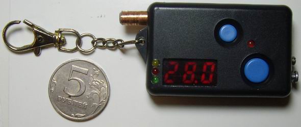

Внешний вид устройства:
С левой стороны расположен термодатчик, заключённый в медную трубку. С правой стороны контакты считывателя/эмулятора в виде двух винтов, выступающих на разную высоту. Тот что короче - земля, а длиннее - данные. Рядом с ними располагаются светодиоды фонарика и ИК-пульта.
