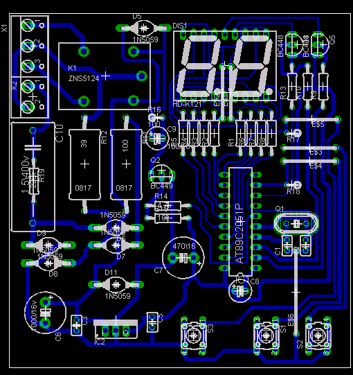

Автор: Мухамеджанов Дмитрий Всем здрасти! Представляю на суд кошачий и не только, простенький таймер, коих и так великое множество валяется на просторах всемирной паутины. Этот таймер был создан скорее из спортивного интереса и почти халявных деталей, нежели из необходимости. Тем не менее, это вполне рабочее устройство, которое у меня используется для управления уф. лампой засветки печатных плат. Интерес, лично для меня, представляли блок питания и схема управления реле которые я честно стянул из интернета. Всё остальное добавил своё. ![]() Основа схемы - AT89C2051. К сожалению, данный МК не имеет встроенной eeprom, потому настройки будут сбрасываться после каждого отключения питания. Индикатор - любой с общим анодом, я использовал ldd5122-20. Все резисторы - МЛТ 0,25, за исключением R11, R12 - они 2-х ватные. ![]()
После подачи питания на индикаторе высвечивается число "5", реле обесточено.
