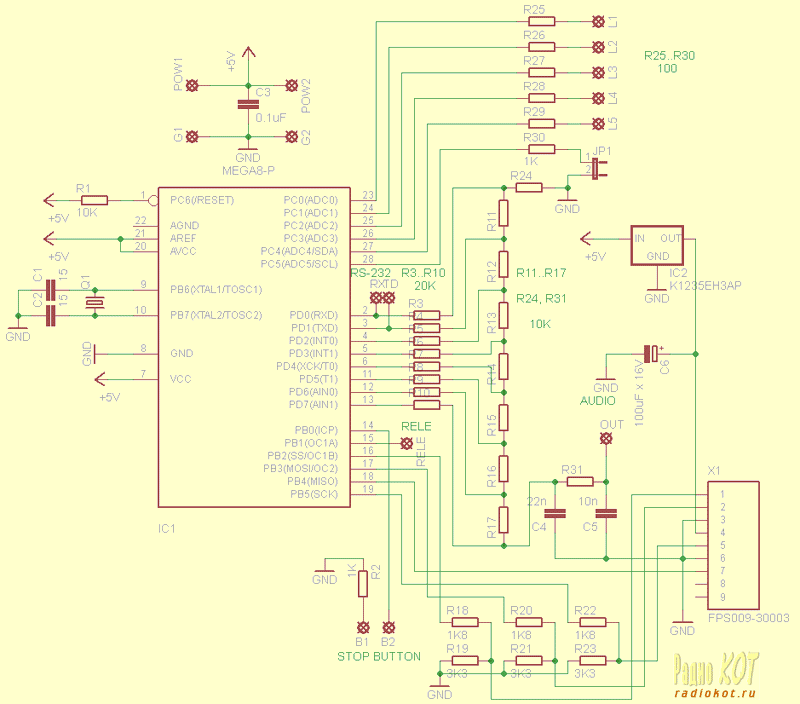

Схема цифровой части получившегося звонка показана на рисунке.
Схема
Микроконтроллер ATMega8 включен по типовой схеме, к его порту D подключен ЦАП на резисторах R3 .. R10, R11 .. R17, с выхода которого (на схеме AUDIO OUT) сигнал поступает на усилитель. Карта памяти вставляется в разъем X1 и питается через стабилизатор IC2. Вывод PC5 МК подключен к джамперу, который используется загрузчиком кода прошивки. Выводы PC0.. PC4 остались незадействованы, поэтому, подключил к ним светодиоды (анодами к МК и катодами на землю), мигающие в зависимости от проигрываемой ноты или амплитуды аудиофрагмента. К выводу PB0 подключается кнопка "застопоривания" смены мелодий: если она не нажата, мелодии будут проигрываться одна за другой, по списку, если нажата - будет зациклена последняя проигрываемая мелодия. Вывод PB1 управляет реле, которая самоблокирует кнопку звонка. В схеме использован кварц на 11059200Гц, в случае использования другого резонатора, надо изменить значение F_CPU в файле config.h.

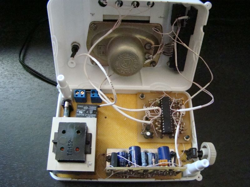

Схемы и разводка печатных плат прилагаются (Eagle). Надо заметить, что на плате аналоговой части микросхемы устанавливаются на общий радиатор, который одновременно соединяет их земли. Это позволило развести одностороннюю плату без перемычек.

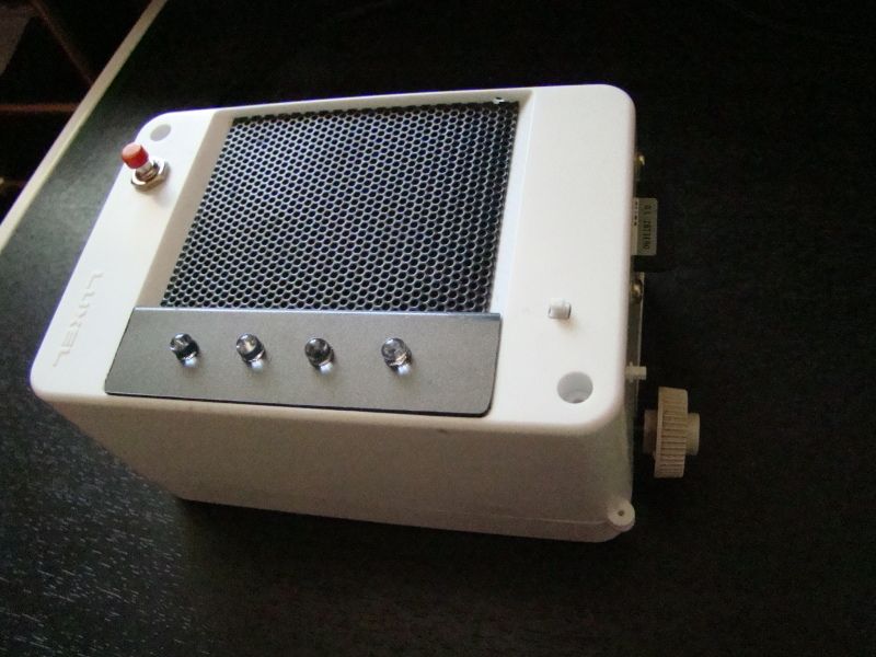

В качестве корпуса я использовал бокс для двух выключателей-автоматов. Слот для MMC-карты был вырезан из разъема для картриджа от игровой приставки, Кнопку звонка я вывел на лицевую панель (она идет в параллель той кнопке, что находится в подъеде) для того, чтобы можно было выбирать мелодию циклическим переключением. Так же для удобства добавил кнопку, отключающую звук. Вместо 5 светодиодов, как нарисовано на схеме, подключил только 4 - разных цветов.
Внешний вид того, что получилось.
Внутренности:
Фото 1
В корпусе:
