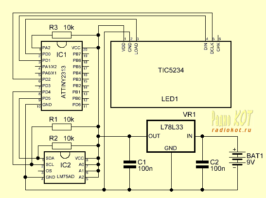

Прибор предназначен для измерения температуры воздуха в диапазоне от нуля до +45 градусов.
Схема термометра показана ниже. Управляет термометром микроконтроллер ATtiny2313, настроенный на работу с тактовой частотой 1 МГц от внутреннего генератора.
Схема
Для измерения температуры применён цифровой датчик LM75AD с интерфейсом I2C. В соответствии со спецификацией линии I2C микросхема LM75AD имеет семиразрядный адрес. Старшие четыре разряда адреса установлены жестко: 1001, три младших задаются на выводах A0, A1, A2, подачей на них логических 0 или 1.
В LM75AD входят регистр-указатель, код которого выбирает нужный регистр данных и четыре регистра данных. Код 0x00 выбирает двухбайтовый регистр температуры, который работает только на чтение, в нём хранится код текущей температуры. В табл. 1 приведено размещение данных в этом регистре. Если в температурном регистре бит D10 равен 0, то температура больше 0 и рассчитывается по формуле T=(Temp_data) x 0.125.
Для отображения температуры применён жидкокристаллический индикатор TIC5234. При передаче данных на индикатор первым передается самый старший бит, управляющий сегментом 49. Затем передается бит сегмента 48, и так далее, пока не передадутся все биты. После этого нужно защелкнуть регистр, установив LOAD в лог. 0. При этом выбранная конфигурация сегментов отобразится на индикаторе. Лог. 1 соответствует включенный сегмент, Лог. 0 - выключенное состояние.
Прибор питается от 9ти вольтовой батарейки "Крона". Для снижения напряжения применён стабилизатор L78L33 c напряжением на выходе 3.3 Вольта и максимальным током 100 мА.

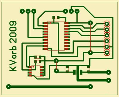

Чертёж платы изображен на рисунке. Также на плате расположен разъём для внутрисхемного программирования.
Плата
Фотография платы с установленными компонентами:
