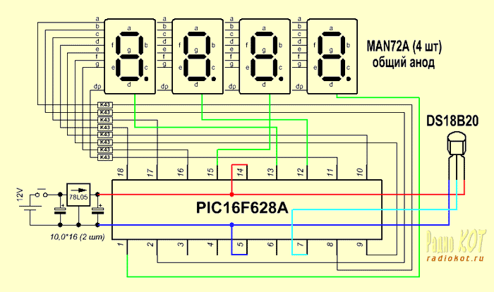

В Интернете полно схем цифровых термометров и эта очередная схема по функциональности ничем не выделяется. Но каждый (или почти каждый) программист микроконтроллеров хотя бы один раз сталкивается с задачей написать цифровой термометр. Это может быть конкретное устройство, а может быть учебный пример.
Предел измерения термометра от -55,0°С до +125,0°С. Датчик DS18B20 оцифровывает температуру с шагом 0,0625°С. На индикаторе результат измерения выводится с точностью 0,1°С. Реально производитель заявляет от погрешности +/- 0,5°С в диапазоне от -10°С до +85°С.
Индикация сделана на 4х разрядах семисегментных индикаторов. Питание термометра автономное, от литиевой батарейки на 12В, которая используется в брелках сигнализации авто. Решение нельзя назвать экономичным, но оцифровка температуры занимает доли секунды и поэтому достаточно кратковременно подать питание и оценить температуру.
Итак, схема устройства.

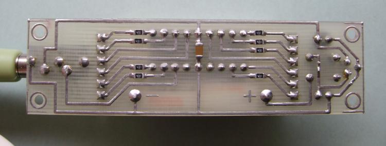

Схема рисовалась по рисунку печатной платы, т.к. сначала придумывался дизайн, затем разводились электрические соединения, потом писалась программа и т.д.

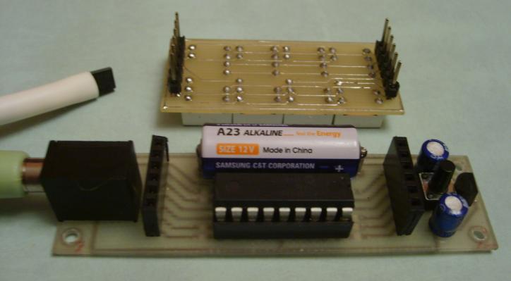

Конструктивно термометр собран на двух платах: плата индикации и плата контроллера. Платы расположены одна над другой и соединены через межплатные разъемы.
По рисунку печатной платы всё довольно просто, хотя схема выглядит не совсем традиционно. Предполагалось конструкцию одарить корпусом, но с этим напряженно. Датчик DS18B20 подключается через аудио-разъем.

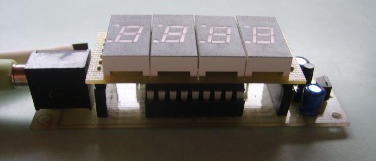

Ниже фото устройства в работе.
Незначащий ноль не гасится, инициализация на +85,0°С не игнорируется (ну не интересно это было делать). В первом разряде в случае отрицательной температуры высвечивается символ "-" (минус).
