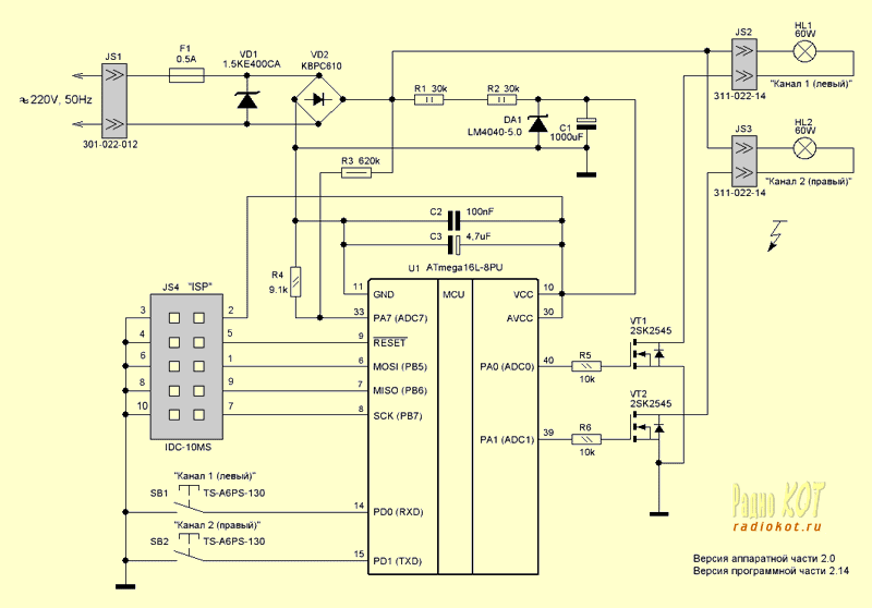

1.5. Схема и принцип работы
Основу устройства, принципиальная схема которого изображена на Рис. 2, составляет микроконтроллер (далее по тексту МК) ATmega16L семейства AVR корпорации ATMEL. Управление осуществляется двумя не фиксируемыми в нажатом положении кнопками, по одной на каждый канал.
Рис. 2

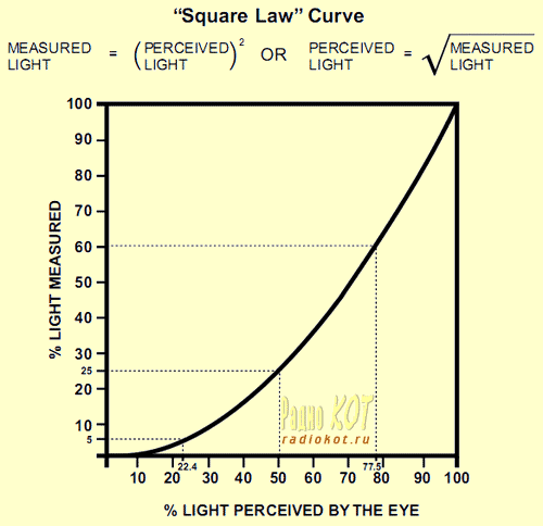

Регулировка мощности основана на реверсивном принципе управления фазой. Нагрузка включается в каждом полупериоде сети в момент перехода сетевого напряжения через нуль и выключается через определённый интервал времени в зависимости от требуемого уровня яркости. Коммутация нагрузки осуществляется мощными MOSFET транзисторами. Такое решение имеет целый ряд преимуществ перед классической схемой прямого фазового регулирования на основе триака:
- "мягкое" управление транзистором позволяет снизить уровень помех и звон нити лампы - не нужен громоздкий сетевой фильтр, снижающий эффективность и зачастую являющийся источником неприятного жужжания
- благодаря нарастанию напряжения с нуля и малому звону нити, лампы служат намного дольше
- для управления MOSFET транзистором требуется гораздо меньший ток
- более низкое падение напряжения на переходе транзистора сокращает тепловыделение
- отсутствие понятия "ток удержания" позволяет плавно регулировать малую яркость
Стабилизация мощности (т.е. яркости) основана на использовании формулы P = U2/R. Если принять, что сопротивление нити накала постоянно [2], то, измеряя и корректируя в каждом полупериоде среднее напряжение на лампе, можно добиться стабилизации яркости. Изменение сопротивления нити при включении не учитывается, т.к. при этом, равно как и при регулировке яркости, стабилизация не нужна. Строго говоря, сопротивление нити зависит от температуры, а также изменяется в некоторых пределах в течение каждого полупериода [3]. Однако практическая проверка показала, что эти факторы можно не принимать во внимание - на качестве стабилизации они не отражаются.
В принципе вместо напряжения можно измерять ток через нагрузку, в соответствии с формулой P = I2*R. Но это требует дополнительного компонента (шунта), а выигрыша ни в чём не даёт.
Напряжение меряется не на самой лампе, а на выходе диодного моста, к которому она подключена. Это возможно, поскольку падение напряжения на канале транзистора мало и им можно пренебречь. Максимальное напряжение, которое можно подать на лампу, несколько снижено, чтобы было за счёт чего осуществлять стабилизацию при уменьшении напряжения сети.
Диодный мост выполняет три функции:
- создаёт пульсирующее однополярное напряжение для питания нагрузки
- выпрямляет сетевое напряжение для питания схемы
- обеспечивает сетевое напряжение удвоенной частоты (100 Гц), используемое МК для определения момента перехода фазы сети через нуль.
Детектирование перехода сетевого напряжения через нуль осуществляется тем же делителем напряжения и тем же каналом встроенного в МК аналого-цифрового преобразователя (АЦП), которые предназначены для измерения напряжения на лампе. Это позволяет отказаться от встроенного в МК компаратора и уменьшить тем самым потребляемый ток. Фильтрация сетевых помех реализуется программно.
Блок питания выполнен по бестрансформаторной схеме с гасящим резистором (балластом). Использовать в качестве балласта конденсатор в данной схеме не получится, т.к. для этого требуются два диодных моста (один для блока питания, другой для ламп) с объединёнными выводами земли, что невозможно по причине короткого замыкания. Строить блок питания по трансформаторной схеме тоже не получится, т.к. не существует сетевых трансформаторов, которые подходили бы по габаритам (максимально допустимая высота 13 мм).
В качестве регулирующего элемента применён прецизионный микромощный источник опорного напряжения +5 В параллельного типа (далее по тексту ИОН). По сравнению с обычным стабилитроном, выбранный ИОН имеет два важных преимущества. Во-первых, одновременно со стабилизацией питания МК получается стабильное опорное напряжение АЦП [3]. Во-вторых, на порядок уменьшается потребляемый регулирующим элементом ток (примерно с 1 мА до 0,1 мА).
Устройство имеет защиту от короткого замыкания, превышения мощности нагрузки и повышения сетевого напряжения.

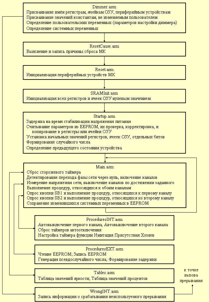

Процедура - фрагмент кода, который начинается с одноимённой метки, и продолжается, как правило, до следующей метки. Например, процедура PhaseDetect - это участок кода программы от метки "PhaseDetect:" до метки "ADCSampling:".
Основная программа - участок кода в блоке Main.asm от первой команды процедуры ADCExit до первой команды процедуры PhaseDetect.

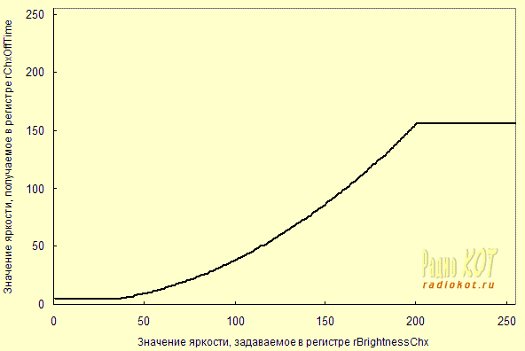

Регулировка яркости происходит при удерживании кнопки. Скорость изменения яркости определяется значением ячейки eBrightChangeSpeed.
Диапазон регулировки яркости задаётся ячейками eBrightnessMin и eBrightnessMax, причём даже том случае, когда уровень яркости, запомненный в ячейке eLastBrightX_X, лежит за пределами этого диапазона (о назначении ячейки eLastBrightX_X см. далее).
По достижении крайних значений изменение яркости на короткое время приостанавливается, чтобы иметь возможность зафиксировать её на минимальном или максимальном уровне. Длительность этой задержки определяется значениями ячеек eMinBrightDelay и eMaxBrightDelay.
Направление изменения яркости при удерживании кнопки зависит от состояния бита ebBrightDirMode. Если бит равен 0, направление не меняется, т.е. остаётся таким же каким было во время предыдущей регулировки. Если бит равен 1, направление изменяется на противоположное. Первая регулировка после включения канала всегда направлена в сторону увеличения яркости (если, конечно, её текущий уровень ниже максимального).

3.1. Диодный мост
Применение диодного моста VD2, рассчитанного на ток 6 А, для работы с небольшим током нагрузки (максимум 0,55 А) объясняется тем, что лампы иногда перегорают во время работы. Возникающий при этом импульс тока амплитудой более 10...20 А способен повредить одноамперные мосты, такие как КЦ402 или КЦ405.
Ещё одна причина большого запаса по току - это гораздо меньшая степень нагрева моста. Впрочем, полностью устранять нагрев не имеет смысла, т.к. корпус устройства всё равно немного нагревается от ламп, особенно когда они включены на максимальную яркость.
По причине, указанной в разделе Защита от превышения сетевого напряжения, диодный мост должен быть рассчитан на обратное напряжение не менее 600 В. Использование моста на 1000 В вызвано отсутствием в продаже экземпляров с меньшими напряжениями на момент сборки устройства.

В силу малых величин обратные токи защитного диода, диодного моста, транзисторов, а также токи утечки конденсаторов не учитываются.
В значительной степени на ток потребления влияет нажатие кнопок. В этом случае ток протекает от плюса источника питания через внутренний (pull-up) резистор МК и замкнутую кнопку на землю. Указанное в описании МК минимальное сопротивление внутреннего резистора составляет 20 кОм. Если нажаты обе кнопки, ток составит 2 * (5 / 20000) = 0,5 мА.
Таким образом, суммарный максимальный ток потребления по цепи +5 В (при напряжении ровно 5,0 В) равен 2,2 + 0,5 = 2,7 мА (напомним, что это без учёта тока стабилитрона). Значит, в худшем случае, т.е. при напряжении 5,05 В, потребляемый ток составит Iн = 5,05 * 2,7 / 5 = 2,73 мА.
Если бы в схеме использовался однополупериодный выпрямитель, этот ток нужно было бы удвоить.
Подставим полученные данные в исходную формулу:
R = [(194 - 2*0,73 - 5,05) / (0,00273 + 0,0001)] * 0,9 = [187,49 / 0,00283] * 0,9 = 66251 * 0,9 = 59626 Ом
Таким образом, балласт должен иметь сопротивление не более 60 кОм. Его можно получить, соединив последовательно два резистора по 30 кОм (о том, почему нельзя обойтись одним резистором, рассказано далее при расчёте его мощности). То, что сопротивление 60 кОм немного больше расчётного, допускается. По теории вероятности, вряд ли возможна ситуация, когда сопротивление обоих резисторов на 5% меньше, и вместе с этим напряжение стабилизатора на 1% больше.
Теперь для найденного сопротивления балластного резистора рассчитаем, не выйдет ли из строя стабилитрон, если сетевое напряжение увеличится до уровня ограничения защитного диода VD1, а также при воздействии других неблагоприятных факторов. Преобразуем ранее использованную формулу к следующему виду:
Iст = [(Uвх - 2*Uд - Uст) / (R * Кr)] - Iн
Для расчёта принимаем следующие численные значения:
Максимальное напряжение ограничения защитного диода Uвх = 548 В.
При отсутствии нагрузки падение напряжения на одном диоде диодного моста составит Uд = 0,65 В.
Минимальное напряжение стабилизации стабилитрона Uст = 5 - 0,05 = 4,95 В.
Так как шунт составлен из двух резисторов, R = 30000 + 30000 Ом.
Коэффициент сопротивления Кr принимаем равным 0,95, т.к. при этом ток стабилитрона будет больше.
Минимальный ток нагрузки будет при не нажатых кнопках. При номинальном напряжении питания 5 В этот ток равен 2,2 мА. Значит при минимальном напряжении 4,95 В ток будет равен Iн = 4,95 * 2,2 / 5 = 2,18 мА.
Iст = [(548 - 2*0,65 - 4,95) / ((30000 + 30000) * 0,95)] - 0,00218 = [541,75 / 57000] - 0,00218 = 7,3 мА
Полученное значение меньше 12 мА - величины максимального тока ИОН, рекомендованного в его описании. Мощность ИОН, рассеиваемая при таком токе, составит 5 * 0,007 = 35 мВт. Это более чем на порядок меньше его максимальной мощности 500 мВт. Следовательно, выбранное сопротивление балластного резистора нам подходит.
Переходим к расчёту мощности балластного резистора. На первый взгляд, казалось бы, резистора 0,5 Вт будет вполне достаточно, ведь он выдерживает напряжение до 350 В. На самом деле это не так. В [5] сказано, что мощность резистора, указываемая в его описании, действительна лишь в том случае, если его сопротивление выше так называемого критического. Последнее вычисляется по формуле: Rк = Uпасп2 / Pпасп, где Uпасп - паспортное рабочее напряжение резистора, Pпасп - его паспортная мощность. Для резистора серии С2-23 мощностью 0,5 Вт критическое сопротивление Rк = 3502 / 0,5 = 245 кОм. Если сопротивление резистора, как в нашем случае, меньше критического расчёт мощности следует производить по формуле: P = U2 / R. Учитывая максимальное напряжение сети, минимальное падение напряжения на диодном мосту, и минимальное напряжение стабилизации, мощность резистора будет равна:
P = (Uвх - 2*Uд - Uст)2 / R
P = (242 - 2*0,65 - 4,95)2 / 60000 = 0,93 Вт.
Однако оказалось, что мощности резистора 1 Вт тоже недостаточно. Экспериментальная проверка показала, что даже резистор 2 Вт (отечественный, серии МЛТ-2) сопротивлением 56 кОм сильно нагревается. Согласно требованиям проекта, это недопустимо. Нагрев балластного резистора является единственной причиной нагрева корпуса устройства в ждущем режиме. Поэтому необходимо этот нагрев устранить.
Попытка использования 5 Вт импортного резистора серии SQP сопротивлением 50 кОм проблему не решила - он нагревается почти до той же температуры, что и МЛТ-2.
В результате было решено использовать два 2 Вт резистора, соединив их последовательно. Помимо снижения температуры, это повышает надёжность устройства, т.к. в случае пробоя одного из резисторов, второй предотвратит выход ИОН из строя. Чтобы обеспечить равномерный нагрев, номиналы резисторов должны быть одинаковыми.
Предпочтительны отечественные 2 Вт резисторы серии МЛТ-2. Их габариты несколько больше импортных аналогов серии С2-23, зато они меньше нагреваются. Однако на момент сборки устройства найти в продаже резисторы МЛТ-2 номиналом 30 кОм не удалось, хотя отечественной промышленностью они вроде как выпускаются.

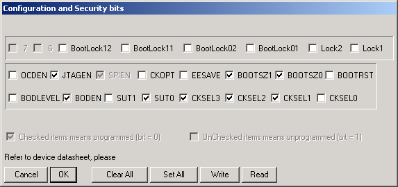

Состояние фьюзов МК соответствует значениям по умолчанию, за исключением запрограммированного фьюза BODEN, разрешающего использование встроенного супервизора питания (Рис. 3):
Рис. 3
Ранее отмечалось, что МК с незадействованным супервизором питания может не запуститься. Чтобы обойти это ограничение и иметь возможность запрограммировать фьюз, следует после появления напряжения питания кратковременно соединить вывод Reset МК с общим проводом.
Несмотря на то, что скриншот Рис. 3 получен из программатора PonyProg2000, пользоваться им не рекомендуется. Эта программа до сих пор находится в статусе бета-версии, редко обновляется, и нестабильно работает, особенно если компьютер параллельно выполняет другие задачи. Были случаи вывода МК из строя. Вместо PonyProg2000 автор рекомендует использовать другой свободно распространяемый программатор - avrdude. В частности, он входит в состав бесплатной среды разработки WinAVR.

Резисторы R3 и R4 образуют делитель, необходимый МК для измерения напряжения сети и определения момента перехода фазы через нуль. Обычно резистор между выходом диодного моста и входом МК рекомендуется составлять из двух включенных последовательно (на случай пробоя одного из них), но поскольку перед диодным мостом установлен защитный диод, эта рекомендация не выполняется.
Делитель должен быть рассчитан таким образом, чтобы при максимальном входном напряжении Uвх выходное напряжение делителя Uвых не превышало напряжение питания МК. В противном случае синусоидальный сигнал будет ограничен по амплитуде внутренним диодом МК, что исказит измерения. В действительности ограничение наступает когда входное напряжение превышает напряжение питания МК на 0,5 В или больше. Эта величина определяется прямым напряжением внутреннего диода МК. В данной схеме важно чтобы входной сигнал не превышал минимальное напряжение питания МК, потому что это напряжение является опорным для АЦП. Иначе результатом АЦП будут коды соответствующие опорному напряжению, а не истинному значению входного сигнала.
Согласно описанию МК, АЦП рассчитан на обработку низкоомных сигналов (10 кОм и менее). Поэтому для нижнего плеча делителя напряжения выберем номинал равный 9,1 кОм, чтобы предусмотреть 5%-ный допуск сопротивления.
Для вычисления минимального сопротивления верхнего плеча делителя воспользуемся стандартной формулой: Uвых = (Uвх * R2) / (R1 + R2). Отсюда: R1 = ((Uвх - Uвых) * R2) / Uвых
Введём коэффициент Квх, определяющий максимальное отклонение сетевого напряжения:
R1 = ((Uвх*Квх - Uвых) * R2) / Uвых
Поскольку нас интересует полный размах сетевого напряжения, перепишем формулу с учётом амплитудного значения: R1 = ((Uвх*Квх*1,41 - Uвых) * R2) / Uвых
Учтём падение напряжения на двух диодах диодного моста:
R1 = ((Uвх*Квх*1,41 - 2*Uд - Uвых) * R2) / Uвых
Падение напряжения на предохранителе не учитывается, т.к. по результатам измерений оно составило всего 0,2 В при максимальной нагрузке.
Осталось добавить коэффициенты Кr, определяющие отклонение резисторов от номинала:
R1 = ((Uвх*Квх*1,41 - 2*Uд - Uвых) * R2 * Кr2) * Кr1 / Uвых
Переходим к подстановке численных значений.
Входное напряжение Uвх = 220 В, его отклонение Квх = 10%.
В качестве значения Uд берём минимальное падение напряжения, т.к. в этом случае сопротивление резистора R1 будет больше. Минимальное падение напряжения на диодах моста будет при минимальном токе, т.е. при отключенной нагрузке. Судя по графику из описания диодного моста, падение напряжения на одном элементе при токе нагрузки 10 мА равно примерно Uд = 0,65 В.
Благодаря использованию фильтрующего конденсатора большой ёмкости, пульсациями БП можно пренебречь. Поэтому минимальное напряжение питания МК определяется минимальным напряжением стабилизации ИОН, что, согласно описанию последнего, равно Uвых = 5 - 1% = 4,95 В.
Стандартный допуск на отклонение сопротивления резисторов равен Кr = 5%. Нужно предусмотреть ситуацию, когда сопротивление R2 (R3 по схеме) будет больше, т.к. при этом Uвых тоже увеличится. Это, как было отмечено ранее, может привести к неверному результату измерения. Поэтому принимаем Кr2 = 0,95. С сопротивлением R1 (R4 по схеме) ситуация противоположная - важно учесть уменьшение сопротивления. Поэтому Кr1 = 1,05.
Подставляя численные значения в формулу, получаем:
R1 = ((220*1,1*1,41 - 2*0,65 - 4,95) * 9,1*103 * 0,95) * 1,05 / 4,95 = (334,97 * 8,658103) * 1,05 / 4,95 = 3042,37*103 / 4,95 = 614,6*103 Ом
Ближайшим сопротивлением из стандартного ряда, превышающим полученное значение, является номинал 620 кОм.
Поскольку падение напряжения на резисторе верхнего плеча делителя может достигать 242 * 1,41 = 341 В, резистор должен иметь мощность 0,5 Вт. Как было показано при расчёте балластного резистора, на паспортную мощность можно ориентироваться только тогда, когда сопротивление резистора больше критического. Для резистора серии С2-23 мощностью 0,5 Вт критическое сопротивление Rк = 3502 / 0,5 = 245 кОм, что почти в три раза меньше чем 620 кОм. Значит, мощность резистора 0,5 Вт в данном случае выбрана правильно.
3.5. Выходной каскад
Нагрузка коммутируется N-канальными MOSFET транзисторами VT1 и VT2. Особенностью схемы является отсутствие драйвера, что в соответствии с требованием проекта уменьшает количество используемых компонентов. Транзисторы управляются напрямую выходами МК.
Как выяснилось, при напряжении на затворе 5 В и мощности нагрузки 60 Вт канал транзистора почти полностью открывается, даже несмотря на довольно высокое сопротивление резистора в цепи затвора. Так происходит благодаря тому, что ток нагрузки (около 0,25 А) составляет величину примерно в 20 раз меньшую максимально допустимого тока стока транзистора. При таких условиях падение напряжения на переходе сток-исток транзистора составляет менее 1 В, что не приводит к заметному на глаз снижению максимальной яркости лампы.
Тока выхода МК оказывается достаточно для перезарядки ёмкости затвора благодаря невысокой частоте переключения (100 Гц). Это примерно на два порядка меньше частоты, на которой работают MOSFET транзисторы в традиционных переключательных схемах, например в импульсных источниках питания.
Отсутствие драйвера может привести к самопроизвольному включению транзистора в случае резкого всплеска напряжения на стоке. Этот эффект, известный под названием CdVdt turn-on, вызван наличием ёмкости между затвором и стоком (ёмкость Миллера). Иногда вернуть транзистор в нормальный режим работы удаётся лишь после отключения схемы от сети на несколько минут (на время остывания транзистора). Одним из лучших способов предотвратить случайное включение является выбор транзистора, у которого соотношение Qgd / Qgs1 составляет величину менее 1,4 [7]. Здесь Qgd - это величина заряда затвор-сток, Qgs1 - это величина заряда, при котором напряжение на затворе достигает порогового значения (определяется по графику Total Gate Charge). К сожалению, транзисторы, соответствующие данному правилу, встречаются крайне редко. С другой стороны, случаи резких всплесков напряжения на стоке тоже крайне редки.
При резком спаде напряжения на стоке и отсутствии драйвера ёмкость Миллера не приводит к самопроизвольному включению транзистора, но на затворе может возникнуть отрицательный потенциал, превышающий допустимое напряжение затвор-исток [10, раздел 3]. Это может стать причиной выхода транзистора из строя. Поэтому одним из критериев при выборе транзистора стало наличие встроенного ограничителя напряжения на затворе. Такое решение позволило отказаться от дополнительных внешних компонентов. Кроме этого, встроенный ограничитель предохраняет затвор от воздействия статического электричества, к которому MOSFET транзисторы как класс приборов имеют высокую чувствительность.
При напряжении ограничения встроенного в транзистор ограничителя около 30 В и сопротивлении резистора в цепи затвора 10 кОм ток через выход МК составит примерно 3 мА, что в три раза превышает допустимый. Поэтому для повышения надёжности схемы между затвором и истоком транзистора можно поставить дополнительный ограничитель с максимальным напряжением ограничения до 10 В. При таком напряжении ток через внутренние защитные диоды МК будет находиться на безопасном уровне 1 мА. Впрочем, вряд ли в бытовой электросети встретятся ситуации, вызывающие резкий спад напряжения на стоке.
Также для повышения надёжности можно поставить высокоомный резистор (порядка 100 кОм) между затвором и истоком транзистора. Это предотвратит включение транзистора, когда выходы МК находятся в высокоимпедансном состоянии, например при срабатывании супервизора питания или сторожевого таймера. Поскольку такие ситуации кратковременны и маловероятны, резисторы затвор-исток не используются, поэтому на схеме не показаны.

Предохранитель F1 и защитный диод VD1 формируют цепь защиты, которая предохраняет устройство от выхода из строя при коротком замыкании нагрузки, превышения её мощности, а также при бросках напряжения в сети, и аварийного повышения её напряжения до 380 В.
Предохранитель рассчитывается, исходя из максимальной нагрузки, по стандартной формуле I = P / U. Отсюда I = 2 * 60 / 220 = 0,55 А. Ток потребления схемы при этом не учитывается, т.к. в сравнении он пренебрежимо мал. Вполне допустимо выбрать предохранитель на 0,5 А. Эксплуатация устройства подтвердила, что такой номинал выдерживает долговременную (не менее 24 часов) максимальную яркость обеих ламп при максимально допустимом напряжении сети.
Чтобы защитить чувствительные полупроводниковые приборы, используется быстродействующий предохранитель. Для отечественного предохранителя серии ВП2Б-1В время срабатывания при превышении номинального тока в 2,75 раза равно 1 секунде. Предохранители с замедленным временем срабатывания (в керамическом или стеклянном корпусе) при выходе из строя издают резкий и громкий звук, оставляя на плате (или на стене :-) чёрное пятно (проверено на практике :-(. Выбор сделан в пользу керамического корпуса, т.к. стеклянные корпуса при срабатывании иногда рассыпаются (тоже проверено на практике).
Использовать современные полимерные предохранители в данной схеме не представляется возможным из-за их сильного нагрева и невысокой скорости срабатывания. Например, для предохранителя LB600LV время срабатывания при токе нагрузки 3 А составляет 36 секунд.
3.6.1. Защита от короткого замыкания нагрузки и превышения её мощности
Возможны два варианта короткого замыкания: при выключенной нагрузке и при включенной нагрузке.
В первом случае ток возрастает медленно, т.к. нагрузка всегда включается при нулевом напряжении в сети, и яркость лампы всегда увеличивается плавно. Поскольку в устройстве применён быстродействующий предохранитель, он успевает перегореть, защищая другие элементы схемы.
Во втором случае ток мгновенно возрастает настолько, что предохранитель не успевает защитить чувствительный к перегрузкам транзистор. В результате транзистор выходит из строя первым. Теоретически это говорит о том, что транзистор может не выдержать перегрузку, которая возникает, если лампа перегорит во время работы, т.к. ток при этом достигает несколько десятков ампер. Однако на практике с таким явлением встречаться не приходилось, поскольку срок службы ламп в устройстве намного превышает стандартный.
В первоначальной версии устройства, где транзисторы управлялись драйвером IR4427, был случай перегорания лампы. При этом все компоненты остались невредимыми. Впрочем, нет полной уверенности в том, что перегорание тогда произошло при работающей лампе.
Короткое замыкание в цепи питания +5 В устройству не страшны, т.к. в этом случае роль ограничителя тока играет балластный резистор.
При повышенной мощности нагрузки устройство ведёт себя так же как в случае короткого замыкания при выключенной нагрузке. Это подтвердилось подключением к одному каналу двух ламп общей мощностью 200 Вт + 60 Вт.
Экспериментально установлено, что при выходе из строя транзистора все его выводы оказываются замкнутыми между собой. Поскольку в этом случае на затворе будет потенциал земли, предпринимать дополнительные меры по защите выходов МК не требуется.
3.6.2. Защита от превышения сетевого напряжения
Для защиты от высоковольтных помех, возникающих в электрической сети, например при грозовых разрядах, применяется двусторонний полупроводниковый ограничитель напряжения - защитный диод. По сравнению с варисторами защитные диоды обладают более высоким быстродействием, что позволяет использовать их для предохранения высокочувствительных полупроводниковых приборов, к которым, в частности, относятся и микроконтроллеры. Кроме того, в отличие от варисторов их характеристики не ухудшаются со временем [11]. Справедливости ради следует отметить, что среди примеров использования (application notes) защитных диодов таких производителей, как ON Semiconductors и ST Microelectronics, нет примеров, в которых на защитный диод подавалось бы сетевое напряжение.
Защитный диод устанавливается параллельно входу устройства непосредственно за предохранителем. Выводы защитного диода служат теплоотводом. Согласно описанию, длина каждого вывода должна составлять 10 мм.
Если в течение некоторого времени ток через защитный диод будет превышать ток срабатывания предохранителя, последний перегорает, защищая устройство. Чем больше превышение тока, тем быстрее сработает предохранитель. Как уже отмечалось, применённый в схеме быстродействующий предохранитель имеет время срабатывания 1 сек. при превышении номинального тока в 2,75 раза.
Если мощность высоковольтного импульса будет больше мощности защитного диода (например, при аварийном повышении сетевого напряжения до 380 В), защитный диод может выйти из строя (на практике такой эксперимент не ставился). При этом выводы защитного диода окажутся замкнутыми накоротко, что приведёт к перегоранию предохранителя. Остальные элементы схемы останутся неповреждёнными. В данном случае для восстановления работоспособности устройства потребуется заменить и предохранитель, и защитный диод.
При воздействии высоковольтного импульса напряжение на входе диодного моста не превысит максимальное напряжение ограничения защитного диода. Это подтвердилось в ходе экспериментов с низковольтным аналогом на примере Р6КЕ6.8А.
Напряжение ограничения защитного диода зависит от длительности импульса, и для указанного на схеме типа составляет 548 В для 1000 мкс и 706 В для 20 мкс (приведены амплитудные значения из описания). В большинстве случаев, описанных в [11], при выборе защитного диода следует руководствоваться напряжением, которое соответствует длительности импульса 1000 мкс. Поэтому будем считать, что напряжение на входе диодного моста, ни при каких обстоятельствах не превысит порог 548 В.
Теперь проанализируем, выдержат ли компоненты устройства напряжение ограничения 548 В. Лампы и предохранитель не учитываются, т.к. их выход из строя не является фатальной неисправностью и легко устраняется заменой. Также можно не учитывать балластный резистор и резистор верхнего плеча делителя напряжения, поскольку высоковольтные и углеродистые (film) резисторы хорошо переносят кратковременные (до 5 секунд) перегрузки, превышающие номинальное напряжение в 1,5 и 2,5 раза соответственно [5]. Долговременной перегрузки в данном случае не будет, т.к. сработает предохранитель.
Диодный мост и транзисторы рассчитаны на 600 В. Как было показано ранее при расчёте балластного резистора, при напряжении 548 В ток через ИОН не превысит 7 мА, что на 5 мА меньше его максимального рабочего тока 12 мА. Ток внутренних диодов МК при сопротивлении верхнего плеча делителя напряжения 620 кОм не превысит I = 548 / 620000 = 0,88 мА, что укладывается в допустимый предел 1 мА.
Таким образом, повышение сетевого напряжения до уровня ограничения защитного диода не приведёт к выходу из строя элементов схемы.
Заменять выбранный диод, например на 1.5КЕ350СА нежелательно. Во-первых, номинальное рабочее напряжение последнего составляет 300 В, что меньше номинального напряжения питания устройства (220 * 1,41 = 310 В). Во-вторых, минимальное напряжение, при котором он начинает пропускать ток, равно 332 / 1,41 = 236 В. Это меньше максимально допустимого напряжения питания устройства (220 * 1,1 = 242 В). Обе причины могут привести к возрастанию тока и нагреву диода (проверено экспериментально), что противоречит требованиям проекта. Также нежелательно использовать Р6КЕ400СА, т.к. он имеет в 2,5 раза меньшую мощность. В качестве замены можно выбрать 1.5КЕ400С, 1.5КЕ440СА, 1.5КЕ440С. Но тогда все компоненты устройства должны быть рассчитаны на амплитудное напряжение 572 В, 600 В и 630 В соответственно.

4. Программная часть.
Программа составлена и отлажена в бесплатной среде разработки VM Lab версии 3.14 (в окне "About Visual Micro Lab" эта версия указана как 3.12). Описание среды разработки и её дистрибутив доступны на сайте.
Код программы написан на языке ассемблера, содержит более 1500 строк, занимает в памяти программ МК более 3 КБ. Задействованы все 32 регистра, 51 байт оперативной памяти (SRAM, ОЗУ), 45 байт энергонезависимой памяти EEPROM.
На первый взгляд, возможности МК ATmega16, имеющего 16 КБ программной памяти, 1 КБ SRAM, 512 байт EEPROM, и богатый набор периферийных устройств, кажутся избыточными. На самом деле, выбор МК "с запасом" сделан умышленно, чтобы иметь возможность совершенствовать устройство и наращивать его функциональные возможности (см. раздел Дальнейшие усовершенствования).

4.1. Блок-схема алгоритма
Структура программы показана на Рис. 4. Каждый блок начинается с названия файла, в котором размещён программный код данного блока. Подпрограммы обозначены блоком меньшего горизонтального размера. Среди них есть функции, т.е. подпрограммы, возвращающие значения. Для упрощения они тоже называются подпрограммами. Отличие подпрограмм, расположенных в файле ProceduresINT.asm, от подпрограмм в файле ProceduresEXT.asm заключается в том, что первые предназначаются только для данного проекта, а вторые являются универсальными и могут найти применение в других проектах. Блок Startup.asm тоже использует некоторые подпрограммы, но для упрощения восприятия рисунка эти связи на блок-схеме не показаны.
Файл определений m16def.inc (на схеме не показан) модифицирован с учётом используемых в проекте ресурсов МК. В файле закомментированы ресурсы, которые определяются проектом и используются под другими названиями. Помимо этого, поставляемый в составе VMLab файл определений устарел (файл датирован 2001 годом), он не содержит определения некоторых регистров, битов, и областей памяти. Применять новый файл определений из состава последней версии AVR Studio нельзя, т.к. в нём есть команды, не поддерживаемые ассемблером VMLab. Вариант использования нового ассемблера из AVR Studio тоже не проходит - VMLab выдаёт ошибку несовместимости.
Рис. 4

Восприятие уровня яркости человеческим глазом имеет нелинейную зависимость. График этой зависимости приведён на Рис. 5. Он взят из документа [13] компании Lutron Electronics - известного с 1961 года производителя регуляторов освещения. По горизонтальной оси графика отложены значения яркости, воспринимаемые человеческим глазом, а по вертикальной - её реальные значения, измеренные прибором. Будем считать, что значения по вертикальной оси соответствуют напряжению на лампе. Экспериментальная проверка подтвердила, что это правомерно.
Рис. 5
Используя указанные на графике соотношения, требуется составить таблицу яркости BrightnessTable, т.е. перейти от указанных на рисунке значений в процентах к числам из диапазона 1...255, пригодным для дальнейшей обработки в МК.
Как видно из размещённой на рисунке формулы, а также из её графического представления, функцией является парабола, описываемая полиномом второй степени:

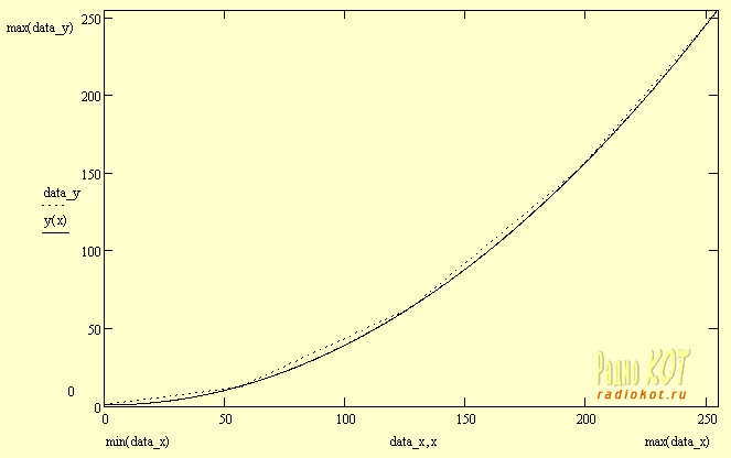

y(x) = 3,961*10-3*x2 - 0,013*x + 0,87
Теперь построим график данной функции, и нанесём на него для сравнения экспериментальные точки с помощью прерывистой линии:
Здесь по горизонтальной оси отложены значения регистра rBrightnessChХ, обозначающие текущую яркость и задающие смещение при обращении к таблице BrightnessTable, а по вертикальной - ответные значения таблицы, записываемые в регистр rChХOffTime, определяющие величину напряжения на лампе. Как видно из графика, приближение к исходным данным получилось достаточно точным. Кроме того, внешний вид графика совпадает с тем, который был взят за основу.
Осталось получить табличные значения функции. Задаём диапазон, для которого нужно рассчитать значения, и получаем ответ в виде таблицы:
В соответствии с графиком функции первые 12 значений равны 1. Пользуясь линейкой прокрутки таблицы, можно просмотреть все 256 её значений. Поскольку дробная часть полученных данных нас не интересует, опции "Number of decimal places" присвоено значение 0. При этом происходит автоматическое округление. Данная опция доступна на вкладке "Number Format", попасть на которую можно, дважды кликнув на таблице. Для отображения номеров строк, в свойствах таблицы на вкладке "Display" установлена опция "Show column ow labels".

Следует иметь в виду, что поскольку минимальная и максимальная яркость являются величинами переменными, задаваемыми пользователем в ячейках eBrightnessMin и eBrightnessMax соответственно, результирующий график яркости будет отличаться от приведённого выше. Чтобы выяснить насколько, воспользуемся тем же файлом конвертера формата Mathcad в формат МК. Скопируем содержимое столбца "Данные Mathcad" из первого листа файла в одноимённый столбец второго листа. Примем в качестве исходных данных eBrightnessMin=35 и eBrightnessMax=200. Выясним, какому значению соответствует ячейка 35, и заполним этим значением (в данном случае числом 5) все ячейки диапазона 35...0. По аналогии заполним все ячейки диапазона 200...255 значением 156. В результате, график яркости будет выглядеть, как показано на Рис. 6.
Рис. 6
Таким образом, при регулировке яркости используется только часть первоначального графика. Неиспользуемая часть замещается горизонтальными участками. Эти участки - постоянные значения минимальной и максимальной яркости, продолжительность которых определяется значениями ячеек eBrightMinTimeout и eBrightMaxTimeout соответственно. О том, почему потребовалось ограничивать яркость сверху и снизу рассказывается в следующем разделе.

Следует помнить о том, что фьюз, разрешающий работу встроенного в МК супервизора питания, должен быть запрограммирован. При этом порог срабатывания супервизора должен составлять 2,7 В.
