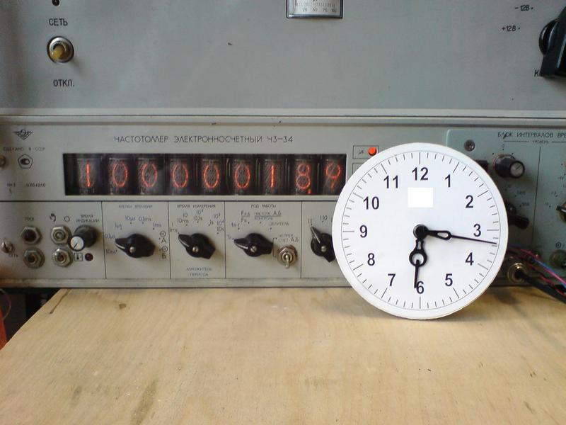

Традиционные циферблатные часы.
Автор: Александр Кленин aka akl

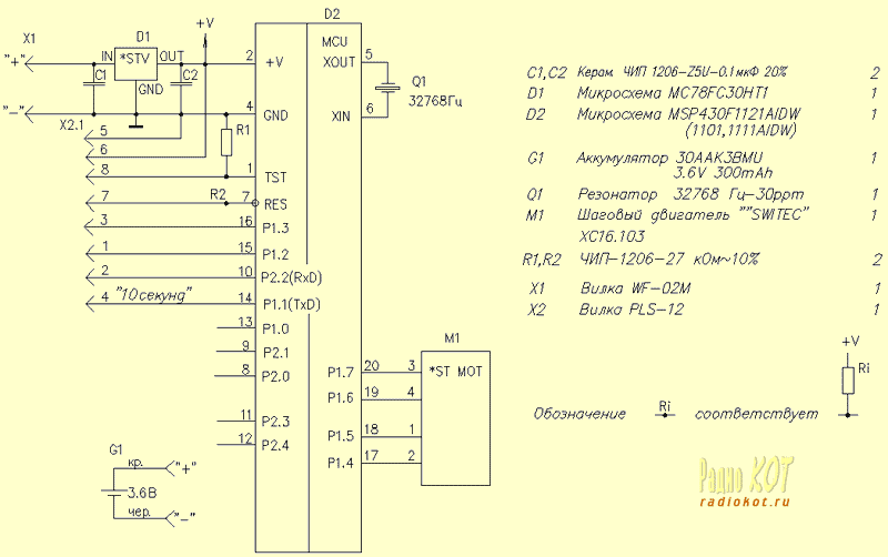

Традиционные циферблатные часы собраны с использованием шагового двигателя X16.103 от SWITEC и микроконтроллера MSP430F1121A. Для повышения продолжительности работы от элемента питания микроконтроллер находится в спящем режиме, кратковременно включаясь для обработки прерываний и движения стрелки. Шаговый двигатель X16.103 специально предназначен для создания часов в автомобильной технике. Приведение в действие часов осуществляет 16-разрядный микроконтроллер MSP430F1121A семейства MSP430 от Texas Instruments, которое отличаются чрезвычайно низким потреблением, имеет очень удобную систему команд (всего 51 команда, из которых 27 базовых), широкие возможности независимого выбора тактирования ядра и периферийных модулей. К сожалению, в любительской среде семейство MSP430 применяется слабо, а жаль. К контроллеру подключен "часовой" кварцевый резонатор частотой 32768 Гц, шаговый двигатель и кнопка "+". Питание часов осуществляется от одного элемента напряжением 3.6 В, которые потребляют в среднем 5 мкА. Частота 32768 Гц с внутреннего генератора поступает на вход 16-разрядного таймера, который каждые 2 секунды переполняется, изменяя состояние регистрового счетчика на 4. Последние 2 секунды 10-секундного интервала разбиты на два этапа. После первого интервала, длительностью 1,95 секунды вызывается движение стрелки на один шаг, длительностью 50мсек. Для коррекции положения стрелки служит кнопка "+". Так как время формирования 10-секундного интервала выбрано заведомо большим ( т.е. формируется интервал 10"000"000+20 мксек) и часы всегда отстают, можно управлять ими только одной кнопкой. В представленной ниже "прошивке" кнопочное управление не поддерживается.
Шаговый двигатель подключен к выводам напрямую. Защиту от выбросов ЭДС самоиндукции успешно выполняют встроенные диоды. Стабилизатор напряжения MC78FC30HT1 отличается очень малым (менее 1 мкА) собственным током потребления.

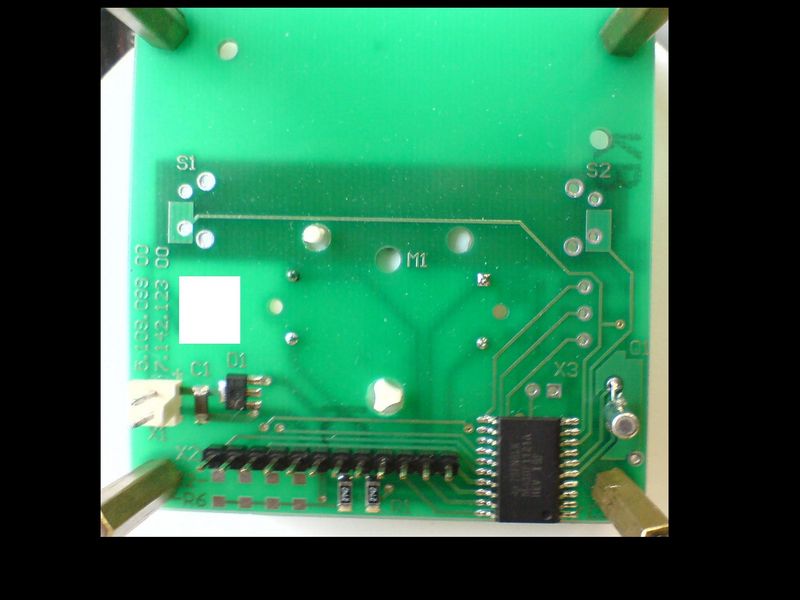

![]() Лицевая сторона платы часов. Шаговый двигатель установлен с обратной стороны, на которой более ничего нет. ![]() Автор, так же, прислал некоторые материалы, касающиеся примененного в часах контроллера. Материл довольно тяжелый, посему будет выложен после Конкурса. Прим. Кота
