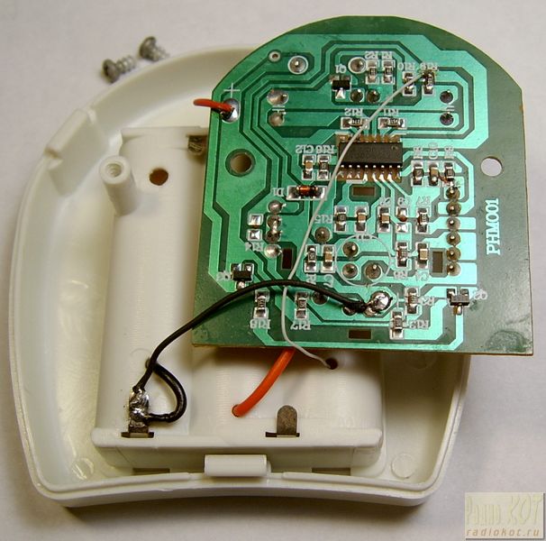

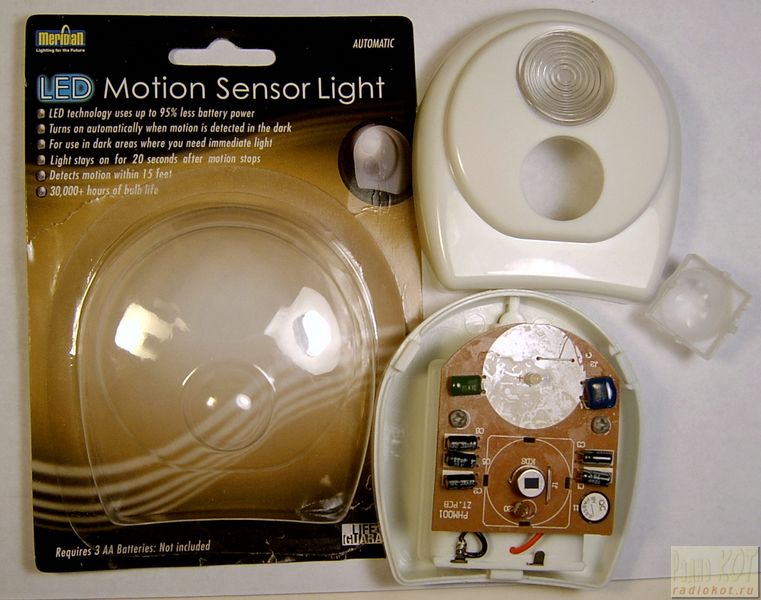

Помимо этого, в устройстве имеется фото-элемент, расположенный под линзой Френеля, который предотвращает включение светодиода, когда воркуг и так светло. Фото-элемент был удален из схемы первым делом. Работу схемы это не нарушает, т.к. в темноте сопротивление фото-элемента большое (сотни килоом) и при его отсутствии схема просто думает, что вокруг ооочень темно.

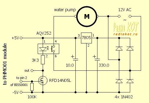

Питается устройство от 3 пальчиковых батарей. Схема выполнена на основе микросхемы BISS0001 в стандартном включении из ее даташита. Единственное отличие состоит в добавлении пары транзисторов на входе пиро-сенсора, которые работают как RS-триггер и запоминают факт регистрации перемещения. Триггер сбрасывается по-истечении 10 секунд после регистрации. Вся схема оставлена без изменений; для управления мотора фонтана сигнал снимается с вывода 2 микросхемы (тонкий провод на следующей фотографии).
Работа от батарей мне не требовалась, так как к мотору фонтана все-равно подводится 12 В переменного напряжения. Это напряжение выпрямляется диодами и стабилизируется микросхемой 7805 для питания схемы датчика. Включением и выключением мотора управляет твердотельное реле типа AQV252, которое может коммутировать как постоянный, так и переменный ток. Чтобы не нарушать работу схемы датчика, реле управляется транзисторным ключем с высоким входным сопротивлением. Транзистор ключа выбран с большим запасом по току для возможности коммутации других нагрузок, подключаемых к клемме "out".
Дополнительно установленные детали смонтированы в батарейном отсеке устройства.

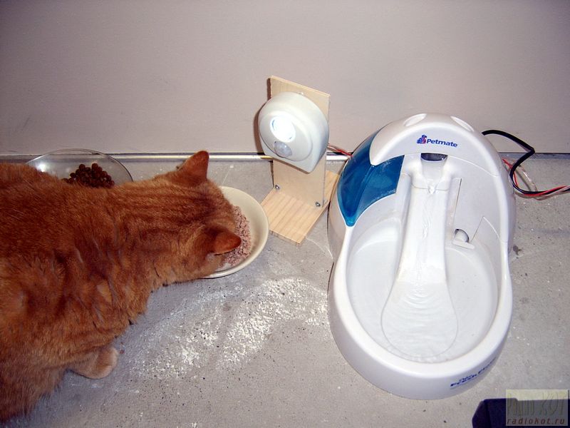

После описанной доработки сенсор установлен вблизи фонтана и реагирует на кота с расстояния порядка 3 метров (а на меня так и со всех 5-ти). За это время он успевает напиться, а если нет, то фонтан включися опять при его шевелении. Одновременно, коту подсвечивается часть его "столовой". Может это кошкам и не нужно, но мы заодно по свету в темноте знаем, что кот там. Ведь как говорил Джеймс Бонд 007: "Информация продлевает жизнь"!
