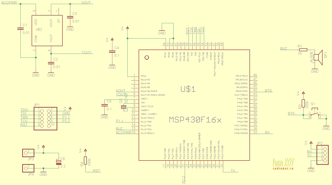

Схема устройства:

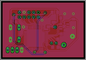

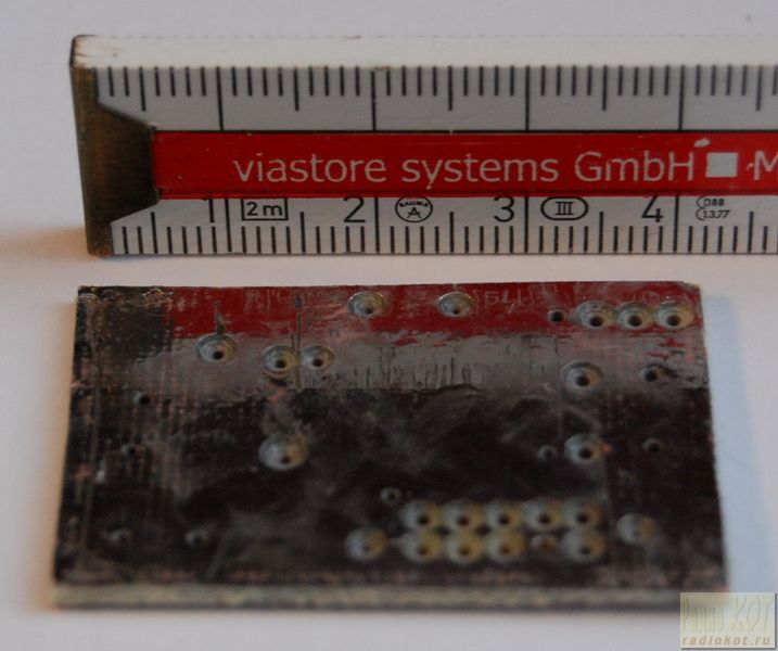

Печатная плата:

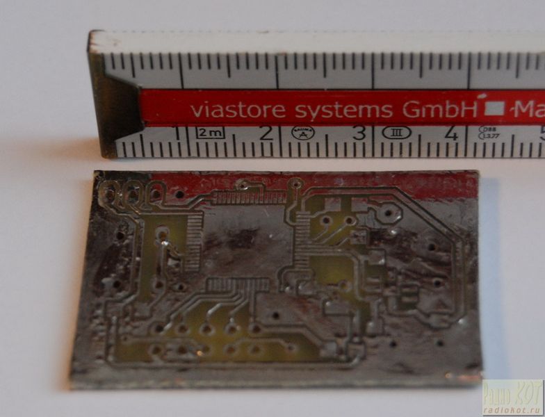

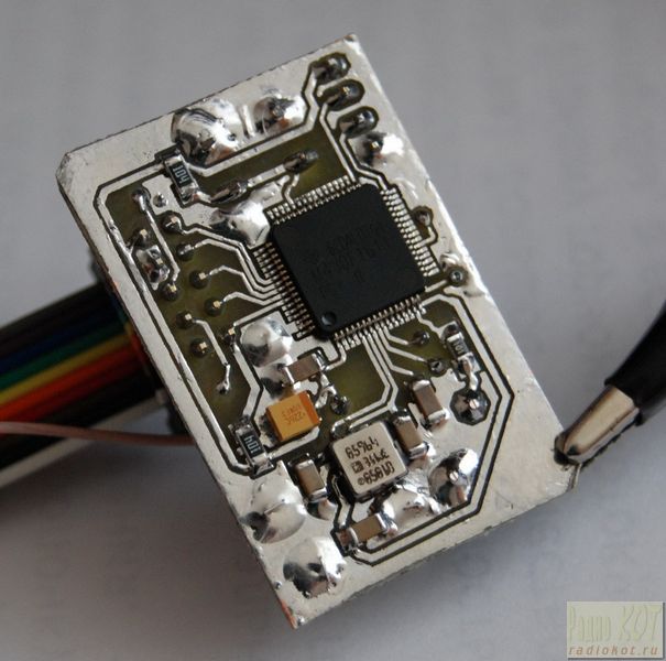

Фото готовой платы без монтажа и с монтажом:
Плату я изготавливал классическим ЛУТом, при этом верхний слой перед травлением полностью закрасил лаком, изолированные отверстия высверлил сверлом большого диаметра. Проводники верхнего слоя заменены перемычками, сам же он является земляным полигоном, переходные отверстия запаиваются проволокой.
Питание устройства у меня сделано от ионистора, но можно использовать батарейку на 3В.

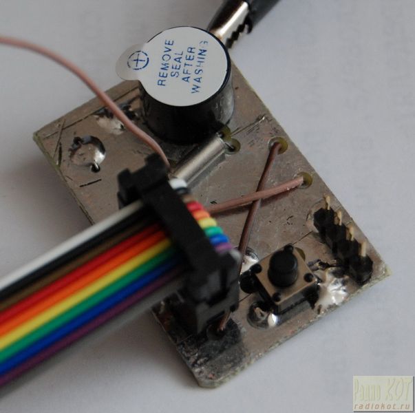

Часы не имеют собственного индикатора и органов управления кроме одной кнопки (о ее назначении расскажу дальше). Все настройки осуществляются с компьютера при помощи специальной программы.
На разъем JP1 выведены сигналы JTAG и BSL для программирования и отладки. Для соединения платы будильника с компьютером служит разъем JP2. Необходимо использовать преобразователь уровней 3V TTL <-> RS232.
Параметры работы UART: 2400b, 8N1.

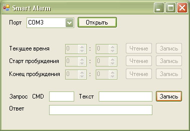

К будильнику прилагается программа, которая немного упрощает общение с устройством, она выполняет подсчет контрольной суммы и другие сервисные функции. В планах сделать вариант более дружелюбный к пользователю, пока же доступна отправка и получение только сырых данных.

Также, при обмене данными с компьютером, необходимо держать кнопку нажатой, это действие выводит процессор из спящего режима для возможности коммуникации. Если быть точным, процессор принимает пакеты со стороны ПК, но ответить может только после выхода из спячки (нажатия кнопки).
Прошивку микроконтроллера можно выполнить с помощью JTAG-отладчика, или встроенного загрузчика через COM-порт (ключевые слова для поиска "BSL loader").
Микроконтроллер, использованный в устройстве, проще всего заказать у производителя в качестве образца (за подробностями - на форум), акселерометр можно использовать любой, более-менее подходящий по параметрам (у меня долго валялся ADXL311 в ожидании своего часа). Конденсатор C6 - танталовый, пищалка со встроенным генератором, кварц часовой, на 32768 Гц.
