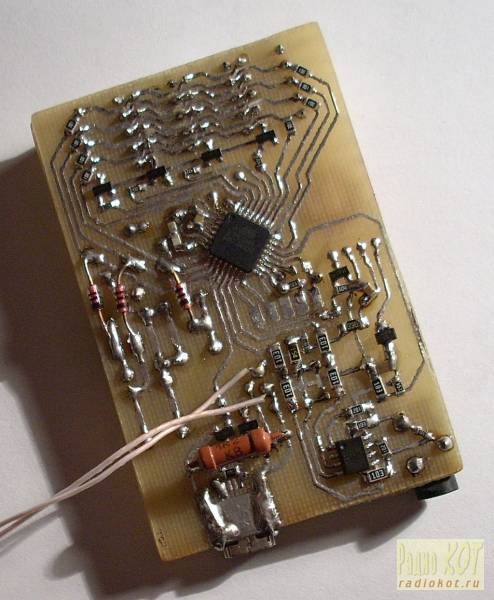

Предлагаемое устройство является своеобразной копией нескольких коммерческих аппаратов, а именно таких как «Альфария», «Доктор ТЭС» и «Трансаир 05».
В схеме используется широко распространённый микроконтроллер ATmega8-8SU (в планарном корпусе, применение версии в DIP-корпусе НЕ ПРЕДУСМОТРЕНО!)
В качестве дисплея используется 4 семисегментных индикатора с общим катодом (прошивки под общие аноды нет, но автор готов её сделать при необходимости).
 Питание схемы осуществляется от АКБ Ni-MH (или Li-ION) с номинальным напряжением 3.6в. В качестве повышающего преобразователя в схеме применён DC-DC преобразователь, управляемый МК. В конструкции предусмотрена зарядка АКБ от USB (5в). Так же имеется спящий режим (режим, когда устройство «выключено»), что удобно с точки зрения экономии заряда АКБ, т.к. есть функция автовыключения. Наличие механического выключателя питания чисто опционально, потребность в нём может возникнуть лишь в случаях, когда предполагается длительное хранение.
Схема не нуждается в настройке и при правильной сборке и намотке трансформатора T1 начинает работать сразу.
ВНИМАНИЕ. На плате в цепи затвора VT8 имеется перемычка между VT8 и DD1, при программировании МК её быть не должно. Она паяется только после того, как МК запрограммирован и проверена работоспособность программы.
Намоточные данные трансформатора указаны на принципиальной схеме. В качестве транзисторов VT1-VT4, VT6, VT7 используются BC817-25, в качестве VT5 BC807. В качестве VT8 можно применить BSS138 или аналогичный N-канальный MOSFET, так же можно применить биполярный NPN транзистор, но для этого нужно исключить R25, а вместо перемычки установить резистор 2.2кОм. Диоды VD1-VD3 КД522 или 1N4148. Диод VD4 любой малогабаритный диод Шоттки с обратным напряжением не менее 50В и прямым током не менее 25мА. В качестве разъёма X1 удобно использовать аудиоразъём mini-JACK 3.5мм.
            После монтажа всех компонентов на плату (за исключением перемычки между затвором VT8 и DD1) производится программирование DD1 внутрисхемным программатором. Питать схему при этом лучше от АКБ, либо от самого же ПК (USB). Иначе есть вероятность вывести из строя порты ПК и МК.
Для прошивки автор использовал программатор PonyProg ( https://www.lancos.com/prog.html ). Напомню, что при работе с PonyProg сначала нужно откалибровать программу, затем прочитать (!) фьюзы, загрузить прошивку (HEX), прошить (Write Device), опять открыть вкладку с фьюзами, установить их (как именно см. ниже), записать. Для удачной прошивки МК рекомендуется следовать этой последовательности.

            После прошивки отсоедините программатор и подайте питание на схему. На индикаторе должно отобразиться приветствие «-HI-» и далее сообщение «STOP». Это говорит о том, что МК прошился и программа запустилась.
            Далее можно установить перемычку между затвором VT8 и DD1 и попробовать включить устройство в режим стимуляции по программе 02 (см. Инструкцию по эксплуатации). Если при запуске процесса стимуляции на дисплее отображается сообщение «Err.1», то это означает, что у вас не правильно работает DC-DC преобразователь, проверьте трансформатор, фазировку обмоток, VT8, VD4, R30, R31, R21, DA1, C6, C11, C13, C14. При нормальной работе на катоде VD4 должно присутствовать напряжение около 25В.
Если сообщение об ошибке не выводится и по дисплею передвигается «чёрточка» то можно переходить к тестированию выхода. Для этого подключите на выход X1 резистор сопротивлением порядка 30-40 кОм и подключите параллельно осциллограф. Увеличивая ток (см. Инструкцию по эксплуатации), проконтролируйте наличие биполярных импульсов. Смысл в том, что бы проконтролировать работы обоих плеч выходного каскада (DA1). Уровни положительного и отрицательного импульса должны быть одинаковыми, а величина не ниже 20В (при установке величины тока примерно в среднее положение).

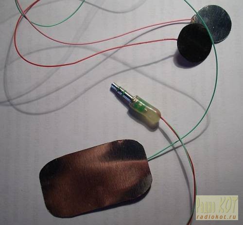

В данном стимуляторе используется два вида электродов. Один из них в виде клипсов на уши, а второй в виде одного электрода на лоб и двух электродов, которые крепятся за ушами на поверхности головы на уровне мочек ушей.
Электроды лучше изготавливать из металлов не подверженных коррозии или хотя бы имеющих такое покрытие.
ВНИМАНИЕ! Для каждого из режимов требуется применять свой вид электродов (см. Инструкцию по эксплуатации).
