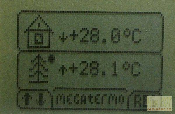

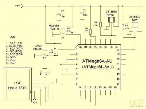

Все началось с того, что мне в руки попал дисплей от народной Нокии 3310, а вернее его китайский аналог. И доэкспериментировался я с ним до термометра, поскольку решил попутно позаниматься с термодатчиками DS18b20. В результате получился домашний термометр, который кушает мало энергии, умеет показывать температуру в комнате и на улице, запоминать и показывать по необходимости максимум и минимум за период измерения. И все это с картинками !
Измерение температуры делается раз в 15 секунд, по таймерному прерыванию. После измерения информация выводится на дисплей, и микроконтроллер уходит в режим Idle. В любой момент времени можно нажать кнопку S1 для просмотра зафиксированных максимумов и минимумов для внутреннего и наружного датчиков. При нажатии S2 максимумы и минимумы будут сброшены на текущие показания температуры. В исходном состоянии на дисплей слева от показаний могут выводиться стрелки, которые указывают на изменение температуры в сравнении с предыдущим измерением. Появление смайлика в правом верхнем углу указывает на то, что сейчас идет процесс снятия показаний с датчиков температур и вывод обновленной информации на дисплей.

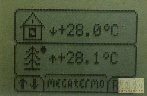

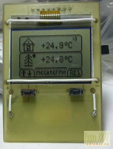

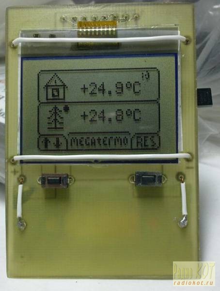

Левая кнопка - показать максимумы и минимумы, правая - сбросить максимумы и минимумы на текущие показания. Под дисплей я подложил отрезок листа белой бумаги - так картинка смотриться лучше. Справа виден датчик, который должен висеть на улице.
Внутренняя температура понизилась, внешняя - повысилась. В такую жару куры несутся вкрутую !
Просмотр максимумов и минимумов. Немного кривовато получилось :)

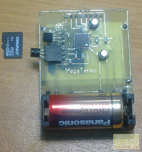

Вид сзади. Программа разрабатывалась на Bascom AVR, использовалась немного доработанная библиотека для дисплея Nokia3310:
Картинки рисовались в программе FastLCD. Символы делались в экселевском генераторе символов. Схема питается от трех вольт. В режиме Idle схема употребляет 0.4мА с микроконтроллером Atmega8a-pu (au), и 0,6 мА с микроконтроллером Atmega8-16PU (но работа его от трех вольт не гарантирована). При измерении температуры ток возрастает до 2,5 мА. Повышать питание выше трех вольт не рекомендуется, ибо чревато для дисплея. Я запитал схему от элемента питания CR123A (от фотоаппаратов). Часть третья, обучающая.
