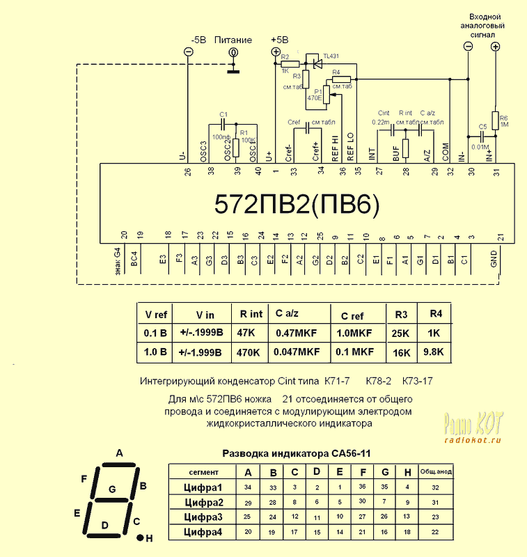

Предлагаемая схема цифровой индикации в основном соответствует рекомендованной производителем. Схемотехника и комплектующие выбирались для получения максимальной точности и стабильности измерений.
Схема ЦИ
В качестве источника опорного напряжения использован внешний прецизионный К142ен19(TL431,LM431). Это позволило довести диапазон изменения напряжения питания +-3.5 +-5.5В без потери точности измерений. Т.к. схема используется для измерения напряжений,симметричных относительно общего провода,выбрано двуполярное питание. Номиналы деталей,указанные на схеме,оптимальны ,и менять их не желательно. Например,увеличение тактовой частоты приводит к смещению величины измеренного напряжения на 2 единицы; а изменение параметров интегрирующей цепи-к заметной нелинейности между фактическим и индицируемым напряжением. Типы конденсаторов указаны на схеме; при снижении требований к точности измерений можно использовать конденсаторы и других типов и меньших геометрических размеров,даже типа КМ5 или КМ6. Печатная плата разделена на две части-собственно микросхема и индикация,для уменьшения размеров и возможности использования разных индикаторов. На плате предусмотрены места для установки стабилитронов и нагрузочныых резисторов при напряжении питания более +-5вольт. Для индикации положения десятичной точки на плате индикатора припаиваются чип-резисторы,их номинал-210 Ом для СД индикаторов, или 2-5Мом для ЖК. Для облегчения подбора номиналов резисторы R3-R4 составлены из двух последовательно включённых резисторов.
