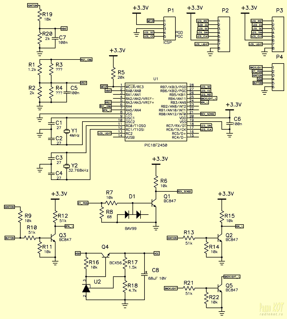

Очень не хотелось что-нибудь резать в стандартной проводке и поэтому сигнал для тахометра поступает с трансформатора тока. Этот трансформатор висит на одном из проводов идущих от ЭБУ к катушке зажигания. Да, у моей машины инжекторный двигатель. Кто-то может скажет, опрашивал бы ЭБУ через OBD и получал бы все что надо! Я сначала попробовал пойти по этому пути, но застопорился с разбором получаемых данных. Программы диагностики показывали вроде правильные данные: температура, напряжение, обороты. Только проблема где эти данные в пакете. Для моего контроллера M7.9.7 в Сети есть описание пакетов, но когда я попытался пересчитать данные пакета, то для оборотов формула пересчета давала правильный результат, а для температуры — какую-то ерунду. И еще один момент, не хочу мучить ЭБУ во время движения.
Решение было принято и в итоге получилось минималистское и в тоже время довольно универсальное устройство. Контроллер PIC18F2450 был взят потому что их у меня много. Без особых усилий можно переделать программу под какой-нибудь PIC16, главное условие — наличие двух 16-битных таймеров, один для часов, другой для тахометра.
Схема устройства
Как уже отмечалось выше, главная особенность — это трансформатор тока в качестве датчика. Я взял катушку фильтра индуктивностью 10мГн производства SUMIDA. Сердечник у этой катушки ферритовый, поэтому импульсы на выходе слабенькие и коротенькие, со стальным сердечником будет лучше. Короче, можно взять любую катушку или трансформатор с замкнутым сердечником. На коллекторе Q1 должны быть импульсы при работающем двигателе. Если импульсов нет — увеличить номинал R8 или поменять полярность обмотки трансформатора тока.
Чтобы установить транформатор тока, надо разъединить его сердечник и пропустить провод катушки зажигания рядом с обмоткой трансформатора и снова соединить сердечник. Таким образом получаем трансформатор тока у которого первичная обмотка состоит из провода идущего к катушке зажигания, а вторичная намотана на каркасе.

Тахометр способен измерять обороты до 65535 об/мин. В моем случае не потребовался ни делитель, ни умножитель входных импульсов. При желании можно изменить коэффициент пересчета.
Так как в устройстве есть часы, питание должно быть подано постоянно, но при выключенном зажигании ток потребления должен быть минимальным. Посмотрел по характеристикам, какие-нибудь LM1117 жрут как слоны, до 10 мА. Поэтому навертел схему на TL431 и транзисторе и … ничего не выиграл! Контроллер с дисплеем при выключенном зажигании потребляет 200 мкА, а схема со стабилизатором 5 мА. Ну ладно, не так уж и много.
Теперь несколько слов о вольтметре. Опорное напряжение АЦП задается делителем R1-R2 и должно быть 2,048 В. Резисторы R3-R4 предназначены для подстройки опорного напряжения. Если напряжение питания ровно 3,3 В и точность резисторов R1,R2,R19,R20 хорошая, вольтметр не требует настройки. В моем случае так и было, сразу получил правильные результаты.

Немного о прекрасном. Чудесная голубая подсветка поначалу включалась при включении зажигания, а при выключении гасла. Экземпляр на фото был так и сделан сначала, но это оказалось неудобно, ночью остановился, выключил зажигание, панель приборов подсвечивается, а часы нет — неудобно. Пришлось добавить транзистор Q5 и пару резисторов R21-R22. Теперь подсветка тахометра включается и гаснет одновременно с подсветкой всей панели приборов. Скажу по секрету, хотел запитать подсветку через ШИМ, чтобы регулировать яркость, именно поэтому использован вывод RC2 контроллера, который является выходом ШИМ, да потом решил не мучиться.
