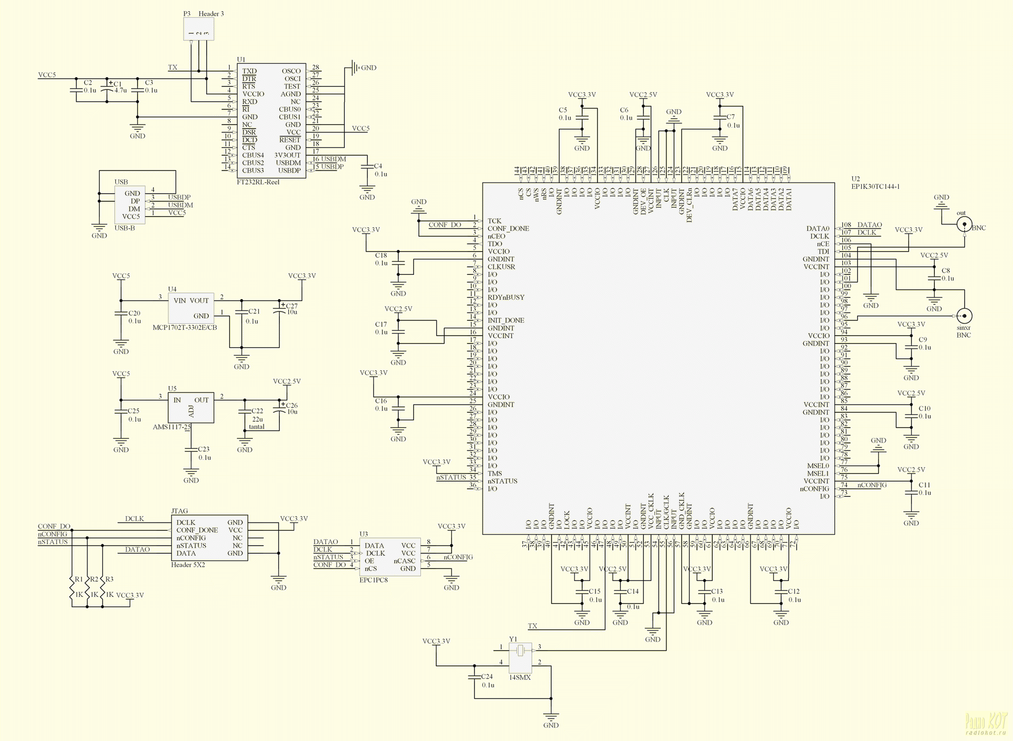

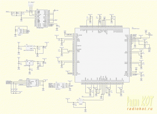

Принципиальная схема.
Принципиальная схема генератора приведена на Рис. 1.
Для связи с ПК применялась микросхема FT232RL. За основу генератора взята микросхема компании ALTERA ACEX1k EP1K30T144-1. В основе задачи необходимо было получить импульсы длительностью 10 нс. С этим расчетом микросхема тактируется кварцевым генератором 100 МГц. Выходной сигнал сформирован методом прямого цифрового синтеза (DDS). Подключение к устройству осуществляется по USB порту ПК, но обмен данными происходит как по COM-порту благодаря чипу FTDI. Все управление происходит из управляющей программы.

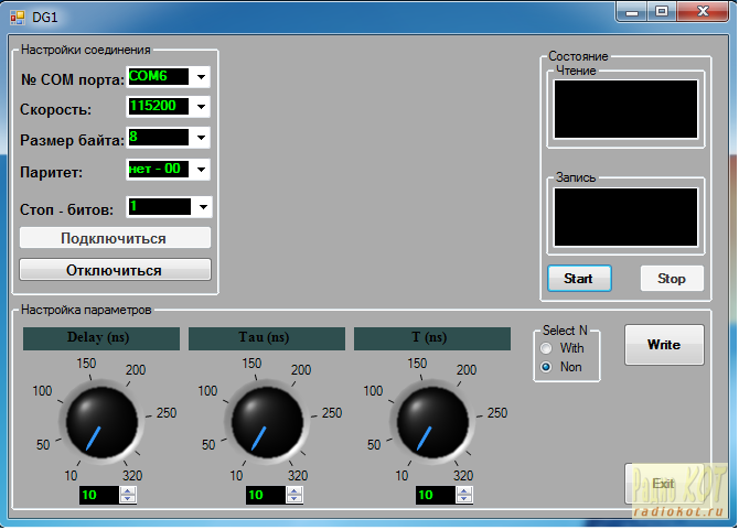

Управляющая япрограмма.
Для подключения генератора к ПК была написана управляющая программа на C#. Программа прошла проверку на Windows XP и Windows 7. Правда не до конца реализована инициализация устройства. Передача,как уже говорилась выше, осуществляется по COM-порту. Скорость передачи 115200 бод, по 8 бит, без проверки бита четности.
На Рис. 4 изображено окно управляющей программы.
Для работы с генератором потребуется наличие библиотек для работы с FTDi чипами. Подключение к устройству происходит нажатием соответствующей кнопкой "Подключиться", предварительно выбрав соответствующий появившийся новый COM-порт . Необходимая длительность и период задаются круглыми кнопками Tau и T. Задержка регулируется кнопкой Delay. Имеется режим выбора с конечным или бесконечным числом импульсов (Select N). Запись данных в генератор осуществляется кнопкой Write, кнопка Start дает команду на запуск генератора, Stop - соответственно останавливает его.

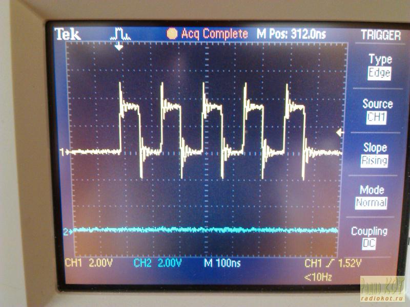

В заключение добавлю снятые осцилограммы работы генератора в разных  режимах.
На рисунке ниже изображена генерация 50 MHz.
 На Рис.6 изображена работа в постянном режиме с длительностью 100 нс и периодом 150 нс.
 На Рис.7 изображена работа в постянном режиме с длительностью 200 нс и периодом 300 нс.
 На Рис.8 изображена работа в постянном режиме с длительностью 50 нс и периодом 150 нс.
 На Рис.9 изображена работа в постянном режиме с длительностью 200 нс и периодом 500 нс.
На Рис.10 изображена работа в режиме генерации 5-ти импульсов с длительностью 80 нс и периодом 160 нс.
