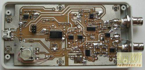

Принципиальная схема. Принципиальная схема генератора приведена на Рис. 1. Рис.1. Сигналы шины USB непосредственно поступают на входы микроконтроллера ATtiny2313 (U1) который обеспечивает обмен данными и управление узлами генератора. Как уже было сказано, в качестве основы генератора используется микросхема AD9834, которая подключена к микроконтроллеру через последовательный интерфейс SPI. Для обеспечения стабильности и получения максимального качества синтеза выходного сигнала, эта микросхема тактируется интегральным кварцевым генератором частотой 50МГц (U9). Печатная плата. Прежде чем перейти к описанию печатной платы, приведу несколько соображений, касающихся использованного при разработке подхода:

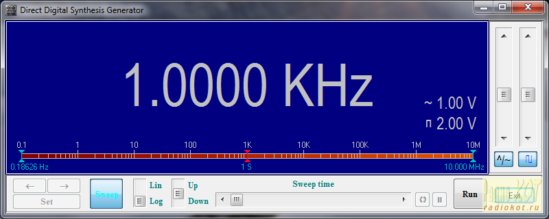

Исходя из этого, при разработке печатной платы устройства одна сторона (Bottom) была использована для сплошной металлизации (“грязная” и “чистая” шины земли) а межсоединения были выполнены на стороне компонентов (Top), причем те соединения, которые не удалось развести печатными проводниками, сделаны монтажным проводом. Рис.2. Управляющая программа. Для работы совместно с описываемым генератором была разработана управляющая программа, обеспечивающая функционирование генератора как в режиме генерации сигнала с фиксированной частотой, так и в качестве генератора качающейся частоты (ГКЧ). Программа написана на Delphi 7 и проверена на Windows XP и Windows 7. В процессе работы программа не изменяет реестр Windows и не требует для своей работы каких-либо дополнительных файлов или библиотек. Программа находится в файле 01.zip. На Рис.3. приведено окно программы в режиме генератора фиксированной частоты. Рис.3. Необходимое значение частоты генерации можно установить несколькими способами: щелчком левой кнопки мыши, установив ее указатель на нужный участок псевдологарифмической шкалы; передвинув мышью курсор в нужную позицию; используя кнопки [<-] [->] или кнопку [Set]. Последний способ обеспечивает наиболее точную установку частоты, кроме того, он позволяет установить любую возможную частоту генерации, в том числе находящуюся вне пределов шкалы. С правой стороны расположены регуляторы амплитуды выходного сигнала, а также кнопки выбора формы выходного сигнала и разрешения выдачи сигнала прямоугольной формы. Следует отметить, что примененный способ регулировки амплитуды выходного сигнала прямоугольной формы не позволяет выдавать сигнал, меньший определенной величины (формально – менее 1.6В, реально – менее 1В). Этот факт отображается красным цветом величины амплитуды прямоугольного сигнала менее 1.6В. Для запуска генератора необходимо нажать кнопку [Run]. Окно управляющей программы в режиме ГКЧ показано на Рис.4. Рис.4. Диапазон изменения частоты задается на логарифмической шкале двумя дополнительными курсорами, которые можно передвигать с помощью мыши. Закон изменения частоты может быть выбран как линейным, так и логарифмическим; изменение частоты может быть от меньшей к большей, от большей к меньшей и попеременно. Время развертки может быть установлено от 1 до 100 секунд. Имеется возможность сброса текущего цикла развертки и временной остановки (паузы). Запуск генератора, как и в предыдущем случае, осуществляется при помощи кнопки [Run]. Проверка работоспособности и регулировка. Внимание! Считаю необходимым предупредить, что манипуляции с шиной USB вы производите на свой страх и риск. Хотя шина USB достаточно хорошо защищена от повреждений, а устройство не содержит узлов, способных вывести используемый компьютер из строя, вероятность такого исхода все же существует. Автор не несет никакой ответственности за последствия, наступившие в результате манипуляций, связанных с отладкой и использованием устройства. Проверку работоспособности генератора рекомендуется проводить в такой последовательности:

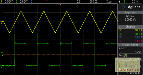

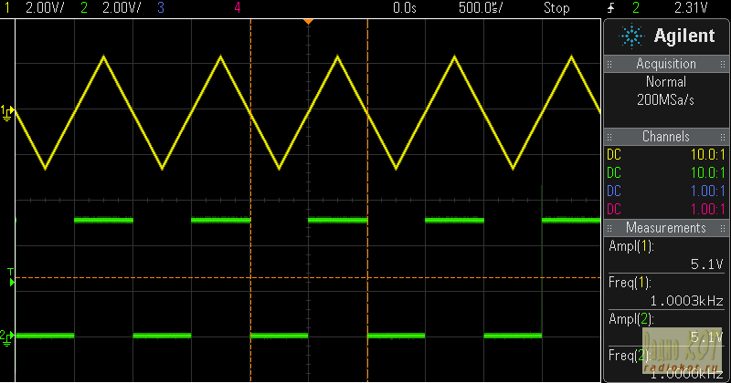

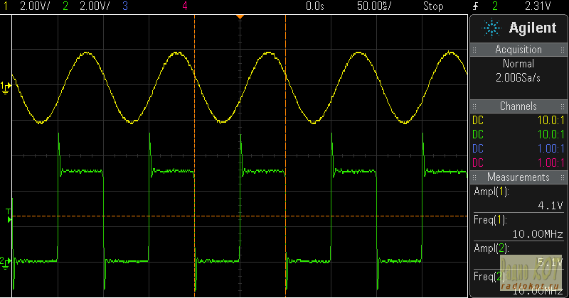

Отсутствие разделительных конденсаторов в тракте выходного сигнала позволило реализовать простой способ точной регулировки амплитуды выходного сигнала с использованием вольтметра постоянного напряжения, имеющегося в лаборатории каждого радиолюбителя. Для регулировки по этой методике необходимо запустить управляющую программу в режиме генерации сигнала с фиксированной частотой и при помощи кнопки [Set] задать значение частоты 0(ноль) Гц. После этого кнопка [Run] перейдет в ненажатое положение, а регуляторы амплитуд – в максимум. Кнопки выбора формы сигнала и разрешения выдачи меандра перейдут в нажатое положение. Далее следует нажать кнопку [Run]. Если все было сделано правильно, на выходах генератора установятся постоянные напряжения, соответствующие максимальным амплитудам выдаваемых сигналов. При помощи подстроечных резисторов R25 и R32 следует отрегулировать эти напряжения таким образом, чтобы на выходе канала синус/треугольник было напряжение 2.55В, а на выходе канала меандра 5.10В. Система команд и пример управления работой генератора. Для тех, кто решит написать собственную управляющую программу генератора или использовать его в составе измерительного комплекса, приведу описание системы команд управления генератором. Основной целью разработанной системы команд было уменьшение объема передаваемых данных в процессе работы генератора в режиме ГКЧ.
