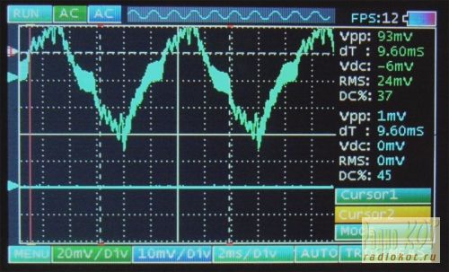

Работа с прибором. Для управлением прибором используется 6 кнопок, 5 для навигации по меню, и 1 для включения/выключения, выключается прибор по длительному нажатию на эту кнопку. Остальные кнопки это "стрелки" и кнопка ОК. Меню прибора состоит из вверхнего и нижнего ряда кнопок, на кнопках MENU, DIVA, DIVB, TRIG, MEAS есть подменю в которых можно настроить те или иные режимы работы осциллографа. Подменю открываются поверх осциллограм, для чего была продумана система графических объектов "на отссечение" в графической библиотеке и тщательно оптимизирован сам алгоротм отсечения как внутри, так и вне объекта. Это потребовалось что бы осциллограмма не перирисовывалась поверх меню и что бы не останавливать работу прибора на время открытия меню. Вывод осцллограмм на ЖК также очень тщательно продумывался и оптимизировался, в награду за это получили немерцающее изображение и приличное количество кадров. Не буду пдробно расписывать работу с осциллографом, как установть уровень триггера или переключить открытый/закрытый вход думаю вполне очевидно, и хотя в меню/подменю достаточно много настроек, разобраться в нем не составяет проблем за полчаса/час использования прибора. Фото работы прибора: Медленный зашумленный треугольник, возбуждение линейного стабилизатора Он же только с автизмерениями На этапе разработки, мендр 2МГц На ноге кварца, 16МГц Питание ноутбука, выход сетевого ИБП Ну вот на этом и все, спасибо за внимание.... вот черт, миской мне об голову! А главное то и забыл, двух активных участников создания прибора, которые согревали колени, и успокаивающе мурлыкали, cоздаваю уютную атмосферу разработки. Это и их разработка, за что им спасибо, и по кружке сметаны :)
