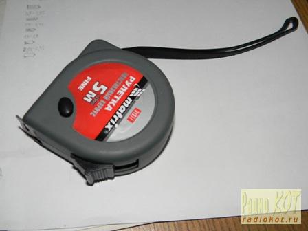

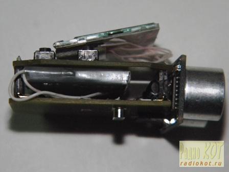

Работаю в сфере строительство (внутреняя отделка) . Много разного измерительного инструмента громоздкого и маленького дорогого .... Но всегда под рукой никогда не подводящая 5 метровая рулетка. Приходиться иногда делать замеры, без особой точности, навскидку.И решил попробовать сам собрать и подменить механическую рулетку с которой не всегда удобно мерить одному ,заодно поучиться программировать .В радио я любитель, повторить за кем ни будь схемку и не "Ученый я Кот" :).
Так вот что у меня получилось.

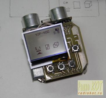

Рулетка собрана на известном и не дорогом ультразвуковом датчике HC-SR04.
Технические характеристики:
  • Напряжение питания: 5V
  • Ток покоя: < 2 мА
  • Эффективный угол обзора: < 15 °
  • Диапазон расстояний: 2 см - 400 см
  • Разрешение: 0,3 см
За основу взял корпус от 5 метровой рулетки и главное что я люблю делать все очень тонко и маленькое. Последнее время есть удобный и недорогой дисплейчик Nokia 1202. Малогабаритный, малопотребляющий,дешевый. И все вместе поместить в этот корпус.

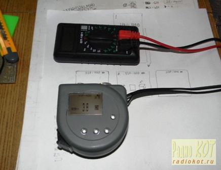

Время на постройку и программирования было ограниченно.И в программировании я только учусь! На данный момент рулетка выполняет все свои функции ,измеряет расстояние в см. В моих замерах  рулетка берет и 6 метров, но уже с большими скачками измерений.

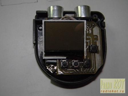

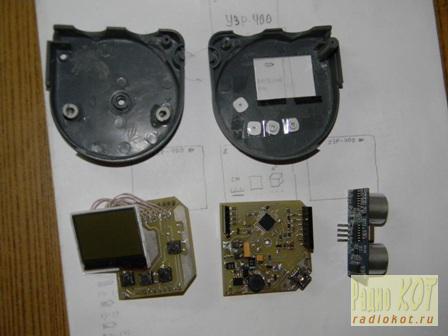

Рулетка собрана на двух платах.
1.Цифровая часть с кнопками . 2.Основная часть- преобразователь DC/DC 3v/5v и мозг всей железяки Atmega8a-au. Прошивка получилась пока для измерения расстояния .Заложено подменю для установки автоотключения. В главном меню (фото справа) 3 функции, которые я доделаю чуть позже, замер по 2 координатам ( то есть площадь изм. поверхности в см./ метр. кв.) 3-я функция по 4 координатам (общая площадь комнаты с вычетом проемов).
 Рулетка получилась удобная  и  недорогая. В приведенной схеме все детали недорогие и не дифицитные.

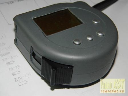

Корпус пришлось подкорректировать (чуть промахнулся с выводом кнопочек) переделывать уже было некогда.
Между платами находится аккумулятор.
И вот как бы рулетка готова, осталось наклеить сверху  обозначение кнопок и все .  Не пришлось выпиливать отверстие под зарядку через mini Usb.
Прилагаю 3-х минутное видео. Ну как бы и все. Может кому и  сгодиться .Если что не так, то я ПОКА УЧУСЬ.
