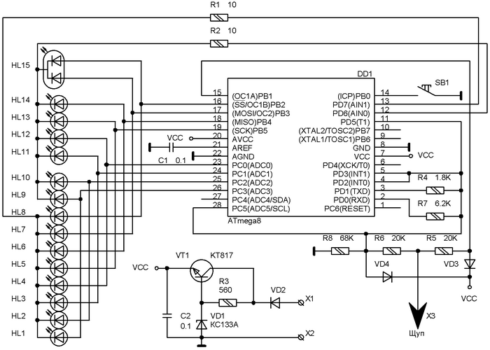

Все ингридиенты аккуратно приготовляются по нижеприведенной схеме.
Схема

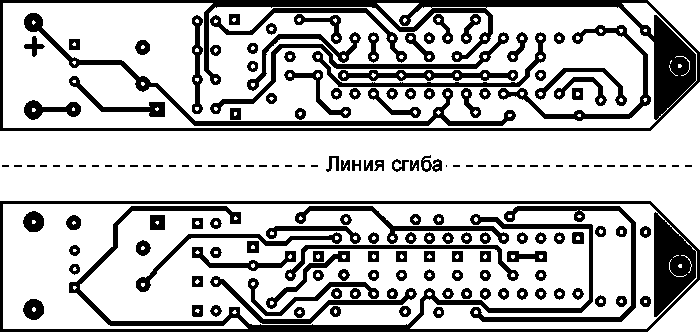

Будет острое желание проявить свою творческую натуру - можно не использовать имеющиеся папирусы с чертежами платы, а сотворить свои по образу и подобию, но для простоты лучше следовать рекомендациям на нижеследующих свитках (на эскизе размещения элементов поз. обозначения светодиодов HL1:HL10 не показаны из-за нехватки места - показаны только места их установки). Светодиод HL15 установить так, чтобы его "зеленый" кристалл подключался к выводу 16 DD1.
PCB
К "заостренному" концу платы припаивается щуп-игла, а к клеммам Х1 и Х2 на противоположной стороне - провода с крокодилами на концах (желательно разного цвета). Кстати, палочка не боится случайной переполюсовки питания крокодилов - благодаря диоду VD1 (типа 1N400x). Диоды VD2 и VD3 - любые малогабаритные, например типа КД521, КД522 и т.п. Конденсаторы - малогабаритные керамические.

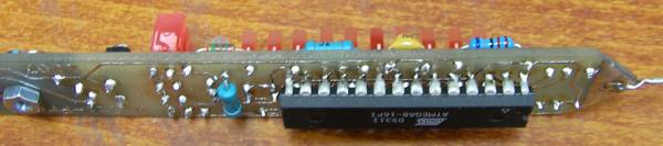

Обратите внимание, что микроконтроллер и резистор R1 устанавливаются с другой стороны платы. Все чертежи в формате GIF 600 dpi (перед печатью проверить размеры изображений в графическом редакторе!). Плата помещается в корпус от подходящего маркера, фломастера, футляра для зубной щетки и т.п. С применением SMD-компонентов и после переработки платы можно добиться вообще сильной миниатюрности (это уже для более опытных радиокотоволшебников)!
Когда все готово - следует вдохнуть в неживую суть волшебный дух. Сделать это можно при помощи подходящего магического прибора, именуемого программатор. Я делал это в готовой плате, напаяв временно к нужным выводам МК проводки (рекомендую после прошивки соединить вывод 1 с цепью VCC). Заклинания же на секретном волшебном языке Intel-HEX хранятся в обычном файле. Чтобы вышеназванное насекомое могло выполнить возложенные на него обязанности, следует скормить его Fuse-битам следующие ведические мантры: CKSEL = 0100 (все прочие не изменять - пусть останутся заводскими!). В переводе это означает: тактирование от встроенного RC-генератора 8 МГц.

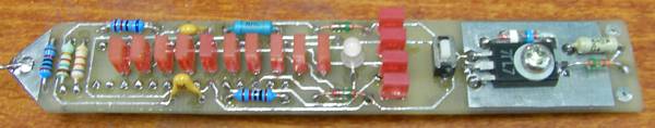

Я изготовил экспериментальный вариант этого устройства - см. фото. Там изображена несколько иная плата, т.к. первоначально узел питания был другим (без 78L05), однако испытания показали, что в этом случае минимальное напряжение питания составляет 6В, схема была изменена: микросхему напаял "навесом" на старую плату, проверил - работает, но эстетика пропала: Новую плату развел, а старую решил не переделывать и не переснимать.
Я использовал для шкалы светодиоды КИПД28Д2-К (прямоугольные). Если станете повторять - рекомендую закрасить черным маркером боковые грани таких светодиодов, т.к. без этого происходит "засветка" соседних.
