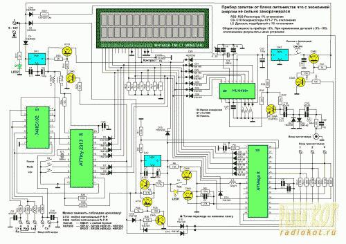

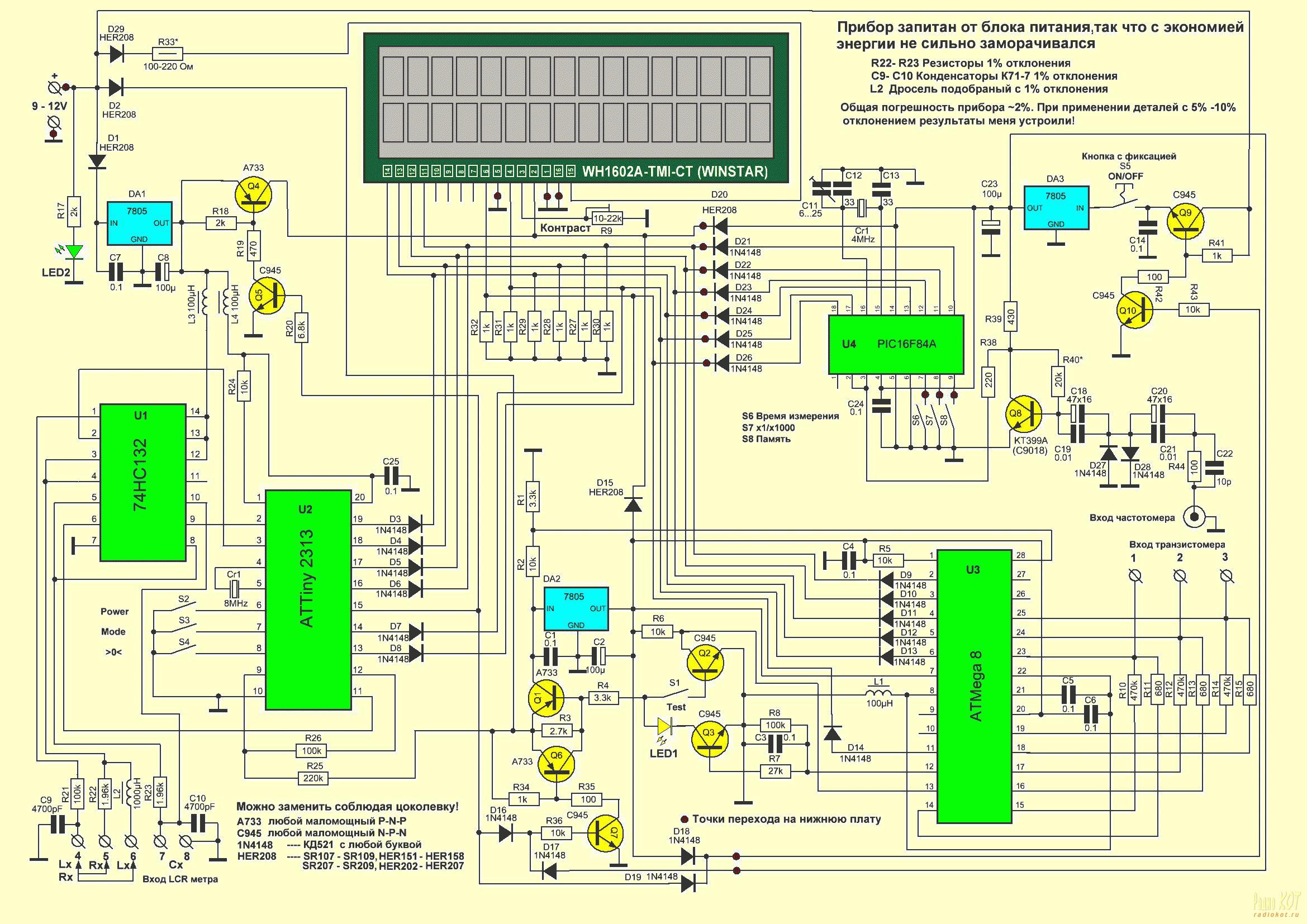

   Полазив по просторам интернета, я нашел схему такого прибора и самое главное транзистомер и LCR метр, работающих на один дисплей! (ОЩУТИМАЯ ЭКОНОМИЯ СРЕДСТВ).
   По изучав форумы, собрав все возможные прошивки и поэкспериментировав в ПРОТЭУСЕ, я выбрал лучшее и собрал этот прибор, но с учетом будущего. Хотелось еще что-то добавить, например, частотомер! После настройки прибор меня порадовал точностью и простотой измерения! Ничего не надо выставлять, вставил, нажал и получил результат! ВИДЕО https://www.youtube.com/watch?v=4m34Bou_HsY

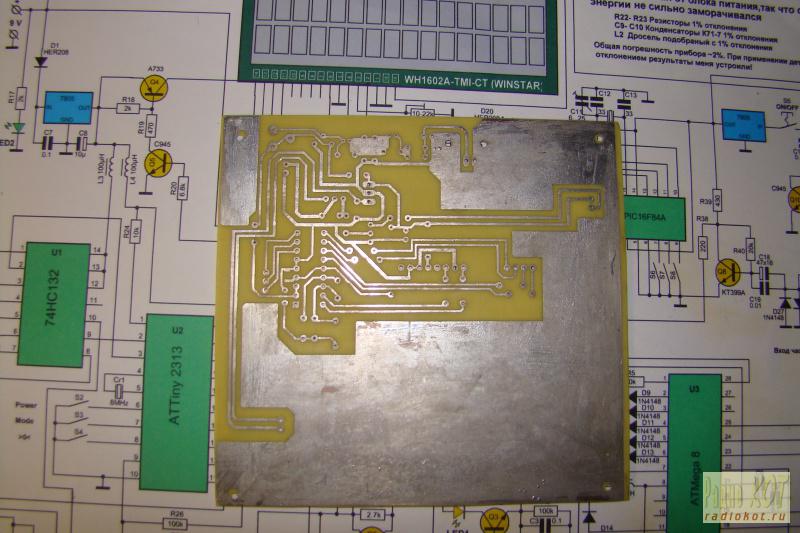

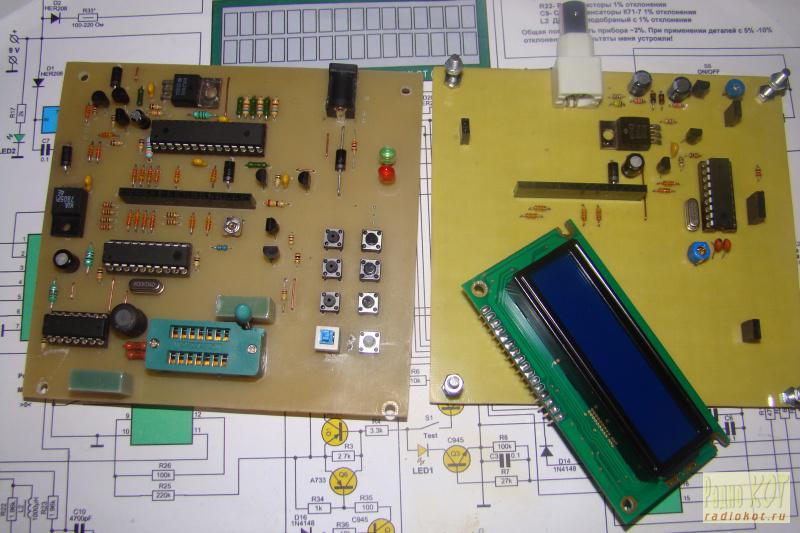

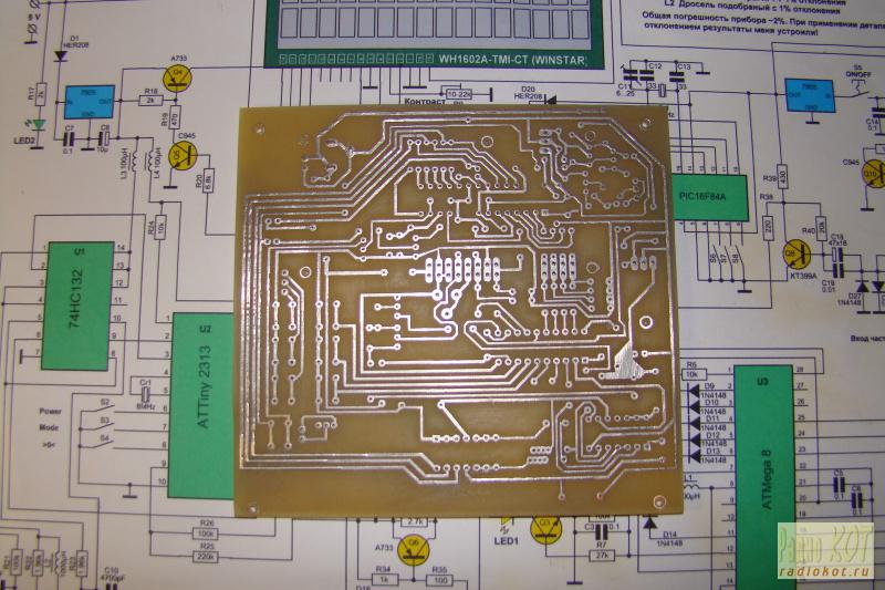

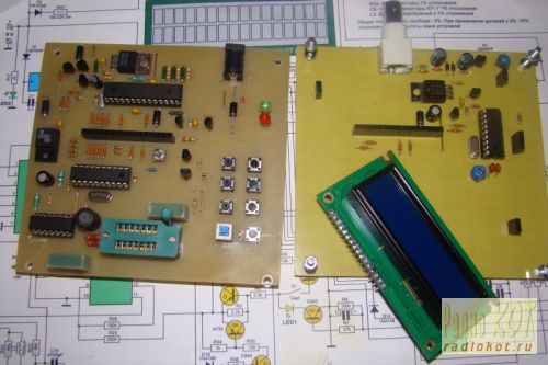

   Через некоторое время я добавил частотомер сделав нижнюю плату и переделал верхнюю, не подходила коммутация питания. Дело в том, что включать одновременно два и более приборов нельзя!
   Как видно из схемы коммутировать три и более приборов очень просто. Дисплей подключен ко всем трем приборам через развязывающие диоды, а питание на приборы подаются с помощью ключей, тем самым исключая одновременного включения нескольких.
В данном случае если включен LCR метр (он является доминирующим), то включить транзистомер или частотомер не выйдет, так как ихние ключи заблокированы питанием LCR метра. Чтобы включить транзистомер или частотомер нужно выключить LCR метр. Далее если включен транзистомер или частотомер включить LCR метр он своим питанием выключит, то что было включено!
Все кнопочки подписаны на печатке, я думаю там все понятно.

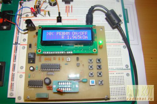

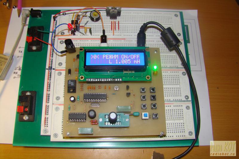

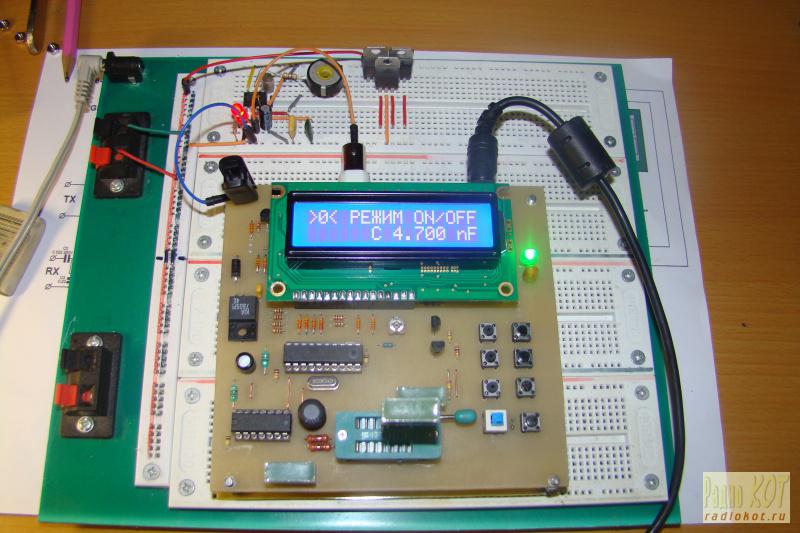

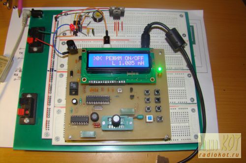

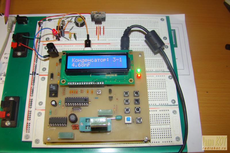

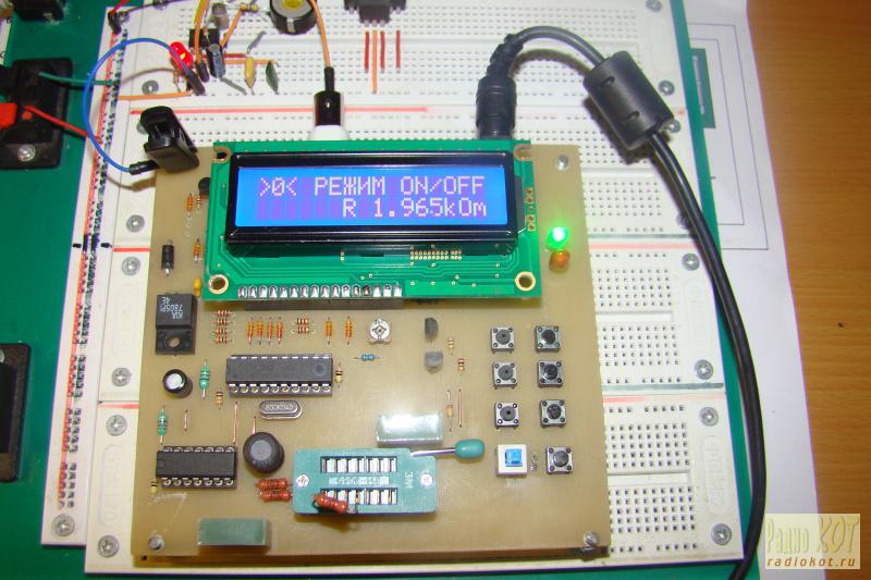

Настраивают прибор, подбирая константы в меньшую или большую сторону по радиодеталям с 0.5-1% разброса или заведомо известным точным номиналом!

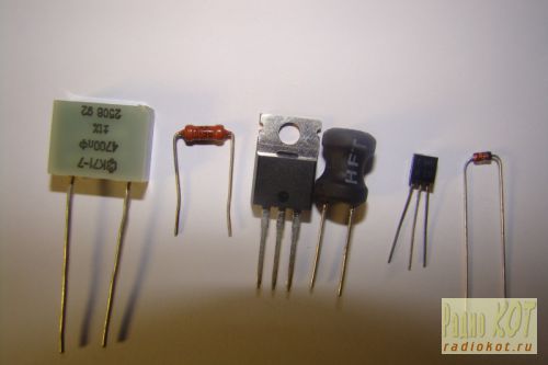

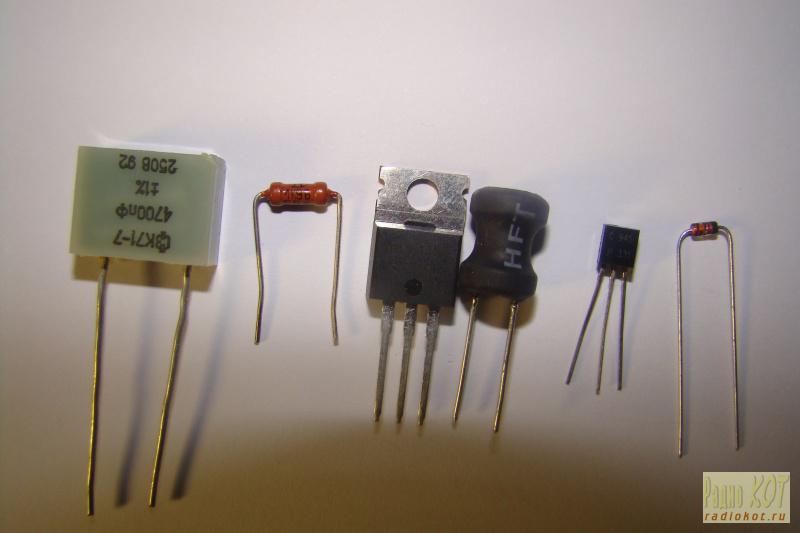

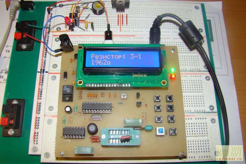

   Для теста у меня были конденсаторы К71-7 4700 пФ 1%, резистор 1.96 ком. 1% и Дроссель 1000мкГ (1милигенри) подобранный в институте.        Такие же элементы стоят в измерительных цепях прибора.

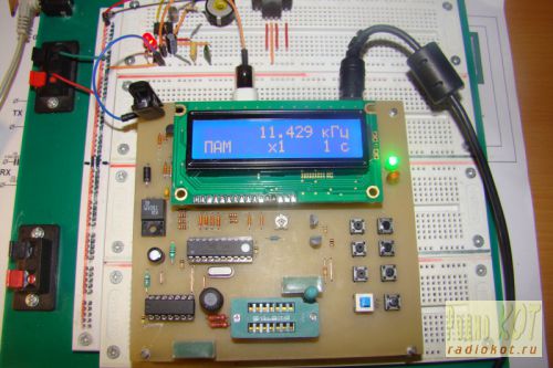

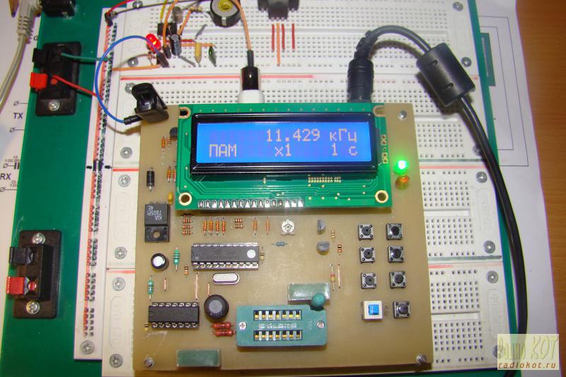

По частотомеру.
   Настройка заключается подачей образцовой частоты и подстроечным конденсатором выставить показания дисплея. Резистором R40 добиваются максимальной чувствительности прибора по напряжению. Время измерения, выбранное кнопкой S6 (0,1; 1 или 10 с), показывается в правой части нижней строки индикатора. Цена младшего разряда — 10, 1 или 0,1 Гц соответственно. При времени измерения 0,1; 1 и 10 с максимально на LCD может отображаться семь, восемь или девять разрядов, т. е. наибольшее отображаемое значение равно соответственно 99, 999.99, 99, 999.999 или 99, 999.999.9 МГц.
   Нажатием кнопки S7 показания частоты умножают на 1000. Это необходимо для считывания показаний при использовании внешнего делителя на 1000. Этот коэффициент умножения («х1″ или «х1000″) отображается в середине нижней строки. Для удержания показания, нажимают кнопку S8 («Память»). При этом на LCD фиксируется значение той частоты, которое было в момент нажатия кнопки. Его можно сохранить в энергонезависимой памяти микроконтроллера, воспользовавшись кнопкой S6, функция которой в этом случае — «Запомнить». Прежнее значение при этом стирается. Для того чтобы почитать частоту из памяти, необходимо нажать на кнопку S7. Для выхода из режима работы с памятью используют кнопку S8.

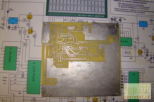

Платы перед сборкой:
Спаянные и собранные:

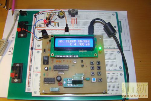

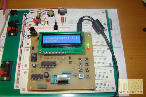

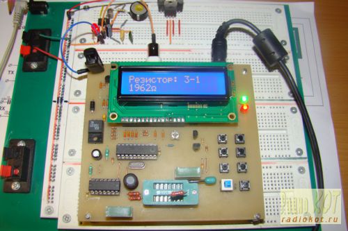

Элементы применяемые для таста.                                                        Показания LCR Метра. Индуктивность 1000мкГ(1мГ)
Показания LCR Метра. Емкость 4700 пкФ +/-1%                           Показания LCR Метра. Резистор 1.96 ком +/-1%

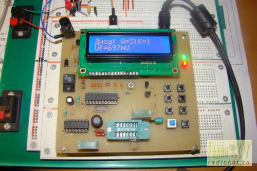

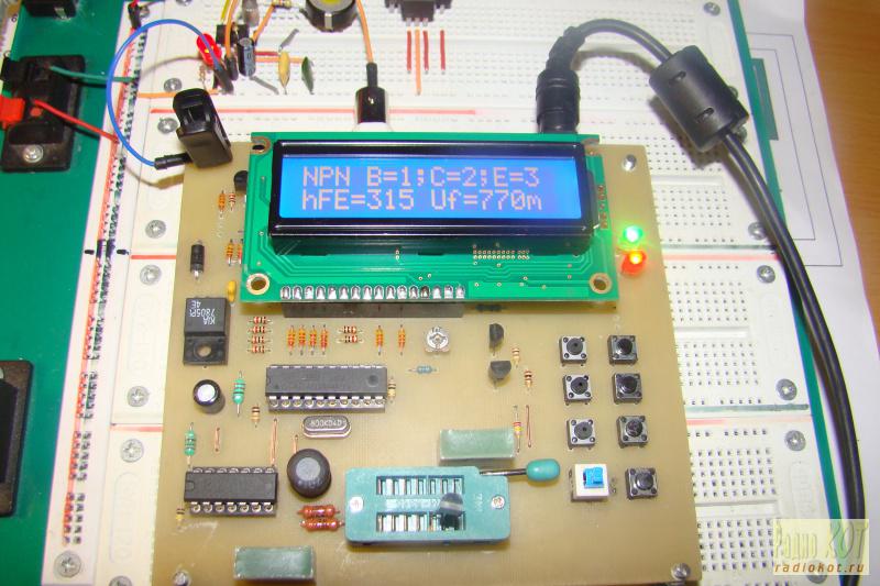

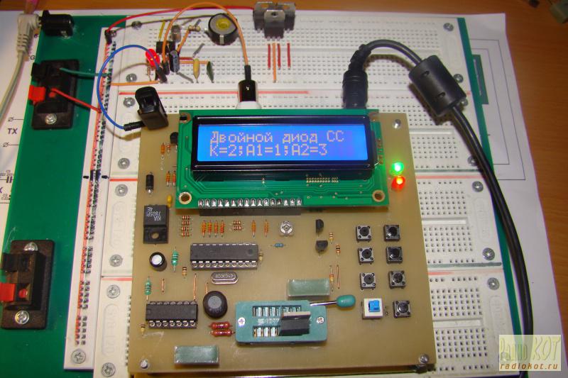

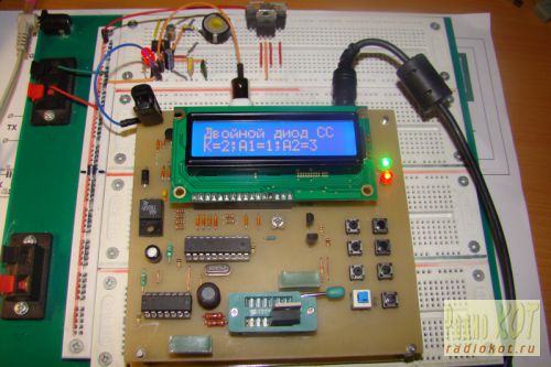

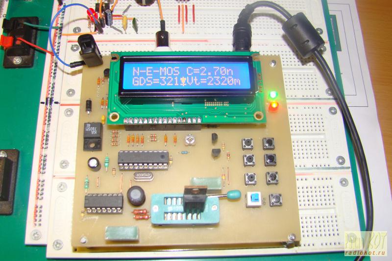

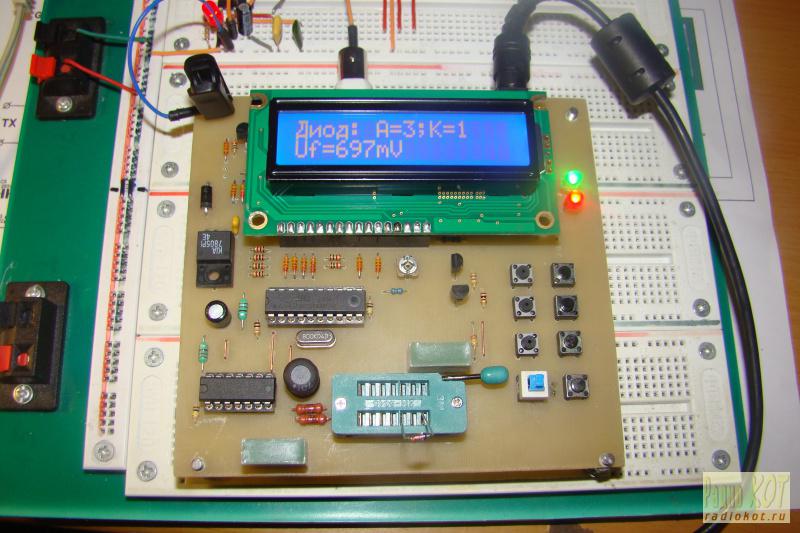

Показания Транзистомера: те же элементы.
Далее полупроводники:
И наконец частотомер, для теста которого был собран генератор на макетной плате из 555 микросхемы.
