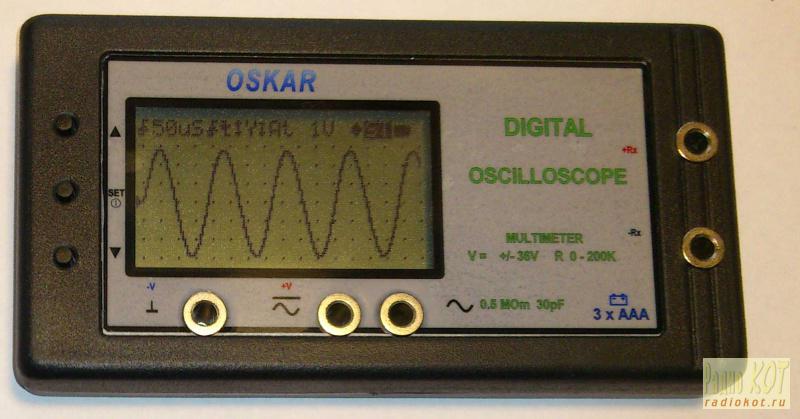

Автор: Гармаш Геннадий, gennadiy.v@gmail.com Осциллограф карманный "OSKAR" - это универсальный радиоизмерительный прибор. Предназначенный для испытания и настройки радиоаппаратуры в полевых условиях, авто-электроники, радиолюбителей, наладчиков.

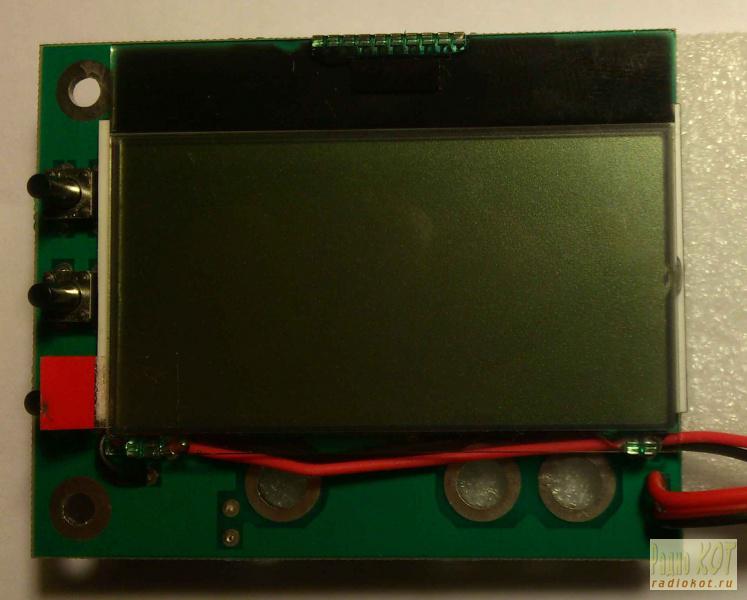

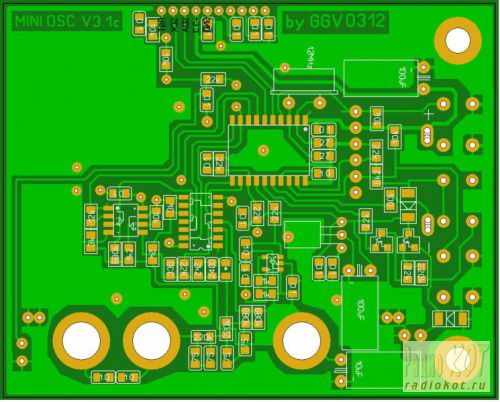

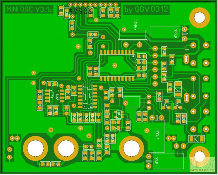

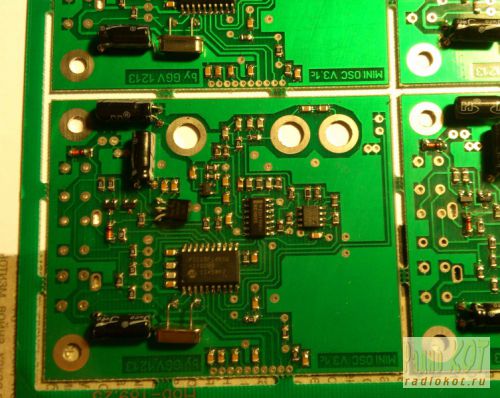

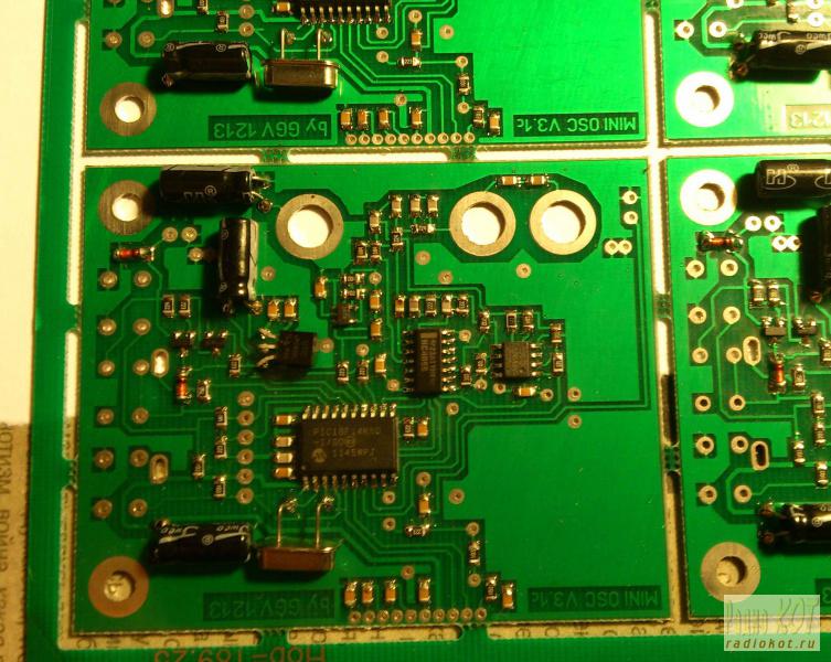

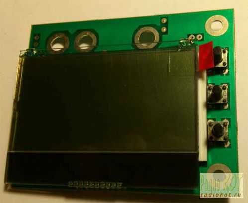

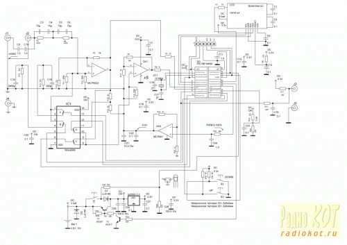

Видео работы для затравки. https://youtu.be/MO4weBep4MA Речь пойдет о достаточно хорошо зарекомендовавшем себя универсальном приборе второй версии. При всей своей простоте конструкции, его возможностей достаточно для применения радиолюбителями, автоэлектриками, наладчиками и в быту. Кроме своей основной функции осциллографического пробника, позволяет измерять напряжения, сопротивления, позванивать полупроводники и проверять светодиоды. Выполнен на доступных деталях и прост в настройке. Подробнее о технических характеристиках: - Габариты 130 *68 *19 мм Конструктивно выполнен в прочном пластмассовом корпусе с оригинальным дизайном. Для подключения к проверяемой схеме используются обычные щупы от китайского мультиметра. Принципиальная схема (кликабельно) Скачать в формате sPlan 7.0 Ядром является микроконтроллер PIC18F14K50 фирмы "MICROCHIP", который собственно и выполняет все функции прибора. Аналоговая часть выполнена на сдвоенном операционном усилителе MCP6022 с полосой единичного усиления 10 МГц и аналоговом коммутаторе. Для получения виртуальной земли используется PWM модуль микроконтроллера с фильтром и формирователем на ОУ MCP601. В качестве дисплея использован черно-белый графический индикатор RDX0154-GC (TIC154A) разрешением 132*64 точки с подсветкой RTB01025 (LG-9-02-053-001 или TB1038 или TB1025S). Питание всей схемы выполняется от стабилизированного источника 3,3 вольта (LM2950-3.3). Управление питанием выполнено на транзисторах Т2 и Т3. Все элементы установлены на двухсторонней печатной плате с одной стороны, а дисплей с подсветкой и кнопками с другой. В итоге получается компактная , жесткая конструкция. Расположение элементов (кликабельно) Скачать в формате *.lay Сборка Для сборки нам понадобятся Перечень элементов: Bat 1 = 1 x Держатель 3*AAA D1,D2 = 2 x LL4148 DA1 = 1 x MCP6022 SO8 DD = 1 x PIC18F14K50 SO20 IC1 = 1 x 74hc4066 SO14 J1,J2,J3,J4,J5 = 5 x BANAN монтажное LCD = 1 x RDX0154-GC R1 = 1 x 75 0805 S1,S2,S3 = 2 x Микрокнопка тактовая 301, 6х6х6мм T2 = 1 x BC807 VR1 = 1 x lp2950-3.3 XT1 = 1 x 12 MHz А также терпение, умение и прямые руки. Приготовимся (Все картинки кликабельны) Откусим с одной стороны втулку клеммы Собираем электронику на печатной плате. После сборки прошьем процессор с помощью PICKIT2, для чего предусмотрены 6 отверсий для подключения программатора. Приготовим панель подсветки, откусив ножки Припаяем Установим ЖКИ и кнопки Добавим провода и отсек питания Сборка электроники закончена , займемся корпусом. Разметим переднюю панель изнутри с помощью "колумбика" и шилом наколим центра. Получится примерно так Сверлим диаметром 1 мм размеченные отверстия и вырезаем окно. Сверлим диаметром 3,6 мм 8 отверстий. Сверлим диаметром 3,6 мм 4 отверстия в задней крышке. Сверлим диаметром 6 мм 5 отверстий, снимаем фаски, зенкуем, финишно обрабатываем проем окна, снимаем фаски. Устанавливаем две клеммы омметра.

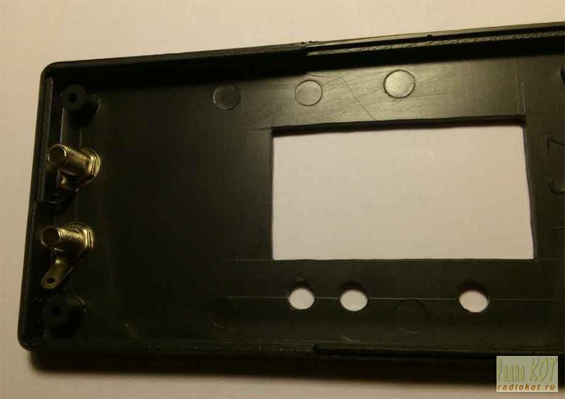

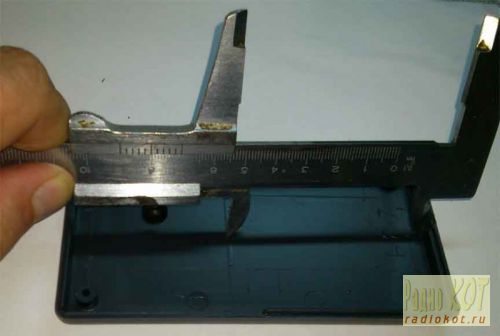

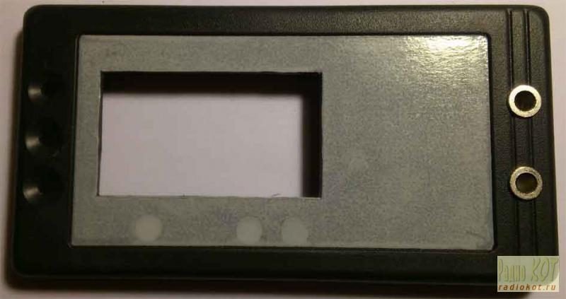

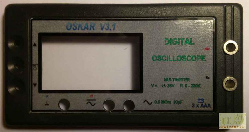

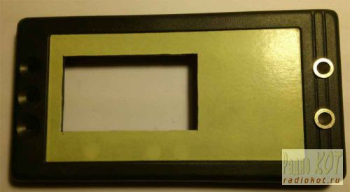

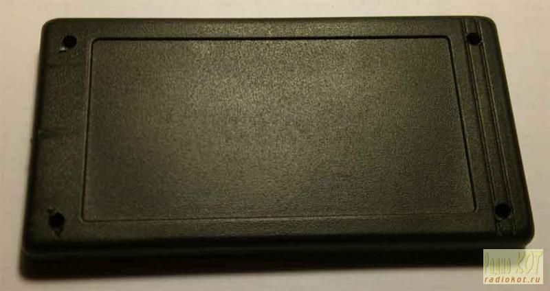

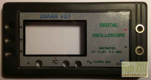

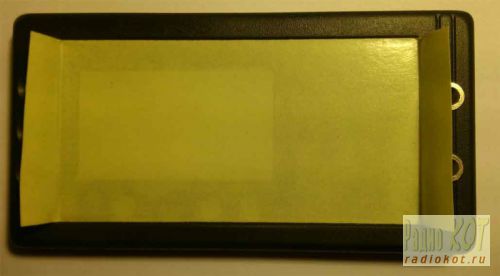

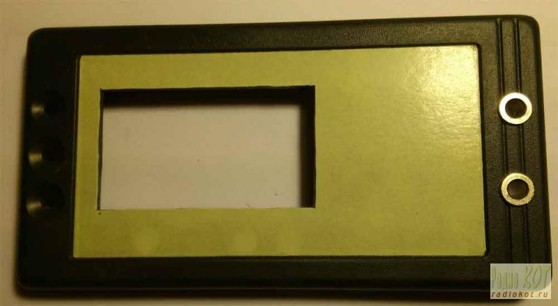

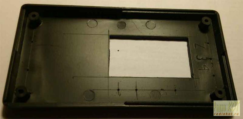

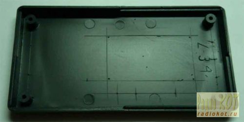

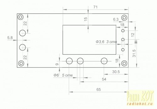

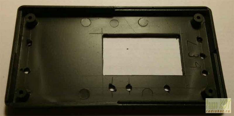

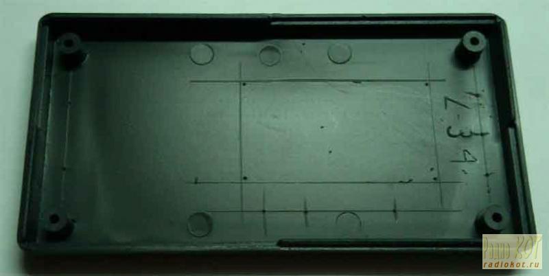

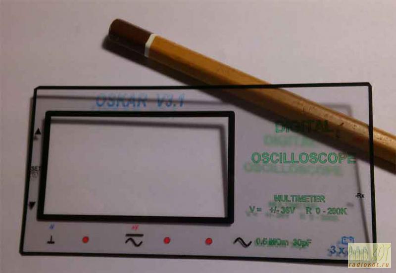

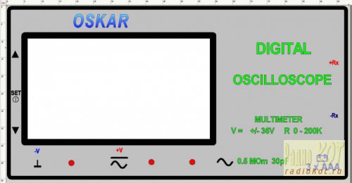

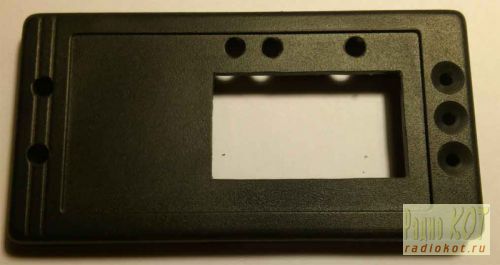

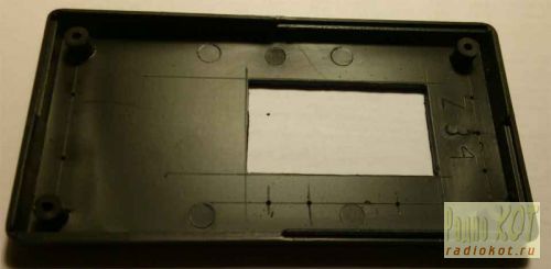

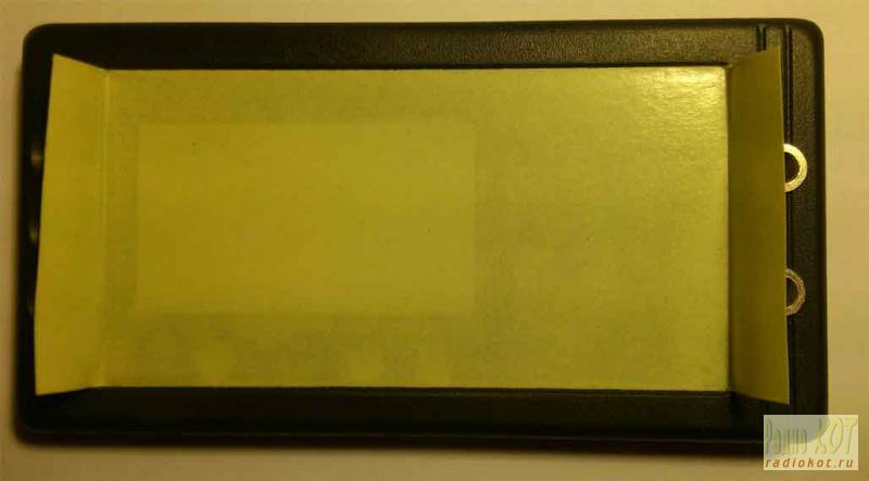

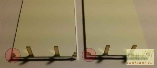

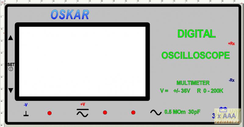

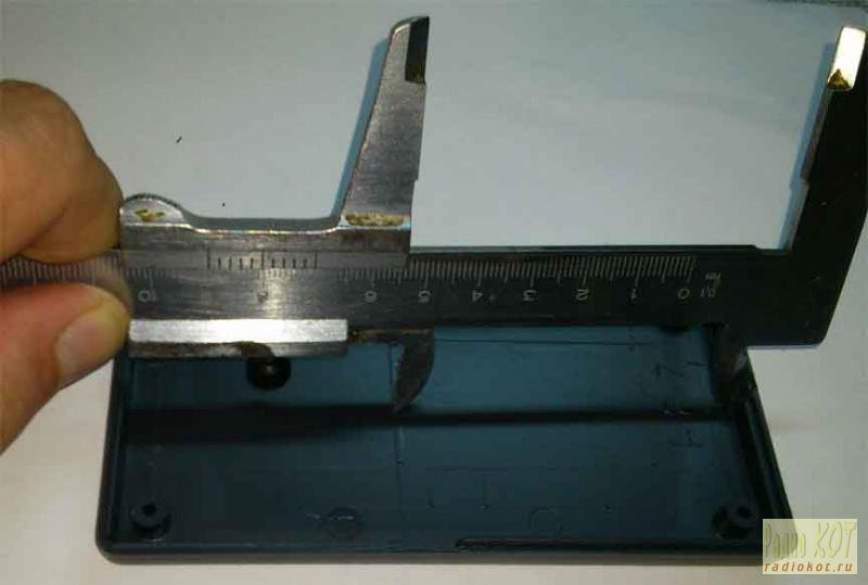

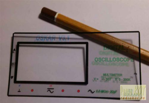

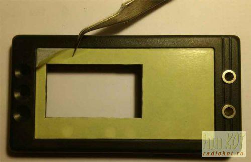

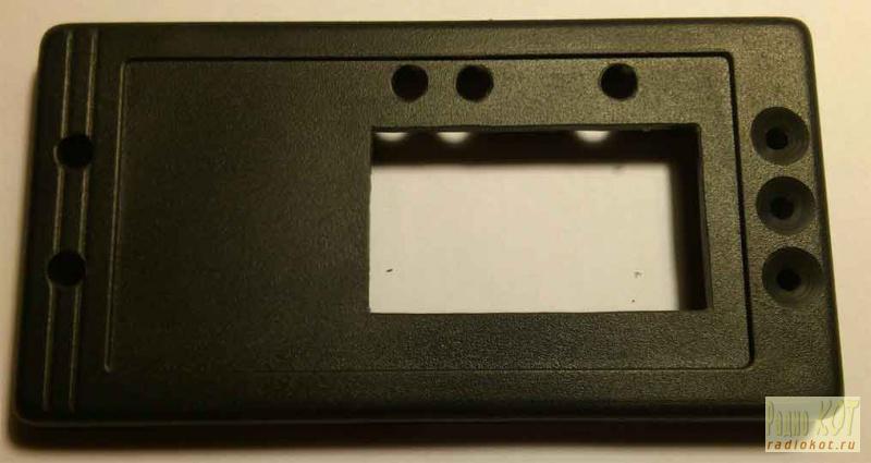

Механическая обработка корпуса окончена, можно убрать стружку и пыль, дальше должно быть все чисто. Скачать в формате *.fpl (программу делает та же фирма, что и sPlan) Сушим, аккуратно вырезаем. Используем тонкие тканевые перчатки, иначе вид у наклейки будет совсем не презентабельный. Приготовим корпус к наклеиванию. Нам понадобится тонкий двухсторонний скотч с пластиковой основой шириной 50 мм. Приклеим. Удалим лишнее острым скальпелем. Снимаем защитную бумагу второй стороны. Очень аккуратно приклеиваем. Внимание , у Вас только одна попытка, повторить не повредив наклейку не получится. Острым скальпелем прорезаем отверстия под клеммы и устраняем излишки скотча.

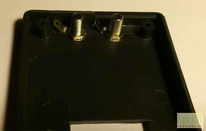

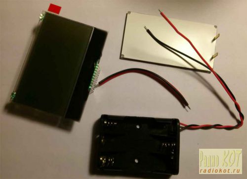

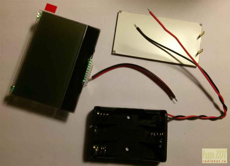

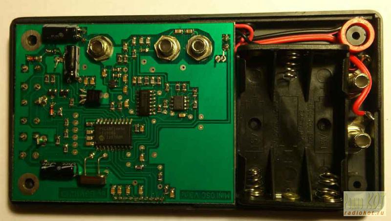

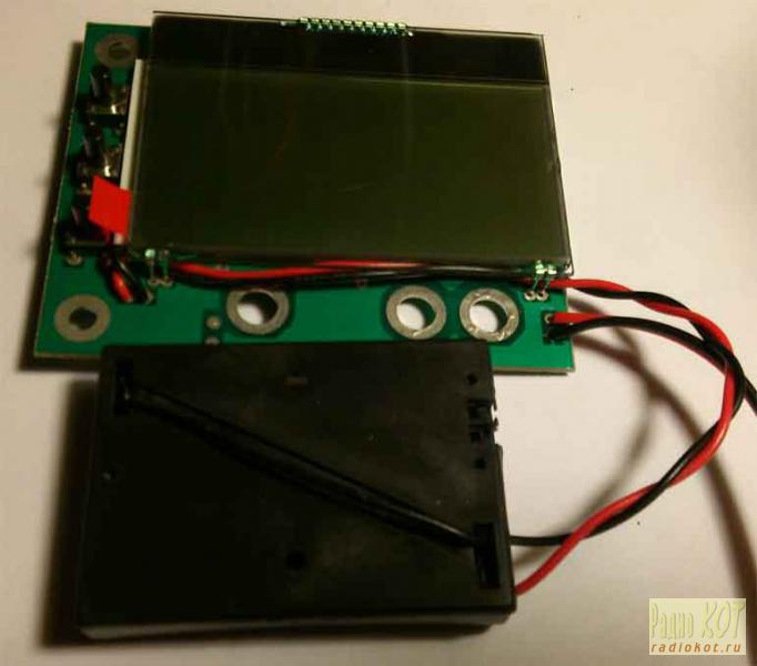

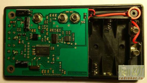

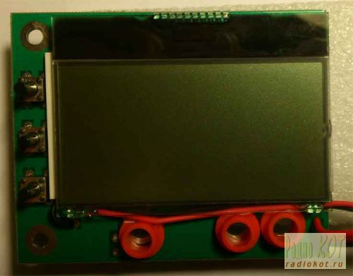

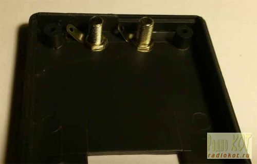

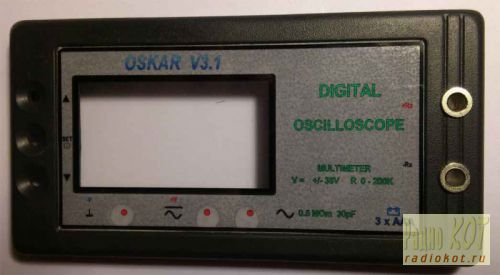

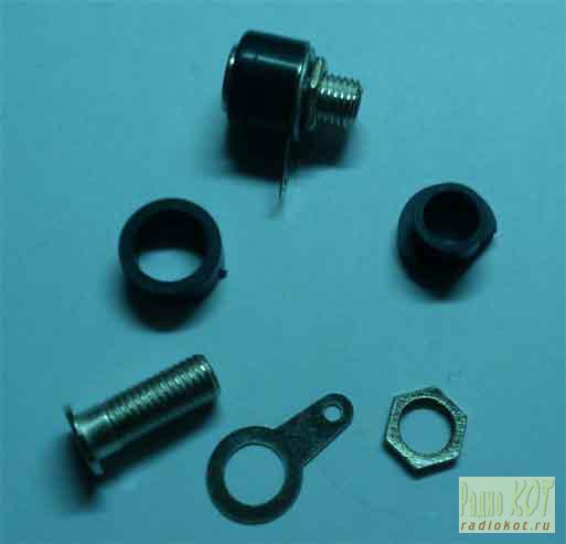

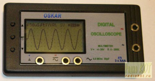

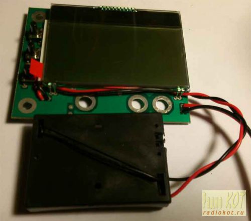

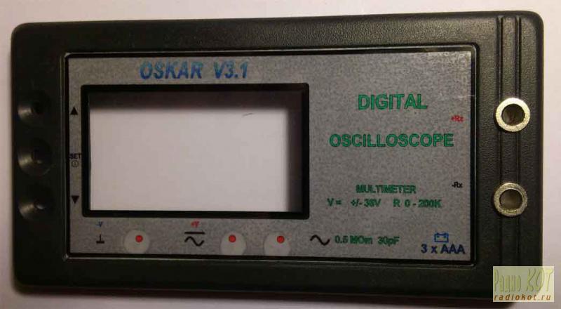

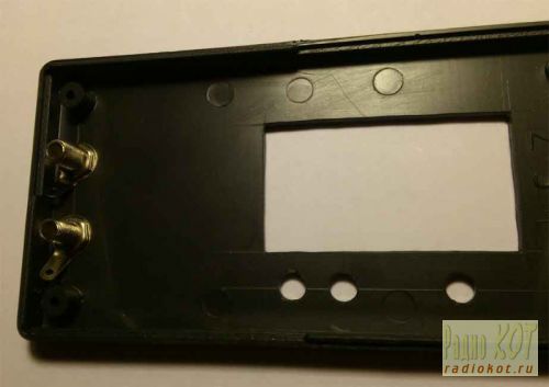

Корпус готов, можно собирать. Сначала установим три заранее обрезанных сбоку втулки клемм. Уберем защитную пленку с ЖКИ и оденем сверху лицевую панель. Вставляем клеммы. Закручиваем клеммы, припаиваем провода к клеммам омметра, приклеиваем батарейный отсек. Должно получиться примерно так.

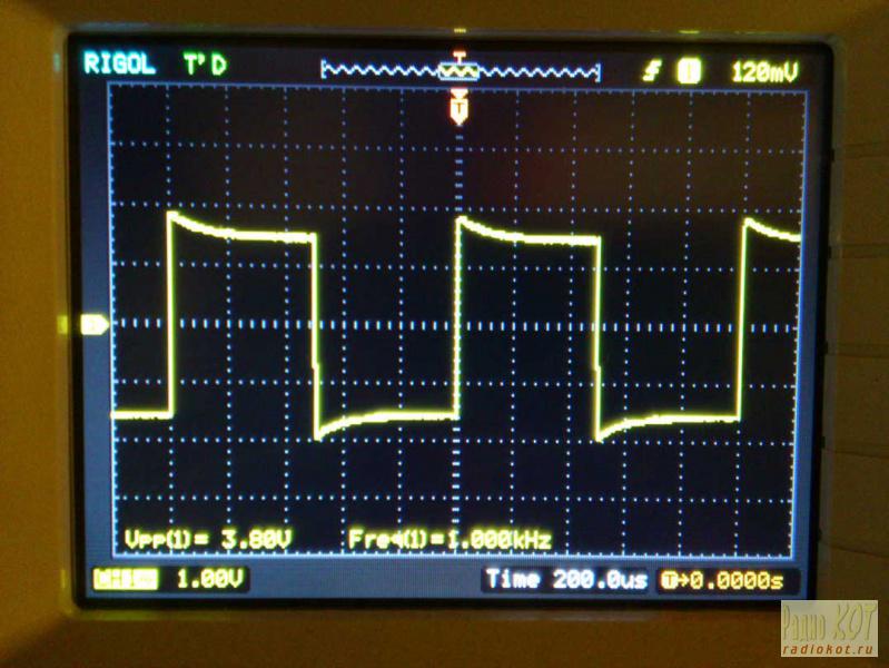

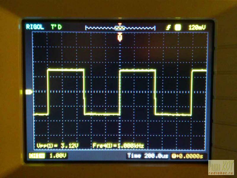

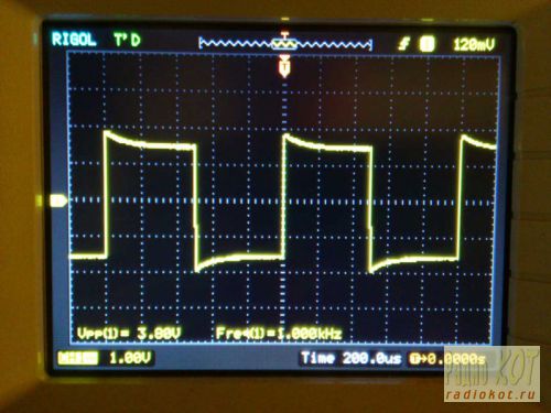

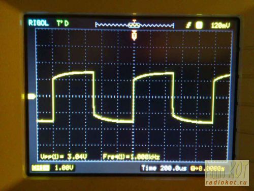

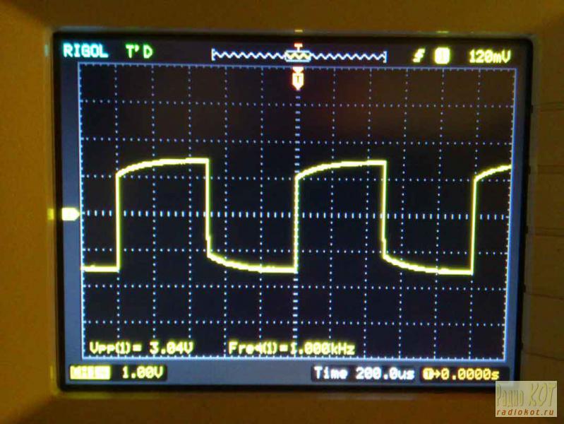

Калибровка , настройка. Калибровка частотных характеристик аналоговой части. Для данной процедуры нам понадобится генератор прямоугольных импульсов хорошего качества с выходным напряжением от 50 милливольт до 10 вольт частотой 1- 5 килогерц. Целью настройки является получение идеального прямоугольника на экране. Всего требуется настройка трех цепей компенсации на пределах 50 мв/дел, 200 мв/дел, 2в/дел. Калибровка встроенного вольтметра. Нам понадобится источник постоянного стабилизированного напряжения напряжением 15 - 20 вольт с точно известным напряжением. Калибровка встроенного омметра. Нам понадобится точный резистор сопротивлением 70-150 кОм. На этом все калибровки окончены. Управление осциллографом. Включение / выключение – длительное нажатие кнопки «Установка». Применение и использование. Подключение источника сигнала Выбор режима работы Режим работы осциллографа определяется видом и частотой развертки, видом синхронизации, ослаблением сигнала и соединением с исследуемой схемой. Если некоторые из этих условий неизвестны, то необходимо путем ряда проб определить, какой режим является наилучшим для исследования данного сигнала. Частота развертки. При выборе развертки следует помнить, что непрерывная развертка обычно используется для наблюдения синусоидальных колебаний или колебаний другой формы, а ждущая развертка сложит для наблюдения импульсных сигналов. Частота развертки выбирается с таким расчетом, чтобы на экране были видны все детали исследуемого сигнала. Изображение сигнала по горизонтали должно занимать возможно большую часть экрана. Увеличение частоты развертки увеличивает протяженность изображения по горизонтали. Установите переключатель TIME/DIV в положение, позволяющее наблюдать требуемое число периодов сигнала. При слишком большом числе периодов для лучшего разрешения, измените положение переключателя на большую скорость развертки. Если на экране присутствует линия, пробуйте перейти к более низкой скорости развертки. Так как если длительность развертки меньше периода сигнала, то только часть его будет показана на экране, и эта часть может выглядеть как прямая линия для прямоугольного или синусоидального сигнала. Синхронизация развертки. Для хорошей синхронизации правильно выбирайте уровень и полярность синхронизации Цифровой запоминающий осциллограф позволяет регистрировать непериодические сигналы, например одиночный импульс, выброс и т.п. При регистрации однократного сигнала для правильного выбора уровня и фронта запуска, необходимо предварительно знать некоторые параметры этого сигнала. Например, для регистрации логического ТТЛ сигнала нужно установить уровень 2В и выбрать запуск по нарастающему фронту. Если параметры этого сигнала неизвестны, попробуйте получить осциллограмму обычным способом Режим прозвонки Требования по электробезопасности. Портативный осциллограф предназначен для проведения измерений по категории II, степень загрязнения 1, макс. напряжение 600 В, в соответствии с нормами IEC1010-1/UL 94V0
