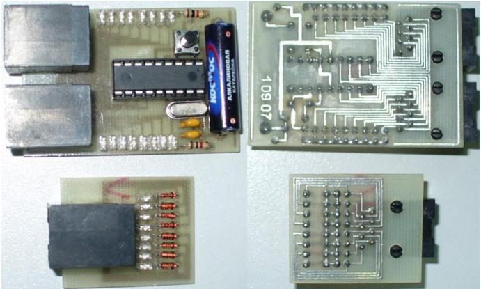

Для тестирования таких соединений существует большое множество устройств разного функционального наполнения и разного ценового диапазона. Профессиональные тестеры позволяют измерить длину кабеля, затухание сигнала в нём и т.п. Но как показывает практика, дешевле собрать собственное устройство, которого по сути достаточно для тестирования небольших сетей.
В Интернете много схем тестеров UTP. Как правило, они представляют связку генератора и двоично-десятичного счетчика (жёсткая логика). Я пыталась сделать нечто подобное, но остановилась на этапе разводки печатной платы. Ни один из моих вариантов рисунка платы мне не нравился. Да и конструкция не выглядела убедительной и удобной. В итоге я приняла решение сделать тестер на микроконтроллере, т.к. это будет наиболее оптимальная конструкция с точки зрения схемотехники. И этим тестером я и мои друзья пользуются почти год.
Данный тестер позволяет проверять правильность последовательности заделки проводников, обрыв проводников, короткие замыкания. Это минимальный и достаточный набор функций, который позволит наверняка сделать вывод об исправности сетевого соединения.
Итак, это два бескорпусных устройства. Собственно сам тестер и «заглушка». Заглушка используется для тестирования кабеля, если концы кабеля, например, в разных комнатах. Микроконтроллер PIC16F84A запитывается напрямую через нормально разомкнутую тактовую кнопку. Использована дешевая алкалиновая батарейка типа «Космос» напряжением 12В. Такие батарейки используются в брелках автомобильных сигнализаций. У Вас, как и у меня в свое время, возникли сомнения по поводу правильности питания. Я согласна с этим, но никаких критических ситуаций за все время эксплуатации не возникало. Работает по принципу – батарейку впаяла и забыла. Можно использовать более современные и более дешевые контроллеры с внутренним тактированием, но этот контроллер мне было жалко выкидывать, т.к. в нём я «убила» все линии порта А во время других разработок. Это питание работает и с другими микроконтроллерами. Розеточные разъемы типовые, демонтированные из Б/У розеток.
Схема
Схема тестера предопределена рисунком печатной платы, т.к. изначально рисовалась плата, а затем составлялась программа под имеющиеся электрические соединения. Строго говоря, это «бегущий огонь» – программа для начинающих, которая последовательно изменяет логический уровень, ножка за ножкой по кругу.
