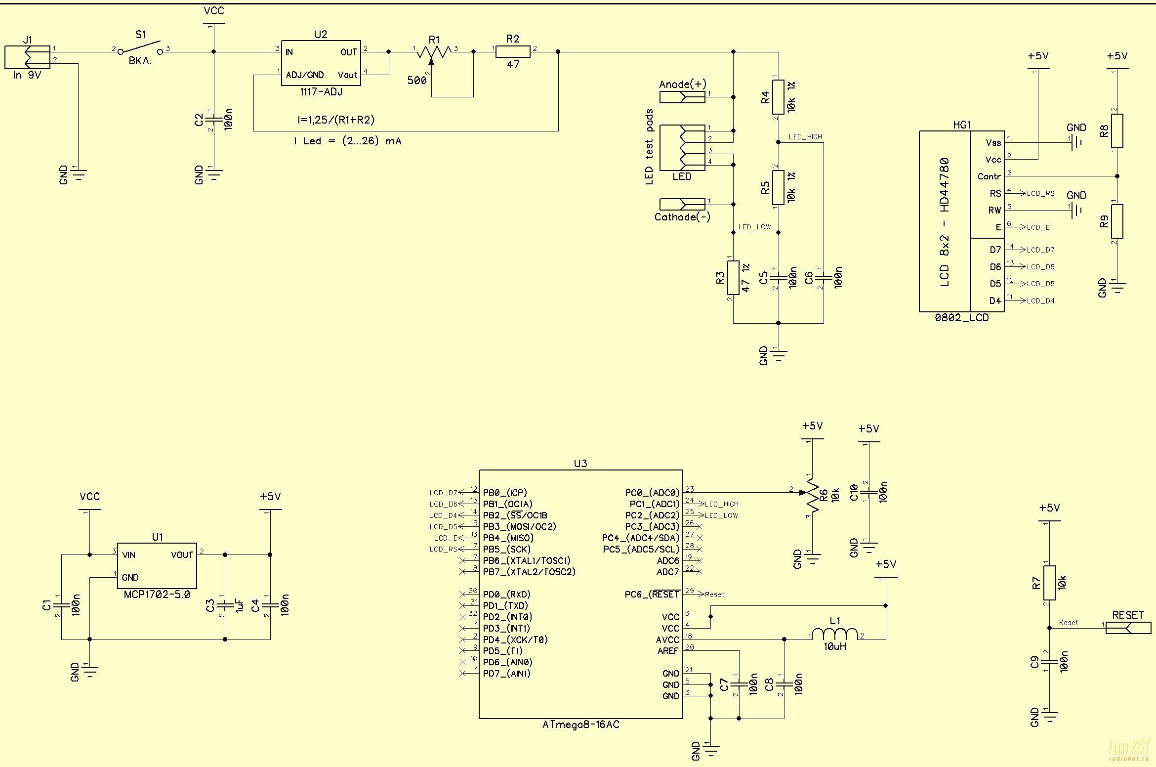

Рассмотрим схему.
Напряжение с батареи через выключатель подается на стабилизатор тока, выполненный на микросхеме U2. Применен регулируемый стабилизатор, который выпаян с первой попавшейся б/у материнки. С нее же взяты все конденсаторы 100нФ типоразмера 0603, конденсатор 1 мкФ (1… 10 мкФ, что найдете) типоразмера 0805, резисторы 10 кОм типоразмера 0603.
Желательно применить в качестве резисторов R3, R4, R5 резисторы с 1% точностью.
Резистором R1 регулируется ток. Пределы регулировки составляют от 2 до 26 мА, что вполне достаточно для большинства светодиодов.
Стабилизатор U1 обеспечивает питанием микроконтроллер. Вместо указанного на схеме можно применить любой LDO стабилизатор с выходным напряжением 5 В.

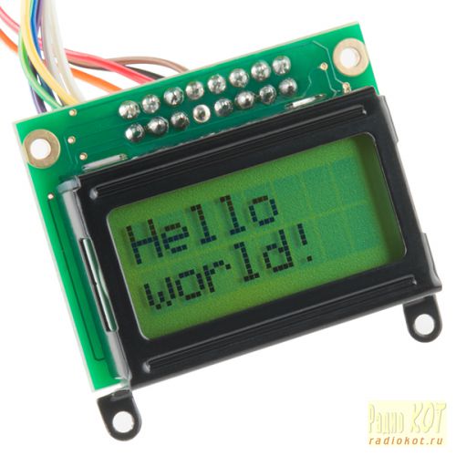

Измерение протекающего через светодиод тока и падения напряжения на нем возложено на микроконтроллер ATmega8A. Вся информация отображается на вот на таком LCD дисплее.
Так как на нем мало места, это повлияло на способ отображения информации. В частности применен такой же символ «мА» для указания тока и ограничена величина напряжения источника питания, которая задается для калькулятора, на уровне 9,9 В.
Резисторы R8, R9 на схеме указаны без номинала. Их надо предварительно подобрать по необходимому контрасту на дисплее. Для моего индикатора (как впрочем и для большинства китайских дисплеев) R8 не установлен, а в качестве R9 установлена перемычка.
Резистором R6 задается напряжение источника питания для калькулятора.

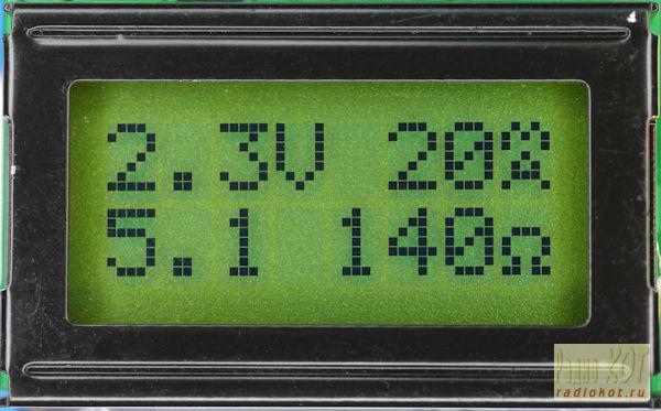

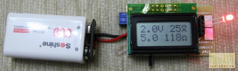

Тестер отображает следующие данные.

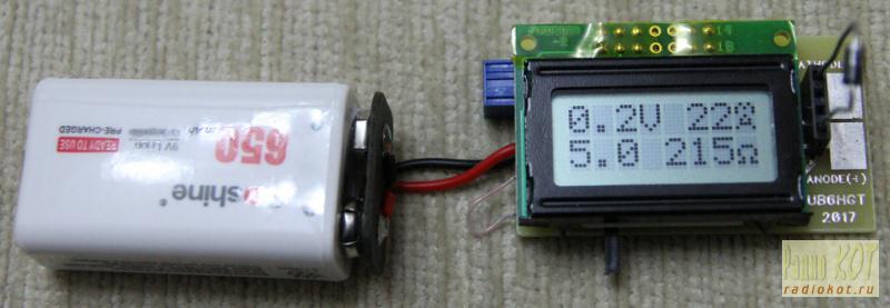

В первой строчке отображается падение напряжения на светодиоде и ток, протекающий через него.
Во второй строчке – расчетное напряжение источника питания светодиода и минимальное расчетное сопротивление гасящего резистора на основе измеренных параметров светодиода.

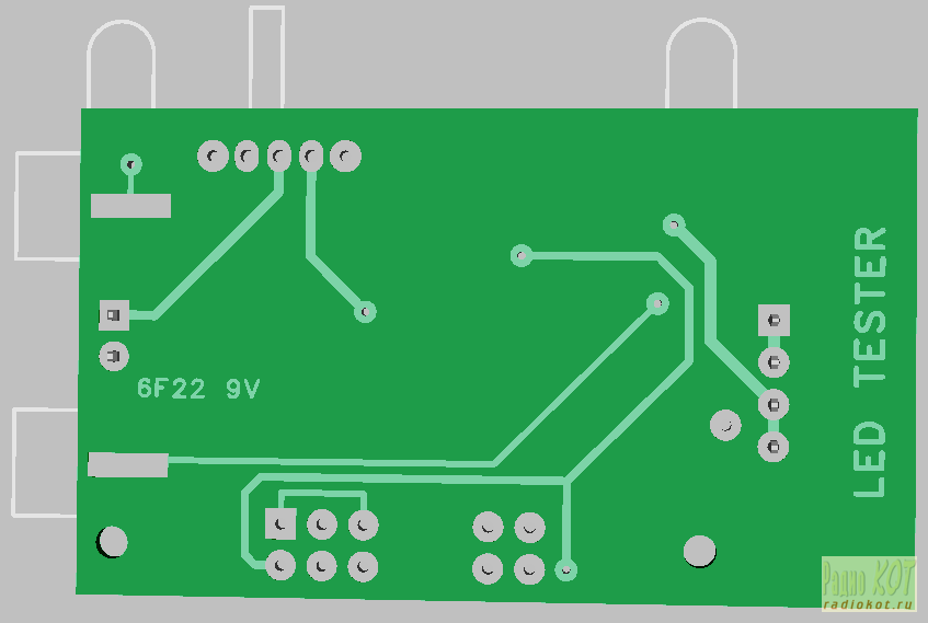

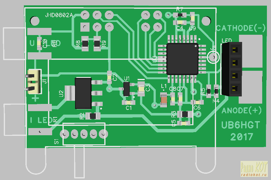

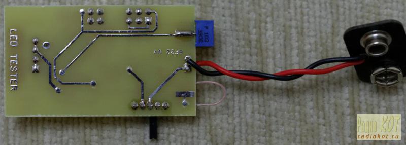

Расположение элементов на плате.
Сторона деталей (верх платы)

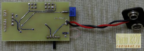

Нижняя сторона.

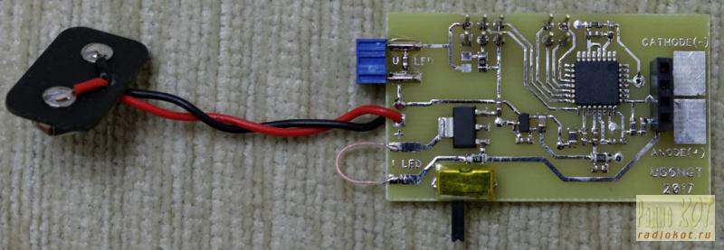

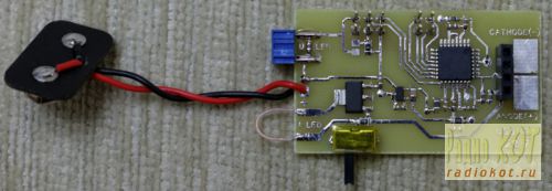

Фото собранной платы.
После отмывки и проверки монтажа к плате припаивается дисплей.
Примеры измерений.
Светодиод.
Диод Шоттки.

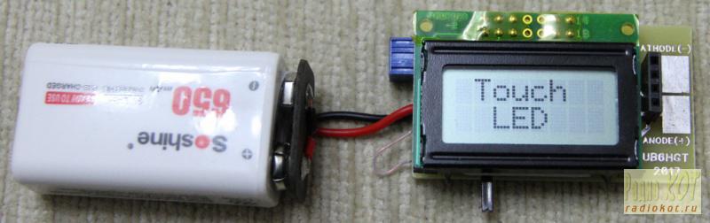

Приглашение

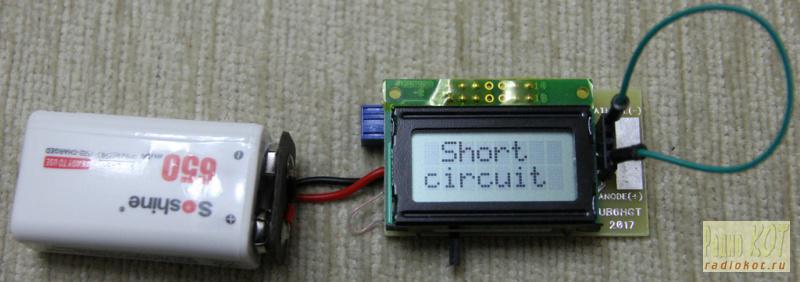

Короткое замыкание.

PS. На фото отсутствует подстроечный резистор R1 500 Ом. Еще не приехал от китайских товарищей. Вместо него временно перемычка, поэтому ток максимальный.

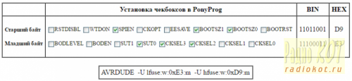

Фьюзы.
Чертежи платы и схемы в программе Diptrace, а также прошивка в прикрепленном файле.

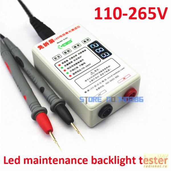

Ну и напоследок хочу показать очень интересный тестер от китайских товарищей (НЕ РЕКЛАМА! Я бы сам собрал с удовольствием такой же, если была бы схема).
Который позволяет проверять как отдельные светодиоды так и линейки из светодиодов. И может выдавать напряжение где-то до 200 В автоматически. Подробнее о нем можно почитать в интернете https://mysku.ru/blog/china-stores/40849.html
У него один недостаток – цена в районе 3,5 тыс. руб. И он больше пригодится ремонтнику, чем простому радиолюбителю.
